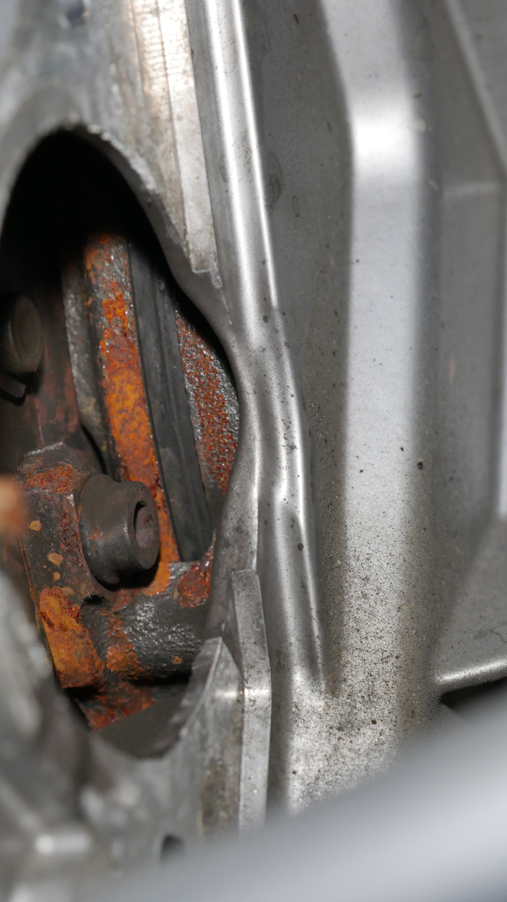

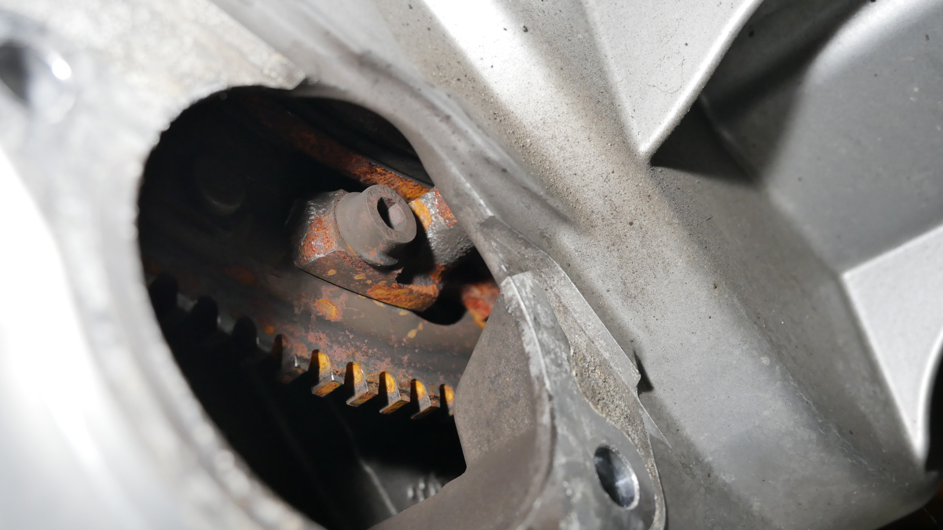

Hier mal meine Bilder:
Immerhin, etwas Rost ist besser wie viel Oel.:jubel:
So sieht das bei mir nach 80tkm aus. Aber ist das jetzt gut oder schlecht?:schulterzucken:
Vielleicht kann das ja mal einer fachlich bewerten damit man einen Anhaltspunkt hat.
