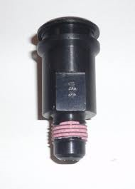

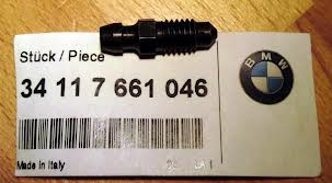

Ich wüsste nicht wie man die zuhause ohne entsprechendes BMW Werkzeug mit der Befüllschnittstelle umgehen soll.
Du hast wirklich noch die Befüllschnittstelle verbaut, das Ende der Kupplungsleitung sieht nicht so aus wie am vorderen linken oder dem hinteren Bremssattel?
Anhang anzeigen 162966Anhang anzeigen 162967
Das erste Bild ist die normale Entlüfterschraube, das zweite ist die Befüllschnittstelle.
Gruß Micha
