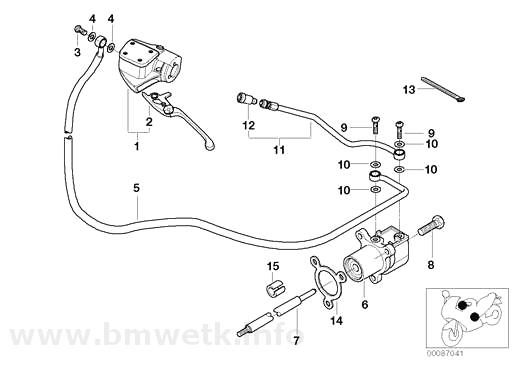

Ich hab mich an die Explosionszeichnung Nehmerzylinder Kupplung orientiert,
da ich mich beim Ausbau nicht mehr genau erinnern konnte - weils ja auch so viel Spaß machte:(
Also Anschlüsse nochmals gecheckt - die sind wie Abgebildet!?! - von Kupplung aus kommend Getriebeseitig und zum Hinterrad hin die Entlüftung angeschlossen.

Habe ich vielleicht den SCH... Nebenzylinder falsch angeschlossen?
...Tja und genau so ist es falsch!

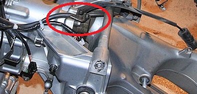

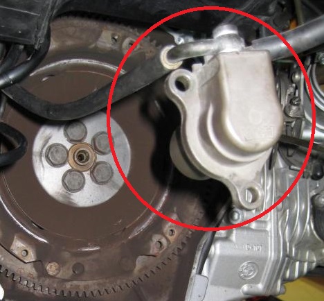

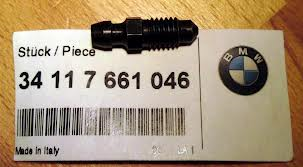

Hi,
......Befüllschnittstelle ???????
Ich wüsste nicht wie man die zuhause ohne entsprechendes BMW Werkzeug mit der Befüllschnittstelle umgehen soll.
Du hast wirklich noch die Befüllschnittstelle verbaut, das Ende der Kupplungsleitung sieht nicht so aus wie am vorderen linken oder dem hinteren Bremssattel?
Das erste Bild ist die normale Entlüfterschraube, das zweite ist die Befüllschnittstelle.
Gruß Micha
