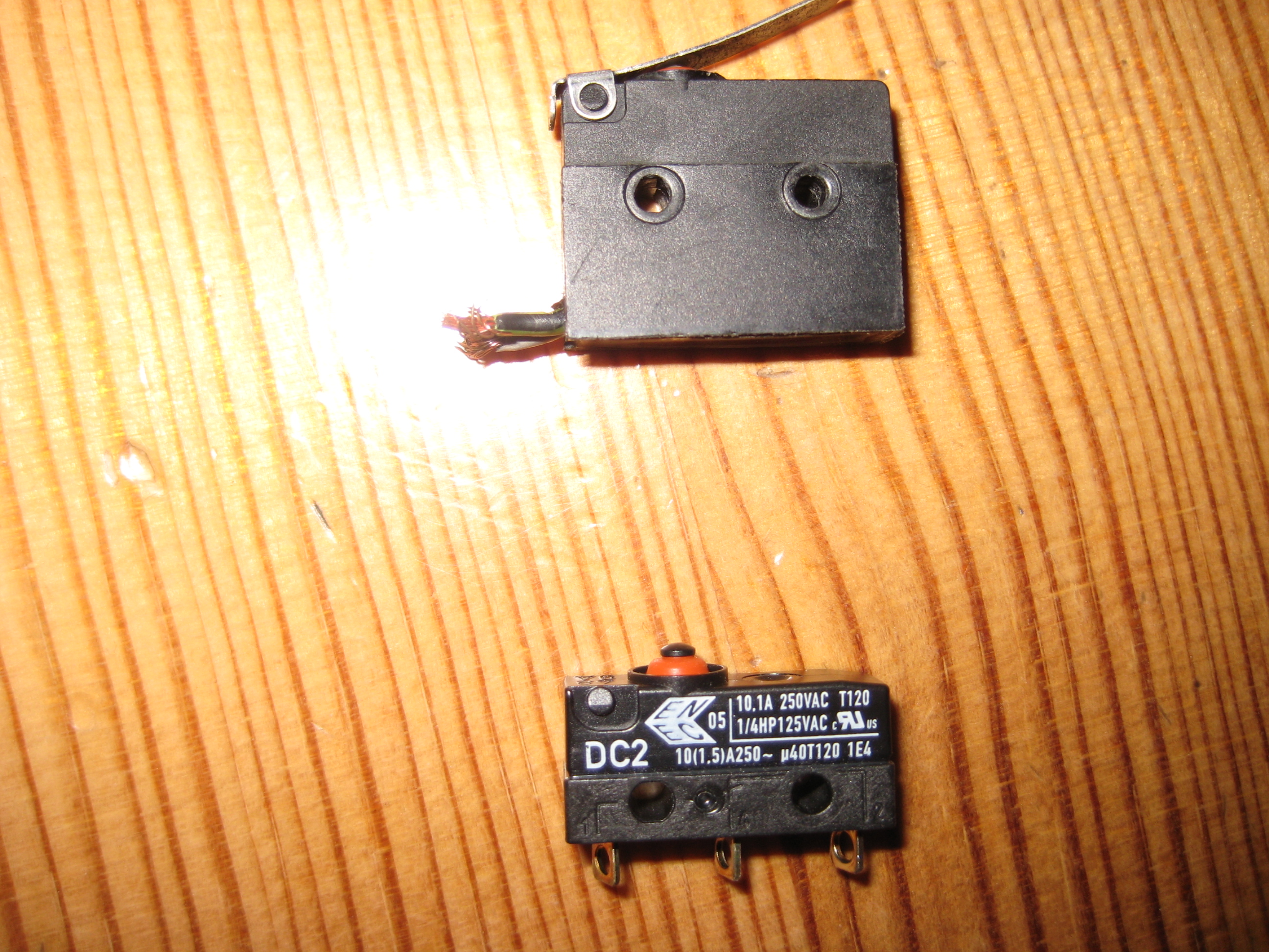

Hi Machtien,
einfacher als Schalter ausbauen, Kabelstrang lösen und verfolgen, ausstöpseln, wozu der Tank abgenommen werden muß, und alles wieder rückwärts ist:
Defekten Schalter abzwicken, neuen dranlöten.
Gibts bei Conrad für nen Fünfer, BMW will für den ganzen Satz um 25 Euro!!! Paßt 1:1! (Wasserdichter Microschalter)
Die Betätigungsfahne kannst Du vom Originalschalter umstecken.
Probieren mußt Du, ob die Öffner- oder Schließerfunktion gebraucht wird, weiß ich nicht mehr auswendig. Durch die Hebel-Geometrie wird beim losgelassenen Handhebel der Schalter gedrückt. Sollte also die Öffnerfunktion sein.
Der Conrad-Schalter kann beides!
Um an den Schalter dran zu kommen, muß natürlich die untere Abdeckung des K-Hebels ab.
Der selbe Schalter findet auch in beiden Bremsen Verwendung.
Guxtu bei Bildle! (Oben Original, unten Conrad)
Grüße,
Rainer
