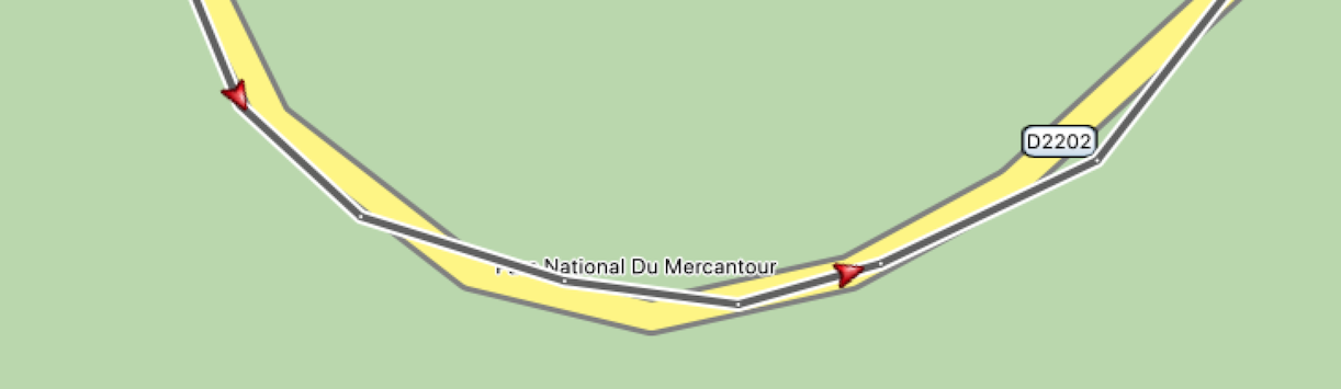

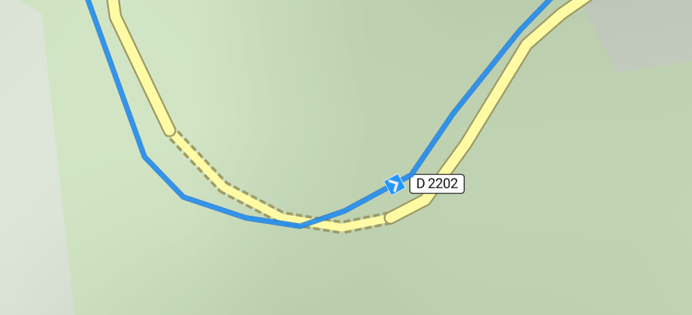

Solange in den verwendeten Karten solche Fehler drin sind Kurviger - Dein Motorrad-Routenplaner
(Lücke in der Straßenverbindung)
ist für mich das Wort Perfekt nicht verwendbar.
Ich weiß das OSM nichts kosten.
Ich würde aber für funktionierende Karten, wo man auch die Straßen besser sieht für die online Version Geld bezahlen, denn der Rest ist Klasse und schnell.

meinst du (G-B) mit Lücke in der Straßenverbindung wo die Straße durch einen Tunnel führt?
Gast 53638
Also ich bezahle lieber nix und werde auf einen Tunnel (Lücke) hingewiesen, als anders rum.
Gerade mal in die Rohdaten geschaut. Dort ist eine Wintersperre aktiv. Hier wäre eine Option in Kurviger wünschenswert, welche saisonale Sperrungen ignoriert. Ist kein OSM-Problem.
