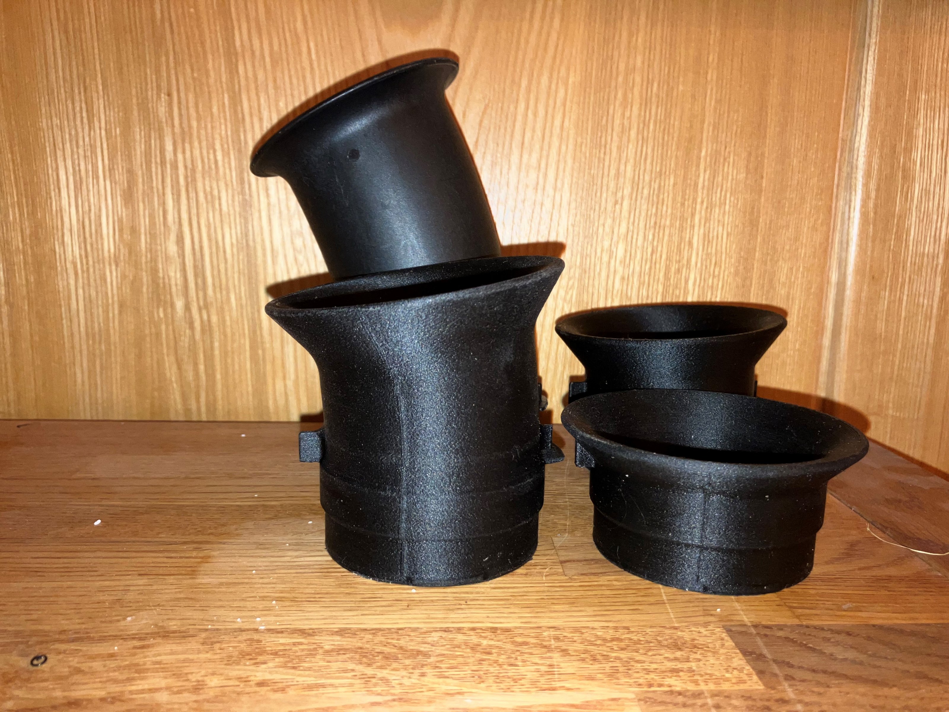

Wer hat Lust und die Möglichkeit, kurze Ansaugstutzen auf einem Leistungsprüfstand zu testen? Ich habe die Teile auf einem 3D-Drucker gemacht. Das Material ist PP-GF30 (Polypropylen mit 30% Glasfaseranteil). Die Teile sind extrem stabil und auch eine Woche in Benzin und Altöl machen ihnen nichts aus. Sie passen anstelle des Originalteils ohne weitere Änderungen. Die Breitbandsonden regeln ohne weiteres den Spritbedarf, d.h. ein Chiptuning benötigt es nicht.
Der erste, der sich bereit erklärt, bekommt von mir 3 Paar Ansaugstutzen in verschiedenen Längen zugeschickt. Sie gehen ins Eigentum des Testers über, d.h. er darf sie behalten. Einzige Bedingung ist, dass alle drei Längen getestet werden und dass die Leistungskurven öffentlich gemacht werden.

Nein, die Oberfläche sieht aufgrund des Lichtes und der Glasfasern nur sehr grob und teilweise matt aus, ist aber feiner als jeder Gussansaugstutzen, die ich bis anhin in den Finger gehabt habe. Gedruckt mit Schichthöhe 0.16, das sollte alles sagen. Polieren kann man, nützt aber nach den allgemeinen Erkenntnisse nichts; die Form muss stimmen.
