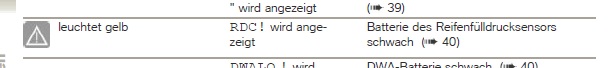

Also bei meiner R 1200 GS LC steht auf Seite 32 des Handbuches im Kapitel "Anzeigen" folgendes:
- Die allgemeine Warnleuchte leuchtet gelb.
- RDC! wird angezeigt.
Ich kann Dir leider nicht sagen, wie sich eine leere Batterie bei Deiner 2007er GS ankündigt. Vielleicht findest Du ja auch einen entsprechenden Hinweis in Deinem Handbuch.

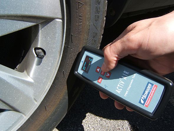

... es gibt Hand-Tester, die den Zustand vom RDKS Sensor im eingebauten Zustand auslesen ... damit bekommt man auch die Batteriekapazität angezeigt ... KLICK ... so etwas oder ähnliches hat spätestens im November jeder Reifenhändler, der Räder am Fahrzeug wechselt ... BMW Motorrad und PKW Werkstätten sowieso ...
