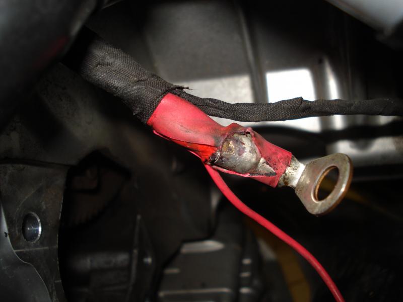

Als ich meine R 1200 GS nach einer Tour abgestellt hatte, bemerkte ich
ein Geräusch das sich momentan nicht zuordnen konnte. Nach weiterem
suche stelle ich fest das dieses Geräusch von der Batterie kam.
Diese war mehr als 60 Grad Celsius heiß. Darauf hin baute ich die
Batterie aus u. stellte diese in einen Kübel mit kaltem Wasser.
Wenn ich dieses Geräusch nicht gehört hätte, hätte mir die Batterie zum
brennen anfangen können. An die Folgen eines Brandes der Batterie will
ich gar nicht denken.!!

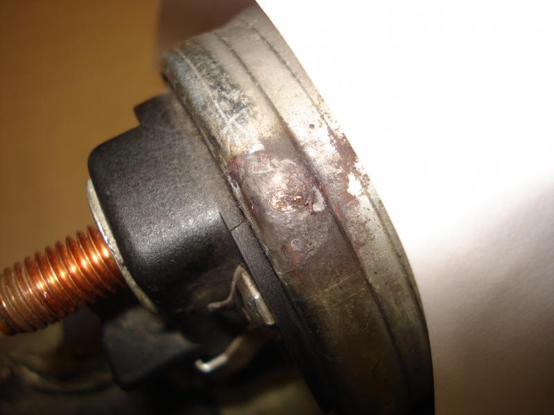

Auf der suche nach dem Kurzschluß wurde ich bald fündig. Das Pluskabel
war am Anlasser durch gescheuert. Durch den engen Biegeradius vom
Kabelschuh drückte dieser auf das Gehäuse vom Anlassschalter, das
natürlich mit Masse verbunden ist und der Kurzschluß war vorhanden.
Der dünne Schrumpfschlauch hielt dem Anpressdruck nicht aus, und so kam
es zum Kurzschluß.!!
Baujahr 08/2004
Laufleistung 28527 km
Glück gehabt!!
