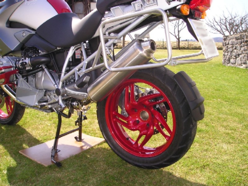

Moin Udo,
du kannst dich sicherlich noch an meine Felgen erinnern. Waren lackiert.
