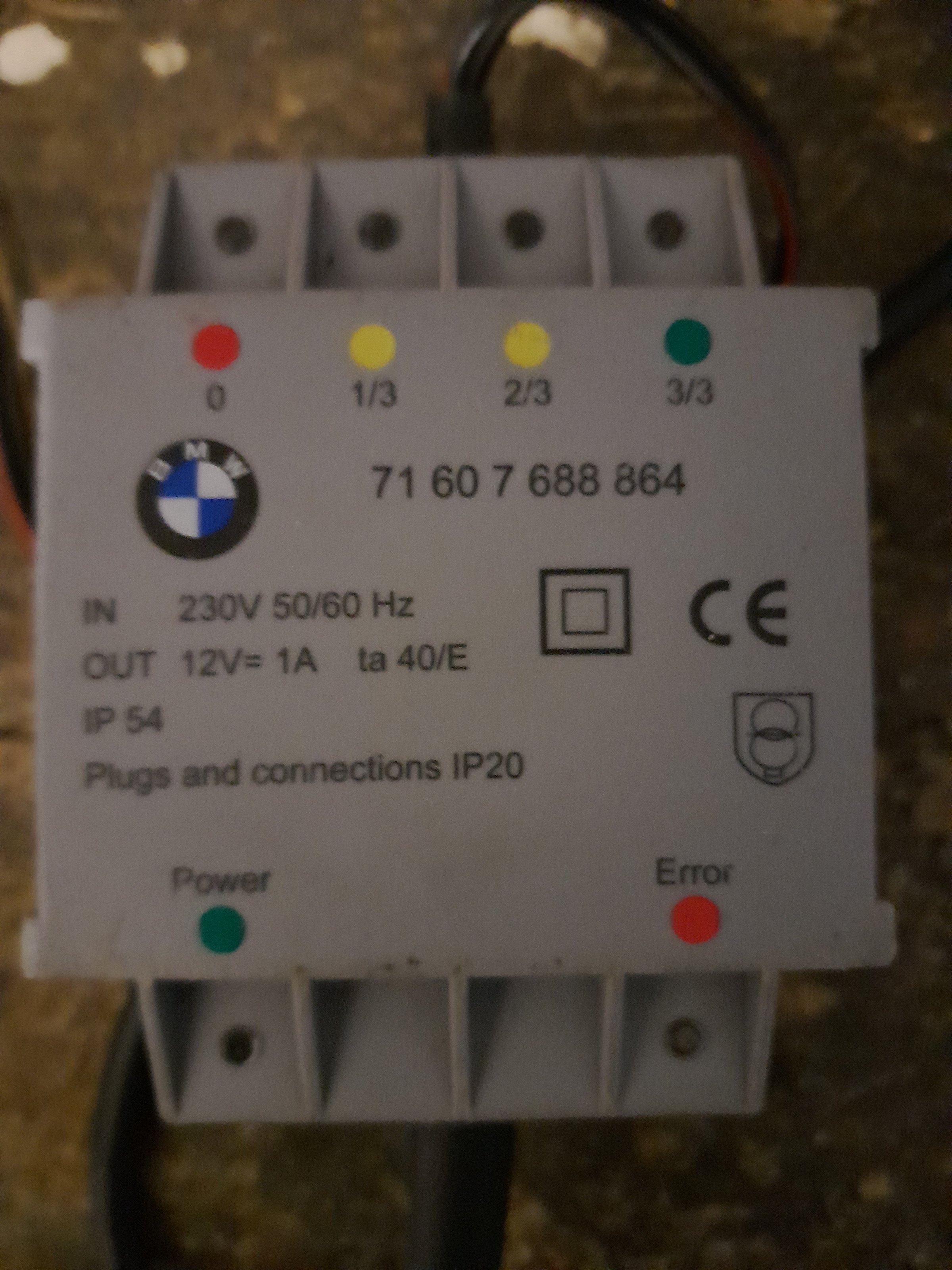

Hallo zusammen
Bei meiner 650 gs dakar leuchtet beim orginal ladegerät die error lampe und ein surren ist zu höhren wenn ich es über die ladebuchse anschließe. Habe batterie getauscht ist neu und das selbe Problem wieder. Das ladegerät habe ich auch schon getauscht selbe error meldung.
Gruss Thomas

Um welches "originale" Ladegerät geht es denn überhaupt?
schmidl69
15.11.2022
3

Es ist das Ladegerät auf dem bildAnhang anzeigen 674091
Das Gerät hat folgende Anzeigen:
LED Power- leuchtet: Das Gerät ist an das Stromnetz angeschlossen.
LED 0 - leuchtet: Der Akku ist angeschlossen, das Gerät befindet sich im Hauptladebetrieb.
LED 0 - blinkt: Das Gerät befindet sich im Entsulfatierungsmodus mit Entsulfatierungsschleifen. Wenn die De-sulfatierung erfolgreich ist und der Stromfluss durch die Batterie erzwungen wird, wird der Hauptlademodus fortgesetzt. Wenn die Entsulfatierung fehlschlägt, wird der Ladevorgang unterbrochen und "Fehler" angezeigt.
LED 1/3 - leuchtet : Gerät im Hauptlademodus. Der Ladestrom ist auf 1/3 des Anfangswertes gesunken.
LED 2/3 - leuchtet : Gerät im Hauptlademodus. Der Ladestrom ist auf 2/3 des Anfangswertes gesunken.
LED 3/3 - leuchtet : Batterie voll geladen. Die Erhaltungsladung findet nun statt. Das Gerät kann angeschlossen bleiben. Die Batterie wird durch sogenannte "Fahrsimulationszyklen" gewartet.
LED-Fehler - leuchtet : Kurzschluss an den Ladeklemmen, Batterie an den falschen Polen angeschlossen.
LED-Fehler - blinkt : Batteriefehler, Ladung unterbrochen. Das Gerät hat eine falsche Batterie, z.B. 6V- oder 24V-Batterie rekonginiert, die Batterie ist sulfatiert und die Wiederbelebung ist fehlgeschlagen oder es liegt ein Zellkurzschluss vor.
