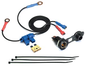

ACHTUNG: Unsere Ladegeräte sind NICHT CAN-Bus-fähig. Fahrzeuge mit CAN-Bus-System können AUSSCHLIEßLICH direkt an den Batteriepolen und NICHT über das Bordnetz geladen werden. Das gilt für ALLE fritec-Ladegeräte!
Das stimmt schon so
... wenn dann nur mit dem Nachrüstsatz BV11606

Es sieht so aus als würde Fritec die CAN-Ausführung ausschliesslich für BMW produzieren. Das ist ja nur ein Zusatz der in periodischen Zeitabständen einen Impuls von ca 15V abgibt damit die blöde ZFE weiss dass sie GE- und nicht ENTladen wird.
Einfach zwei dünne Kabelchen zur Batterie legen, kleine Sicherung dazwischen und mit einem beliebigen, preiswerten (spannungsstabilisierten) Ladegerät laden.
