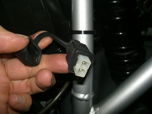

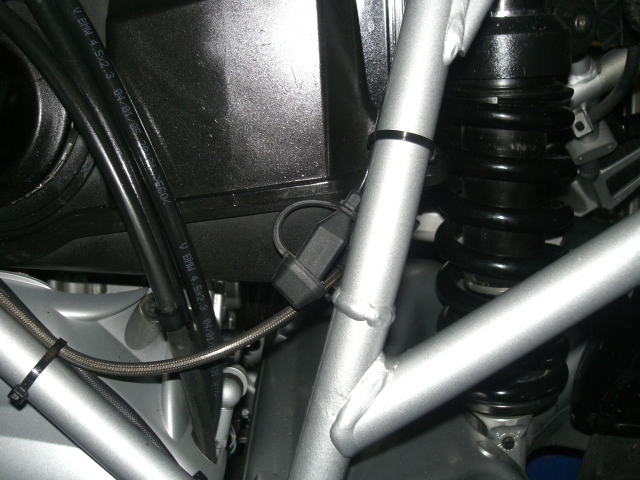

Ich habe folgenden mir einen Ladeanschluß "gebastelt" , siehe Bilder.
Daran dann einen C-Tek oder Saitolader und die Batterie hält:D

Sieht gut aus, was sind denn das für Stecker ?
Sehen ja aus wie Tamiya im Gummimantel :)

Tamiya
:D:D:D
Stammt aus dem Modellbau. Sind Tamiyastecker und Buchse. Die Gummitülle dafür hatte der örtliche Modellbauhändler mal. Ich habe 2,5mm Silkonkabel dran gemacht und die Enden mit Ringkabelschuhen verlötet und direkt mittels einer 7,5A Sicherung an die Batt. geschraubt.

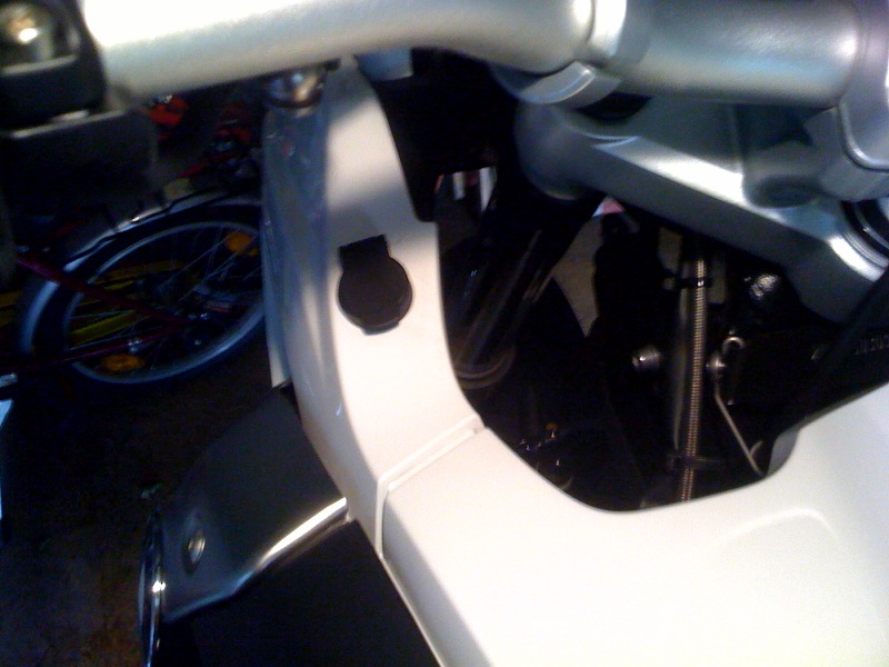

Hallo, ich hab mir gestern eine Din-Steckdose in die vordere linke Verkleidung gebaut. Ist auch von BMW so vorgesehen. Dann über eine Sicherung an die Batterie. Das ist die sauberste Lösung. Kann darüber die Batterie laden, oder auch ein Navi anschließen. Anbei mal ein Foto.

Ich werd´ma sehen ob ich vielleicht die geschaltete DIN Dose unter dem Sitz gegen eine unter Dauerfeuer stehende ersetzen kann.
