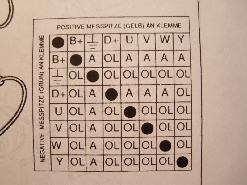

Plus vom Ladegerät an das obere Gehäuse (an mehreren Stellen gemessen)
Oberer Teil ist Masse.
und dann immer nebenbei wechselweise U V W.
Dann gehen die Werte ok. Hier muss Durchgang sein.
Batterie geht beim Start nicht unter 9V und ist sofort nach dem Start wieder auf 12.2V
Das klingt gut.
Hab mal versucht hier ein Bild anzuhängen. Wenn es da sein sollte, dann siehst du hier das Meßschema für die Diodenplatte. A steht für irgendeinen Wert. Also Durchgang. Und OL für keinen Durchgang. Ergibt bei der Messung dann auch keinen Wert.

aber warum in aller welt bekomme ich die werte:
U gegen Masse = 473
V gegen Masse = 482
W gegen Masse = 002 ????
oder besser was ist mit U und V?
warum sind die nicht alle gleich, oder müssen die das nicht??
Müssen die nicht. Sind sicher teilweise Messungenauigkeiten.
Hast du die anderen Dioden eigentlich auch geprüft?
Ich tippe, da es die Batterie ja nicht zu sein scheint, immer noch auf Spannungsverlust an Übergangswiderständen.
Hast du mal die Differenzen zwischen Batterie und Diodenplatte gemessen?

Wenn Du die Kontakte des Stators untereinander misst, sind 0,6 Ohm korrekt. Von jedem einzelnen Anschluß U,V,W (Stecker abgezogen!) auf Masse, solltest Du KEINEN Durchgang = Masseschluß haben !
Ob der Regler einwandfrei arbeitet kannst Du messen indem Du bei laufendem Motor zwischen D+ an der Diodenplatte und gegen Masse Spannung misst. Wenn es über ca.14,3 Volt sind,ist der Regler und die Diodenplatte OK, wenn nicht, dann den Regler brücken ( Draht zwischen bl und sw in den abgezogenen Stecker)und nochmal messen. Wenn jetzt ca.14,3 anliegen dann war es der Regler. Wenn mit Brücke immer noch nix anliegt würde ICH die Diodenplatte tauschen.

Nein wirklich, jetzt hab ich anhand Deiner Tabelle die Diodenplatte noch durchgemesssen, alle anderen Messungen hatte ich bereits gemacht, wenn auch nicht im Forum geschrieben, und mit System bin ich auch vorgegangen, nur hab ich das nicht so schön zu "Papier" gebracht;-) (dass das nach Außen chaotisch wirkt, glaub ich Dir, aber so ist das nun mal...)
Bei der Messung der Diodenplatte hat sich folgendes ergeben:
Positive Messsptize an W:
W B+ ist ok
W Masse ist falsch
W D+ ist ok
W U ist falsch
W V ist falsch
W Y ist falsch
also neue DIODENPLATTE...
W B+ ist ok
W Masse ist falsch
W D+ ist ok
W U ist falsch
W V ist falsch
W Y ist falsch
Hallo Peter,
was meinst du denn mit "ist falsch"? Wenn du hier keinen Durchgang hast, dann ist "ist falsch" genau richtig :rolleyes:

He, Ingmar,
ich krieg die Kriese. Ist es jetzt die Diodenplatte oder nicht :confused:
Hallo Ralf,
Wenn "ist falsch" für "keinen Durchgang" steht, dann ist sie in Ordnung.
