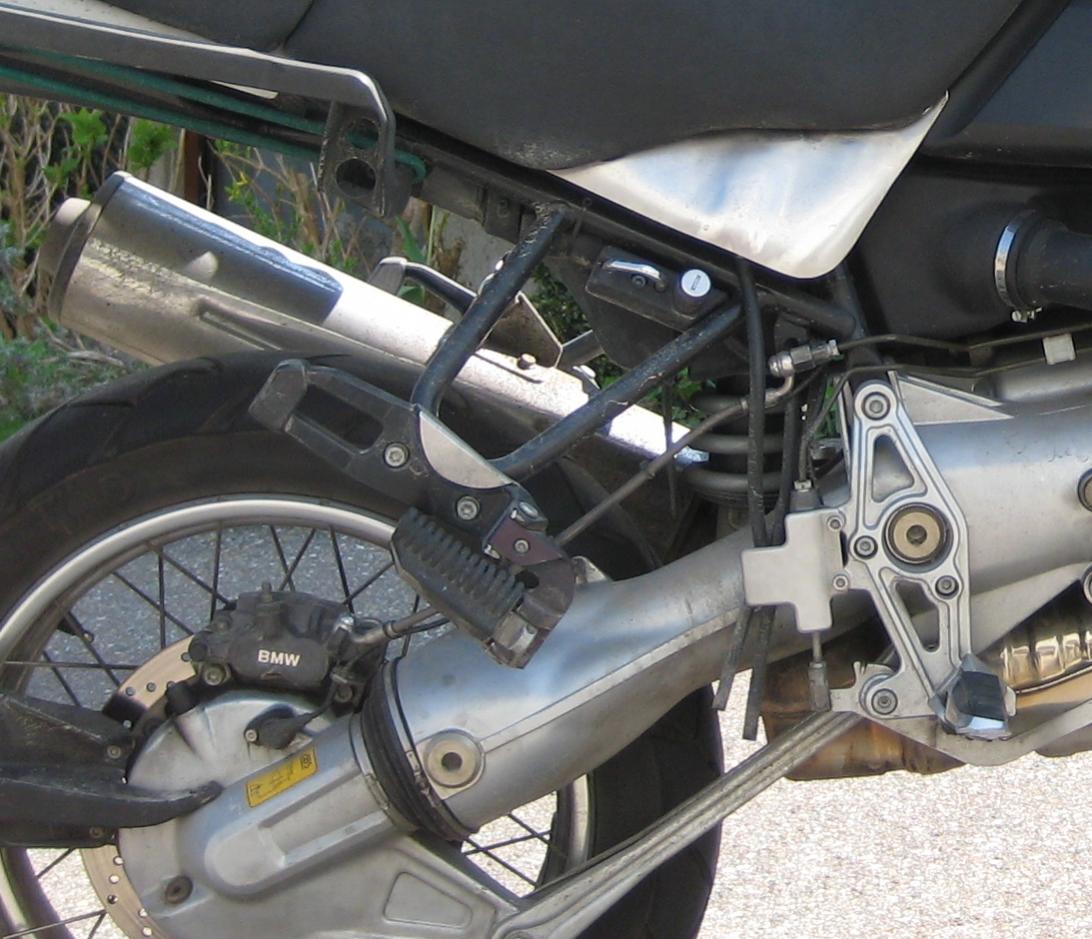

Hallo zusammen,
ich hab mal eine recht ungewöhnliche Frage und bin nirgendwo im Netz fündig geworden. :confused:
Kann mir jemand sagen wie lang in cm, von Fitting zu Fitting, die hintere Bremsleitung an einer R 1150 GS Bj. 03/2002, also noch gerade ein Modell ohne BKV, sein muss?
Vielen Dank vorab!!!
Gruß Andreas

Hallo Andreas,
mit reinem Messen der Abstände zwischen den Anschlüssen kommst Du nicht unbedingt weiter. Wichtig und ausschlaggebend sind u. a. auch die Biegeradien der Fittinge. Zumal die Anschlussleitungen (mit ausgefederter Schwinge) in einem Winkel von weit weniger als 90° zu einander stehen. Da machen Kleinigkeiten im Biegeradius eines Fittings gleich mal ein paar cm plus/minus an Bremsleitungslänge aus.
