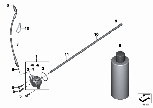

Könnte dies der Grund sein warum einige reden von 3 Stiften (Items 9, 10 und 11)?
Es wird aber nur einer ausgetauscht (Item 9, PN 21528550147).
Wobei ich mal davon ausgehe das die länge (57,5 mm) etwas anders (länger) ist, laut BMW Pressesprecher besser die Fertigungs-Toleranz einhelt.

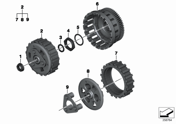

Hier die eigentliche Kupplung:
