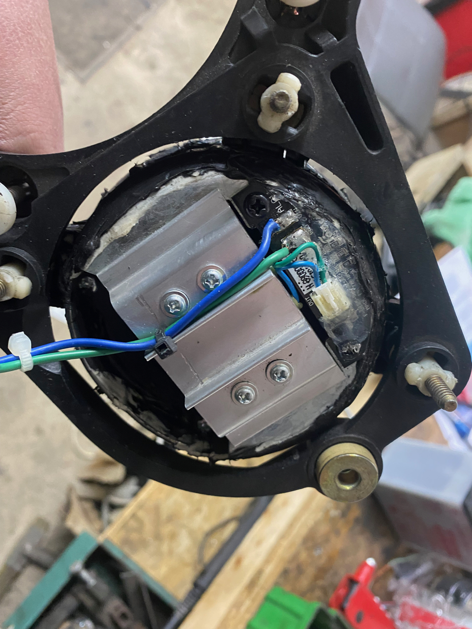

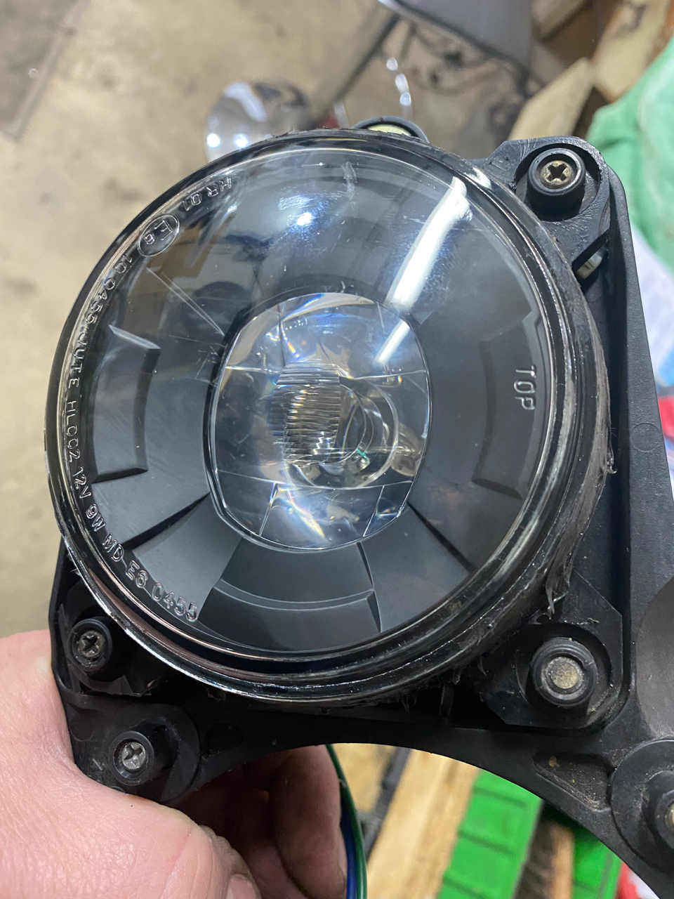

Ich habe meinen LED Umbau auch fertig.
Als ich damit angefangen habe, kannte ich die Hella Scheinwerfer nicht, die hier als Tip gehandelt werden.
Ich habe mir mal einen kaputten originalen Fernscheinwerfer um ein paar Euro besorgt ( Glas gesprungen ), und einen 4" Shin Yo LED Fernscheinwerfer.
Mir war immer wichtig, das die Scheinwerfer nicht nur eine E Nummer haben, sondern auch die korrekten Bezeichnungen am Glas, damit alles legal verwendbar ist.
Dann habe ich mit dem Dremel den alten Fernscheinwerfer aufgeschnitten, dass nur mehr der Befestigungsring überblieb.
Diesen habe ich mit dem Dremel so passend gemacht, dass ich mit einem Industriekleber den 4" LED Einsatz reinkleben konnte.
So hatte ich einen LED Fernscheinwerfer im originalen BMW Aufnahmering.
Und aus dem Deckel habe ich mir noch den Stecker ausgeschnitten und diesen als originale Steckverbindung verbastelt.

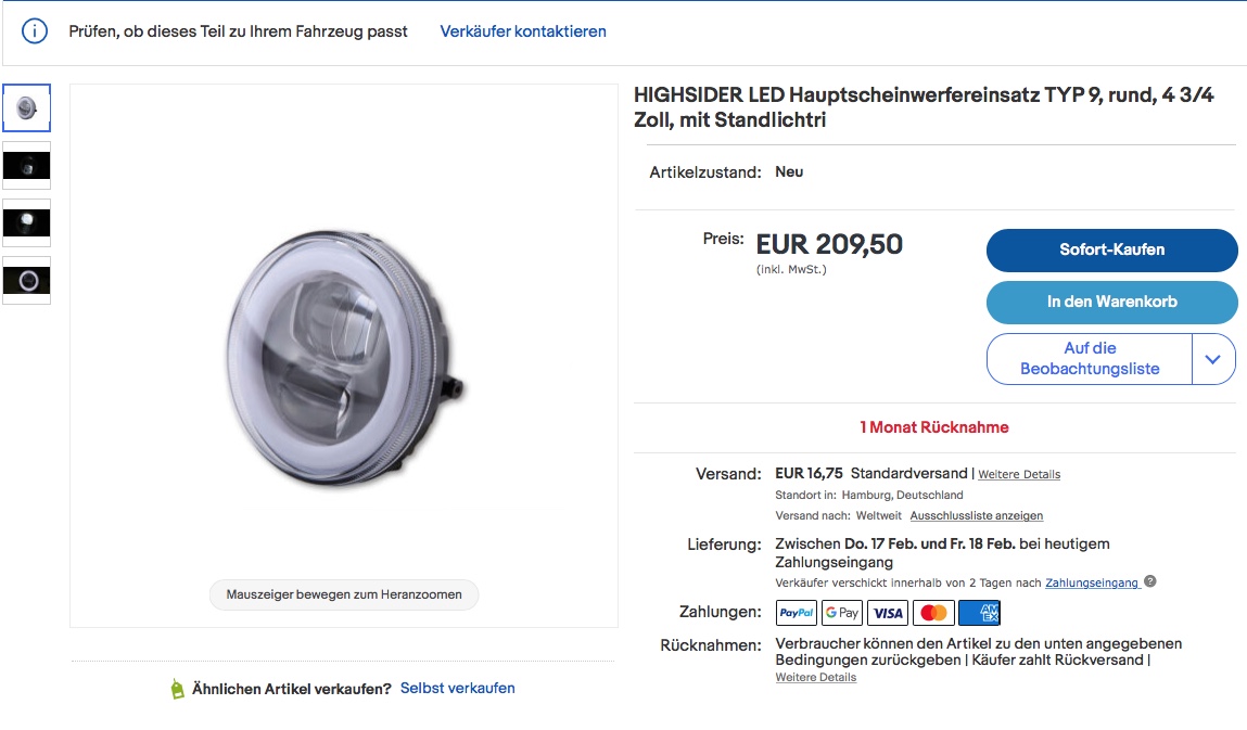

Dann habe ich mich auf die Suche nach einem passendem Abblendscheinwerfer gemacht.
Gefunden in einem Highsider Typ 9, der hatte genau die 4 3/4 Zoll, die Original auch drinnen sind
Den habe ich in den originalen BMW Ring eingeklebt, der auf die Scheinwerferhalterung kommt.
Auch da wieder mit dem Dremel leicht angepasst, und mit Industriekleber verklebt.
Das Ganze wurde dann noch in die originale Halterung eingebaut. Die habe ich mir auch günstig doppelt besorgt.
So habe ich einfach eine Lösung, alles in originalen Halterungen.

Das Licht ist deutlich besser und heller, war selbst erstaunt, was für einen Unterschied das ausmacht.
Ich werde mal bei Gelegenheit Fotos machen, wie es Alt und Original war, und wie es mit LED Licht ist.
Wird aber noch dauern bis ich das mal durchziehe.
Auf den Fotos ist noch die Schutzfolie am Glas
