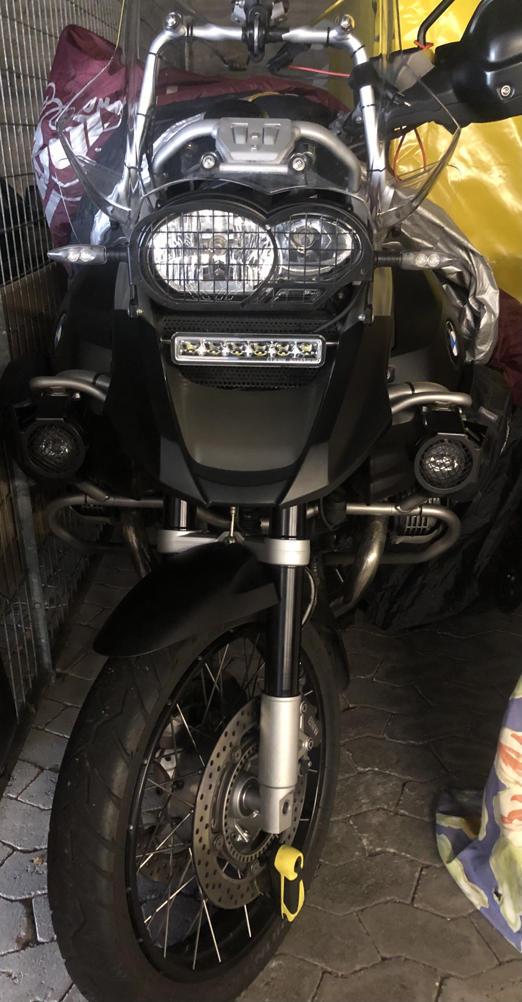

hallo hoechst,
Wow gut geworden ....du hast ja ne ganze LED-Batterie dran.:eekek: Was sagt da der TÜV dazu oder deckst du die alle ab

Hallo Forumsfreunde,
danke für Eure Tipps. Hier mein Feedback.

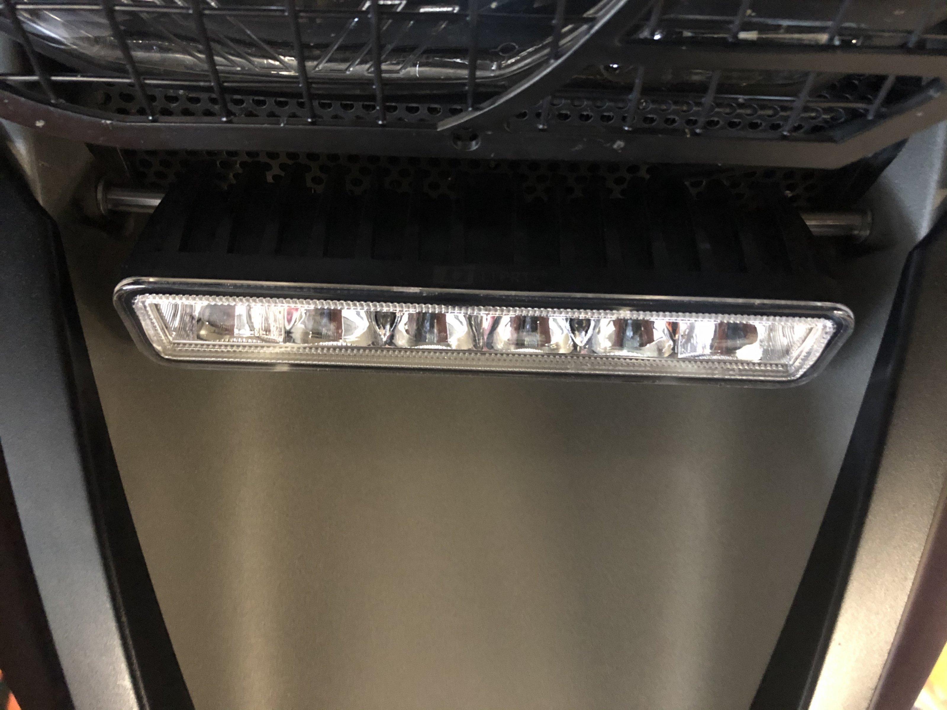

Ich hab den ECE- zugelassen FSW bei TT gekauft und mit ein bisschen Überlegung unter dem SW montiert. Kunsstoffspoiler weg und dessen Montagelöcher mit Basteln einer Verstrebung genutzt - hält bombenfest. Das Teil ist sehr wertig und qualitativ hergestellt, Aludruckguss, hochwertige wasserdichter Stecker, sauber verarbeitet, viel Montagezubehör ... war ja auch nicht billig. Der FSW Ist eine auf Leuchtweite getrimmte Lichtkanone und leuchtet da rein, wo der reguläre Scheinwerfer aufhört- genau das, was ich in Ergänzung zum normalen SW suchte. Ist derzeit noch vorläufig angeschlossen - ich bin noch am Überlegen, ob ich sie zum normalen Fernlicht parallel anschließe oder als Zusatz schalte.
Die teilweise Abdeckung des Ölkühlers muss ich mal mittels Temperatur im Sommer beobachten - noch sehe ich kein Problem. Wenn das Salz weg ist stelle ich mal Bilder vom Vergleich bei Nacht rein.
Grüße Bobby

Hallo Werner,
Ich habe den kleinen schwarzen Kunststoff-Spoiler vor dem Ölkühler abgeschraubt und habe die beiden Bohrungen für die Montage genutzt. Auf Höhe der Bohrungen von der Außenseite des Schnabels ein Loch in den Kunststoff gebohrt und mit ausreichend langen Inbusschrauben den LED-Sw mit Aludistanzhülsen /-Röhrchen montiert ( siehe Bild). Hält wie der Teufel und bei Bedarf kann ich ihn im Abstrahlwinkel einstellen. Dadurch dass ich eine GSA fahre werden die seitlichen Bohrungen im Schnabel mit der schwarzen Schnabelverbreiterung abgedeckt. Tour mit 5500 km hat die Konstruktion problemlos überstanden.
Beim Vergleich der SW mit einem Amazonangebot möge man sich die LED näher betrachten - dieser SW hat andere Leistungswerte - ich bin sehr zufrieden mit meiner Lösung.
LG Bobby

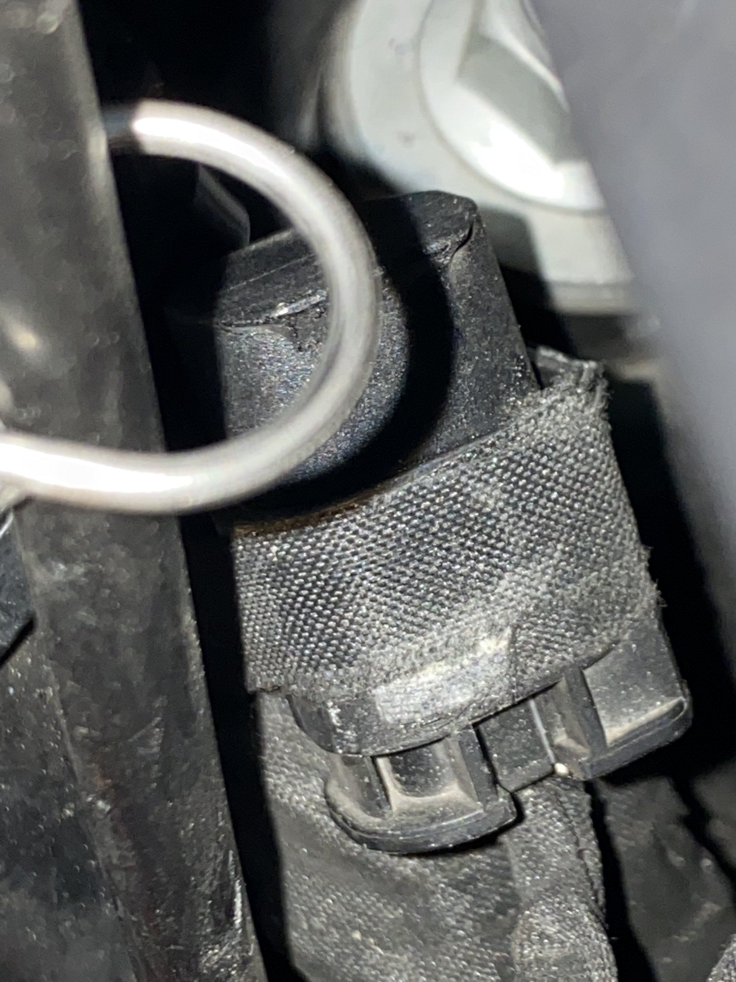

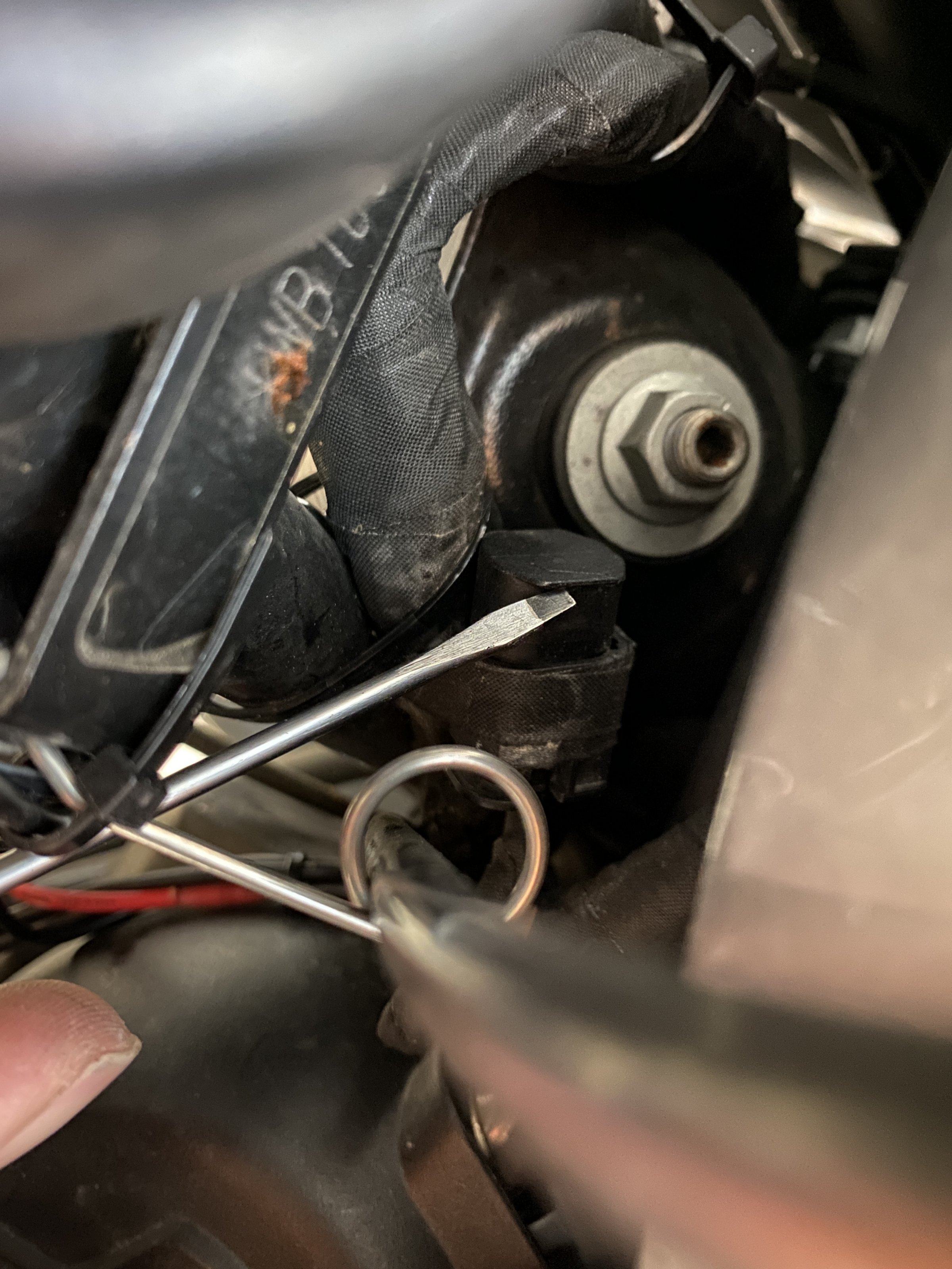

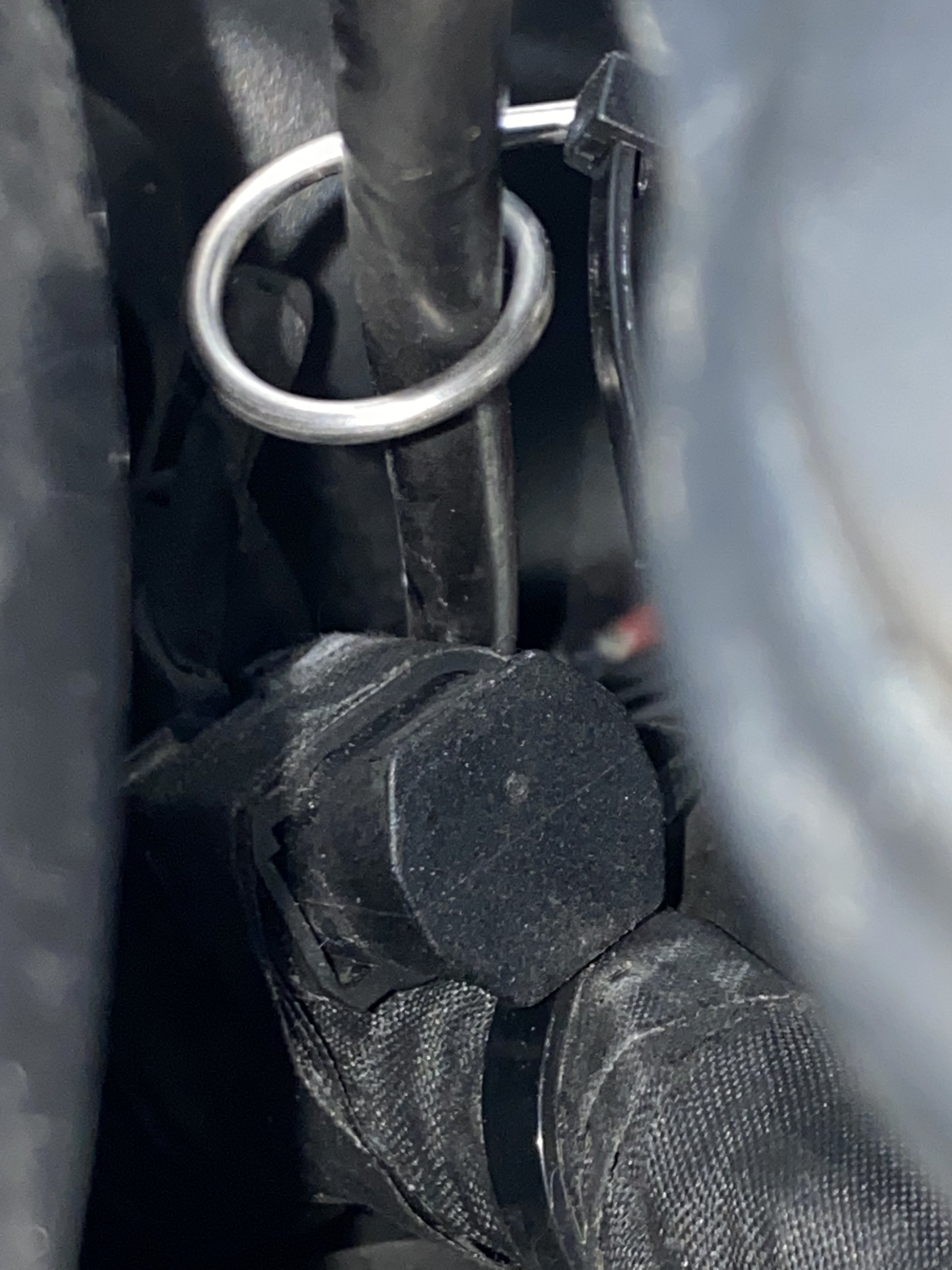

Wie gesagt habe ich eine GS 1200 Baujahr 2006.. und habe ein Teil unterhalb des Zündschlosses welches ich nicht identifizieren kann..Es gehen Kabel rein, aber ich kann nichts drinstecken.. Kann es jemand identifizieren und mir sagen wofür es gut ist?
Vielen Dank und viele Grüße
Werner
OKTF76
OKTF76
06.05.2012
685
bei Magdeburg
R1200GS LC ADV, Tiger660Sport, F800ST, K1200rs, S51
Das sieht nach dem Cartool Stecker aus, das wäre dann der Anschluß für ein Navi.
