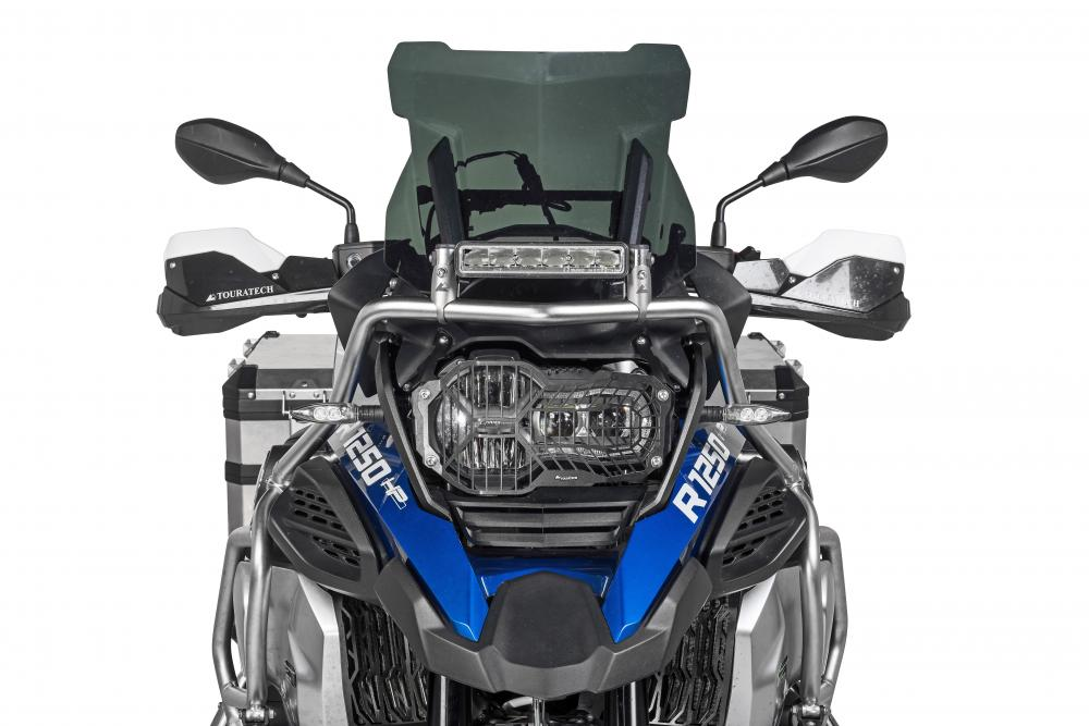

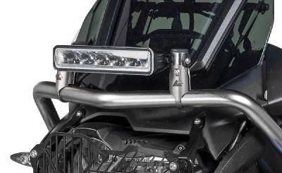

Das DU weist was TT schreibt glaub ich Dir, deswegen haste ja das Foto einkopiert. Aber für andere ist es durchaus einfacher dir zu folgen.
Ideal wäre jetzt noch ein Anbaufoto......und die Frage des Anschlusses....da sehe ich nämlich, grade bei den neuen GSen das Hauptproblem

Ja genau, danke. Ich hab sogar mal bei TT nachgefragt, da kam auch nicht viel Info, außer dass man den Zusatz-LED-SW über dem regulären SW mit einem selbst gebastelten Träger montieren könne. Photos hatten sie keine. Wenn TT das im Angebot hat, dann wird es vmtl auch gekauft, also hoffe ich auf reichlich feedback.... bin gespannt

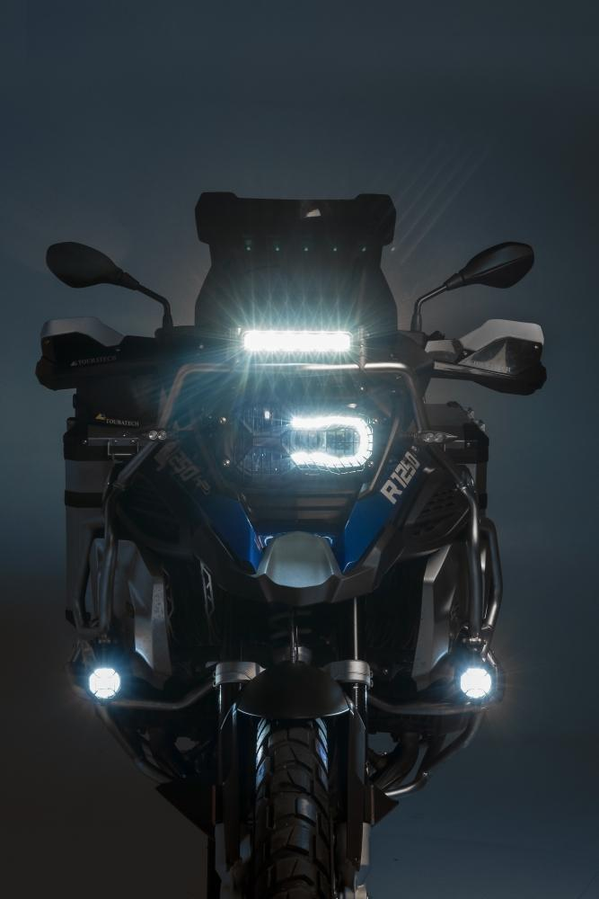

Bull bar ist vermutlich der Montagebügel. Der Scheinwerfer könnte der betreffende sein.... sieht ziemlich ähnlich aus Super, jetzt hab ich schon mal ein Montagebeispiel. Fährst du dieses Teil ?

Kann mir schon vorstellen, dass da die Nacht zum Tag wird. 🤔... ein erster Ansatz

Mich interessiert vor allem, wie der Scheinwerfer in die Weite schießt . TT verspricht ja viel in der Beschreibung

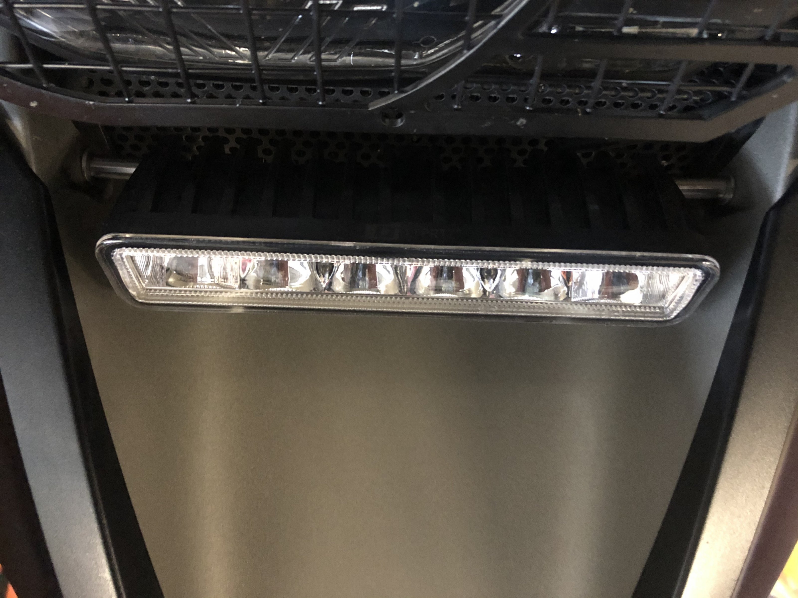

Hallo Forumsfreunde,
danke für Eure Tipps. Hier mein Feedback.

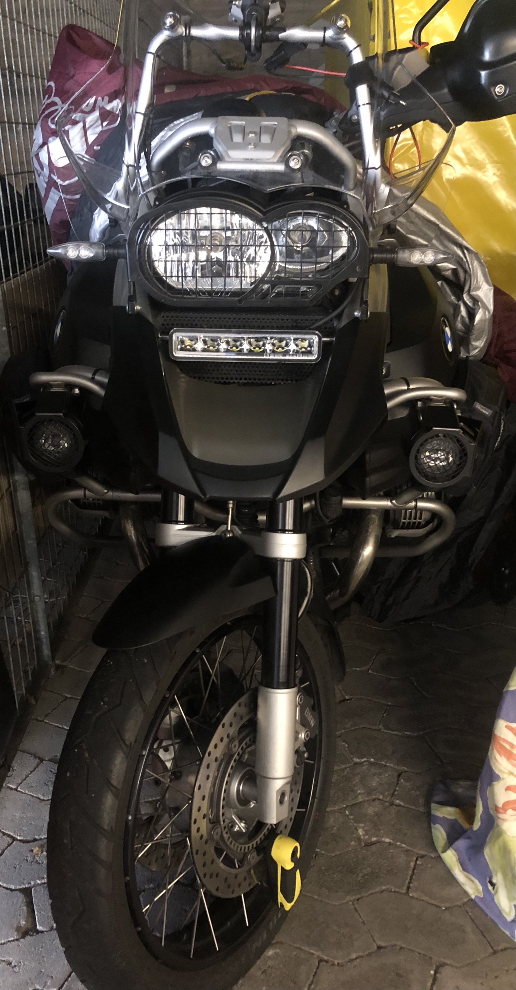

Ich hab den ECE- zugelassen FSW bei TT gekauft und mit ein bisschen Überlegung unter dem SW montiert. Kunsstoffspoiler weg und dessen Montagelöcher mit Basteln einer Verstrebung genutzt - hält bombenfest. Das Teil ist sehr wertig und qualitativ hergestellt, Aludruckguss, hochwertige wasserdichter Stecker, sauber verarbeitet, viel Montagezubehör ... war ja auch nicht billig. Der FSW Ist eine auf Leuchtweite getrimmte Lichtkanone und leuchtet da rein, wo der reguläre Scheinwerfer aufhört- genau das, was ich in Ergänzung zum normalen SW suchte. Ist derzeit noch vorläufig angeschlossen - ich bin noch am Überlegen, ob ich sie zum normalen Fernlicht parallel anschließe oder als Zusatz schalte.
Die teilweise Abdeckung des Ölkühlers muss ich mal mittels Temperatur im Sommer beobachten - noch sehe ich kein Problem. Wenn das Salz weg ist stelle ich mal Bilder vom Vergleich bei Nacht rein.

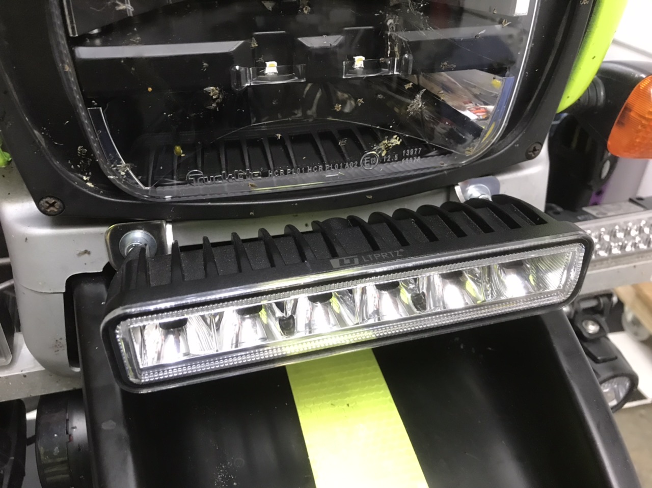

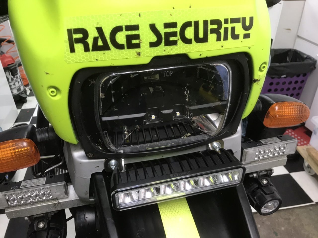

habe das Ding jetzt an die R11GS getackert, und als Arbeitsscheinwerfer mit Schalter eingestuft. Boah ey.... Das ist ein retina burner... Werde es vorerst so belassen und nicht an das Fernlicht koppeln. Das könnte sonst als Kriegserklärung gewertet werden, wenn man jemanden nur mal anblinken möchte. :jubel: BiLED Fahrscheinwerfer ist schon drin

Hallo hoechst, das Ding ist doch genial, gell. Ich hab‘s auch extra geschaltet und wenn ich es brauche, dann Feuer. Schick mal ein Bild - überlege gerade, ob meiner 11,5er das auch als Geschenk zum Geburtstag bekommt. Viel Spass
