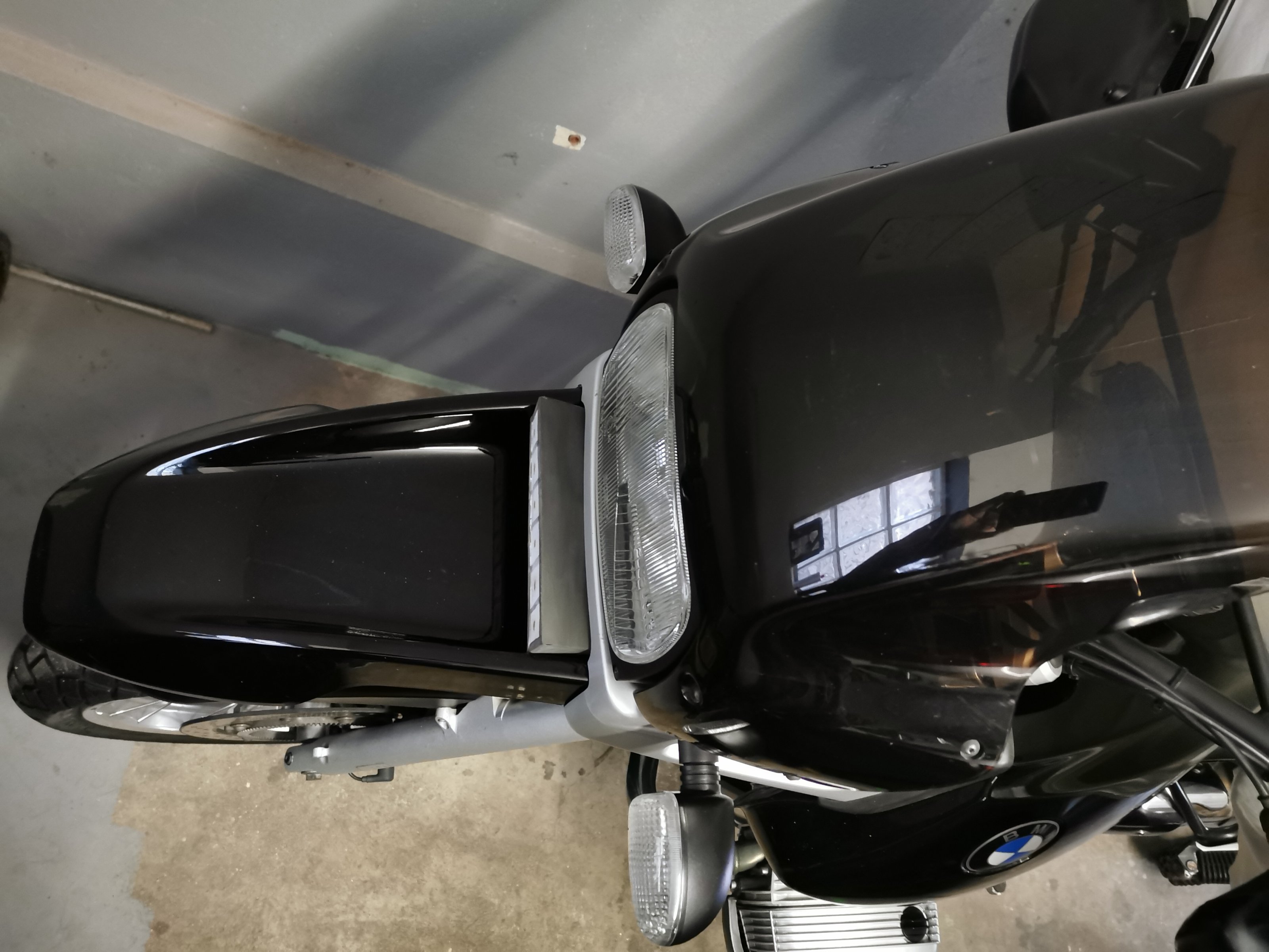

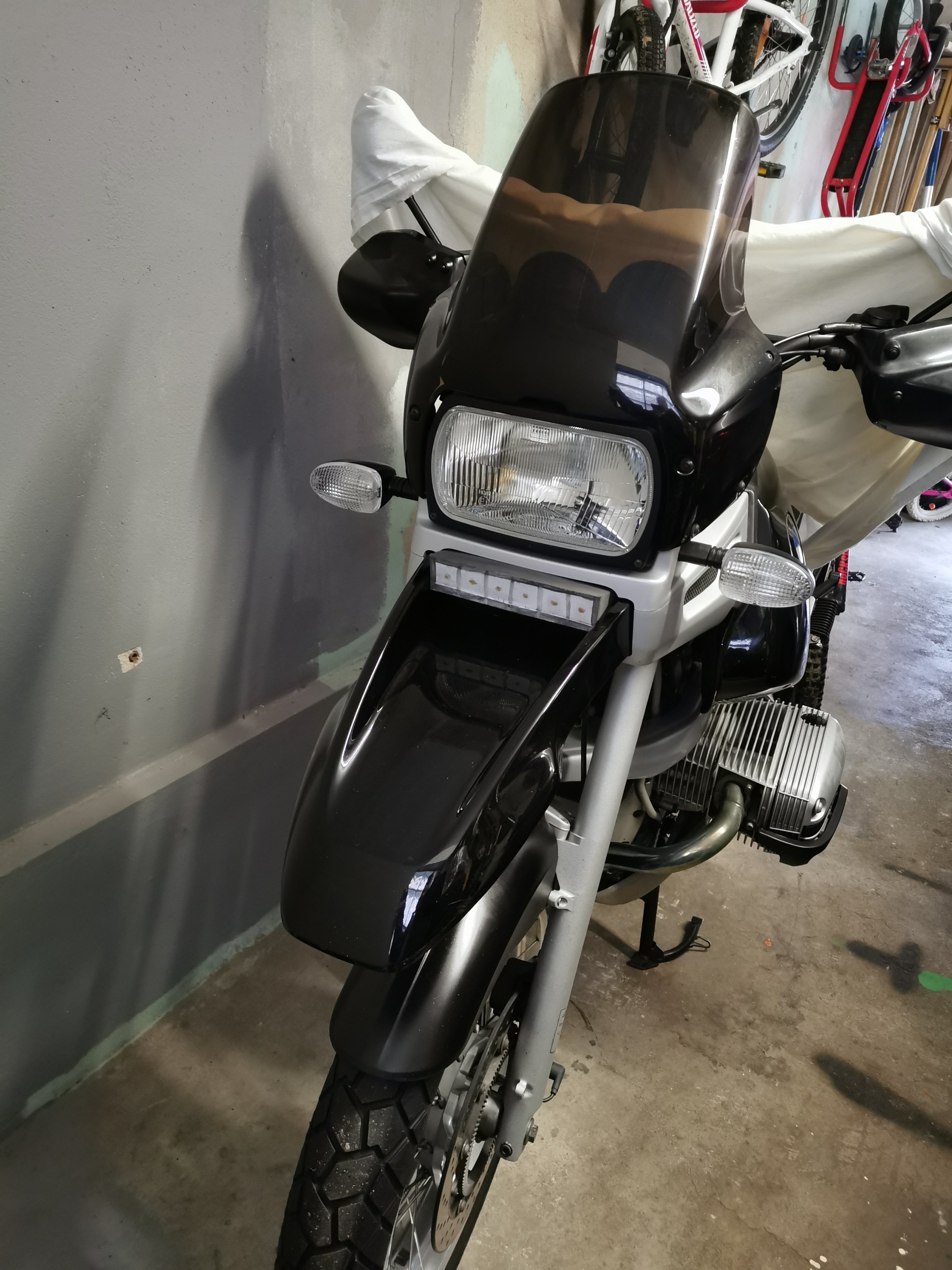

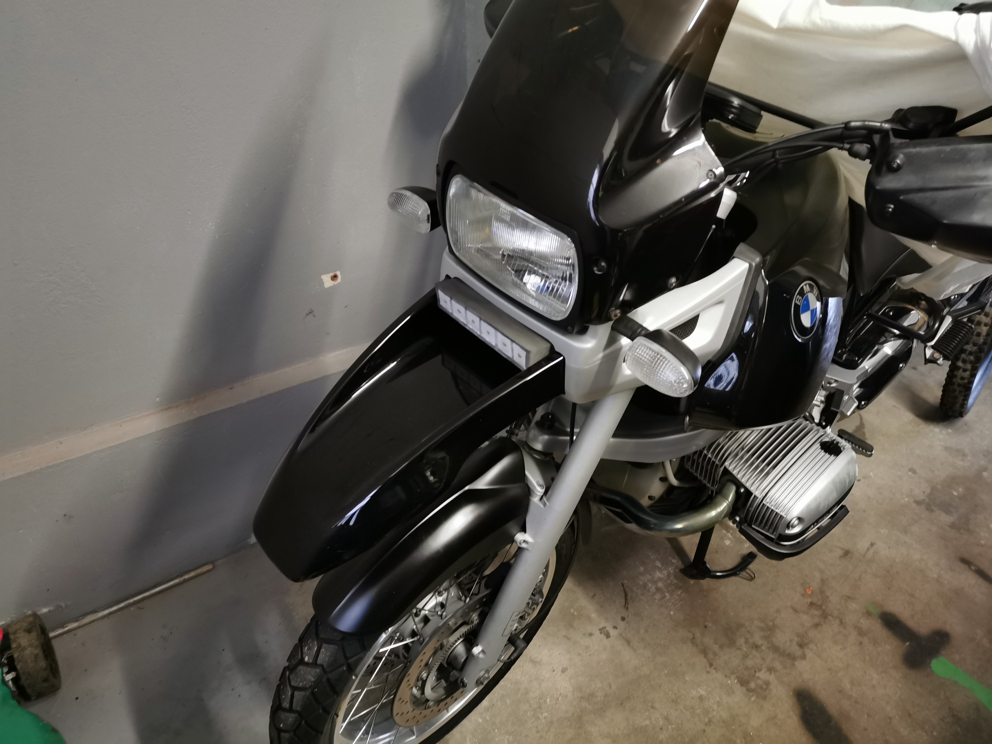

OK....Tag 6 mit corona +.
Hab vor Langweile mir ein Modell 1:1 vom Osram LED sx 180 gebaut und mit Wasserfarben der Kinder angemalt.
Hab es mal an die BMW angebaut.... 😜

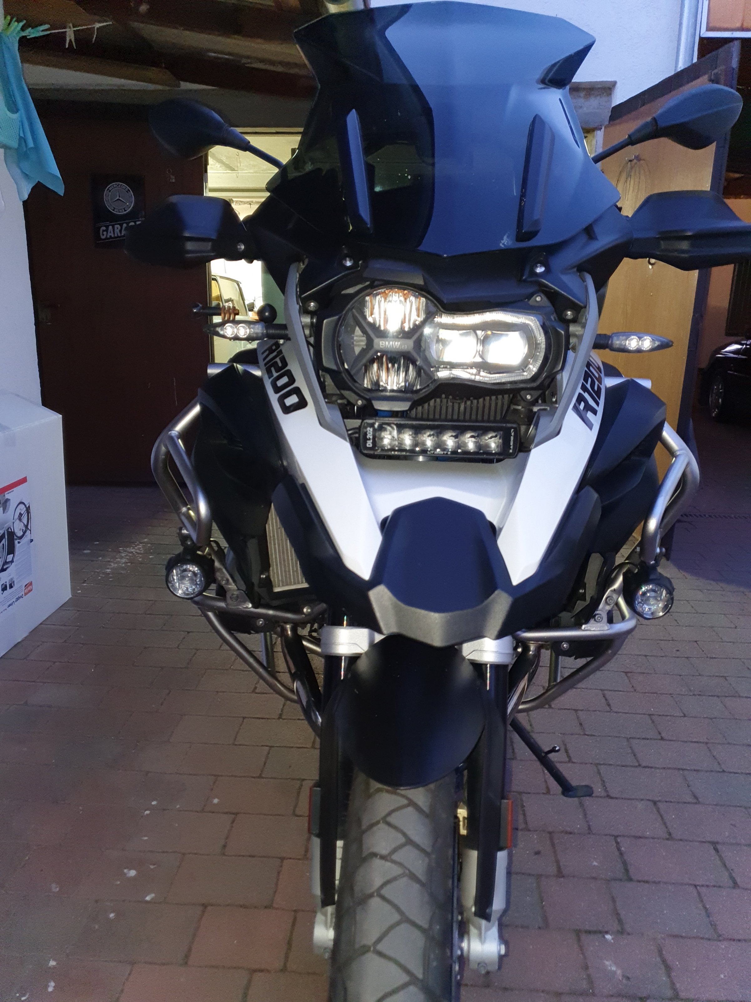

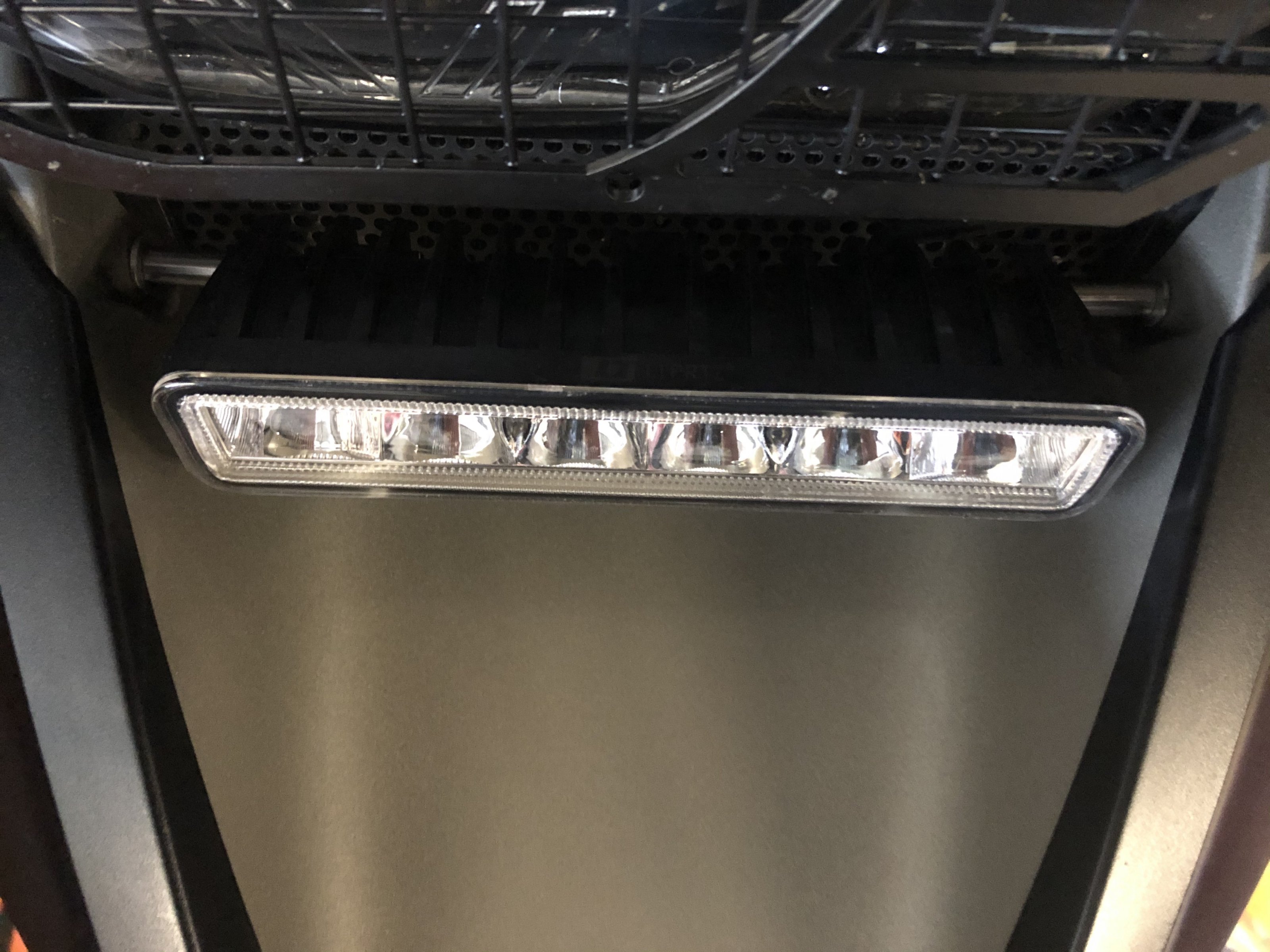

Hallo Werner,
Ich habe den kleinen schwarzen Kunststoff-Spoiler vor dem Ölkühler abgeschraubt und habe die beiden Bohrungen für die Montage genutzt. Auf Höhe der Bohrungen von der Außenseite des Schnabels ein Loch in den Kunststoff gebohrt und mit ausreichend langen Inbusschrauben den LED-Sw mit Aludistanzhülsen /-Röhrchen montiert ( siehe Bild). Hält wie der Teufel und bei Bedarf kann ich ihn im Abstrahlwinkel einstellen. Dadurch dass ich eine GSA fahre werden die seitlichen Bohrungen im Schnabel mit der schwarzen Schnabelverbreiterung abgedeckt. Tour mit 5500 km hat die Konstruktion problemlos überstanden.
Beim Vergleich der SW mit einem Amazonangebot möge man sich die LED näher betrachten - dieser SW hat andere Leistungswerte - ich bin sehr zufrieden mit meiner Lösung.
LG Bobby
Guten Morgen,
gibt es bei der Montage an der GS 1200 unter dem Scheinwerfer und damit vor dem Ölkühler schon Erfahrungswerte bzgl. Öltemperatur im Sommer.
Ich weiß, du hast geschrieben, dass die 5500 km Tour problemlos verlaufen ist, aber ich frage trotzdem sicherheitshalber nochmal :)

Die 1200 LC (Wie auf dem Foto) hat keinen Ölkühler. Was Du dort siehst, sind die Kühlrippen des LED Scheinwerfers. Ob da allerdings jemand zuverlässig Messungen gemacht hat und eine valide Aussage treffen kann?

Keinerlei Temperaturanstieg durch die lightbar vor dem Ölkühler - selbst im heißen Sommer nicht
