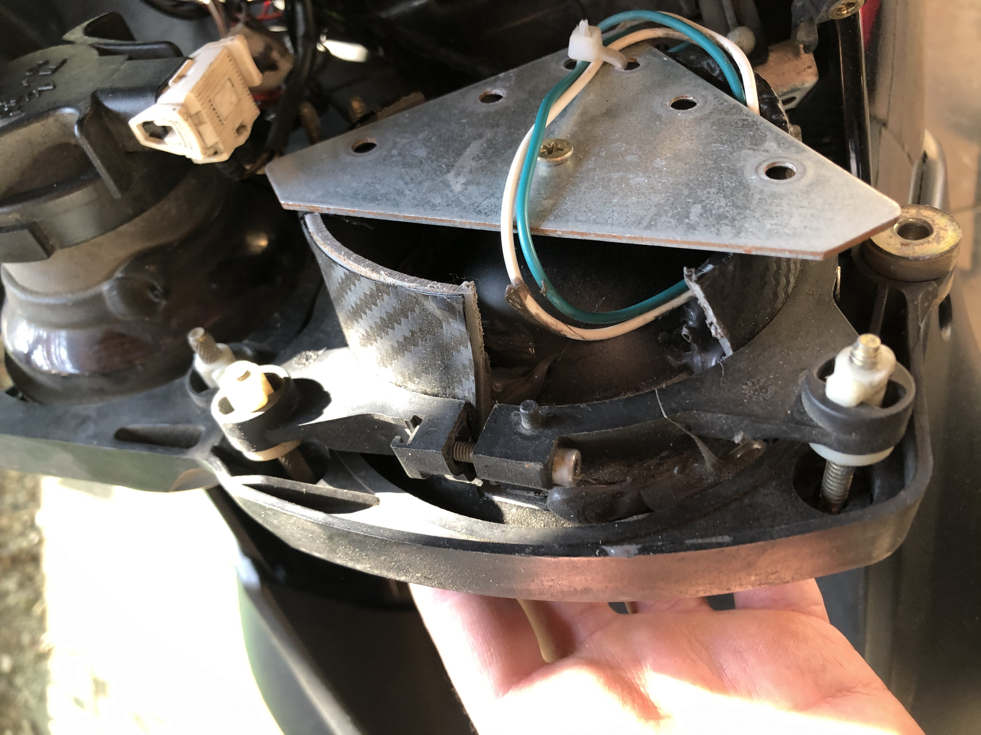

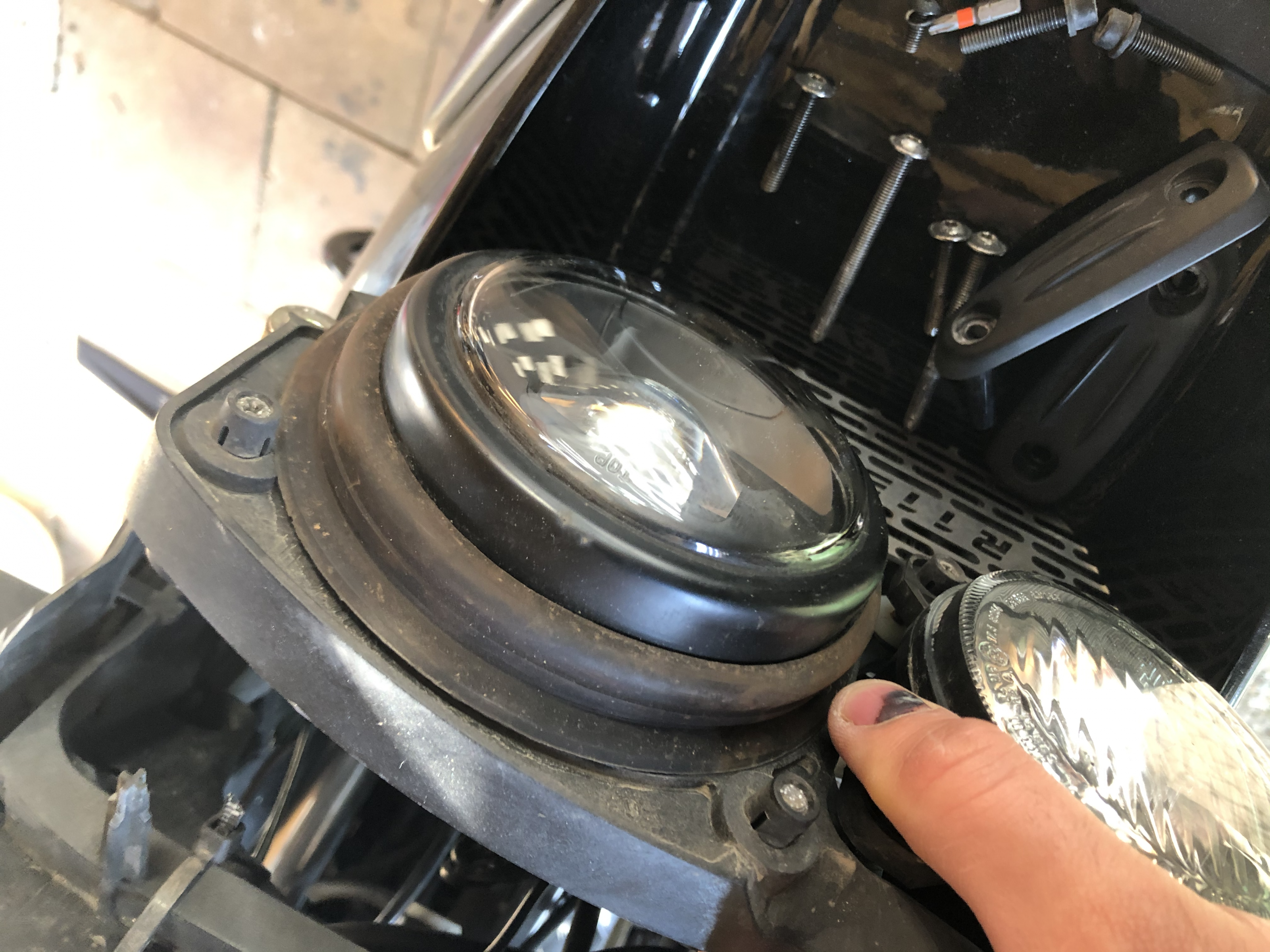

Hallo zusammen,
da ich bereits mehrere Nachrichten bekommen habe, wie die LED-Konstruktion im Detail aussieht, habe ich das Navigationsupdate genutzt, mal Bilder zu machen. Wie gesagt, es ist ein 100er HT Rohr, die Lampe wird inklusive Gehäuse auf der nicht gemufften Rohrseite aufgesetzt und eingeklebt. Das Rohr an den Seiten eingeschnitten um es im Originalhalter klemmen zu können. Ich habe hinten noch ein Lochblech angeschraubt (lange Schraube durchs Lampengehäuse gejagt). Ein Bild ist mit Dichtung und eines ohne, diese dient bei aufgesetzter Lampenmaske nur dem sauberen Abschluss. Nicht wundern, das HT-Rohr ist mit Carbonfolie beklebt.

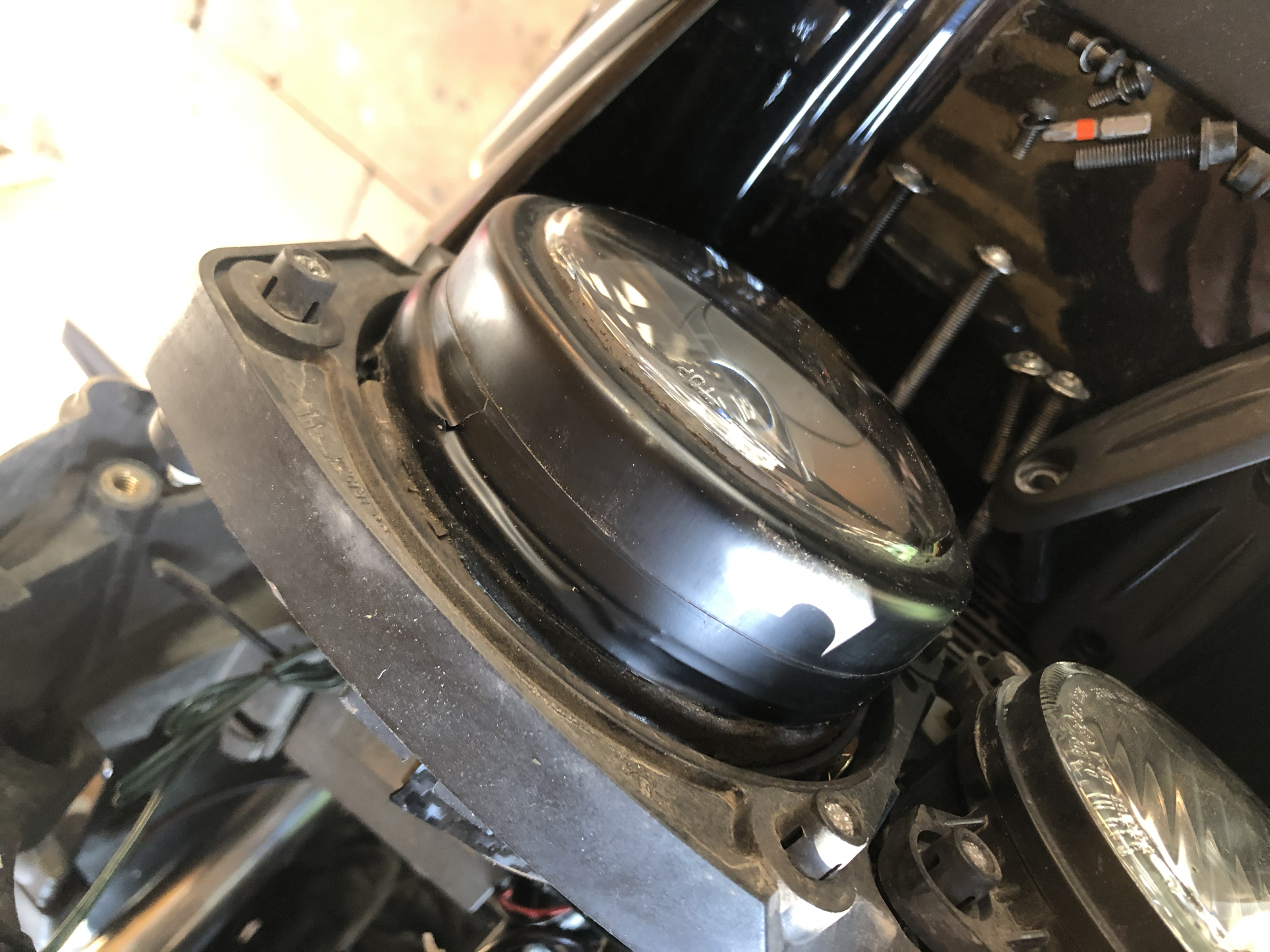

So, ich habe das jetzt mal mehr oder weniger nachgebaut.
Wenn man das HT-Rohr längs aufsägt und ein paar Millimeter rausnimmt und dann mit der Heißluftpistole wieder zusammenklebt, hat man ein Rohr, das sauber in die Originalhalterung passt, und man kann sich die weitere Bearbeitung vom HT-Rohr sparen. Hätte ich mal früher so machen sollen ;)
Ich habe dann den Scheinwerfer in Ermangelung von Karosseriekleber mit reichlich Heißkleber in das HT-Rohr eingeklebt (vorher beide Seiten leicht angeschliffen), und die Kabeldurchführung mit Silikonmasse verschlossen.
Das Originalkabel zum Lampenstecker habe ich aufgetrennt und eine AMP Superseal-Steckverbindung eingefügt, so dass ich den LED- und den originalen Scheinwerfer wechselweise anstecken kann.
Was mich noch etwas irritiert, ist das Lichtbild. Der Scheinwerfer hat ein schönes und helles Licht - aber einen sehr schmalen breiten Balken. Im Bereich direkt vor dem Motorrad ist fast kein Licht, und der Scheinwerfer ist zu hoch, als dass der Lichtkegel sich schön lang auf der Straße ausbreitet.
Zusammen mit den Nebelscheinwerfern ist die Ausleuchtung super, aber alleine wäre mir das zu wenig. Bin heute das erste Mal im Dunkeln gefahren - da muss ich mich erst dran gewöhnen. Bin noch nicht 100% sicher, dass das so dem entspricht, was ich gern gehabt hätte.
Naja, mal schauen. Da meine Cam auch noch ausgestiegen ist (Batterie leer), kann ich die eigentlich geplanten Aufnahmen vom Lichtbild nicht einstellen. Mache ich die Tage vielleicht noch.
Für alle Nachbauer: schaut, ob ihr vorher ein Lichtbild vom gewünschten Scheinwerfer bekommen könnt. Es muss nicht schlecht sein, aber Erwartung und Ergebnis sind nicht unbedingt immer kompatibel.

Man kann den Shin Yo Scheinwerfer als puren Einsatz kaufen (ist ein wenig günstiger) oder gleich mit einem Blechgehäuse. Ich hab den mit Gehäuse genommen.

erstmal, vielen Dank für die klasse Idee. Ich habe mich nun auch an den Umbau gemacht, muss aber gestehen, mich damit richtig schwer getan zu haben.
Das Einkleben des Scheinwerfers in das HT-Rohr hat absolut nicht funktioniert. Nix, aber auch nix hielt. Immer wenn ich das Rohr hinten dann quetschen musste, löste sich vorne der Kleber.
Letztendlich habe das Rohr dann mit einem Heißluftfön so weit erhitzt, dass das Gehäuse des Scheinwerfers darin recht leicht eingesetzt werden konnte. So hatte ich das Rohr um den kompletten Scheinwerfer und konnte dann am anderen Ende den Entlaustungsschnitt setzen. Die Befestigung mit der Klemmung war auch nicht ganz easy, aber nun ist der Scheinwerfer verbaut. Freue mich auf die erste Nachtfahrt.
Sicher wäre das einer etwas geschickteren Person deutlich leichter gefallen, aber naja. Jetzt ist´s vollbracht.

Ihr solltet den Scheinwerfer etwas höher einstellen. Der berühmte Trucklite ist etwas besser in der Tiefe, muss aber trotzdem relativ hoch eingestellt werden, um bei Landstrassengeschwindigkeit ausreichend Fläche zu beleuchten. Da die Lichtgrenze bei den LED meist extrem scharf ist, wird auch niemand geblendet. Hoch damit.

gestern die erste, ausgiebige Nachtfahrt unternommen und ich muss sagen, ich bin von der Helligkeit total enttäuscht. Aus dem originalen kam deutlich mehr Licht. Ganz ehrlich, ich habe mich mit dem neuen Scheinwerfer total unwohl gefühlt.
Kann doch eigentlich nicht sein, oder? Ob vorne möglicherweise nicht die 12 Volt ankommen? Könnte es daran liegen? Kommt bei euch mehr Licht aus dem Shin-Yo als aus der originalen Funzel?
Danke und viele Grüße
hoechst
hoechst
26.03.2009
2.220
CH Gossau SG
R1200GS, K1100LT
Die LED leuchten immer gleich hell, wenn man ihnen ihre Spannung zur Verfügung stellt, meist 9-24V. Das ist es nicht. Aber irgendwo muss der Preisunterschied zu einem "ordentlichen Bauteil aus europäischer oder amerikanischer Produktion" ja seine Wirkung zeigen. Zudem sind kleine Projektionsscheinwerfer immer mieser in der Leistung als grössere Reflektoren, jedenfalls aus diesen Baujahren.
Stell deinen SW höher ein. Was anfangs irritiert, ist klar die Hell-Dunkel-Grenze. Deutlich ausgeprägter als bei allen H4/H7 Lampen, hat man das Gefühl, dahinter ist es schwarz. Deshalb hoch damit. Rechts, am rechten Fahrbahnrand, solltest du auf der Landstrasse mindestens 3 Begrenzungspfähle anleuchten.
Morg
Morg
18.07.2018
1.497
Hennef
R 1150 GS 04/2003
Ich habe ihn relativ hoch eingestellt und bin mit der Ausleuchtung soweit zufrieden. Wie geschrieben entsteht allerdings beim Hochstellen ein "Loch" vor dem Motorrad, wo es - zu früh? - wieder dunkel wird.
Bei mir gleichen das die Nebler gut aus, und insgesamt ist es damit in Ordnung. Nur der Scheinwerfer ohne Nebler ist entweder gut in der Weite, aber nicht vor dem Motorrad, oder gut vorm Mopped, aber dann leuchtet er nicht weit genug.
Ich finde ihn als "Solo-Ersatz" nur bedingt geeignet. Gut zum Gesehen werden, aber zum alleine bei Nacht fahren eher nicht.
