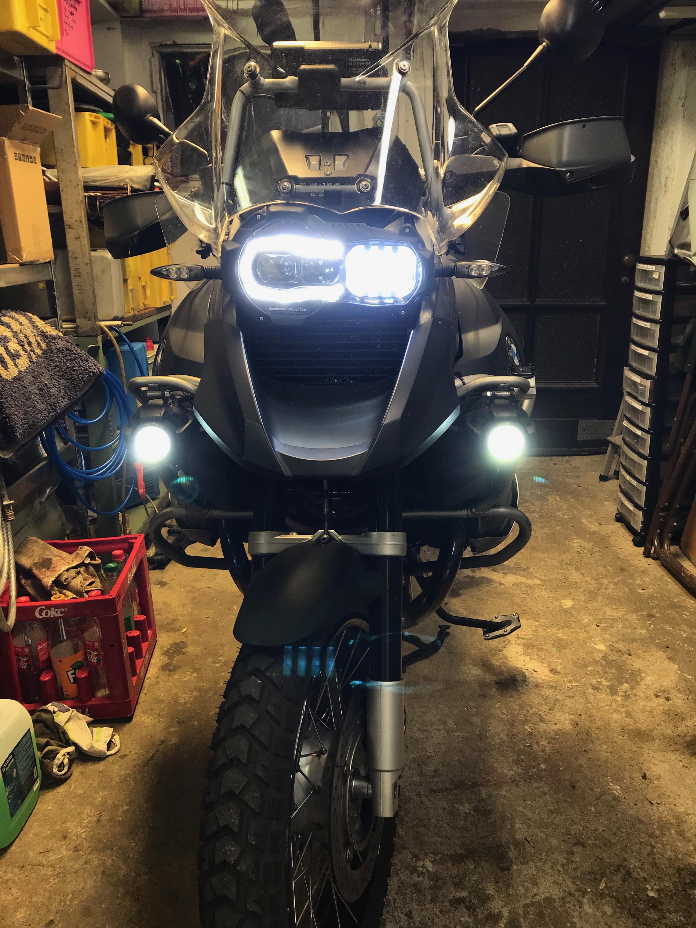

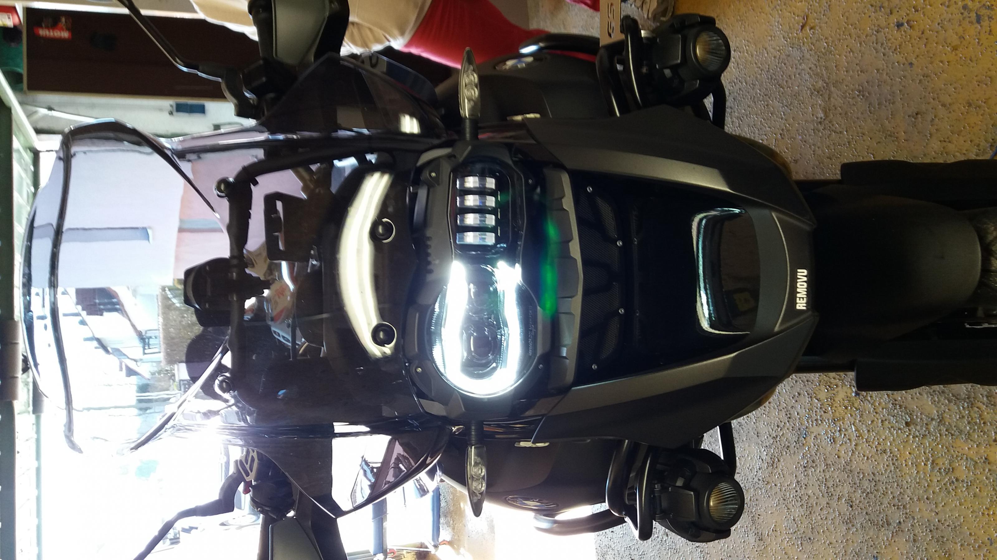

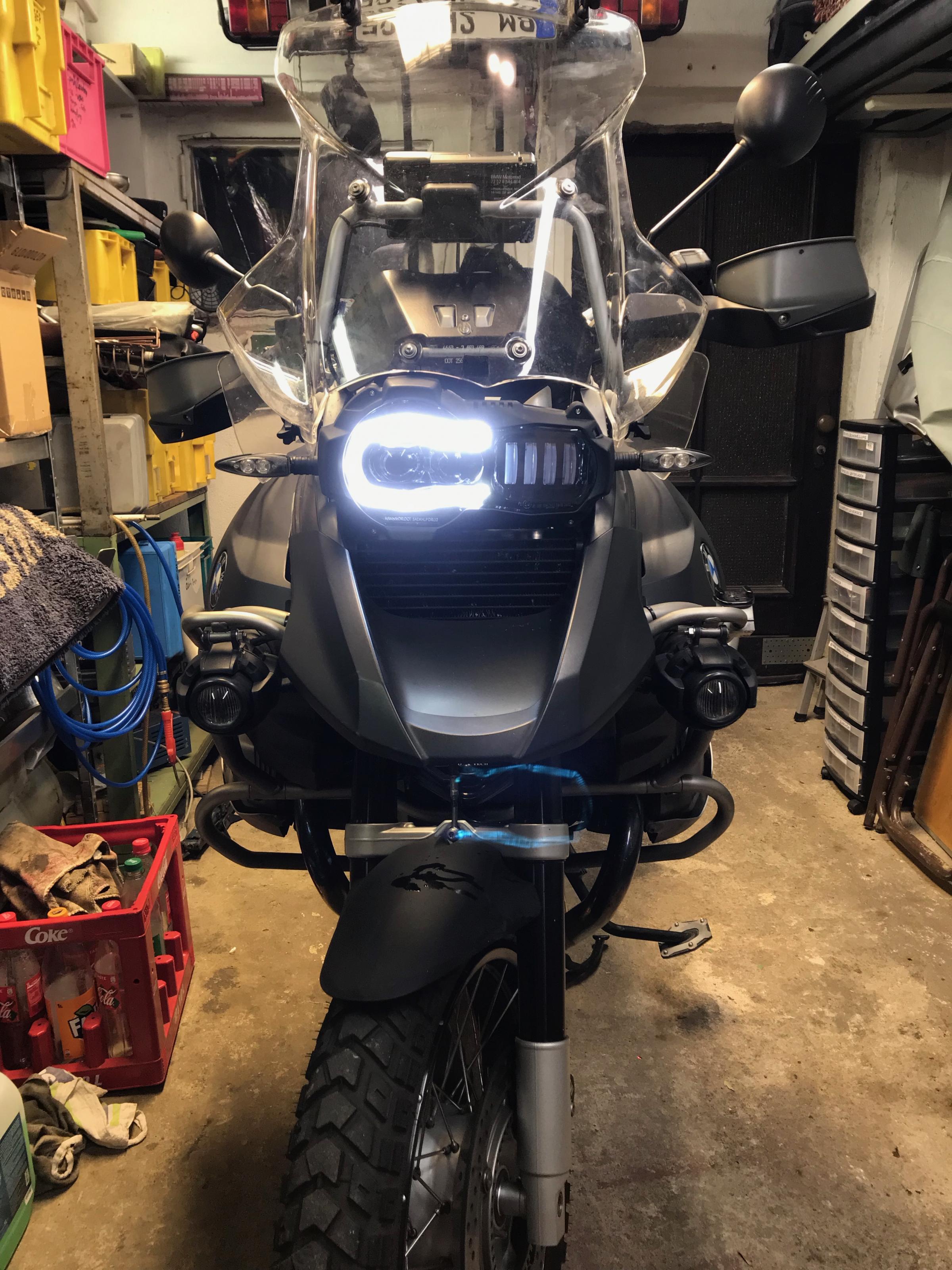

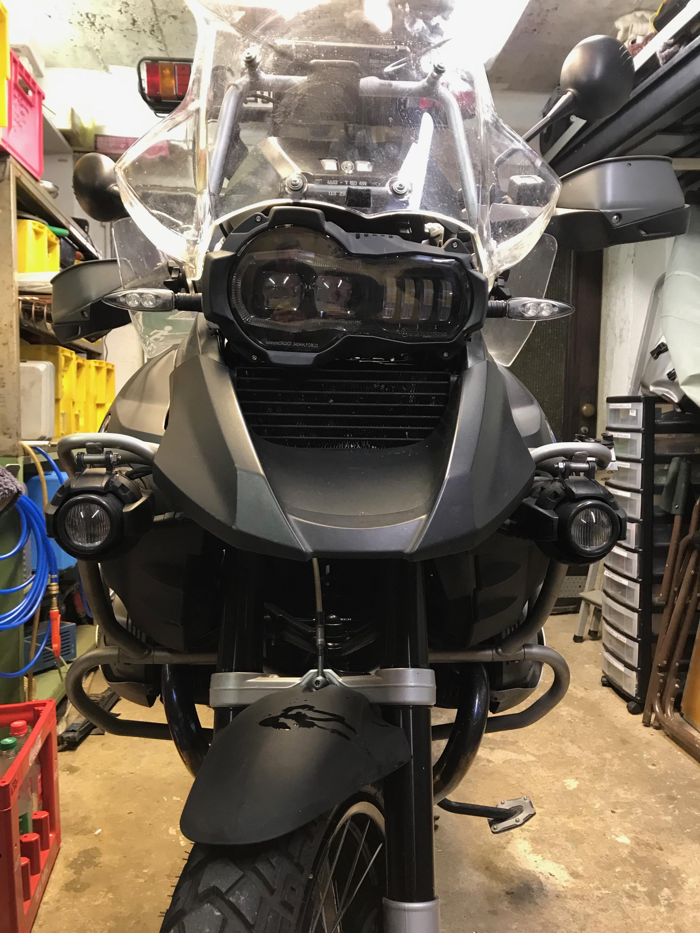

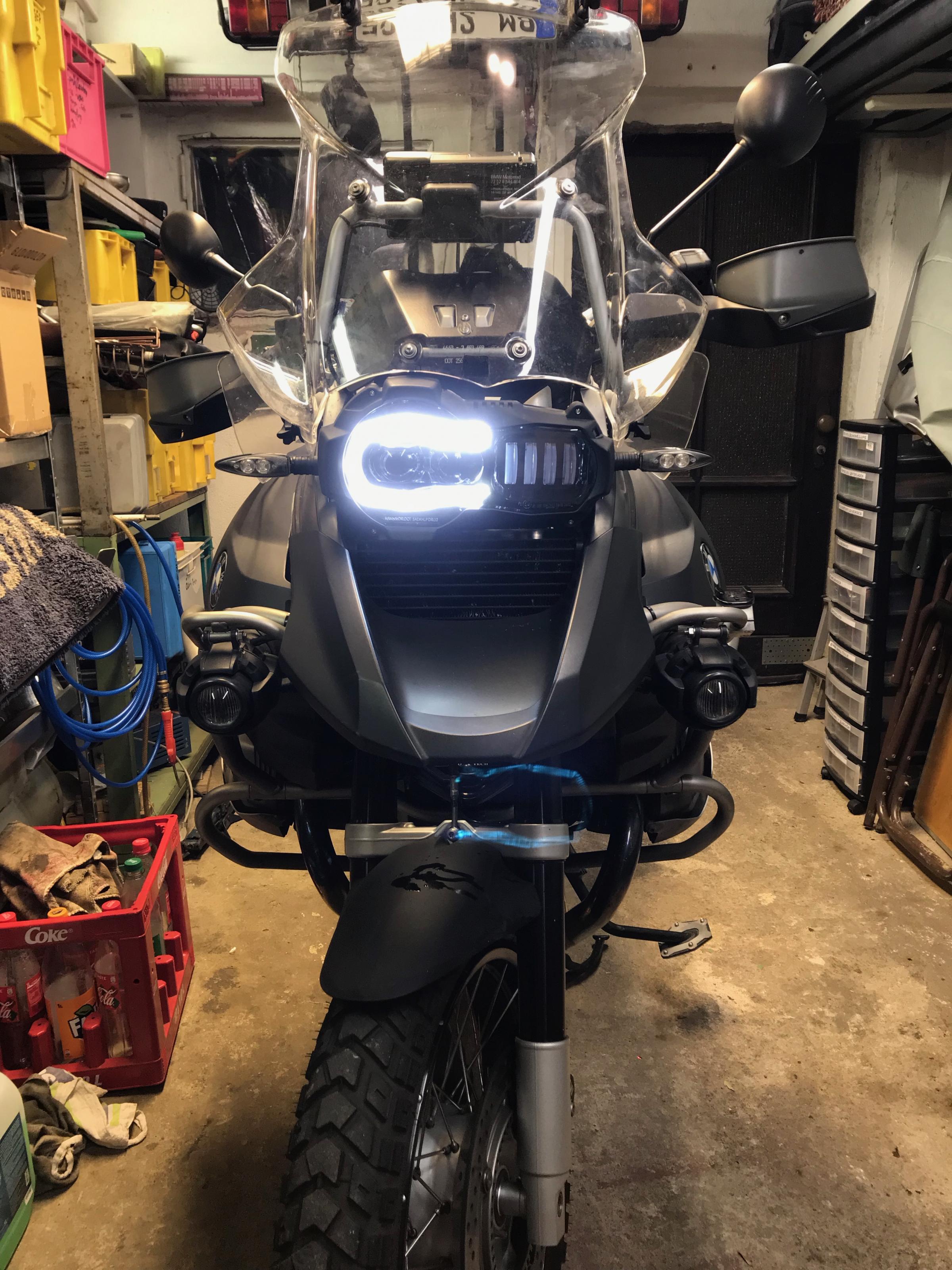

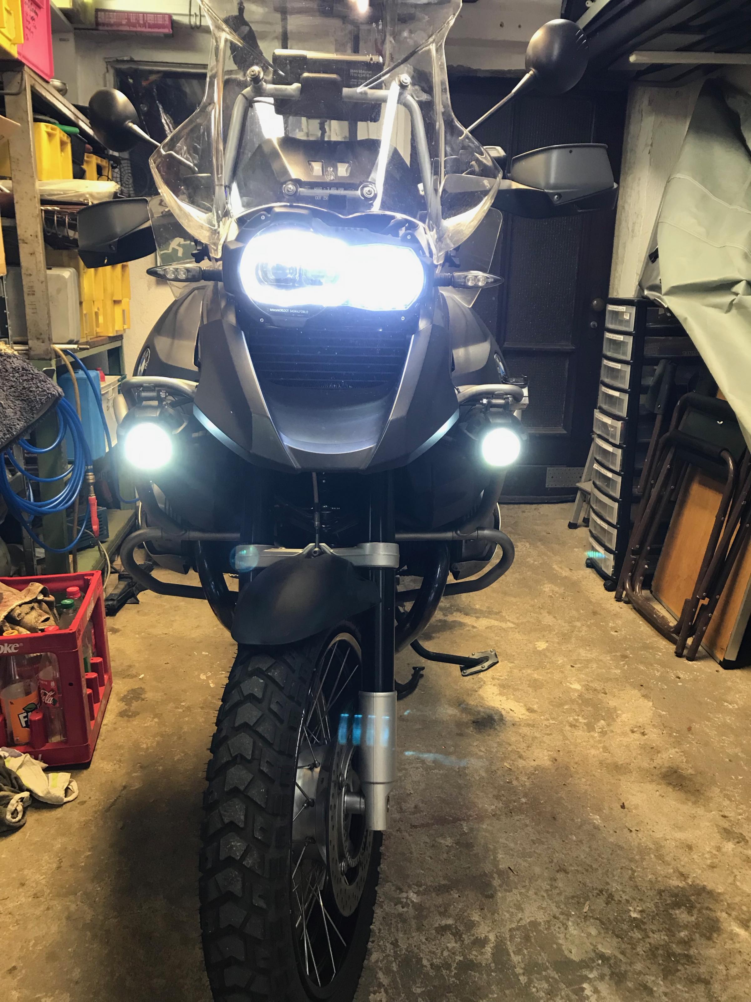

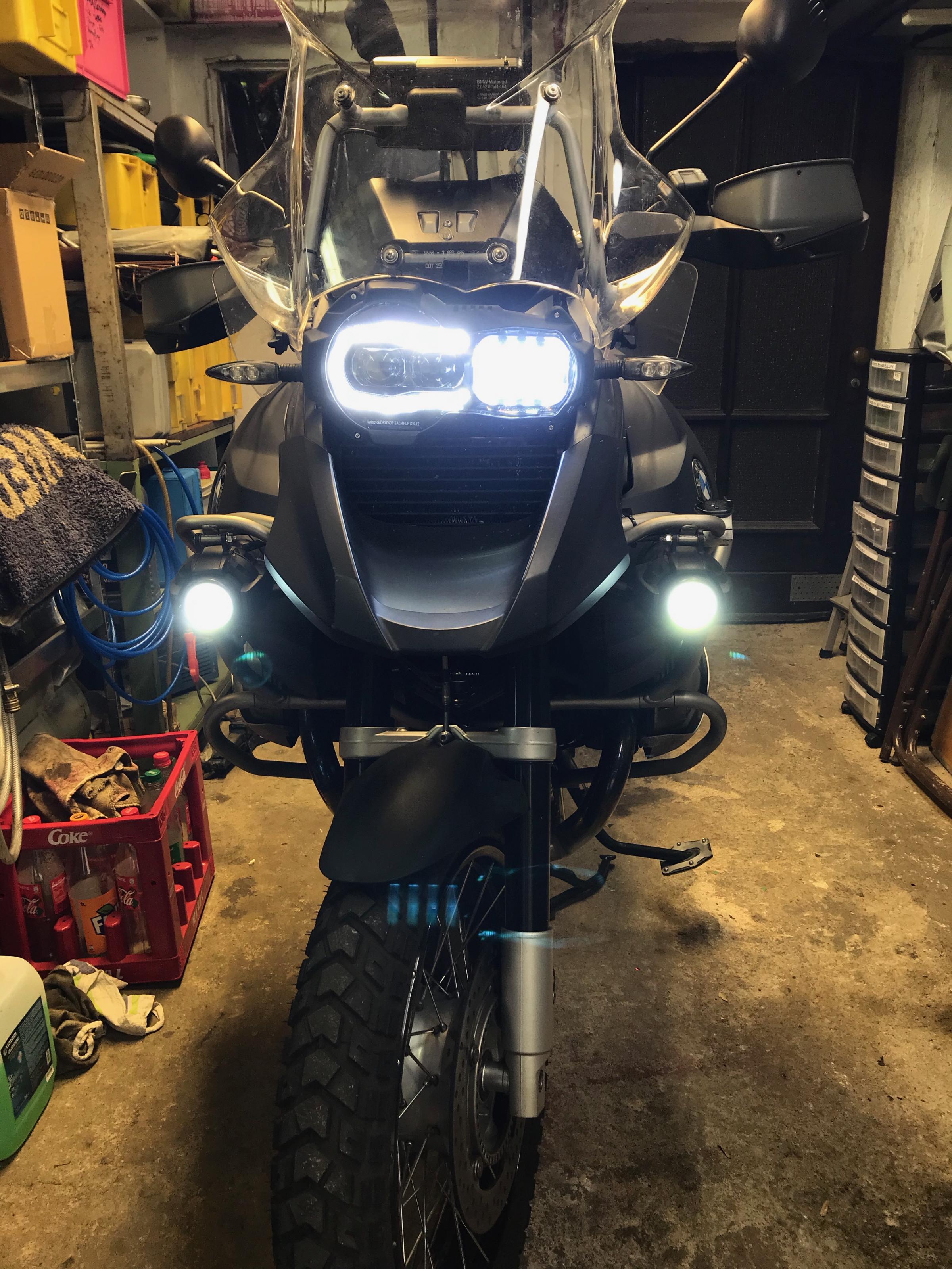

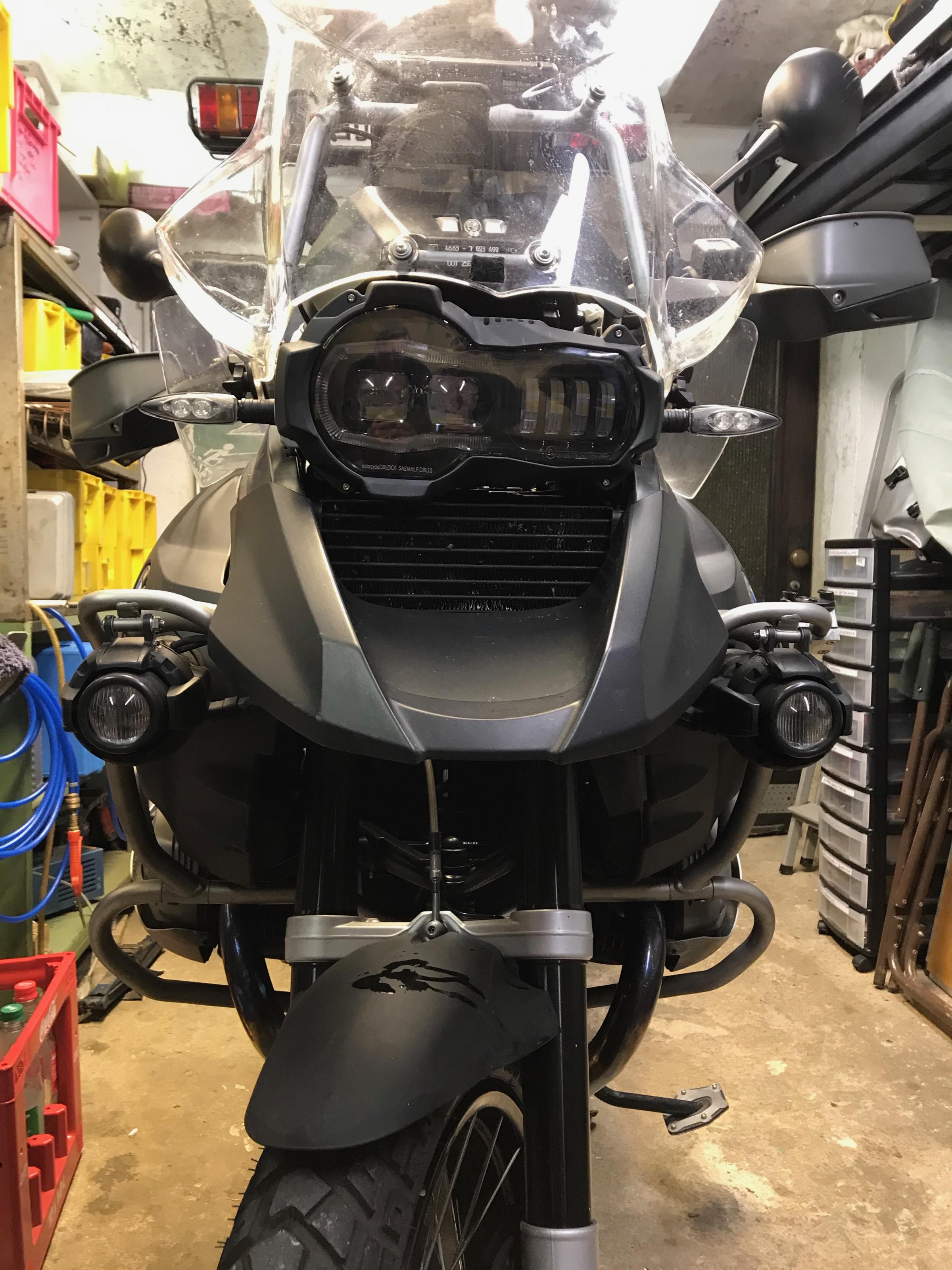

Hallo liebe GS Fahrer, ich habe vor ein paar Wochen mich ebenfalls für diesen Lampentyp entschieden und da ich die Entwicklung der Bestellung mir zu kompliziert war habe ich mich selber drum gekümmert.
Ich habe meinen Scheinwerfer schon und wollte einen kurzen Bericht zur Lampe geben. Vielleicht interessiert sich der ein oder andere für meine Erfahrung.
Als aller erstes zum Licht !!!! Mit einem Wort GEIL.... super Ausleuchtung und Mega hell.
Qualität: Ich kann nicht meckern, eine Mischung aus Guss und Plastik. Was etwas frickelig ist ist der Steckkontakt zum Standlicht was im neunen Scheinwerfer ja das Tagfahrlich ist.
Ich habe um den Steckkontakt zusätzlich noch Isolierband gewickelt als Zugentlastung und Dichtung.
Nun zum Einbau: Dabei liegen Unterlagsscheiben und zur Befestigung der seitlichen Schrauben statt wie im Original in Gummigehalterte Buchsen, sind hier zwei Stahlklammern beigelegt. Anfänglich habe ich die Gummibuchsen genommen! Bei dieser Lösung ist der Scheinwerfer aber zu lose in der Halterung und hält seine eingestellte Position nicht. Aus diesem Grund habe ich mich für die Klammern und Unterlagsscheiben als Distanzscheiben entschieden.
Der Umbau der Tacho, Drehzahleinheit geht mühelos.

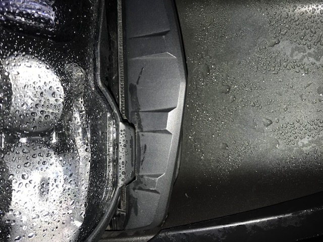

Was ich entfernen musste ist die Abdeckung über dem Ölkühler, hier stösst der Scheinwerfer an das Kunststoffblech. Das werde ich dann anpassen nachdem der Scheinwerfer auch zeigt ob er hält!
Da ich eine Adventure fahre, wird das Gehäuse der Lampe seitlich unten am Navihalter etwas gedrückt. Das alles kann man ohne nenenswerten Umbau so auch lassen oder bei Bedarf mit einer Feile am Alu des Halters um 1mm seitlich ausarbeiten.
WAS FEHLT ?: Die Leuchweitenregulierung kann nicht übernommen werden da der Scheinwerfer keine interne Verstellung hat wie der alte !!
Ob dies mal beim TÜV zu einem Problem führen könnte weiss ich noch nicht. Ich warte noch auf eine Idee ob ich eine Verstellung nicht bauen könnte!
Ich hoffe der kleine Erfahrungsbericht hilft dem ein oder anderen bei der Entscheidung und kauf zum Scheinwerfer.
Liebe Grüße Fränkie

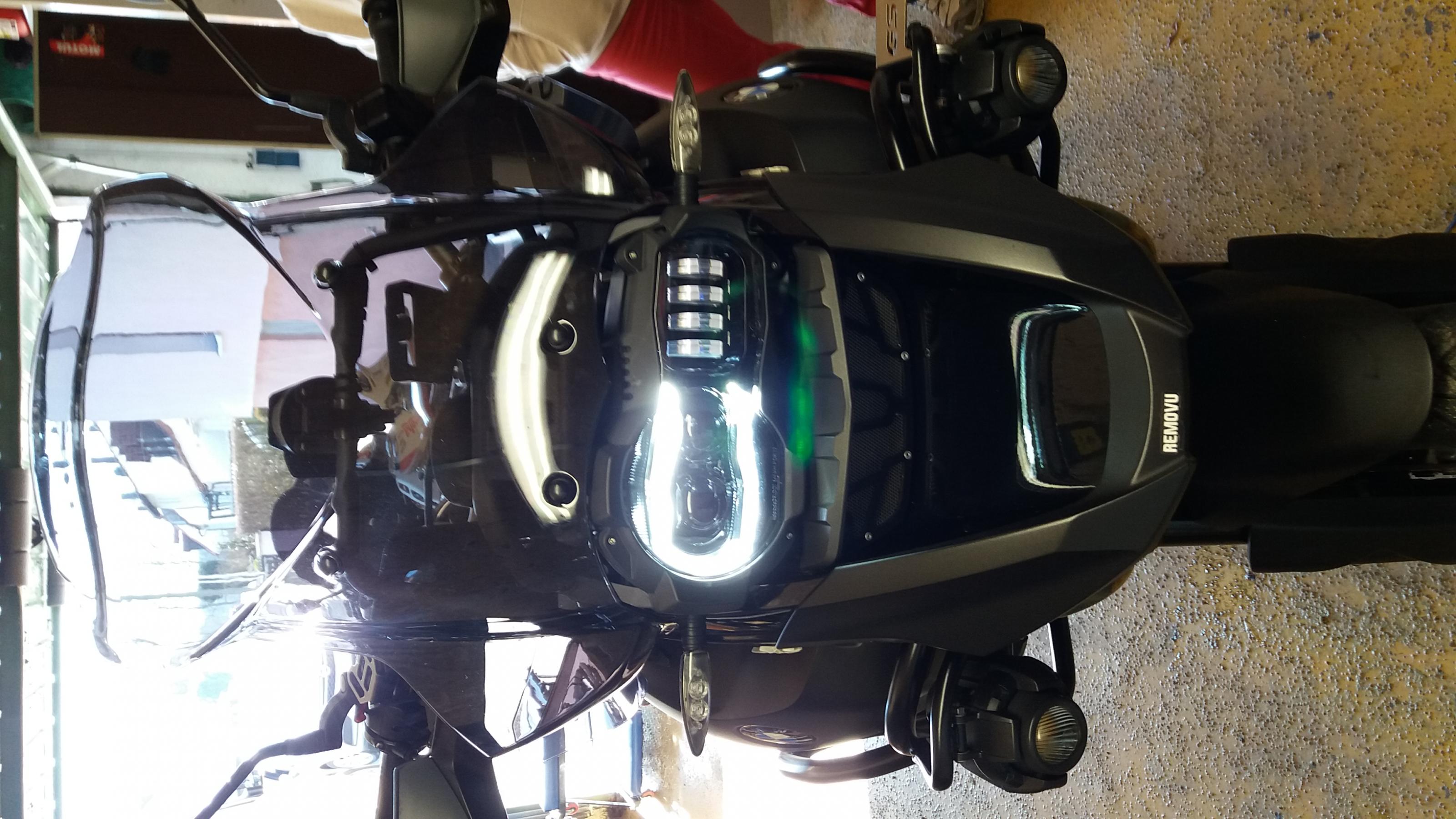

Ist das Hufeisen nun TFL (und wie wird umgeschaltet?) oder nur Standlicht, welches beim Motorstart abgedunkelt wird?
Gesendet von meinem LG-H930 mit Tapatalk
Fränkie1
Fränkie1
04.11.2010
35
20km von Köln, Erftstadt
BMW R 1200 GS ADV, K25
Das Hufeisen ist eigentlich das Standlichtbirnchen im Normalfall und leuchtet nun als Hufeisen. Sprich Hufeisenlicht ist immer an und wird ja im Original auch nicht abgedunkelt

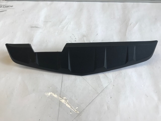

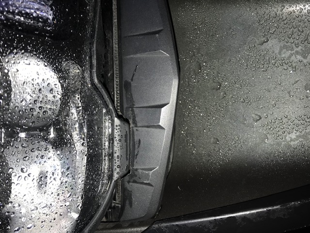

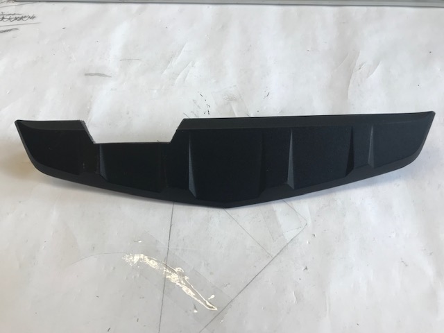

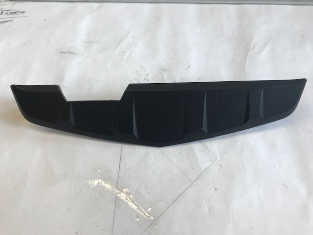

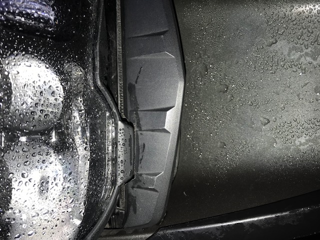

Nachtrag zum LED Scheinwerfer, Anbau - Umbau
Nachtrag :Ich hatte ja berichtet das das Windleitblech (es ist aus Kunststoff wohlgemerkt) das sich vor der Lampe am Ölkühler befindet, angepasst werden muss.
Hier nun das angepasste Teil.
Nur zur Vervollständigung damit auch jeder sehen kann wie es aussehen kann.
liebe Grüsse Fränkie
-Andy-
-Andy-
22.10.2008
1.216
D - 25436
R 1200 GS Rallye , Ducati Desert Sled
Anhang anzeigen 271905Anhang anzeigen 271904
Das gilt aber nur für den Scheinwerfer im K 50 Look, bei dem anderen im K 25 Look sollte es passen ohne etwas ausschneiden zu müssen.

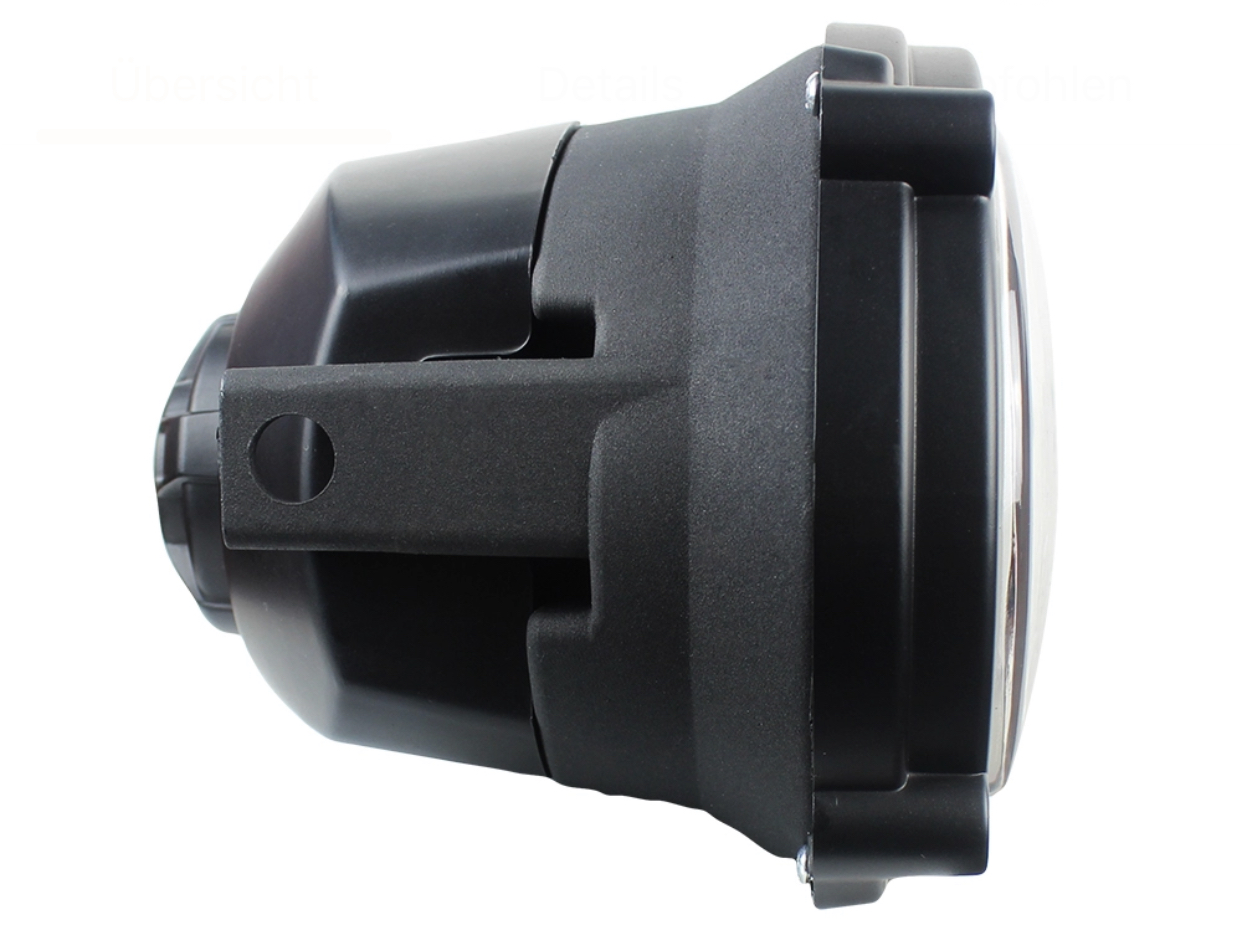

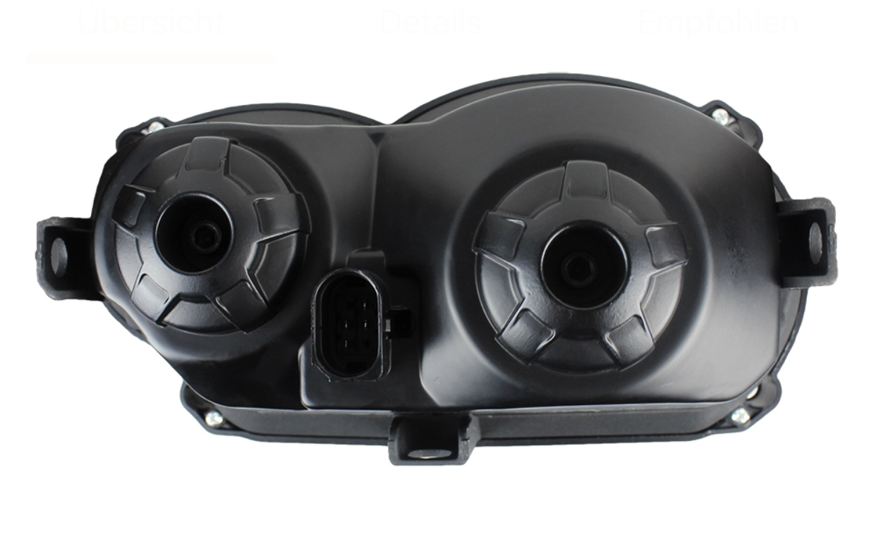

Hallo zusammen,
da mich der Scheinwerfer auch schon seit längerer Zeit interessiert hier noch eine Frage zu dem Scheinwerfer der in den Anhängen zu sehen ist. Hier sind ja die seitlichem Löcher für die Gummis vorhanden und bei diesem Scheinwerfer ist auch der untere Haltepunkt vorhanden, somit sollte der Scheinwerfer doch identisch mit dem original verbaut werden können? Was mir besser gefällt ist die steckerbuchse und nicht das heraushängende Kabel von den alternativen Varianten. Allerdings bin ich mir nicht sicher ob es die richtige Steckerform ist.
Hat hier schon jemand Erfahrung sammeln können?
Viele Grüße und einen tollen Start in die Saison 2019, Michael

Servus aus Bayern,
das mit dem unteren Halter wie der Orginale sehe ich als Problem.
Somit ist dieser Scheinwerfer starr. D. h. du kannst diesen nicht einstellen. Einstellbar in der Optik wie der Original ist der nicht.
Gibt es unten keinen Halter kann der Scheinwerfer mit den Imbus in der Höhe eingestellt werden.
Ich habe den ohne den Halter...…………….dachte am Anfang dies sei ein Problem!
Jetzt sehe ich dies eher als Vorteil.

Ach ja ........habe ADV und musste nichts ausschneiden!
