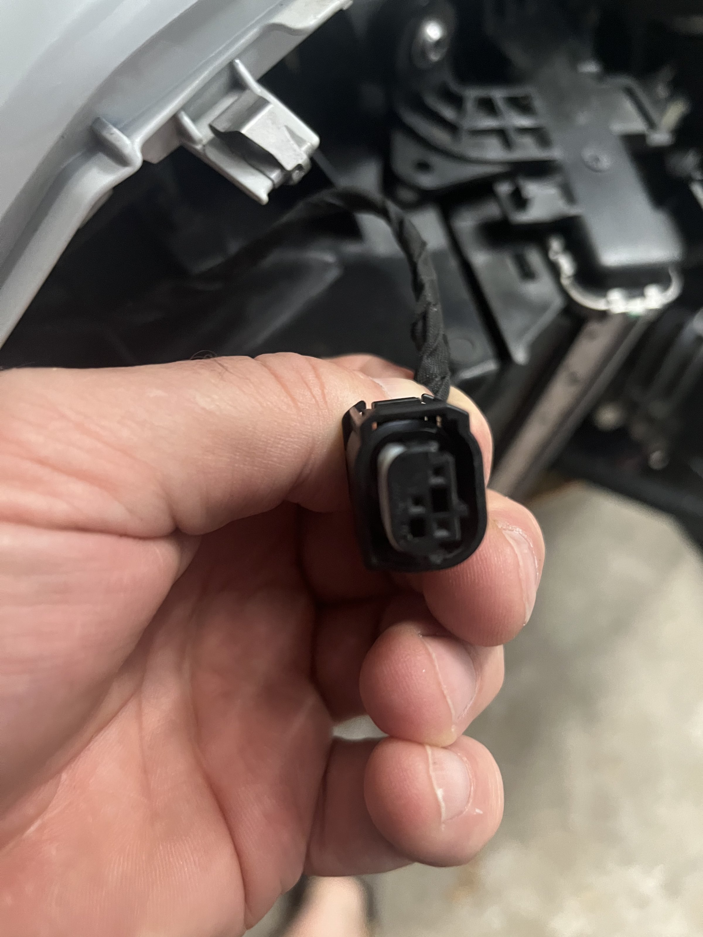

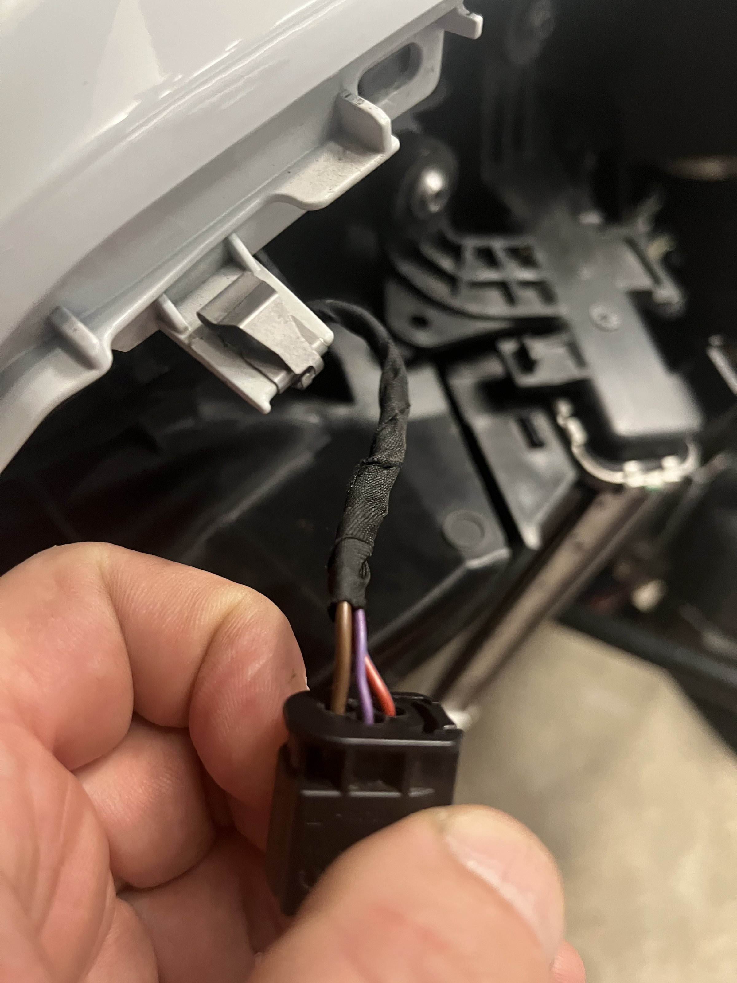

habe mir im zubehörhandel ein paarLED-Nebellampen gegönnt. Diese möchte ich allerdings an den originalen Stecker anschließen.
Am Stecker sind drei Kabel dran. Ein braunes, ein braun/rotes und ein lila/schwarzes. Jetzt die Frage, welches Kabel geht wo hin.
Danke im Voraus
Dietmar
MOD Edit: der Thread wurde aus dem R1200GSLC Bereich hier her verschoben
Dug
13.07.2022
8
Ist der Cartool Stecker. Für Navis.
Um Deine "Nicht-BMW-Zusatzscheinwerfer" anzuschließen, wird mehr Aufwand erforderlich.
Ist aber alles in diesem Forum zu finden.
Suche nach Zündungsplus (gs-forum.eu)
ist der Stecker fürs Navi nicht auf der rechten Seite?
Zudem müsste er ja belegt sein, da ich die original Halterung dran habe.
Warum mehr Aufwand? Die Anschlüsse sind ja da, mehr Kabel sind es ja nicht wie beim original.
