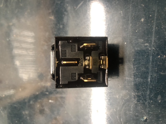

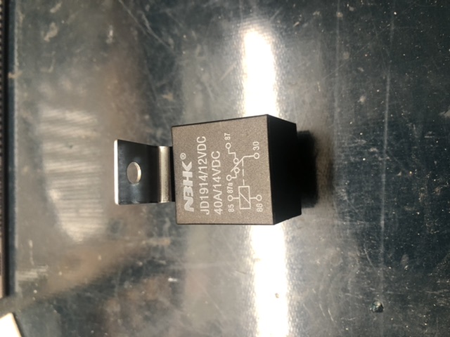

Der Schaltplan ist so wie er gezeigt wurde auf der Webseite natürlich falsch. ZB. welches Relais hat denn 5 Kontakte ...
Chefffe
24.05.2020
4.046
Gut, mit Wechsler ... das ist aber nicht das was da verbaut ist und für diese Schaltung nicht richtig. Ein 0815 KFZ Relais hat 4 Kontakte.

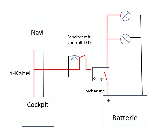

Mahlzeit,
ich habe jetzt auch mal ein Set NSW aus China an meiner R1200GS Bj, 2018 verbaut.
Schaltplan siehe Skizze.
Ich habe mir mittels Y-Kabel für die Navi Zuleitung geschalteten Plus und Masse besorgt. Diese werden nur benutzt um das Relay zu schalten, welches die Hauptlast direkt vom AKKU inkl Sicherung schalten soll.
Soweit die Theorie.
Folgendes ist jetzt aktuell:
1. Zündung ist aus und NSW Schalter ist aus
  • Zündung ein
  • Navi bleibt aus
  • NSW Schalter ohne Funktion
  • Zündung aus
  • alles aus
2. Zündung ist aus und NSW Schalter ist ein
  • Zündung ein
  • NSW gehen an
  • Navi geht an
  • Zündung aus
  • Navi bleibt an
  • NSW bleiben an
  • 120 Sekunden gewartet
  • NSW Schalter aus
  • NSW aus
  • Navi geht aus
Achso bei 2. Ich kann die NSW ausschalten, aber nie wieder einschalten.
Hat jemand eine Idee? Hab ich was übersehen?

Hast mal gemessen, ob Strom auf dem Schalter bei Zündung ein liegt?
Zum zweiten Teil… Wenn Du die Zündung ausschaltest, geht die Stromversorgung zum Navi nach einer Weile automatisch aus….
BAfH
23.07.2019
12
Bernau bei Berlin OT Schönow
Ich habe beim zweiten mal, ca 2 Minuten oder länger gewartet, es ging nichts aus.
Beim ersten mal, nein nichts gemessen, nur wer verhindert das denn?

Eigentlich sollte nach Zündung aus, das Bavi nach einer kurzen Zeit kein Strom mehr bekommen, soll ein entladen der Batterie verhindern.
Hast du mal gecheckt, ob nur das Relais bei deiner Verkabelung schaltet? Macht’s klack?
BAfH
23.07.2019
12
Habe noch kurz einen Fehler gefunden, der Schalter war falsch verkabelt.
Sprich Dauerplus (geschaltet) und Plus zum Relais.
Jetzt schaltet er meine NSW nach ca 60 Sekunden ab. Mit Stoppuhr gemessen.
Ja das Relais macht Klack :-)

Den Schalter würde ich in den Strompfad vom Relais zu den NSW verlegen.
BAfH
23.07.2019
12
Nur dann kann man immer mit dem Schalter die NSW schalten, so war der original Kabelbaum und das wollte ich nicht. Hab gerade die Probefahrt gemacht, alles super, muss mich nur daran gewöhnen das erst nach ca 60 Sekunden alles aus geht.
Danke an Alle für Ihre Tipps.
