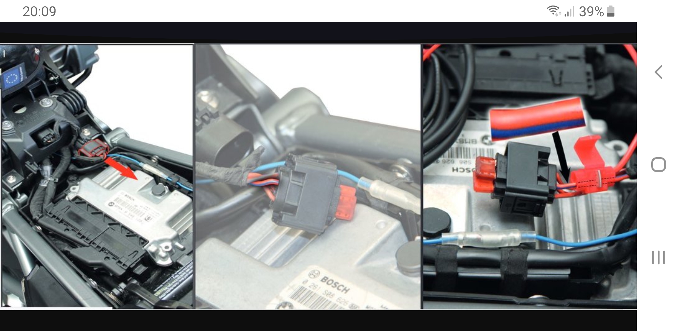

Hallo Zusammen, also noch mal, unter dem Fahrersitz liegt ein Stecker mit mehreren Kabeln, eines davon ist rot-blau.
Wenn du LEVONI von da Strom holst, hast du bei Zündung an sofort Strom und nach Zündung aus etwa noch 30-40 sec
Bei mir funktioniert das perfekt
Gruß Tommy
Gruß Tommy
Ja, das habe ich vor. Siehe oben.
Das ist übrigens kein normaler Stecker, sondern der „Sicherungskasten„ der GS.
VG Klaus

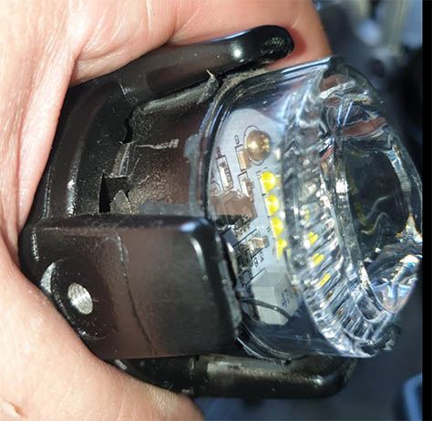

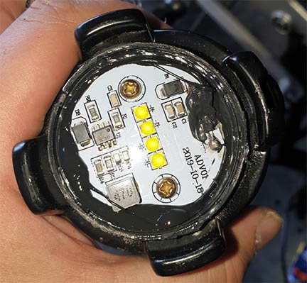

Das "Schaltkästchen" (bei mir das Relais) habe ich zur rechten Zylinderverkabelung nach aussen geführt und da mit Kabelbindern befestigt. Ich habe die LEDs jetzt ca. 4000km gefahren, incl. Wolkenbruchregen, größter Hitze und Dreck. Bisher haben die absolut klaglos alles überstanden.
Ich habe mal einen "zerlegt", die sind auch wirklich robust aufgebaut. Ich vermute echt das die Original nicht wirklich stark unterschiedlich sind, evtl. nur die Optik vor den LEDs.

Ich muss mich jetzt mal selbst zitieren.
Oben schrieb ich
"Das mit dem Rot-Blauen Kabel habe ich eben ausprobiert.
Die Spannung kommt mit "Motor an" (nicht bei "Zündung ein") und geht mit 30 Sek Verzögerung nach "Zündung aus"."
Ich bin mir auch sicher, dass ich das so gemessen habe.
Jetzt nachdem ich alles zusammengebaut habe (mit eigenem Kabelbaum und Relais) verhält sich das Rot-Blaue Kabel anders.
Und zwar kommt die Spannung mit "Zündung ein" und geht mit 30 Sek Verzögerung nach "Zündung aus".
Bin etwas verwirrt.
Hab ich mich wirklich so vermessen?
Wie ist das bei Euch?
Gruß Klaus

Ja, du bist verwirrt! Das wurde bereits gefühlt 100x genauso beschrieben!! ... Die Steckdose hinten (und Navi) haben eine Ausschaltverzögerung von 30sec. Wie oft noch?
Welches Signal sollte denn günstiger sein um es abzugreifen? Hat hier jemand Angst die Batterie 30s mit 40W zu belasten?

Ich habe das Steuersignal für mein Relais übrigens nicht direkt am rot-blauen Kabel angeschlossen sondern an dem dazugehörigen rot-braunen Kabel nach der 7,5A Schmelzsicherung.
