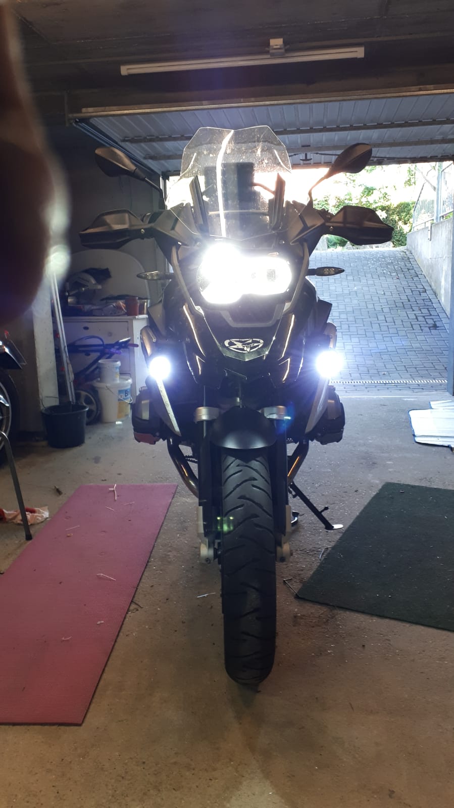

Inzwischen habe ich mir den Schaltplan der K50 besorgt. Eine "Klemme 15" habe ich vergeblich gesucht. Jetzt habe ich mir überlegt, das Relais für die Zusatzscheinwerfer durch eine der beiden Pluszuleitungen der LED-Heckleuchte anzusteuern. Hat das schon jemand so gemacht? Ist mit "LAMPF" Meldungen zu rechnen?

Meine Spannungsmessung an Pin4 des LED Rücklichtes hat folgendes ergeben.
T=0s: Zündung ein; 0V -> 0,4V (LED Zusatzscheinwerfer ein (Schaltung wie oben beschrieben))
T=2s: 0,4V -> 11,8V; Rücklicht ein
T=10s: Zündung aus; 11,8V
T=15s: 11,8V -> 0,4V; Rücklicht aus
T=70s: 0,4V -> 0V (LED Zusatzscheinwerfer aus)
Der Ausgang der Fahrzeugelektronik, der Pin4 des LED Rücklichtes schaltet ist also kein Relaiskontakt, sondern ein Transistor.
Ob der den zusätzlichen Strom der Relaisspule für die LED Zusatzscheinwerfer schalten kann?

Mein Relais direkt am Rücklicht anschließen, will ich lieber nicht ausprobieren.
Insbesondere das Abschalten von Induktivitäten führt zu hohen Schaltspannungen.
Um auf der sicheren Seite zu sein habe ich mir jetzt ein elektronisches Relais bestellt.
levoni
levoni
26.08.2018
2.455
K50 2016 TB / SR500 / PX200
So, damit habe ich es jetzt geschafft, dass meine LED Zusatzscheinwerfer im Schaltverhalten dem Rücklicht folgen.
ACV Elektronisches Lastrelais für 12V oder 24V - - caraudio24.de
Pin4 des Stecker des LED Rücklichts schaltet das elektronische Relais und das wiederum das Relais das ich bereits verbaut hatte.
Dieses schaltet dann die LED Zusatzscheinwerfer.
Zündung ein -> nach ~2 Sekunden LED Zusatzscheinwerfer ein
Zündung aus -> nach ~5 Sekunden LED Zusatzscheinwerfer aus
