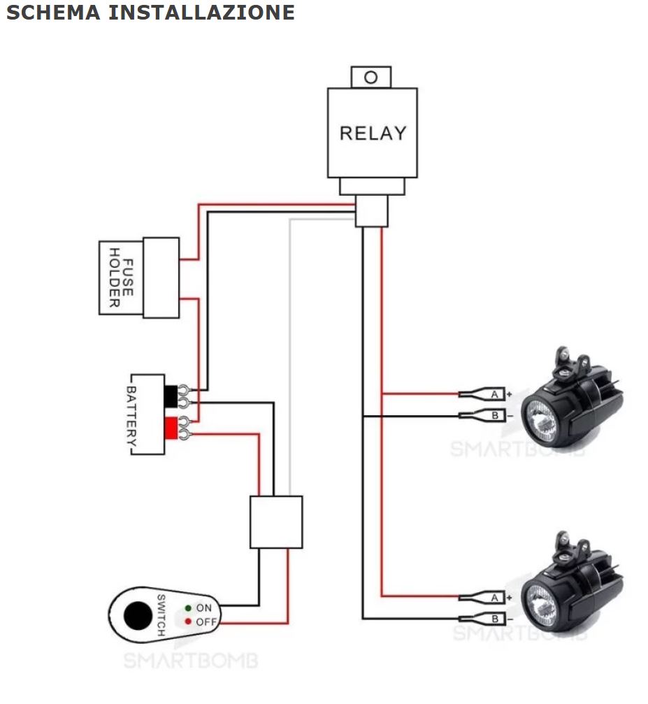

Aufgrund der vielen Beiträge zu Zusatzscheinwerfern bin ich als Alternative auf smartbomb.shop gekommen. Da ich aber aus optischen Gründen diesen zusätzlichen Schalter von smartbomb nicht an den Lenker schrauben will, habe ich hierzu einigen Fragen:
  1. Ist der Originalzusatzschalter von BMW ein Taster oder ein Schalter?
  2. könnte man den Originalschalter von BMW anstelle des Schalters von Smartbomb vewenden?
Nach dem Schaltplan von Smartbomb ist dort ein Relais dazwischen. Vielleicht funktioniert dies daher ja auch mit dem originalen BMW Schalter, wenn dieser ein Taster wäre.
Und zum Schluß: Könnte man die Smartbomb-Teile nicht auch mit dem LIN-Schalter von Wunderlich kombinieren? Dann bräuchte ich wohl überhaupt keinen "sichtbaren" Schalter. Das treibt dann zwar wieder den Gesamtpreis nach oben, liegt aber immer noch unter dem BMW-Angebot.

Die Frage hatte ich ja hier auch schon gestellt. Es ist ein Taster der den Bus steuert.
Der Smartbomb Plan hat mit dem BMW Plan nicht das Geringste zu tun. Smartbomb schaltet und versorgt autark, BMW schaltet über Bus und versorgt über Kabelbaum.

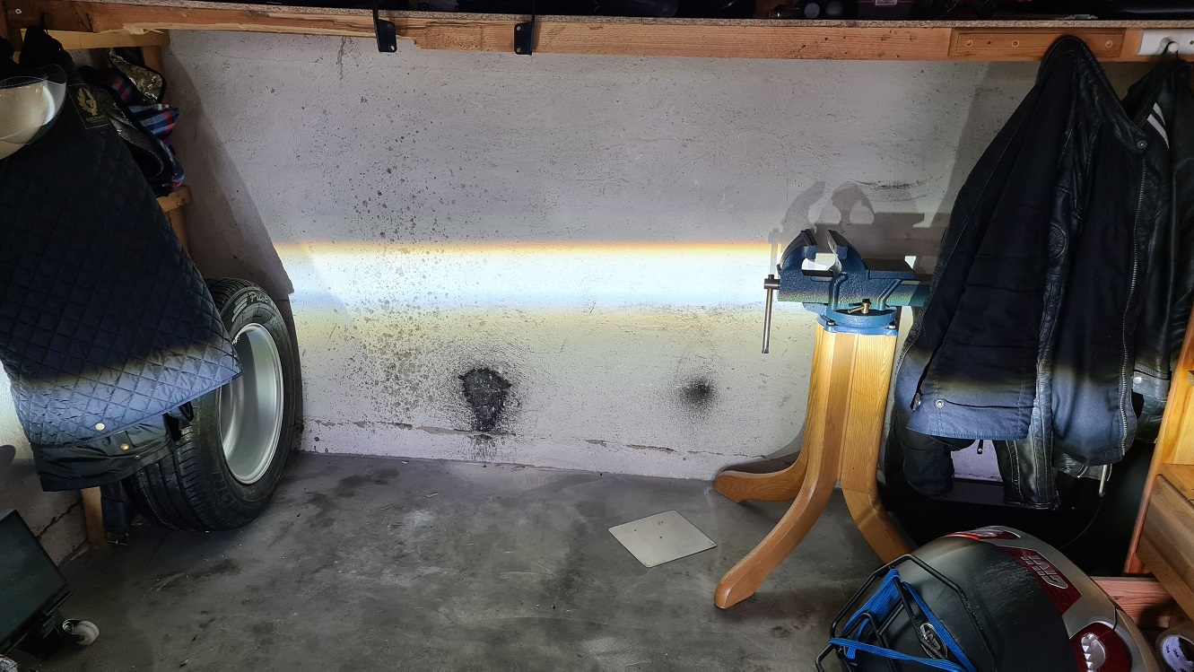

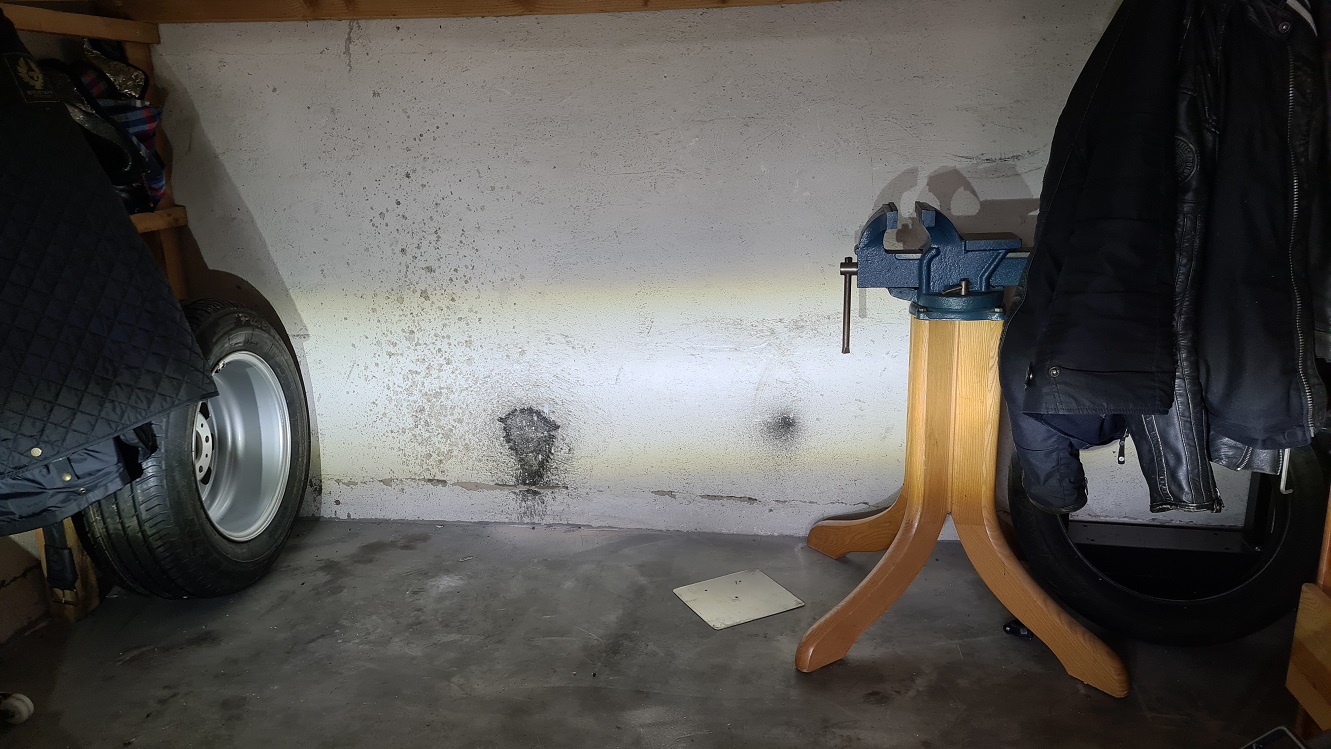

Heute habe ich mal die Originalen an den Chinakabelbaum gepflanzt. Der Unterschied ist schon sehr deutlich. Die GesamtIntensität ist recht gleich bei den Chinateilen aber die Lichtbündelung ist stark unterschiedlich.
China:
Original:
Der Clon hat schon eine relativ vernünftige Lichtkante, ist aber nicht mit dem Original zu vergleichen. Er streut dann das Licht nach unten. Das Original hat eine superscharfe Kante und schickt eine viel höhere Lichtintensität in einem kleinen "Fenster" in die Umwelt. Ich muss das mal beim Fahren sehen, aber die BMW müssten damit deutlich weiter kommen.
Hab ich mir schon gedacht das ein hochwertigeres Glas und Optik da besser sind als die Clone. In jedem Fall sind aber auch die Clone gut nutzbar und recht hell. Zum gesehen werden sind beide prima.

Beide Versionen ziehen ca. den gleichen Strom und wie beschrieben sind ohne Optik beide vermutlich gleich hell. Das Glas mit der Optik ändert dann die Abstrahlung und da trennt sich die Spreu vom Weizen.
Allerdings, die Chinateile blenden auch nicht nach oben. Die Kante ist so völlig ausreichend. Preis-Leistungsmässig sind die somit unschlagbar.
