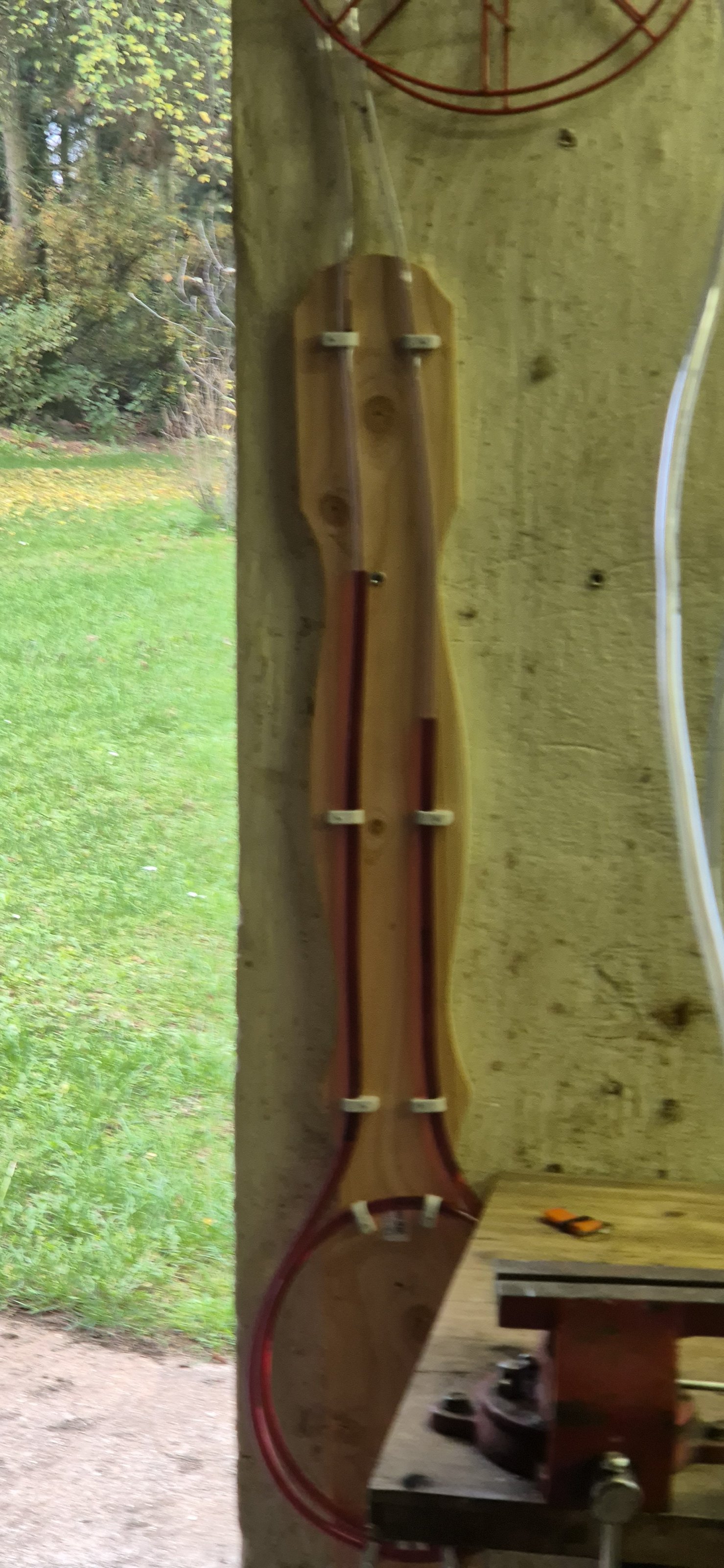

aus welcher Ecke von Sachsen Anhalt kommst du denn? Ich habe mir letztens erst eine Schlauchwaage gebastelt und sehr erfolgreich eine sychro durchgeführt.

Das gibt auf jeden Fall den Rustikal-Designerpreis in der Kategorie Schlauchwaagen...!😀 Respekt!
"Form follows function" geht aber bissle anders:
1. Der Füllstand der beiden Säulen sollte mittig der verfügbaren Höhe sein.
2. die Zusatzwindung unten bringt niGS. Aber hast Du dort erstmal eine Luftblase drin, weil die Synchro der Kuh beim Anschließen doch arg daneben gelegen ist, kriegst Du sie nimmer raus!
Ist einer der beiden Schläuche im Moment der Aufnahme abgeknickt? Oder warum stehen die beiden Säulen nicht auf einem Niveau? Oder ist die Waage dabei in Betrieb?

So war es als sie eben lief, in Ruhe ist sie mittig...ich habe mal ein bisschen probiert und folgende Frage:
Ich stelle rechte DK ein auf möglichst kleinen Unterschied, dann Leerlauf übrr die Schrauben einstellen und gebe dann mal wieder auf 3000upm Gas, wieso ist dann die Schlauchwaage wieder anders als beim einstellen? Oder muss ich sie länger beobachten? Ich habe Zweitaktöl verwendet, Dichte wohl um die 870...
Weiterhin kann ich bei meiner GS den Bereich um 2750 upm nur äußerst schwer halten, entweder geht sie direkt auf über 3000 upm oder unter 2500, wenn ich den Seilzugversteller so "einstelle", dass sie bei grob 2700upm läuft, dann geht es halbwegs
Bezüglich der Form...ich habe 10m Schlauch gekauft, war mir dann aber doch zuviel, deshalb hab ich da den Bogen unten noch dran =)
Du mußt verinnerlichen, daß die Synchro vom LL ein Schritt ist und die Synchro der Züge der zweite.
Wenn der LL paßt und dabei die Züge ganz sicher ausreichend Spiel hatten, dann kannst Du diesen Schritt abhaken. Da wird sich auch nach vl. km. niGS mehr dran verstellen.
Daß Du Deine Wunschdrehzahl v 2750 nicht halten kannst, ist genau die Ursache fürs KFR in diesem Drehzahlbereich!
Einfach versuchen, durch drehen am rechten Zug hier die Säulen auf gleiche Höhe zu kriegen. Und ob da letztlich 2800 o. 2600 anliegen, spielt keine große Rolle. Hauptsache Differenz nahe Null.
