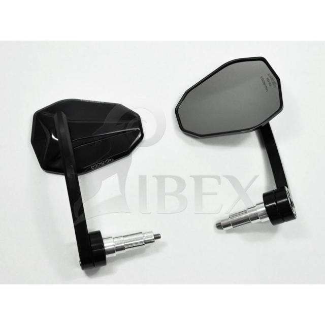

ich denke auch über Lenkerendenspiegel nach. Könnte mal jemand ein Foto einstellen wie das Ganze aussieht.

Im Internet steht bei den Spiegeln eindeutig , Einbau für R 1200 GS.
Ich möchte mir die teile erst kaufen , wenn ich weiß ob sie passen

Wenn genau diese Spiegel noch keiner verbaut hat, wird Dir das auch keiner 100% bestätigen können.
Ich gehe davon aus, dass Du keine (Original-)Handschützer an bauen willst.
Konstruktiv werden diese Spiegel, wie Zubehörendgewichte, innen im Lenker verklemmt. Die grosse BMW-Schraube entfällt.
So wie abgebildet sollte das auch funktionieren, da vor dem im BMW-Lenker eingeschweißten Gewinde noch Luft ist.
Das Ende dieser Spiegel steckt dann im Lenker und wird dort verklemmt, der etwas dickere Umfang (entspricht wohl dem Lenkeraussendurchmesser) verschwindet im Griffgummi und gleicht das Stück aus, das die BMW-Gewichte im Griff stecken.
Tipp: Bei der Erstmontage keine Schraubensicherung verwenden. Die Klemmung im Lenker arbeitet sich meist noch ein wenig ein und muss nachgezogen werden.

Wenns da steht wird es wohl Passen...
Aber nicht wenn sie so sind wie auf dem Bild das du eingestellt hast..
