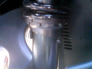

Sagt mal, kann es sein dass die Federvorspannung vorne verkehrt rum eingestellt ist? Für mich sieht das nach Stufe 3 aus - sollte das für Straßenbetrieb nicht 7-10 sein?

Tuttlbär schrieb:
Sagt mal, kann es sein dass die Federvorspannung vorne verkehrt rum eingestellt ist? Für mich sieht das nach Stufe 3 aus - sollte das für Starßenbetrieb nicht 7-10 sein?
kannst du vielleicht mal ein Bild reinstellen?

Hi Jungs,
Das hatten wir schon mal im 1200er Forum.
die Bedienungsanleitung stimmt nicht.

@Mikele: im Moment leider keine Kamera bei der Hand.
@Peter: dann ist die Werkseinstellung mit Stufe 3 eigentlich falsch weil zu weich.
Ich hab jetzt zum Werkzeug gegriffen und bis Stufe 7 angezogen - wenn´s Wetter passt gehts ans Testen.

Was soll ich sagen - besser das ist.
Vorne Stufe 7 - wenn 1 die weichste Einstellung ist (Mikele: siehe Bild, leider nur Handycamqualität), hinten 2/3 Vorspannung, Schild und Sitz unverändert.
