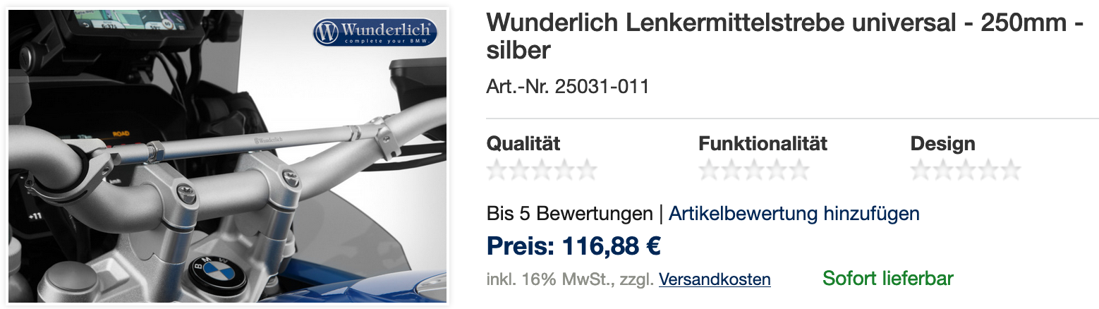

Suche eine Lenkermittelstrebe ähnlich wie die
Wunderlich Lenkermittelstrebe universal - 250mm - silber
Durchmesser von 12 Millimetern
Gibt es da ein paar Empfehlungen oder Tips von Euch ?
Wo man die beiden Klemmen komplett öffnen kann und deshalb, bei der Montage am Motorrad, den Lenker oder mindestens eine Lenkeramatur nicht demontieren muss.
Breite sollte 250 mm bis 300 mm sein / 12 mm Durchmesser
Ziel ist einen
Touratech Garmin zumo 396 Halter per Halteschelle für 12mm Rohre anzubringen

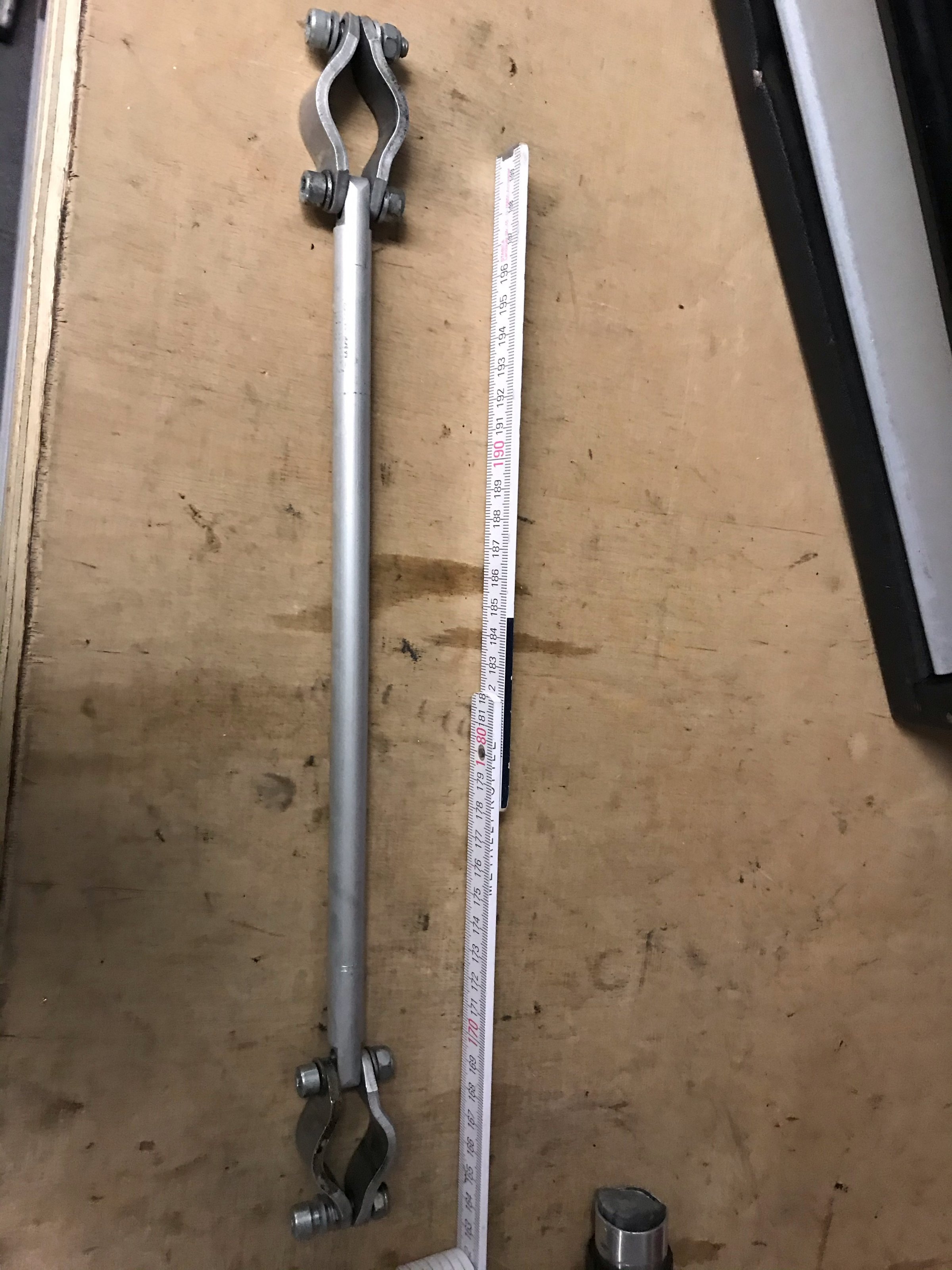

Ich konnte mir darunter erst nichts vorstellen. Hier das Bild dazu.

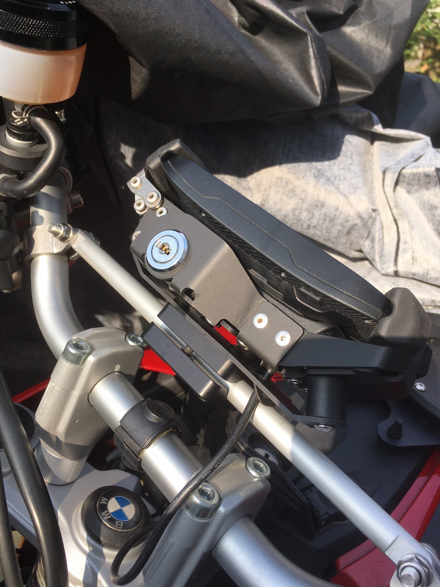

So - das Projekt ist zu Ende gebracht.
Der Touratech Halter Garmin zumo 396 ist repariert. Dank der Original Ersatzteile von Touratech.
Nachdem ich feststellen musste das der kurze RAM Mount Halter incl. Diebstahlsicherung aufgrund der Neigung nach vorn ein Garmin 396 mit Touratech Halter nicht dauerhaft halten konnte, musste eine Lösung her.
Es gibt gute Ansätze und Ideen bei Bikertech und BikePenR.
Am Ende hab ich eine Touratech Lenker-Mittelstrebe 22/25 250mm gewählt. Die kürzeste für eine 12 mm Aufnahme.
Mehr ging bei meiner F650GS nicht.
Artikelnummer
01-040-0604-0
Auf die Strebe kam ein Alu Navihalter Kugelflex mit 12mm Aufnahme.
Lochabstand: 30 mm x 38 mm (querformat) - mit dem Halter verbunden.
Alles sitzt bombenfest und sieht zudem besser aus als die RAM Mount Lösung.
Fertig...
