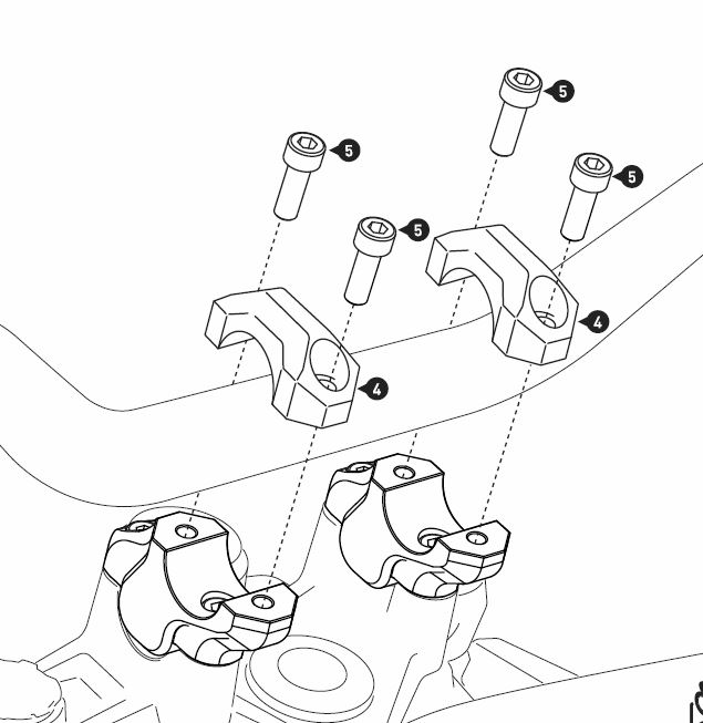

Habe mir letztes Wochenende eine gebrauchte Pepsi geholt. Bevor ich sie winterfest gemacht habe wollte ich den Lenker etwas steiler stellen. Leider ging der Lenker nur minimal steiler zu stellen, dann war so etwas wie ein Anschlag zu spüren.
In den letzten Tagen habe ich mal die Anleitung gelesen. Das stand, das der Lenker nur um 10 Grad +/- zu verstellen ist.
Ist mehr nicht möglich?
Was ist den da am Lenker als Anschlag, das es nicht weitergeht?

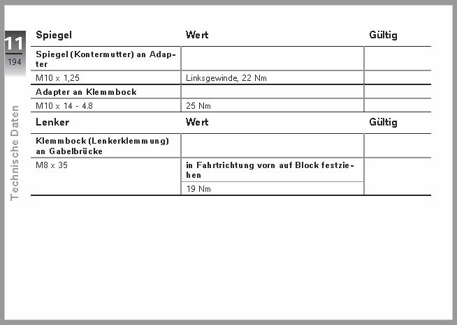

Mit welchem Drehmoment müsste ich die 4 Klemmschrauben anziehen?

bei meiner 2016 ist kein anschlag? evtl wurde da was geändert ? handbuch sagt 19nm

Schraub doch einfach die Klemmung mal ganz weg, dann siehst du ob da eine Begrenzung ist ( z.B. Stift und Langloch )

Hallo Christian,
hier auf der Zeichnung kannst du sehen das es keinen Anschlag gibt. Zeichnung ist von einer Lenkererhöhung spielt aber in dem Fall keine Rolle.
Drehmoment aus dem Bedienhandbuch von einer LC Bj. 2017
