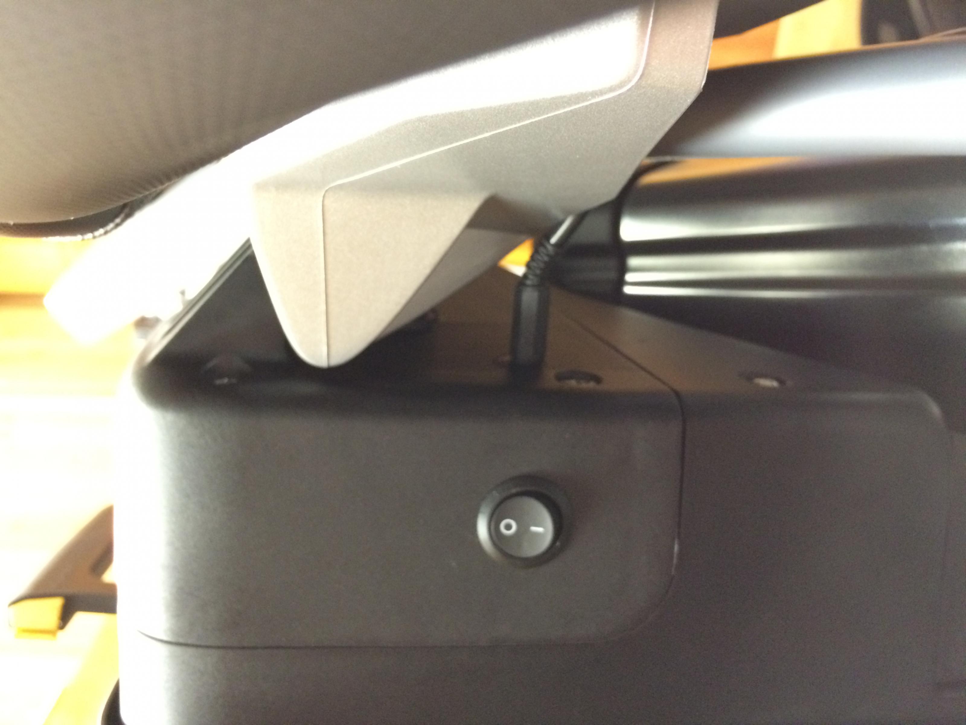

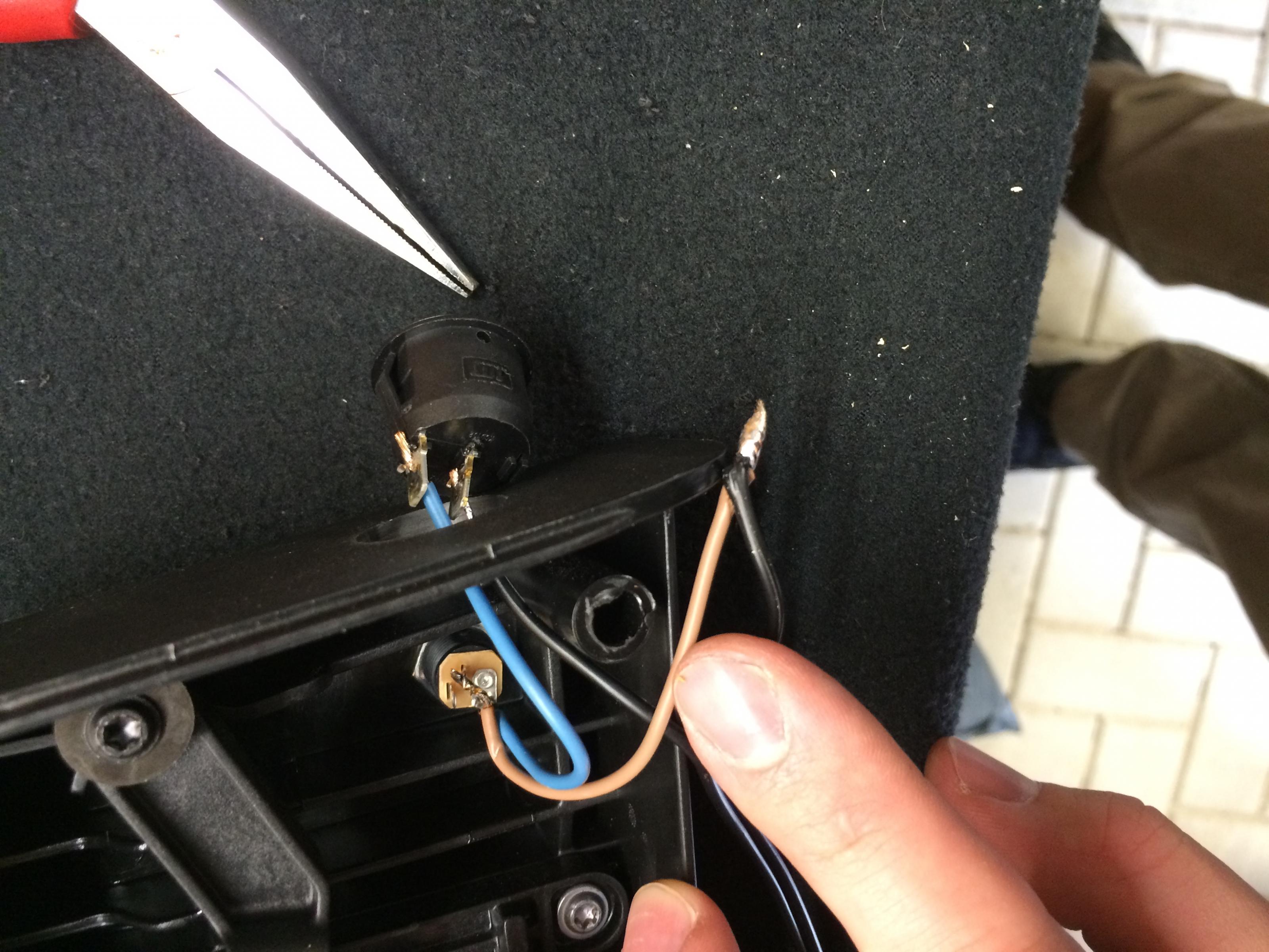

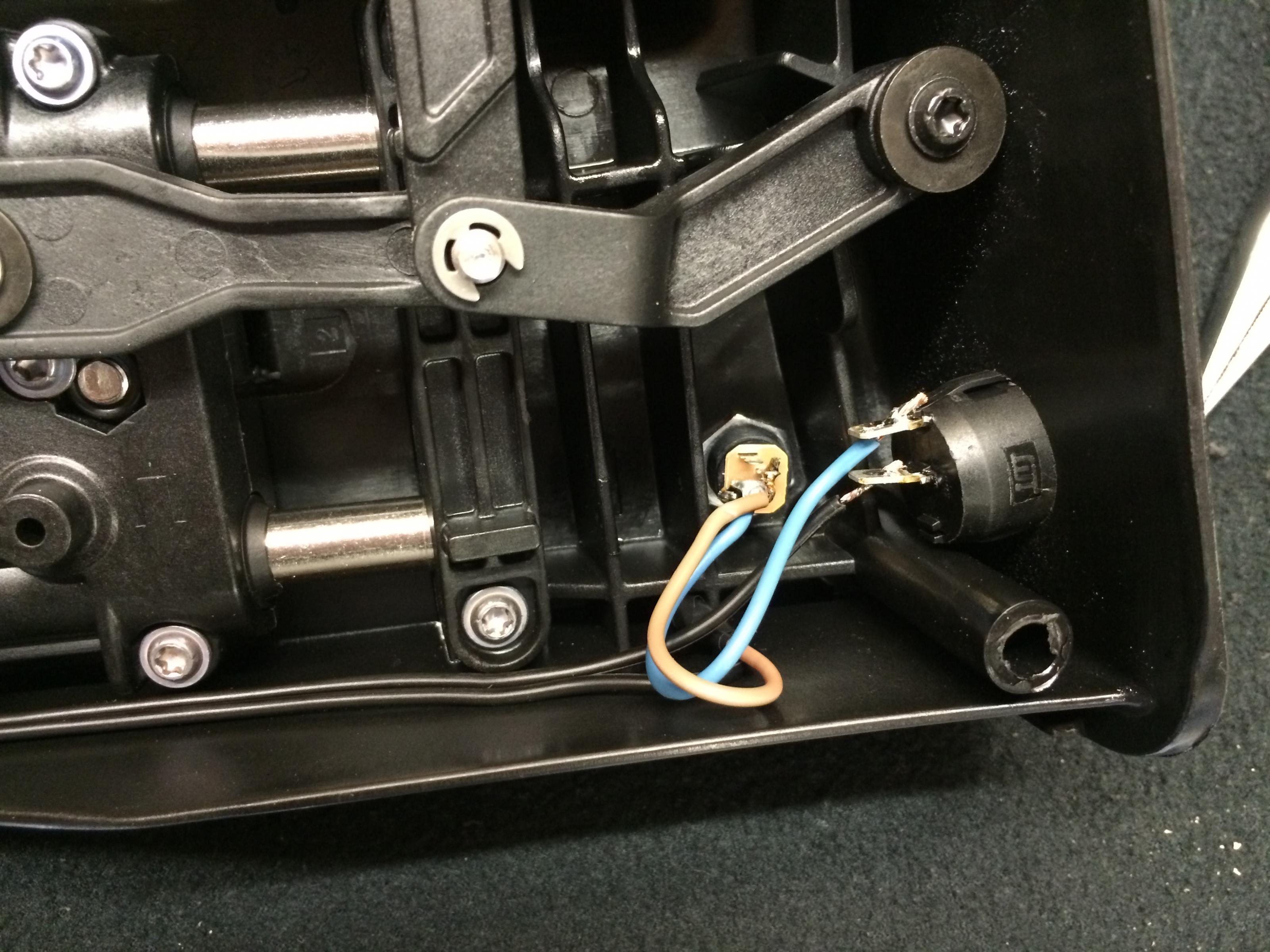

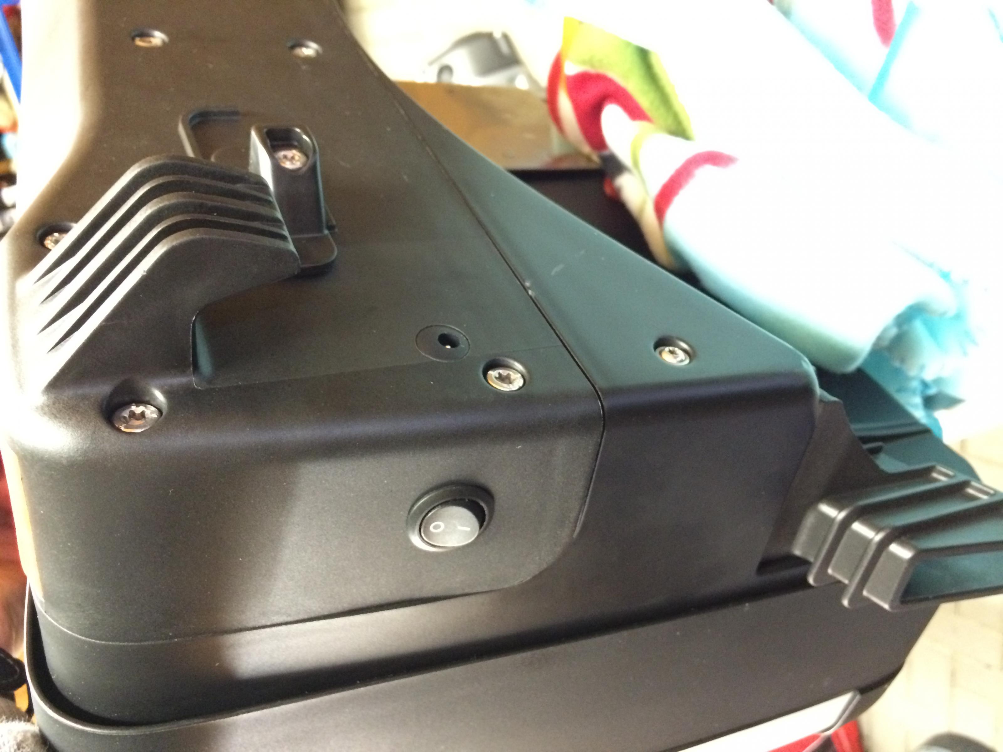

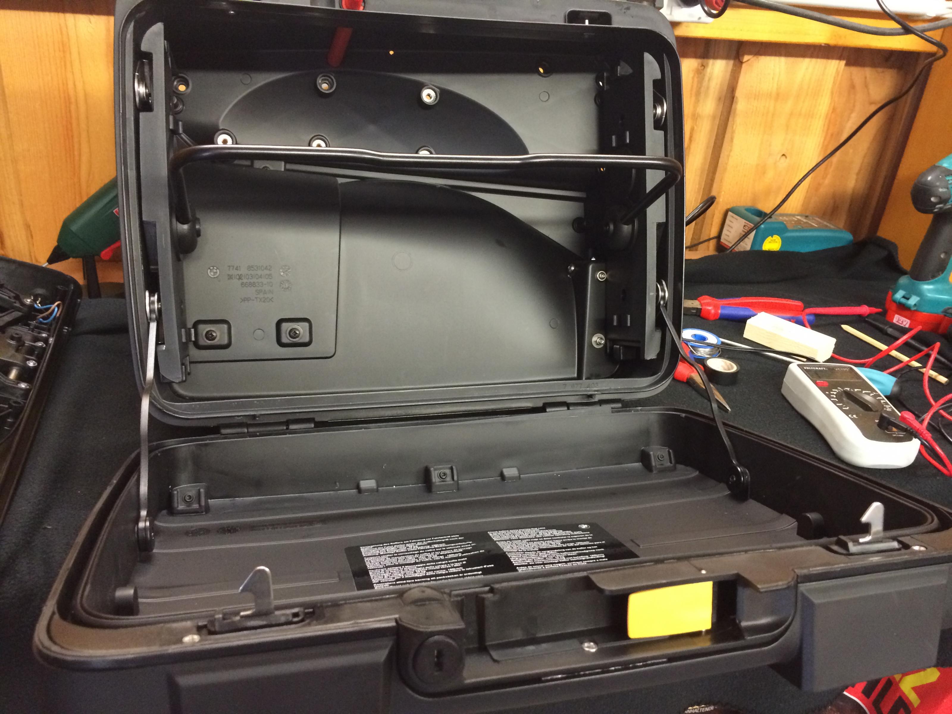

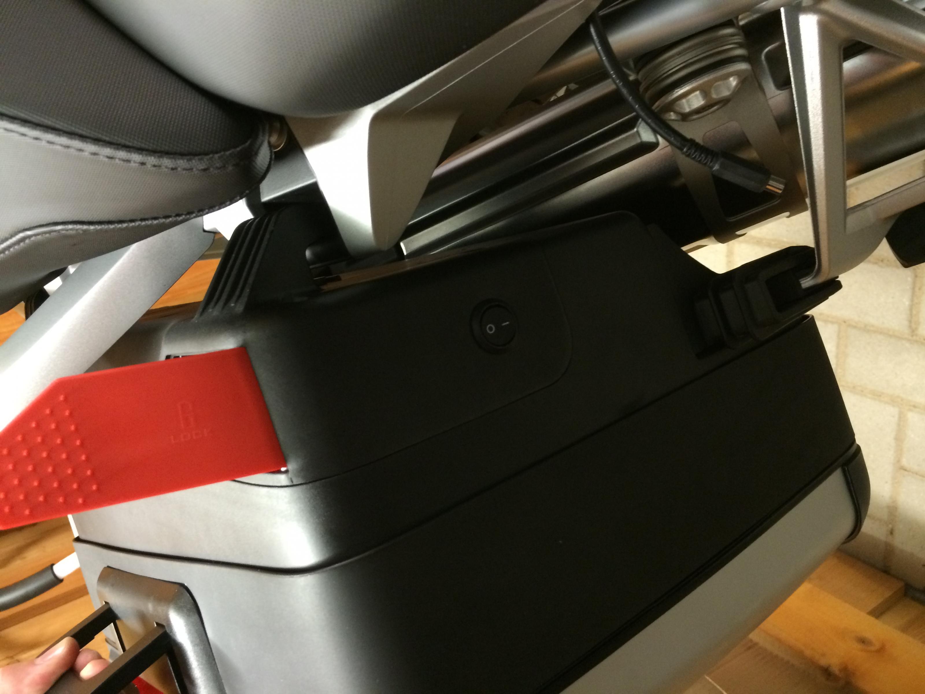

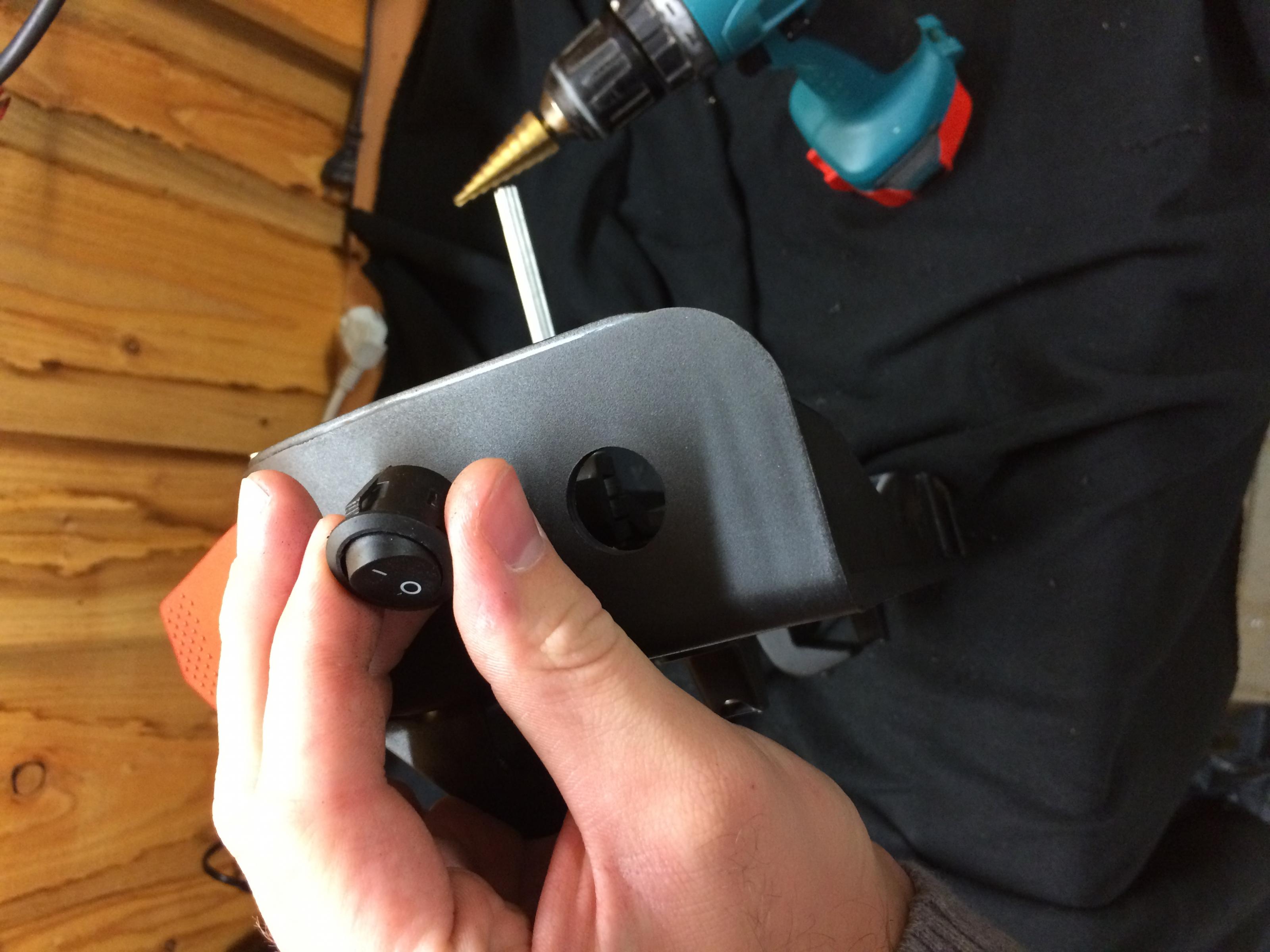

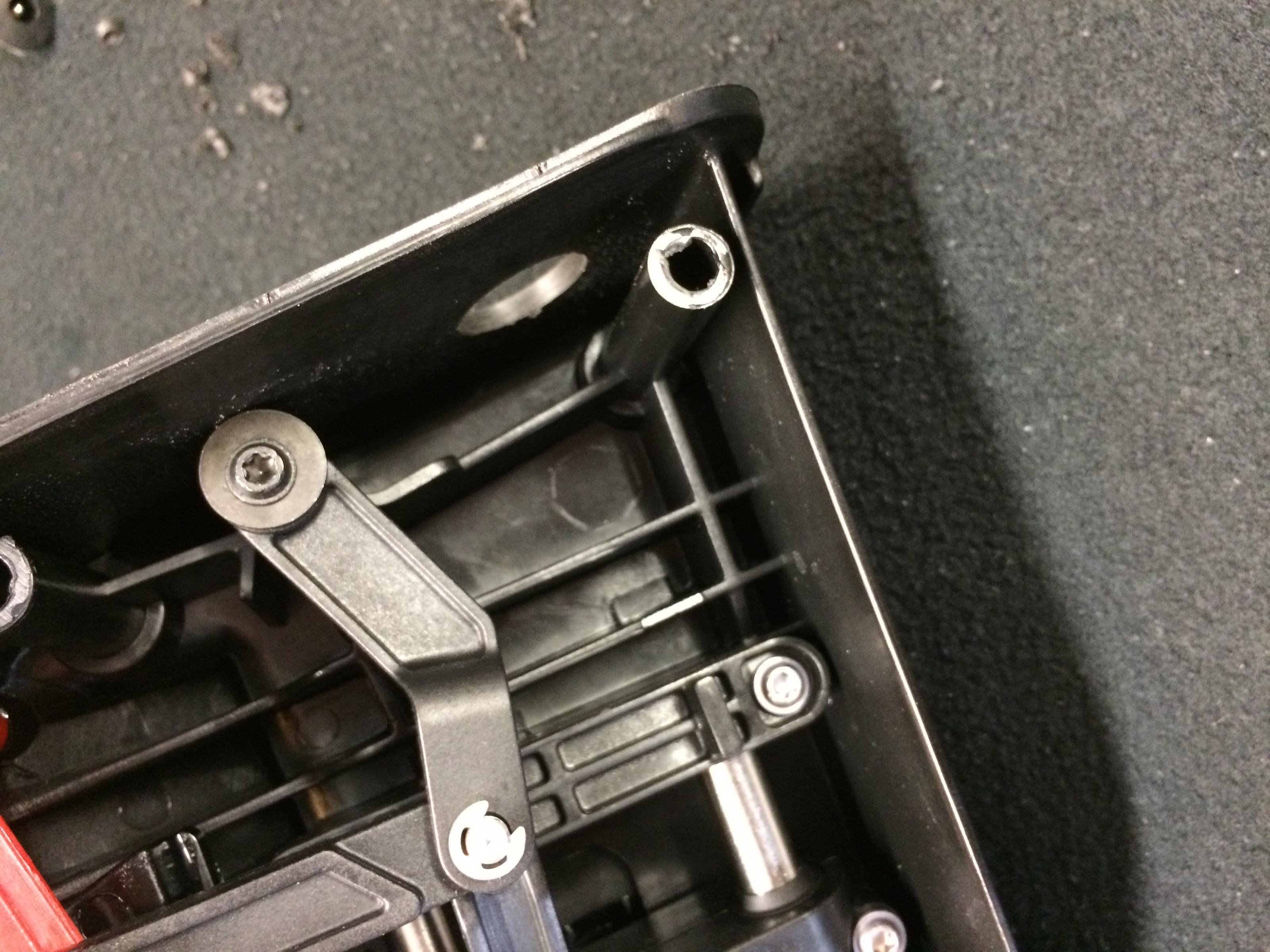

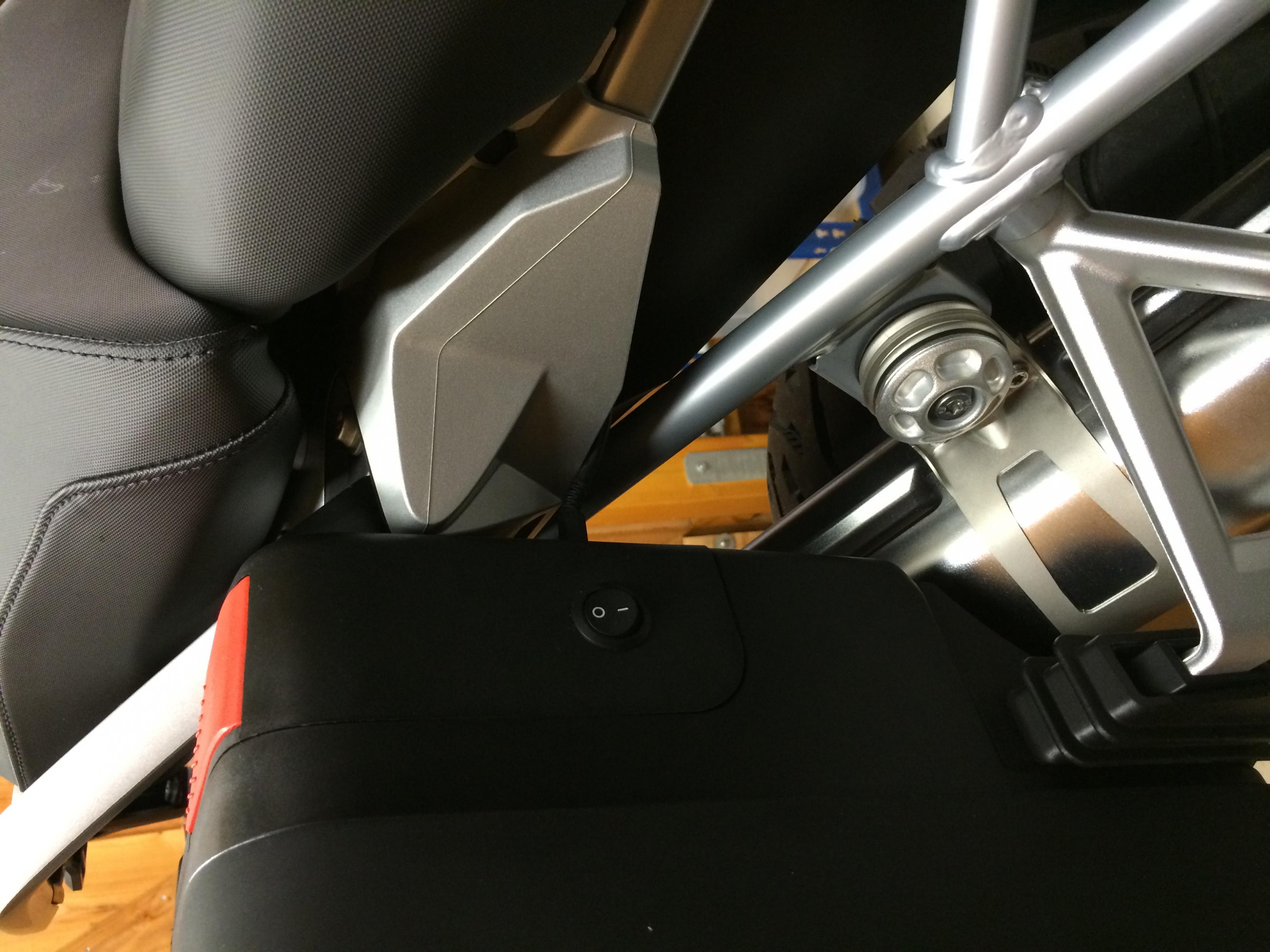

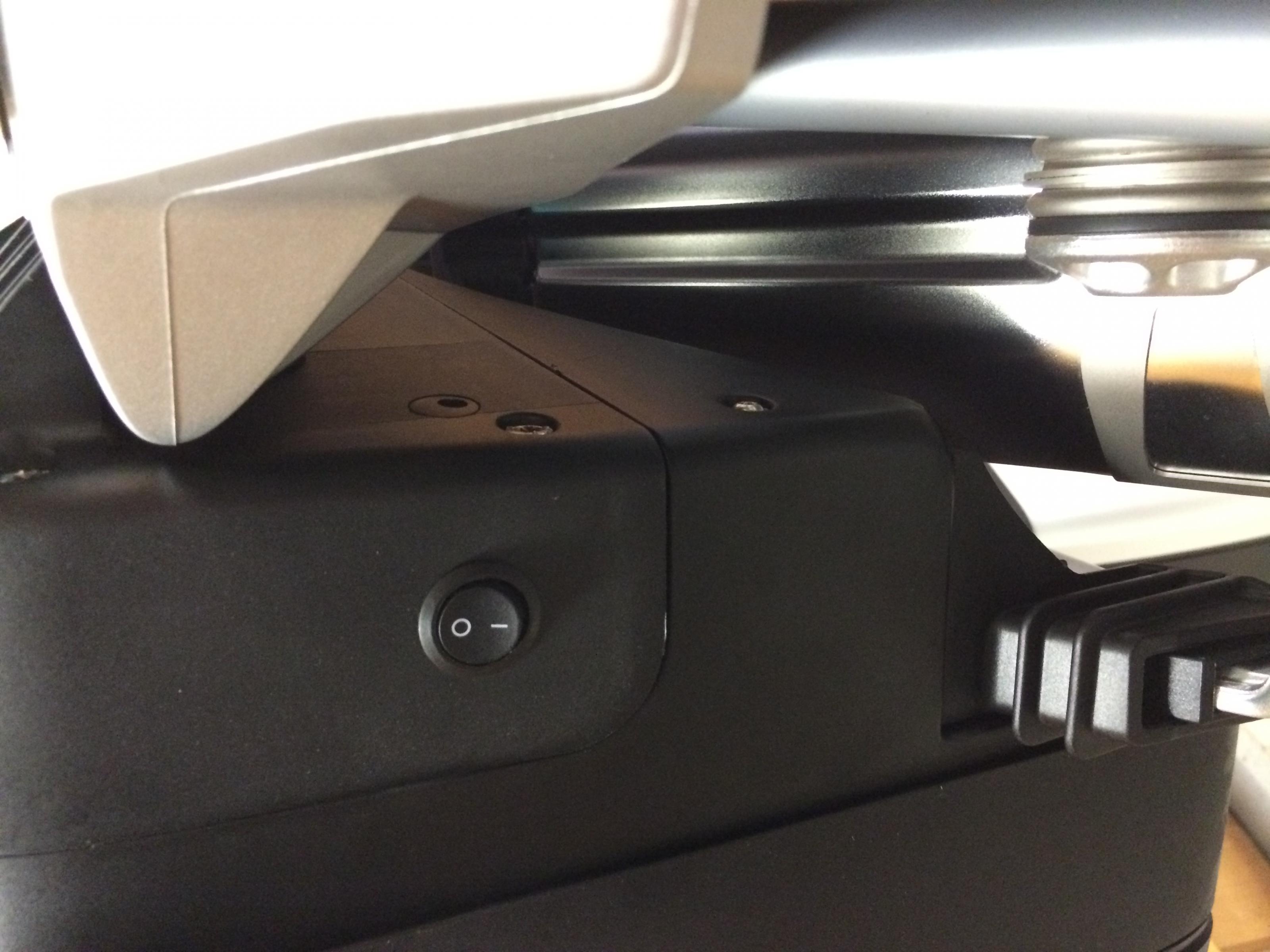

Danke danke hab jetz gut 2 Stunden an meinen bmw Koffern gesessen . Schalter sind untergebracht . Ist alles ziemlich beschränkt durch die Mechanik der vario Koffer . Aber mehr dazu wenn es fertig ist . Mache auch genügend Bilder .

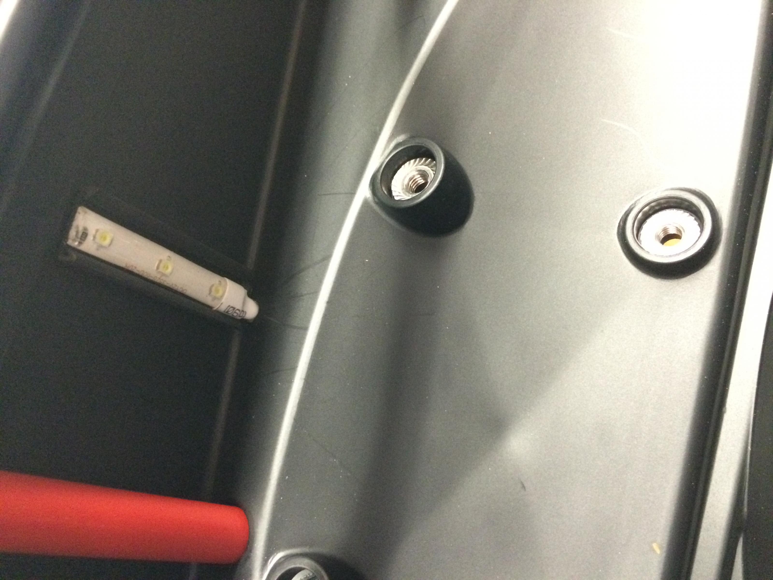

Hmmm... Batterie ist sicherlich möglich, frage ist nur wie lange die halten. ich meine bei den 2x3 smd Streifen die ich verwende halten die Batterien bestimme ne ganze weile, jedoch hab e ich nicht so die lust darauf bezüglich aufladen etc. Werde es auch nicht wie erst geplant über ein Relais laufen lassen . Ist zwar nett wenn man sicher sein kann das wenn die Zündung aus ist kein licht mehr im Koffer an ist , jedoch muss ich auch wenn ich irgendwo stehe (nachts / abends ) immer erst die Zündung anmachen wenn ich mal eben schnell was nachsehen möchte .

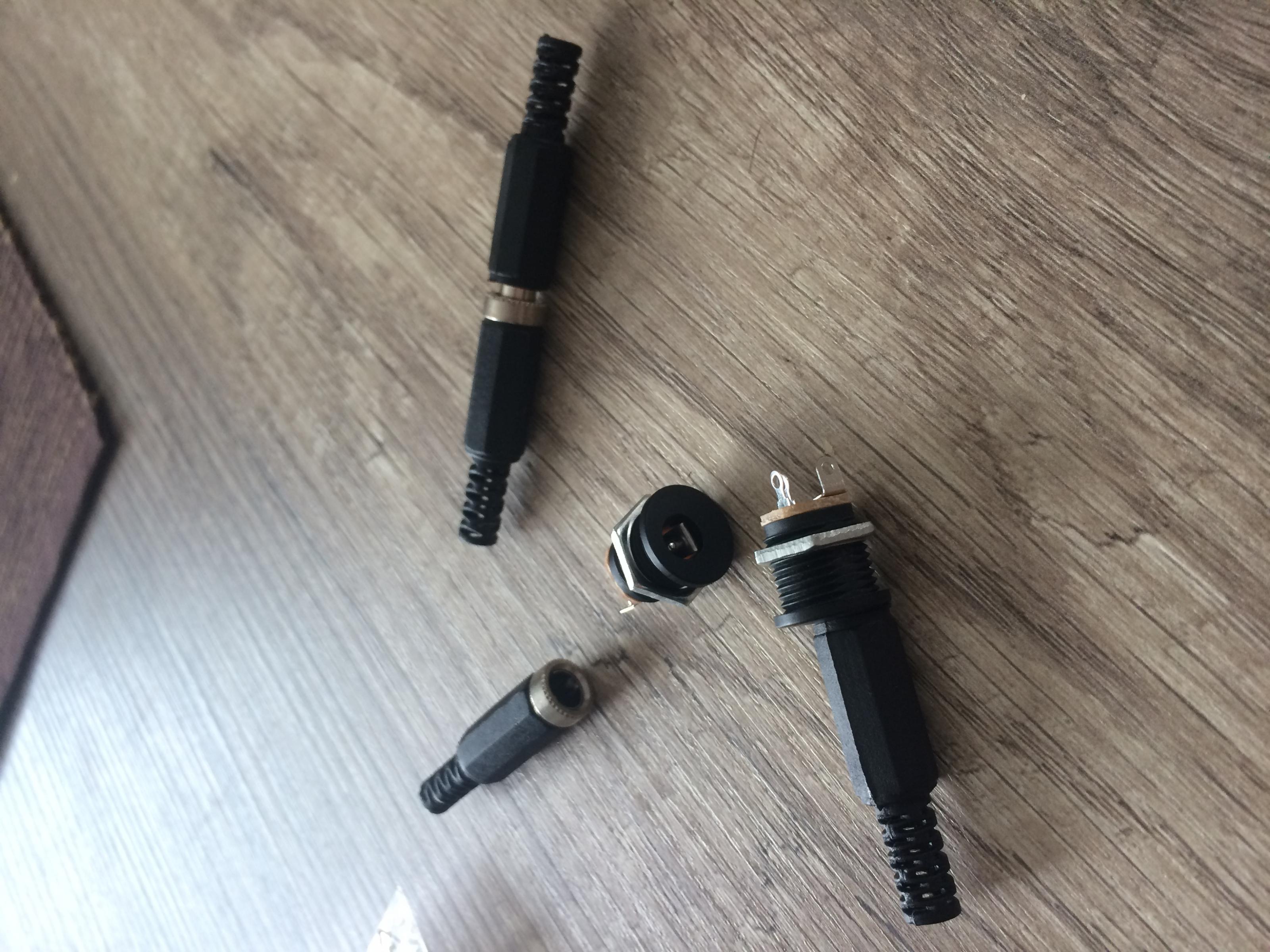

Desweiteren habe ich eine Doppel USB Einbaubuchse bestellt. Somit kann ich während der Fahrt maximal 2 Handys aufladen oder auch im stand zur not laden lassen ohne das die BMW an sein muss dafür.

Also ich hab das mal ausgerechnet.... die direkten angaben stehen da nicht bei . Habe mir die gleichen smd s bei Google rausgesucht und dann von nem 300er smd streifen einfach zurückgerechent. Komme bei 3 smd pro streifen auf 0,24w pro streifen .Also fast nichts . dürfte die Batterie mehrere Stunden mitmachen . Hatte bei der Honda 5 streifen verbaut mit je 15 smd s . Waren dann also 9 Watt die da am leuchten waren . Habe sie des Öfteren 2 Stunden stehen lassen ohne das die Batterie leer war . Von daher ...

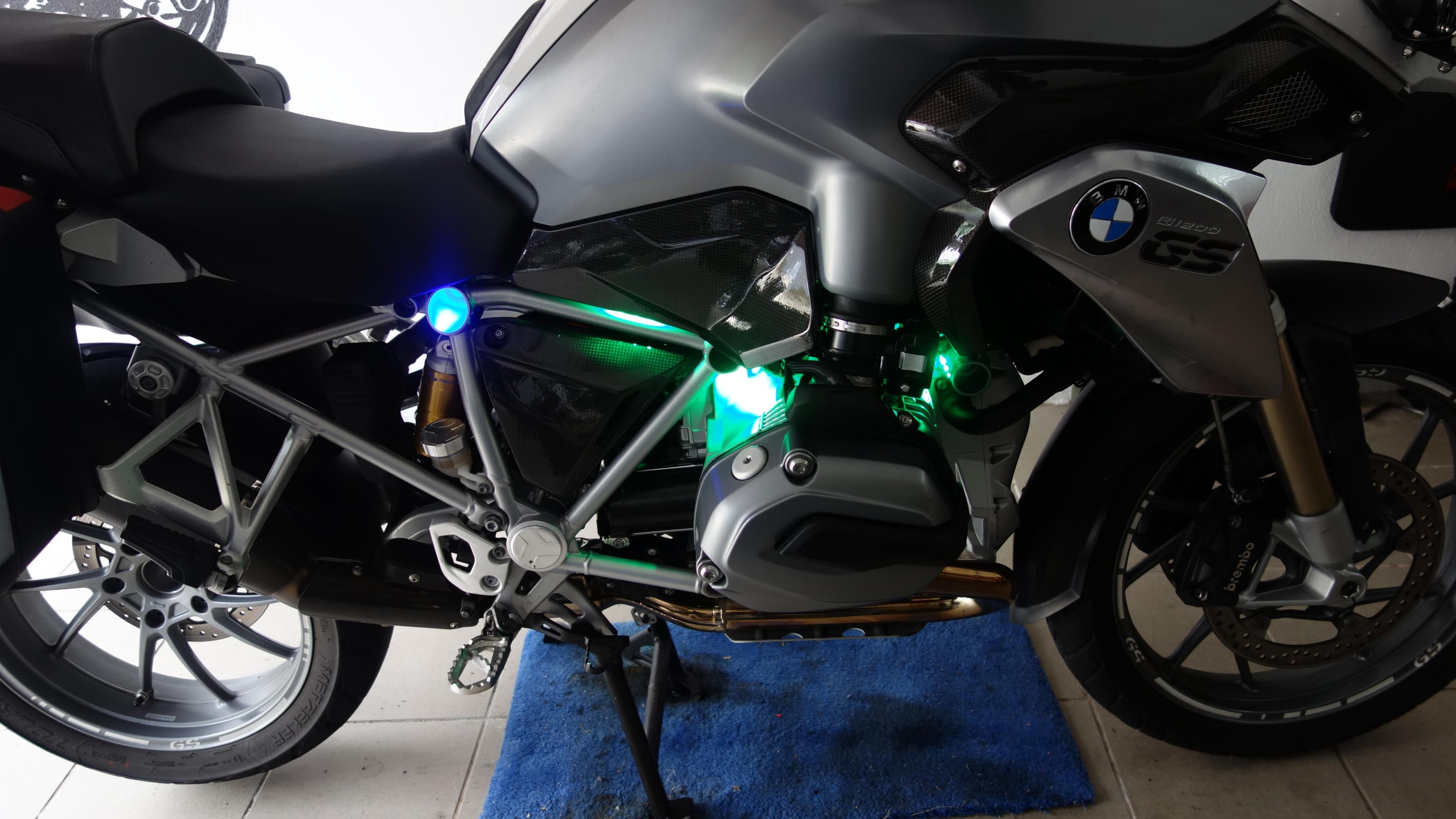

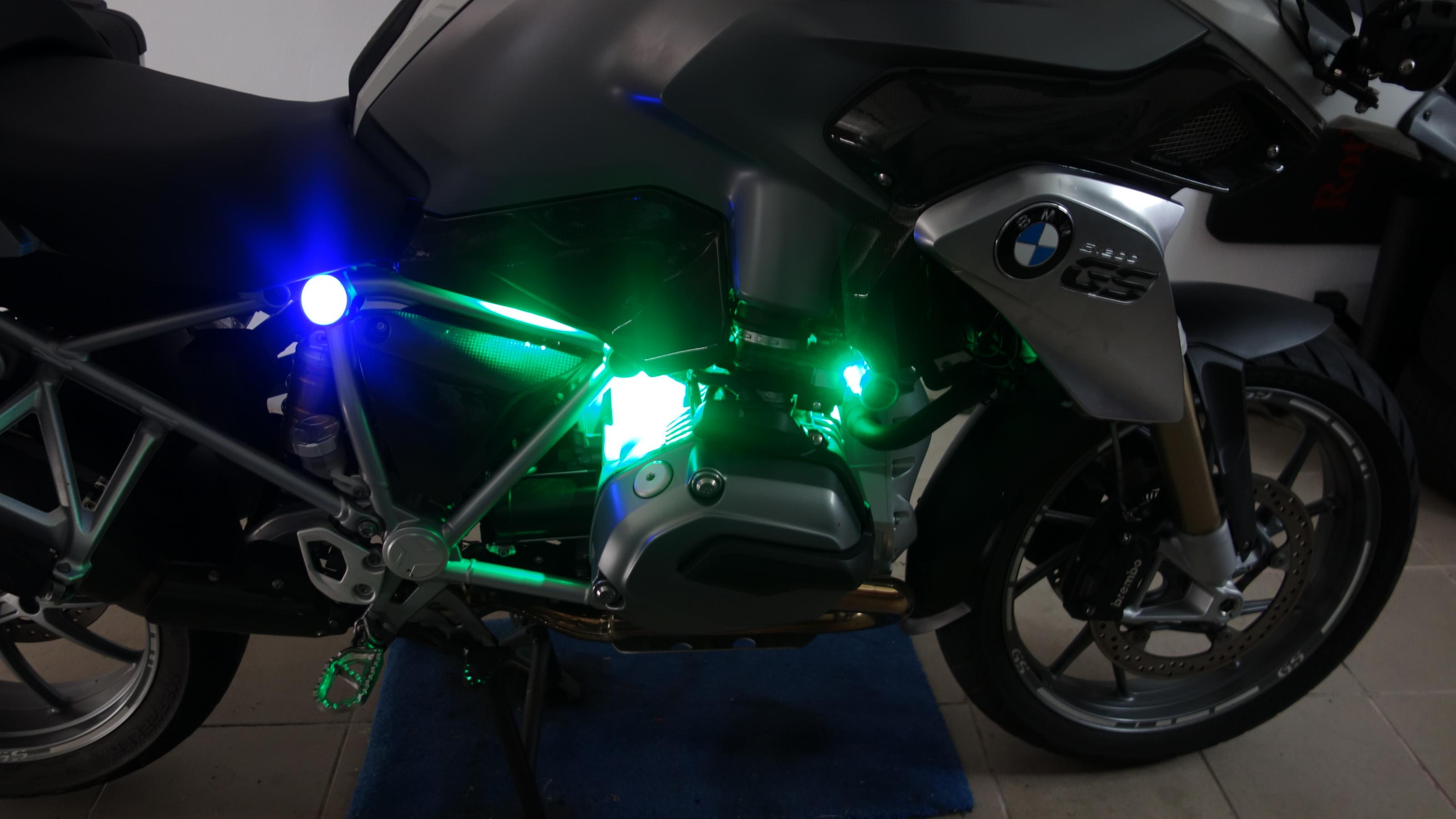

Hallo Neitzkedancer,
habe auch schon ein bisschen mit LED gespielt und es gibt tatsächlich jede Menge Beleuchtungsmöglichkeiten ;)
Das habe ich bisher mal umgesetzt:
In Planung ist noch eine Bodenbeleuchtung in weiss mit Nachleuchtzeit beim Abstellen des Mopeds und eine
Schalterbeleuchtung.

hi, die Auswahl der Beleuchteten Bereiche , gerade was den Motor angeht finde ich gelungen. (Farbauswahl ist ja Geschmacksache) :)
wie hast du es umgesetzt ? einzelne LEDs oder Streifen ? Detailbilder wären nicht schlecht und gegebenenfalls auch Fotos von der Kabelverlegung . LG

Ich habe Stripes verwendet, kann man ohne Vorwiderstand verwenden, klar, das gefällt nicht jedem, muss es aber auch nicht.
Genauso wie mir die Balkongeländer an manchen Mopeds nicht gefallen ;)

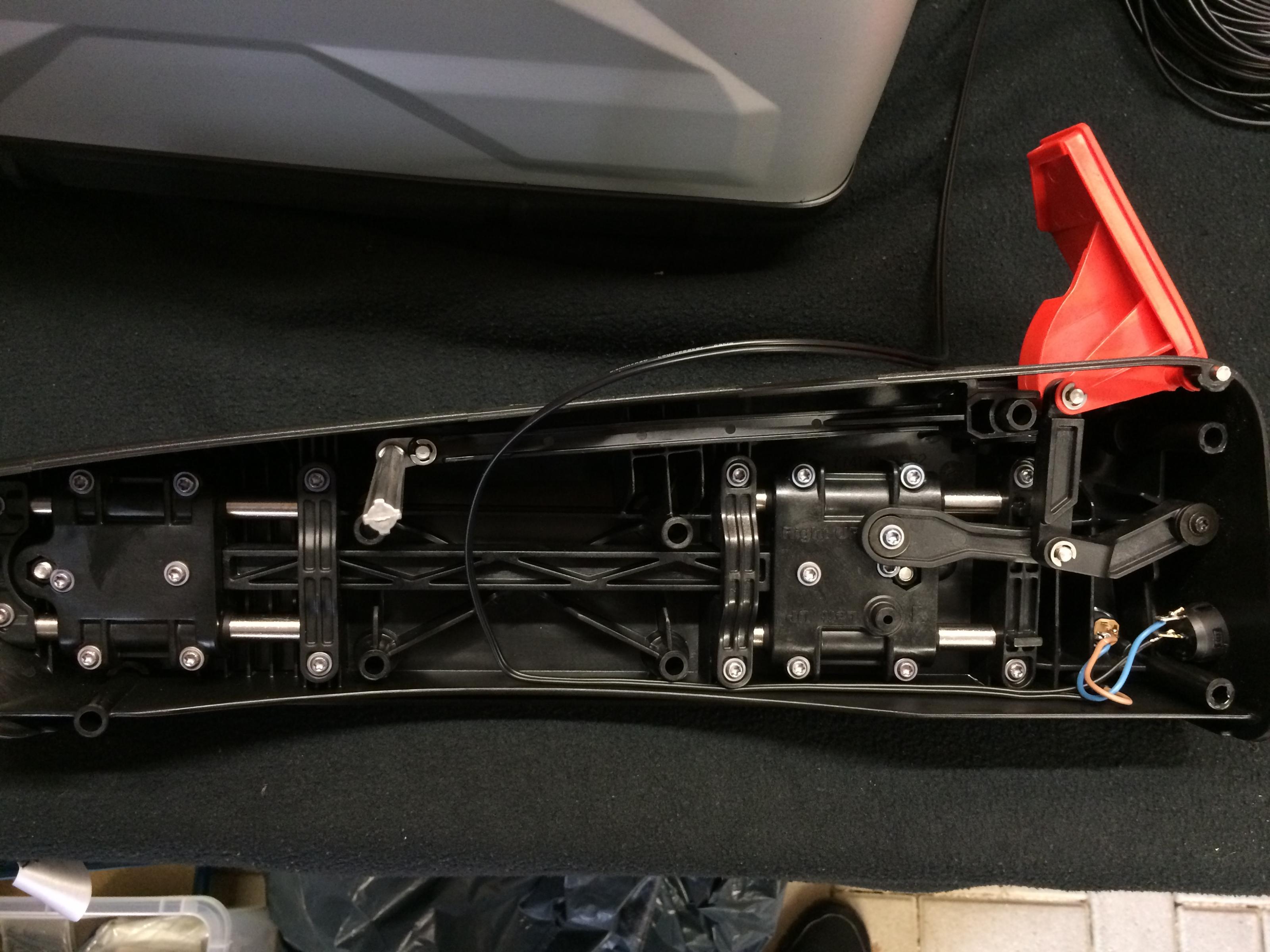

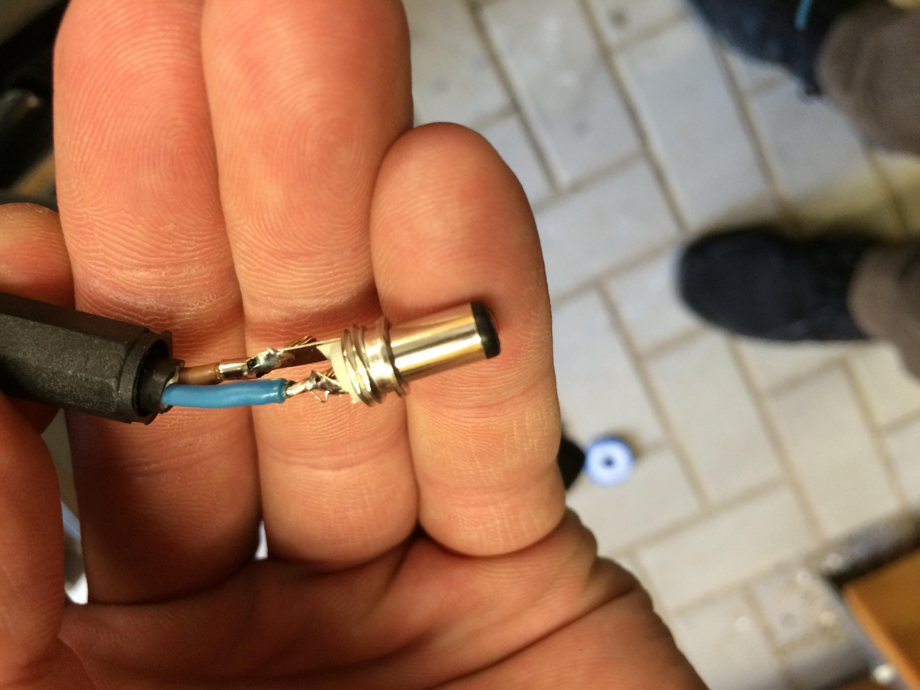

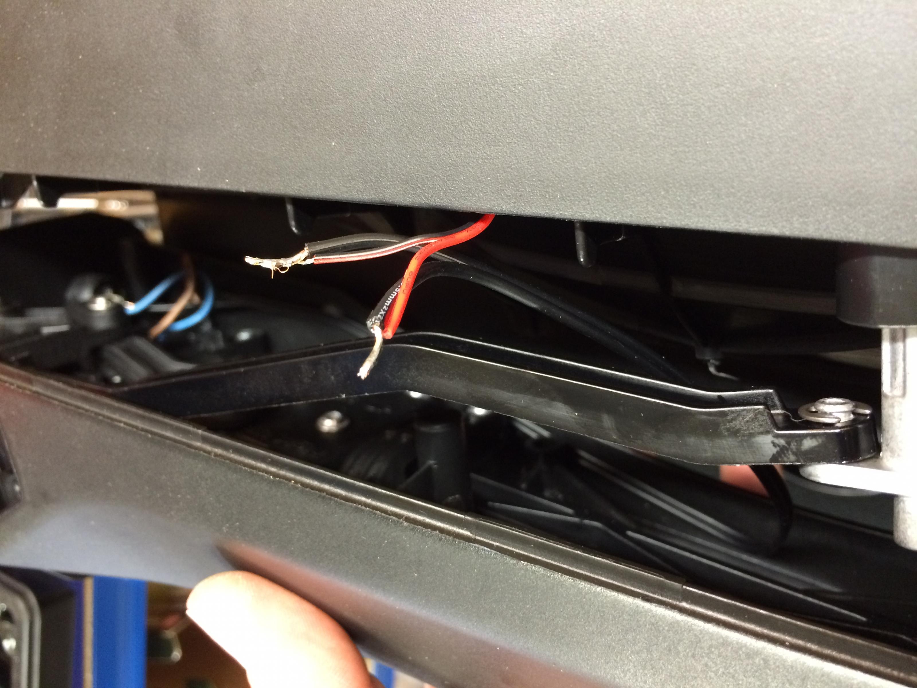

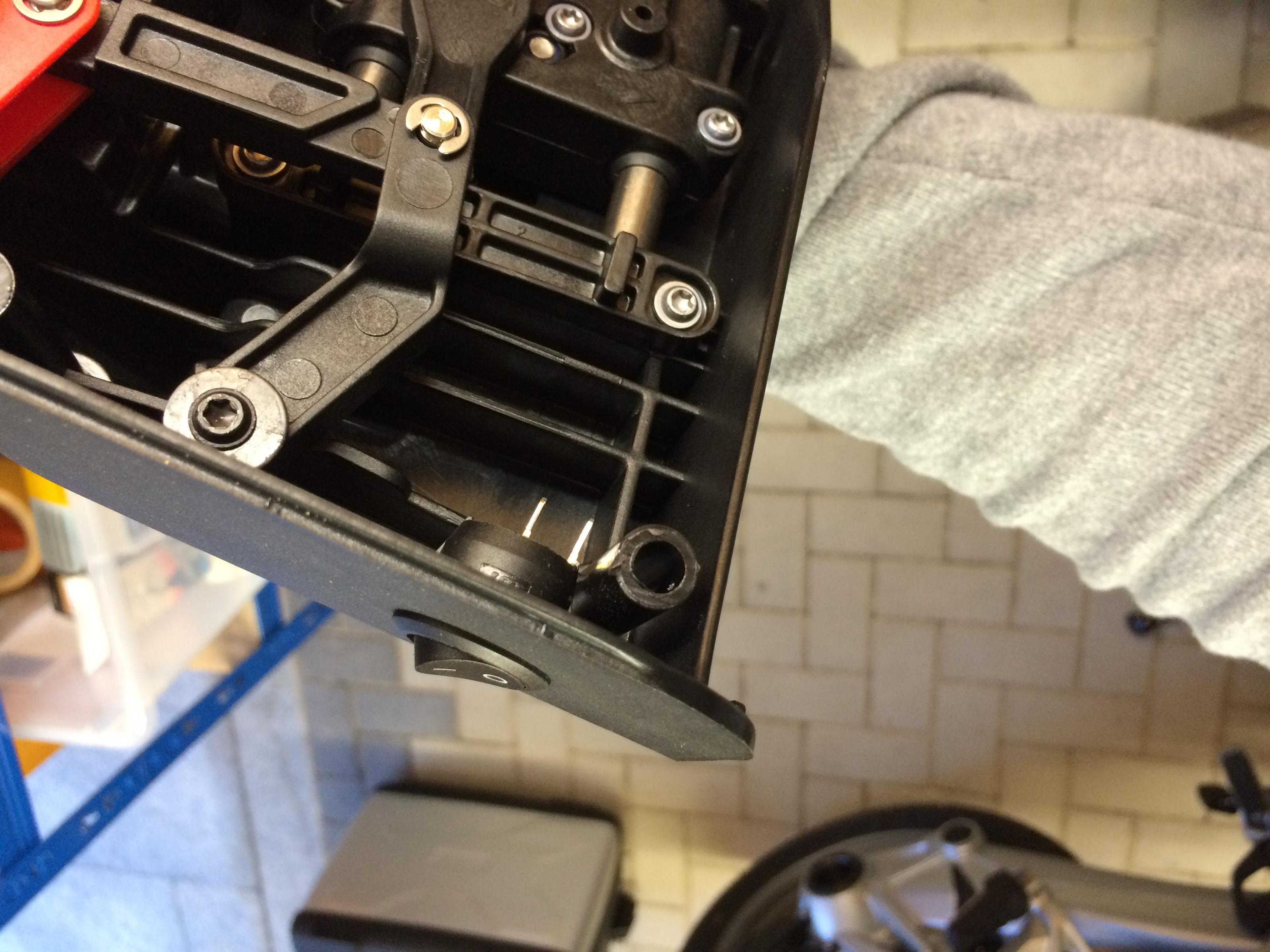

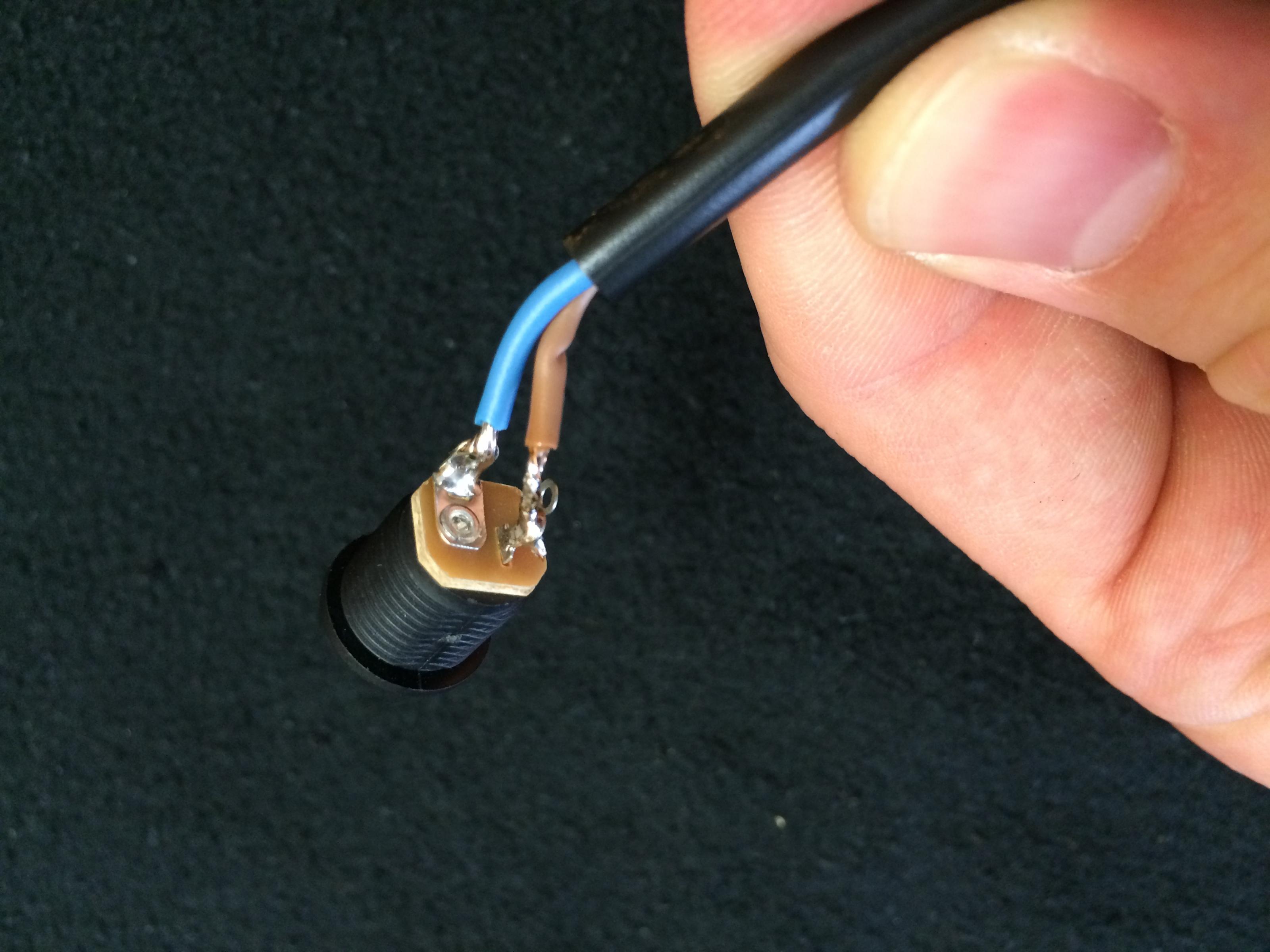

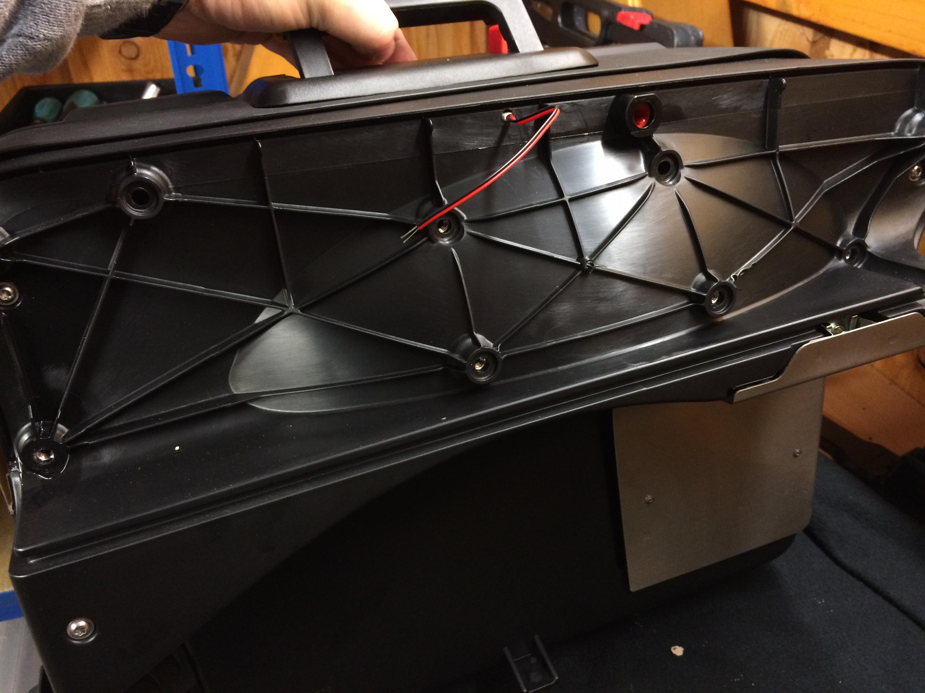

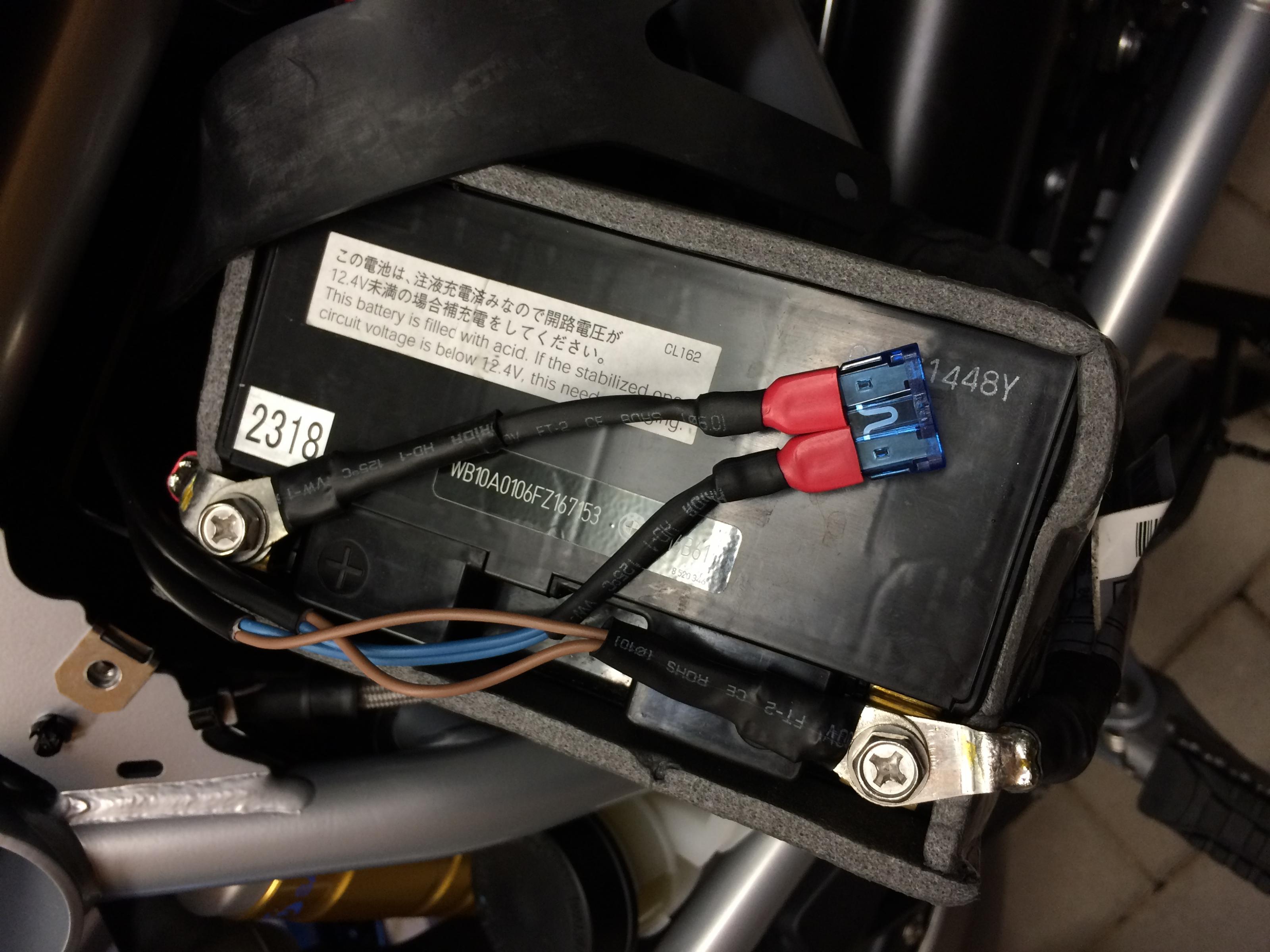

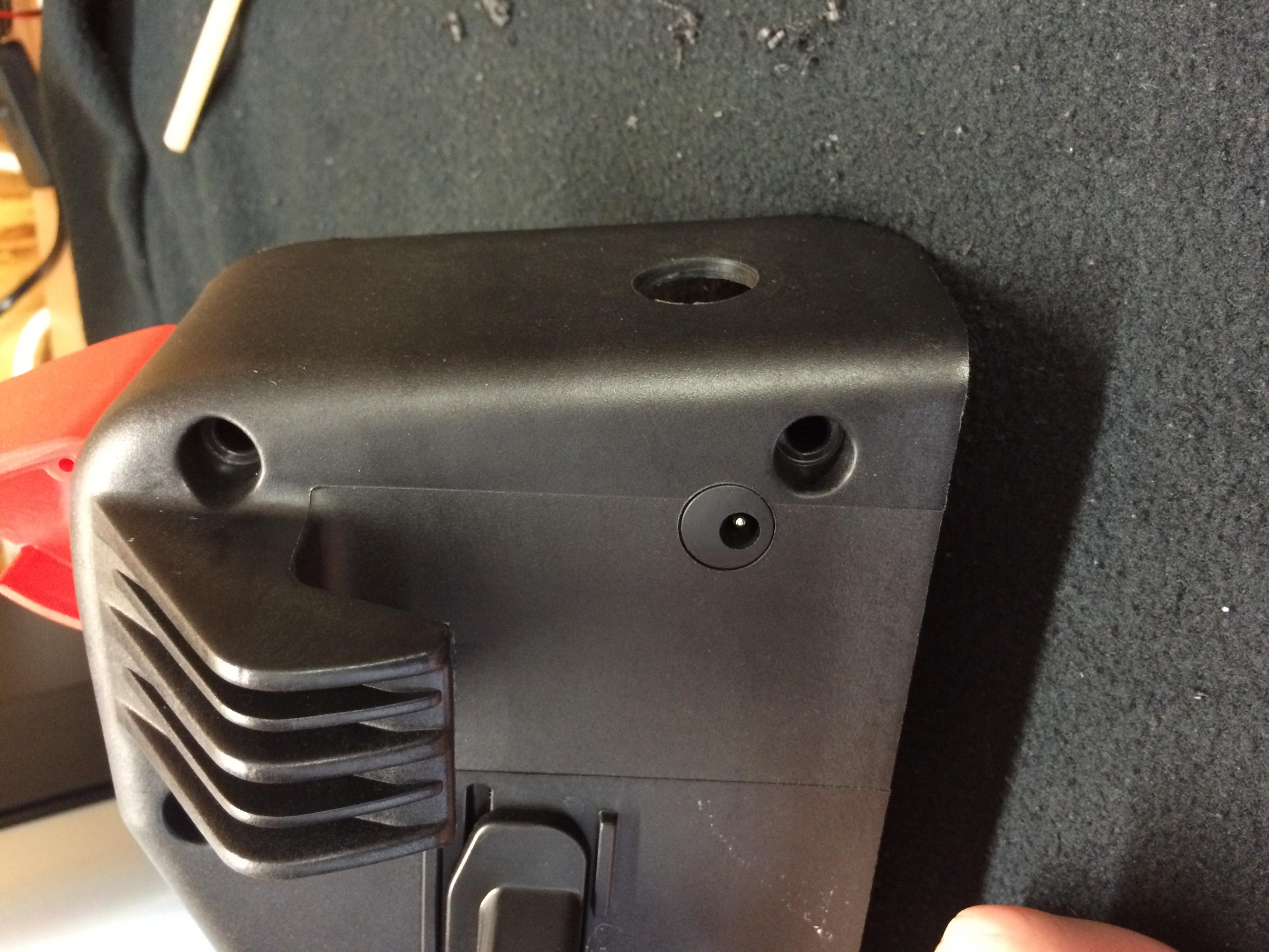

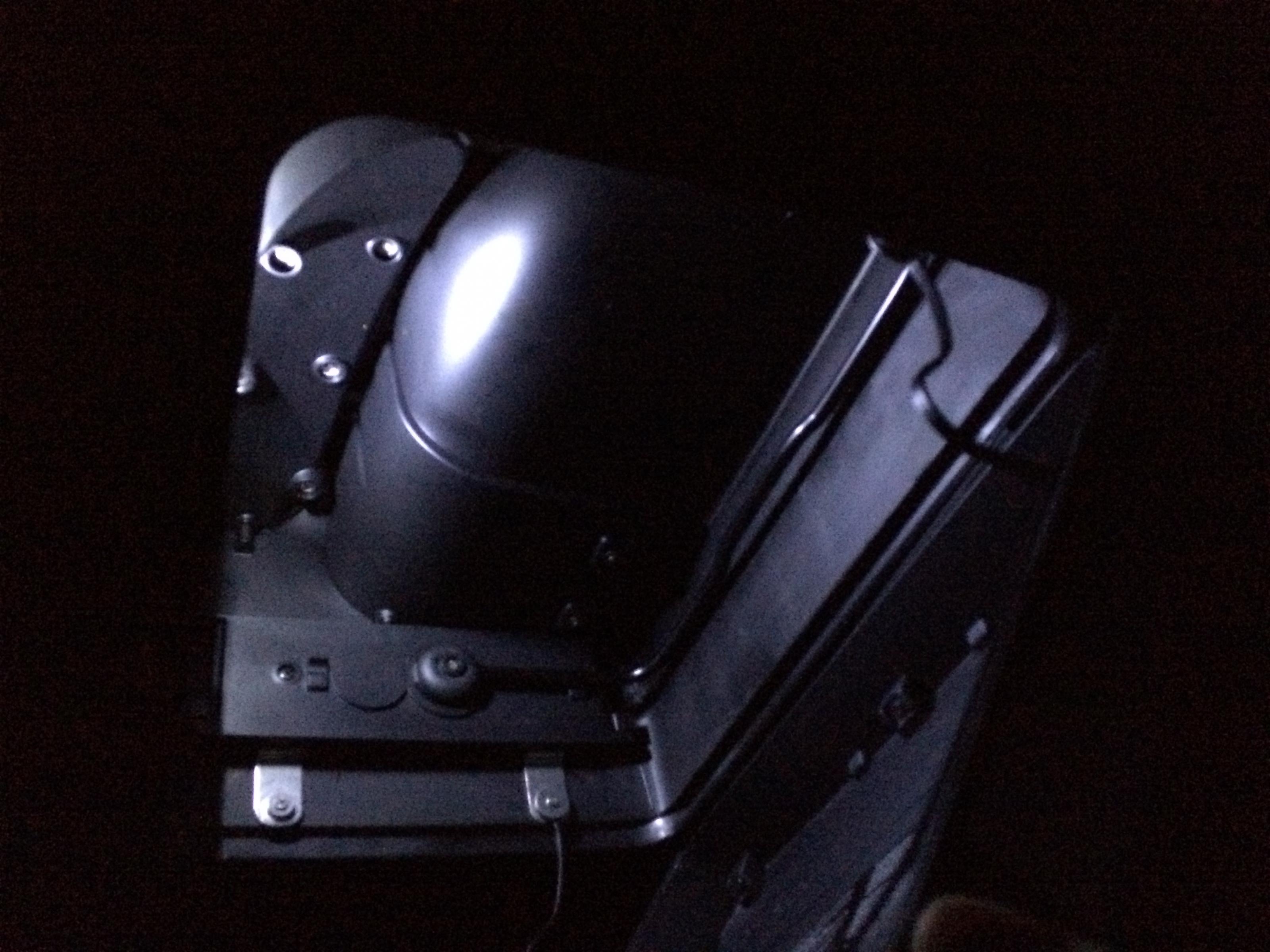

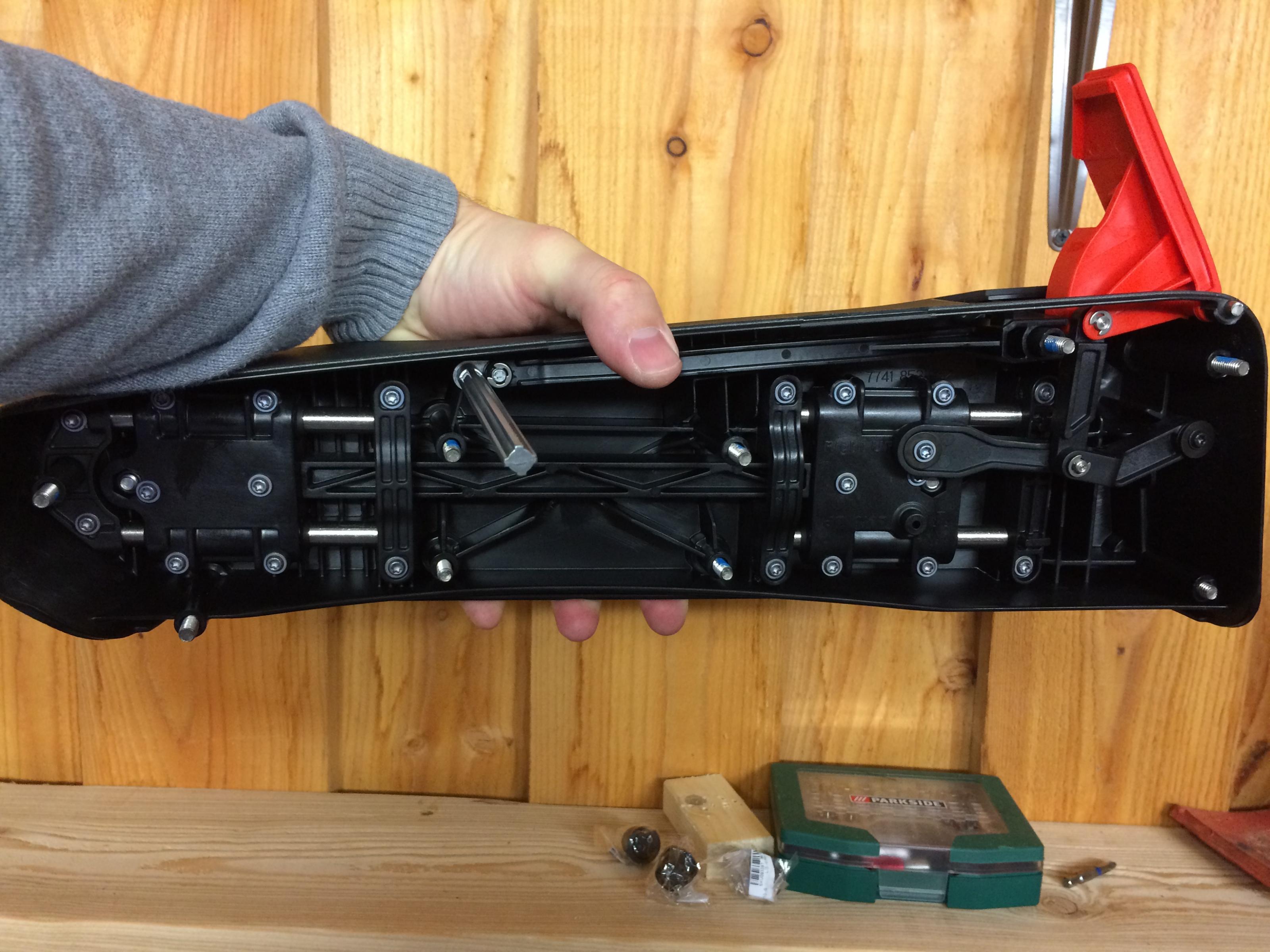

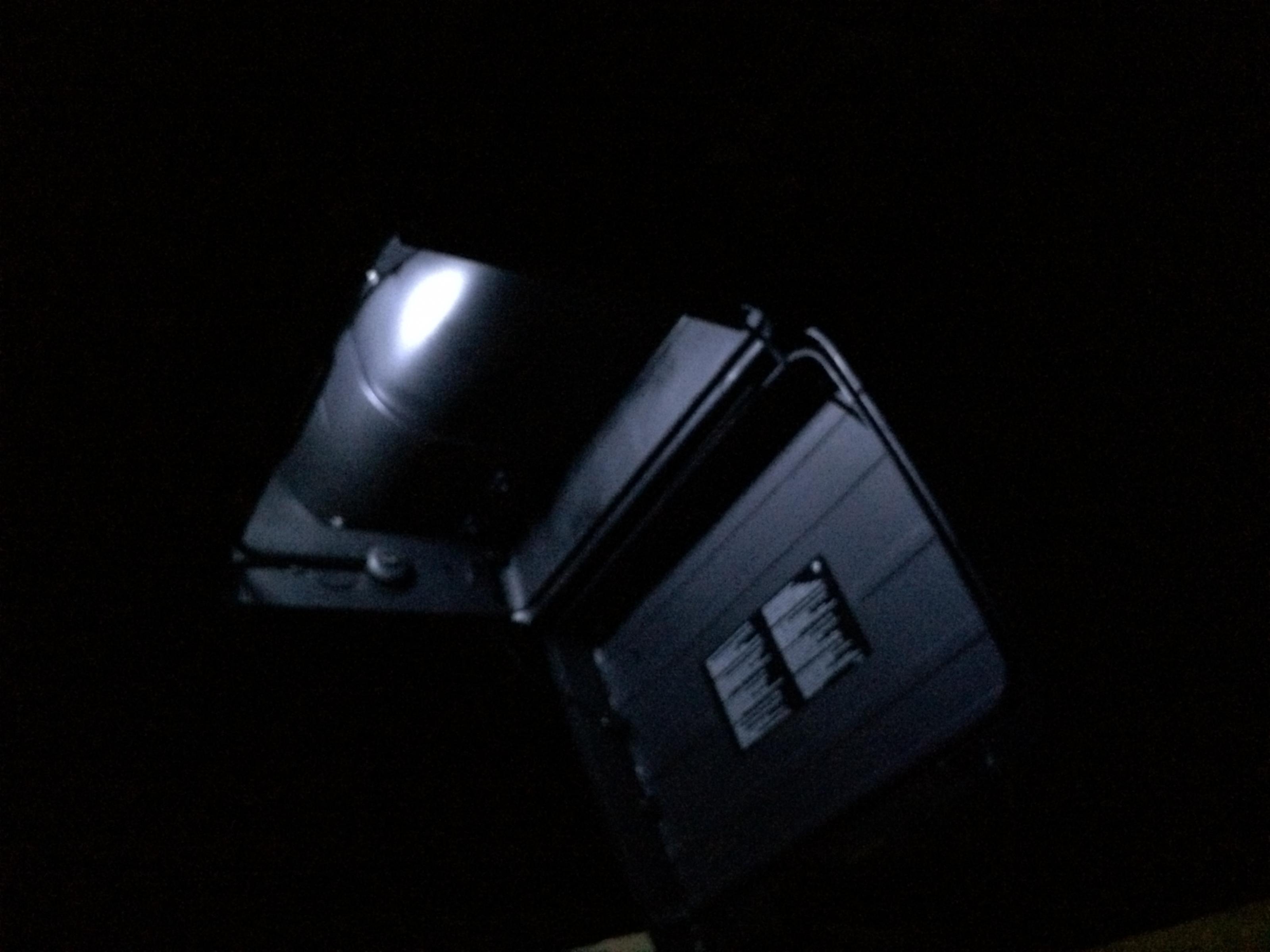

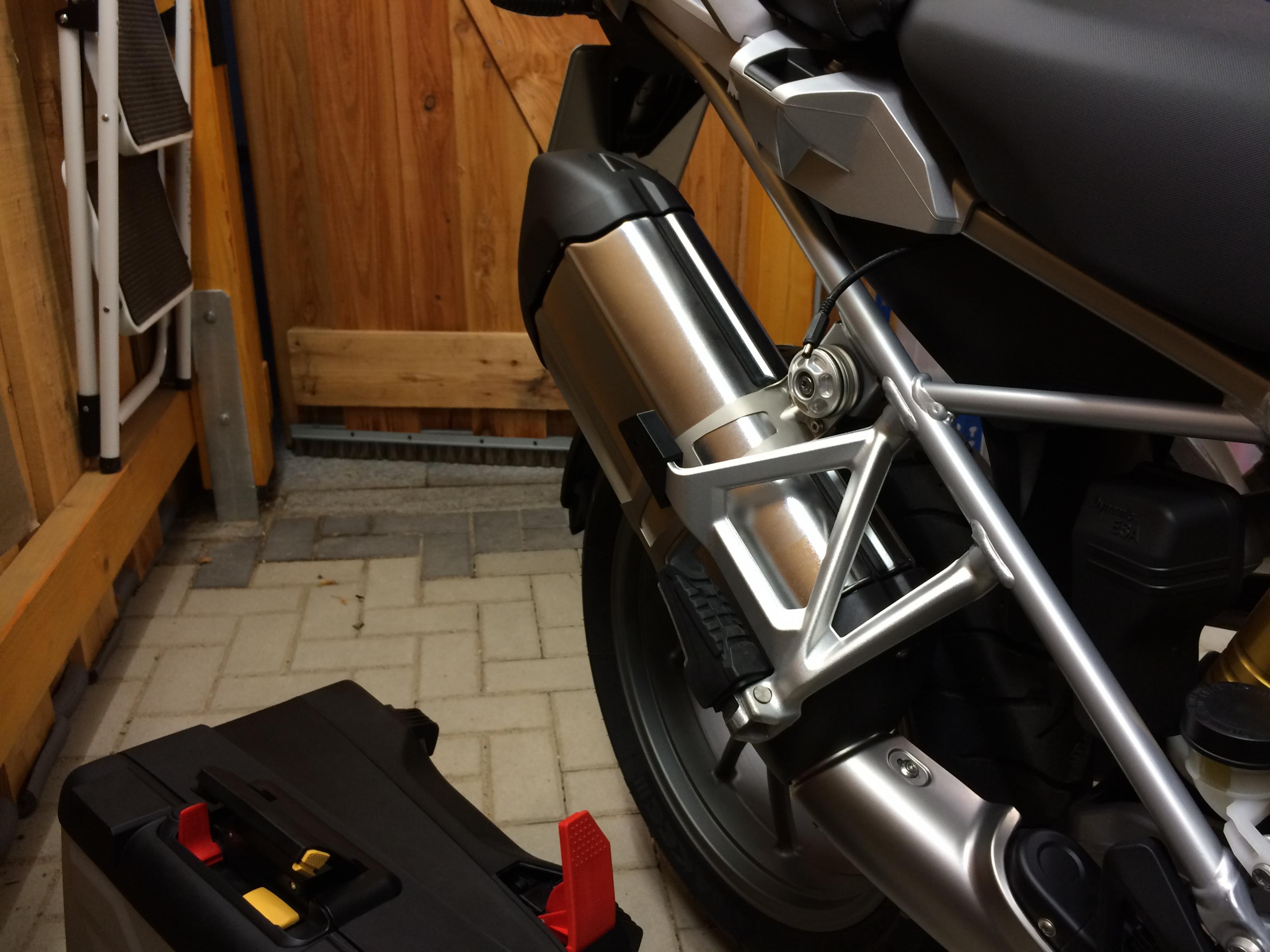

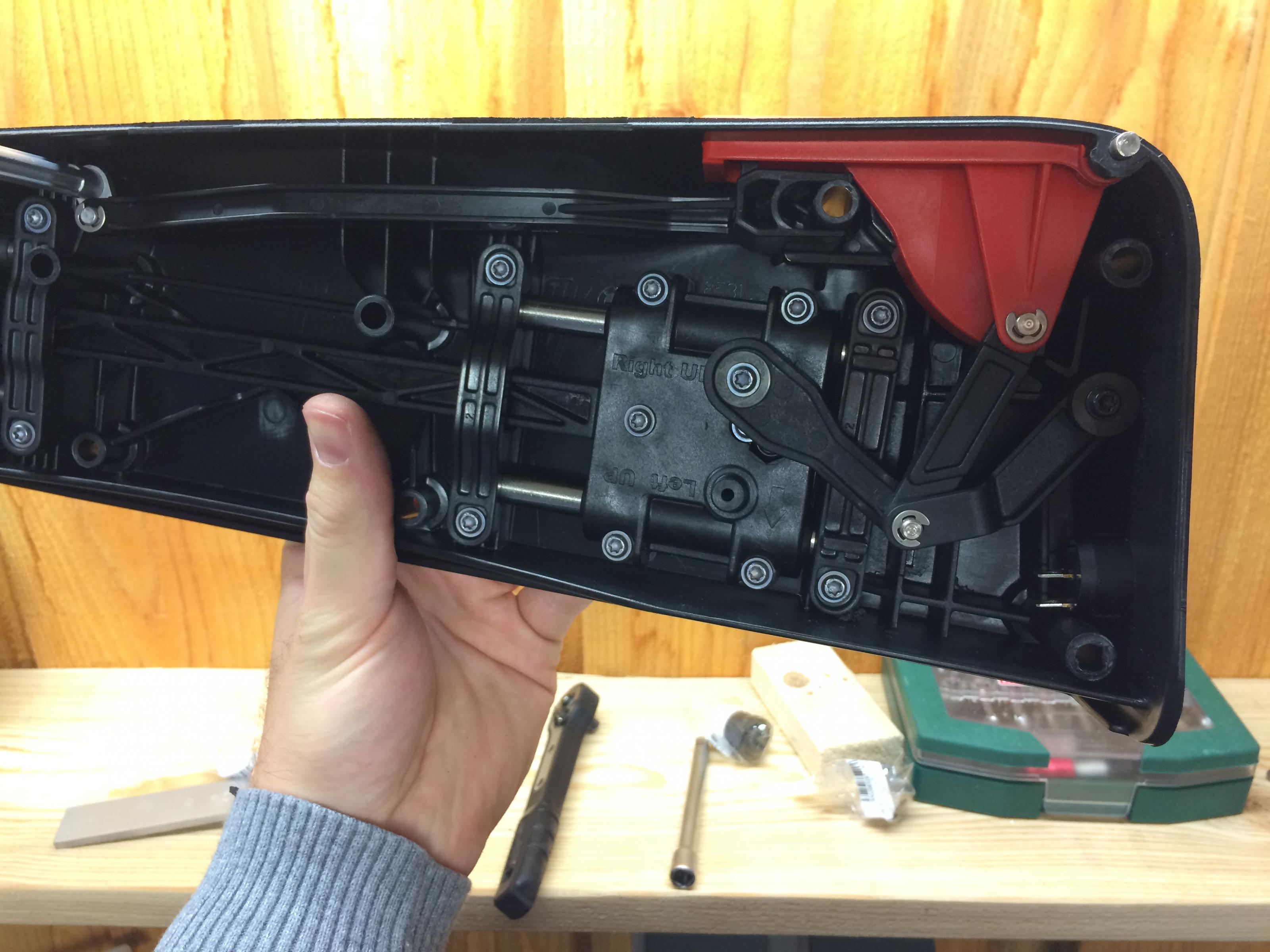

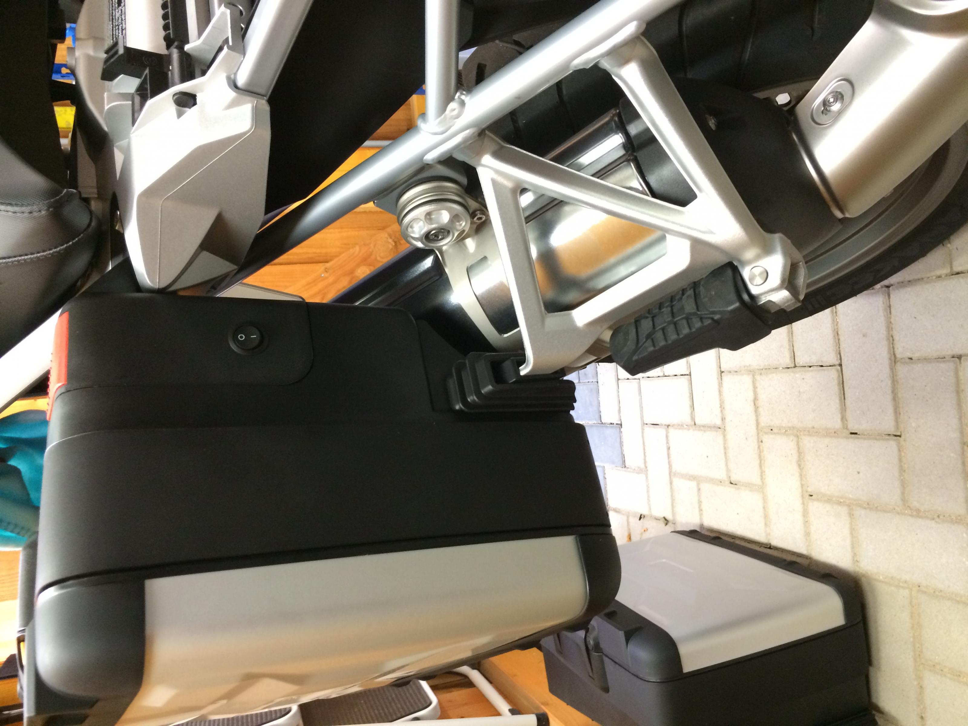

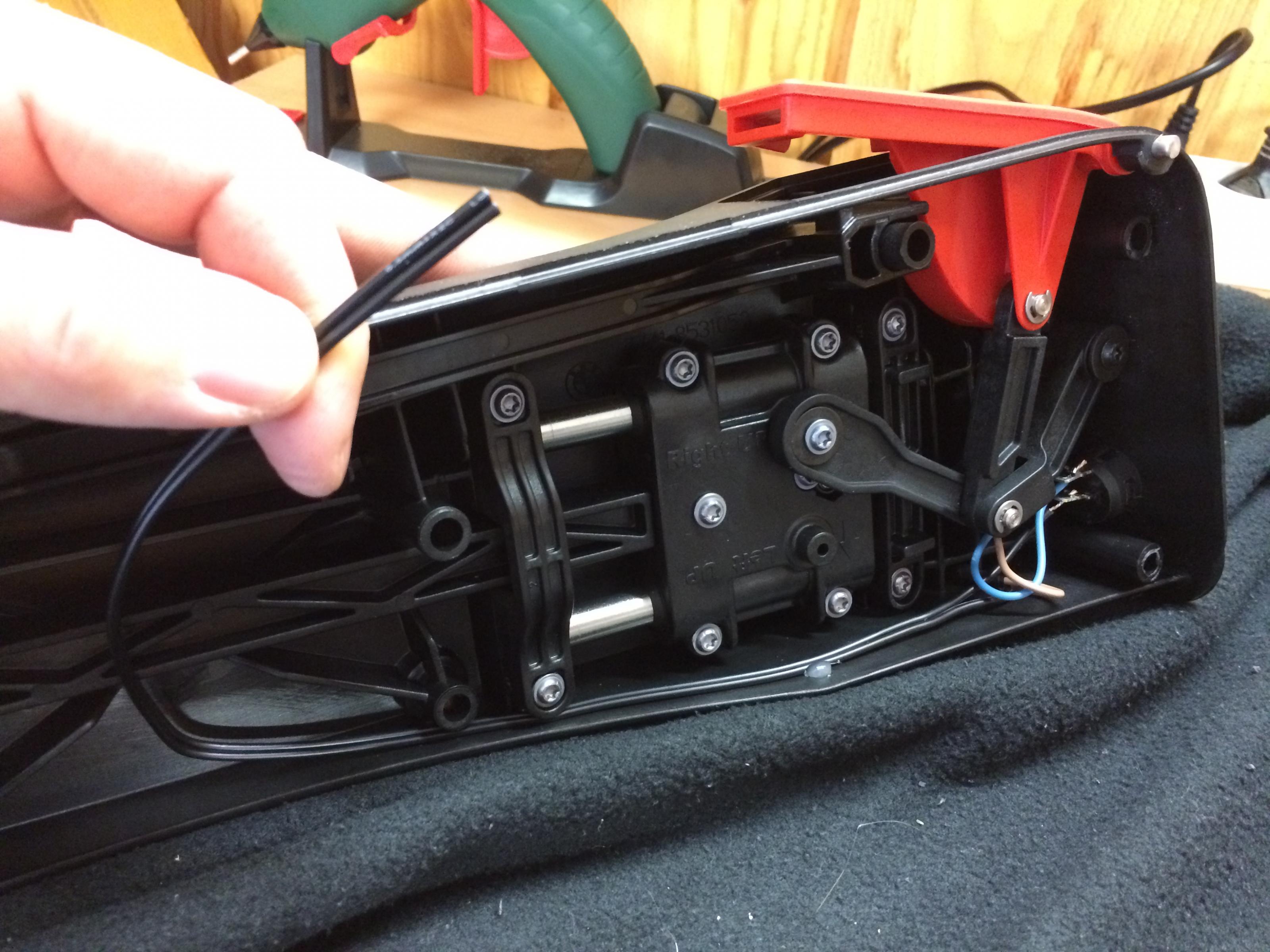

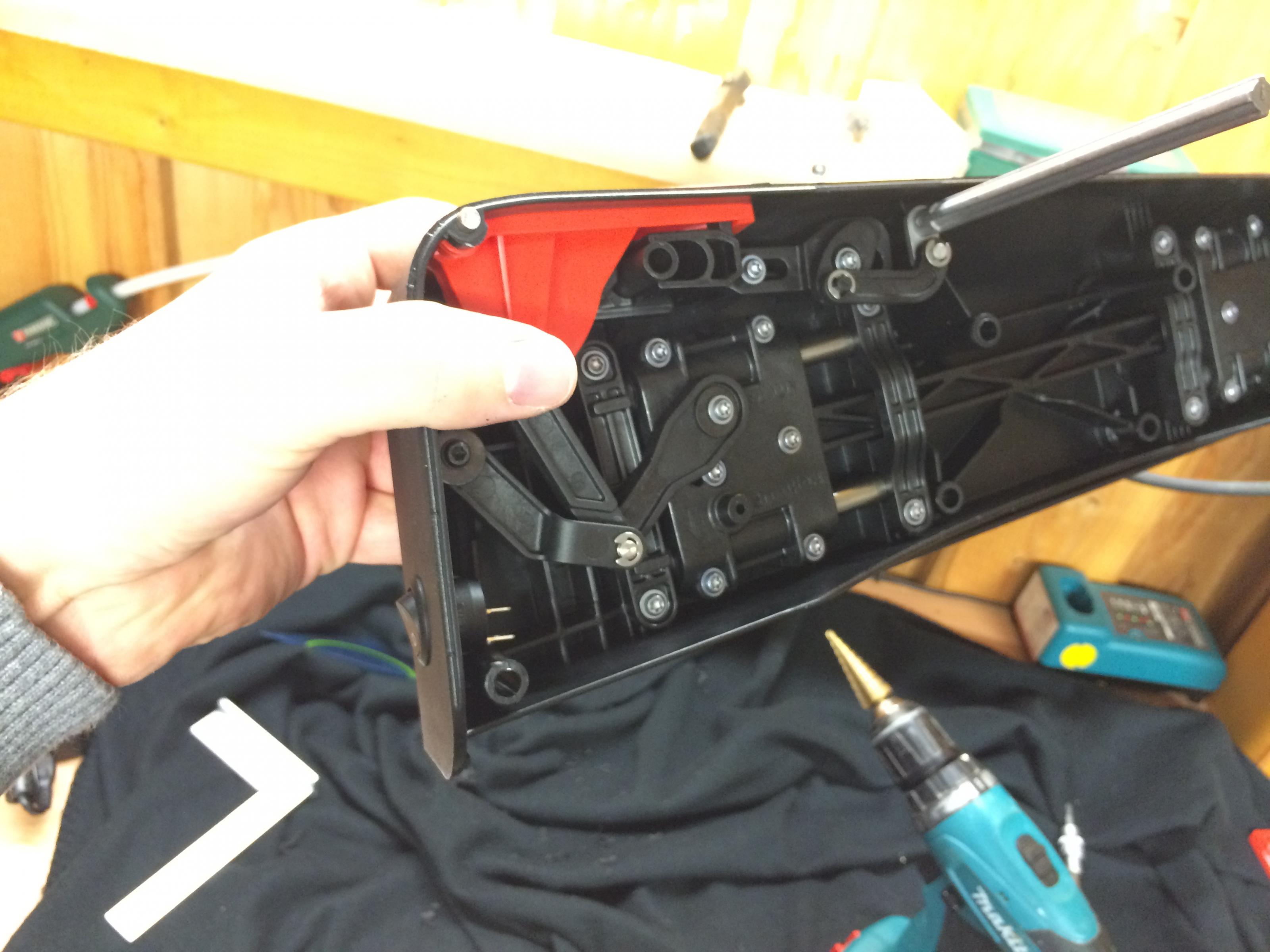

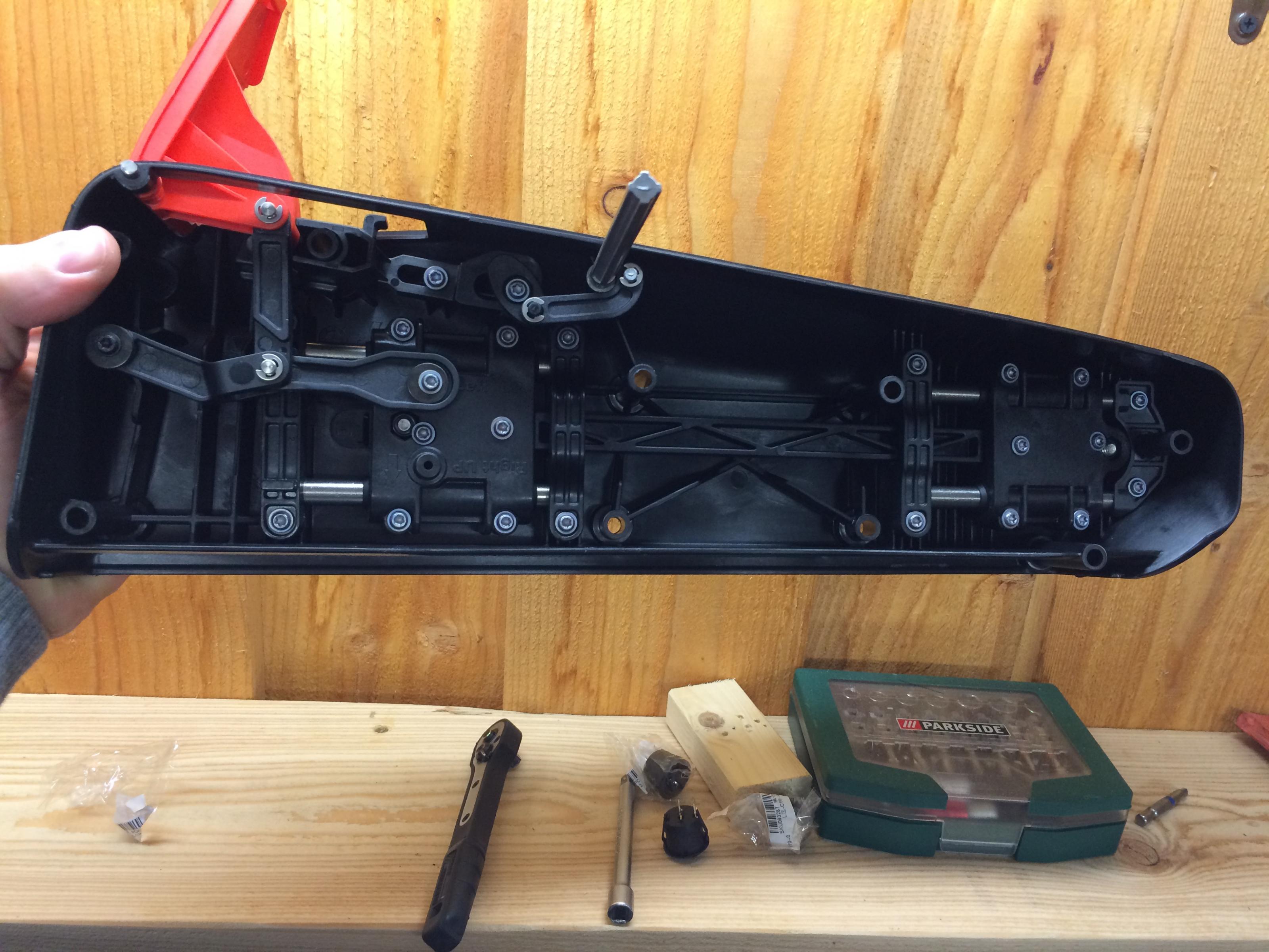

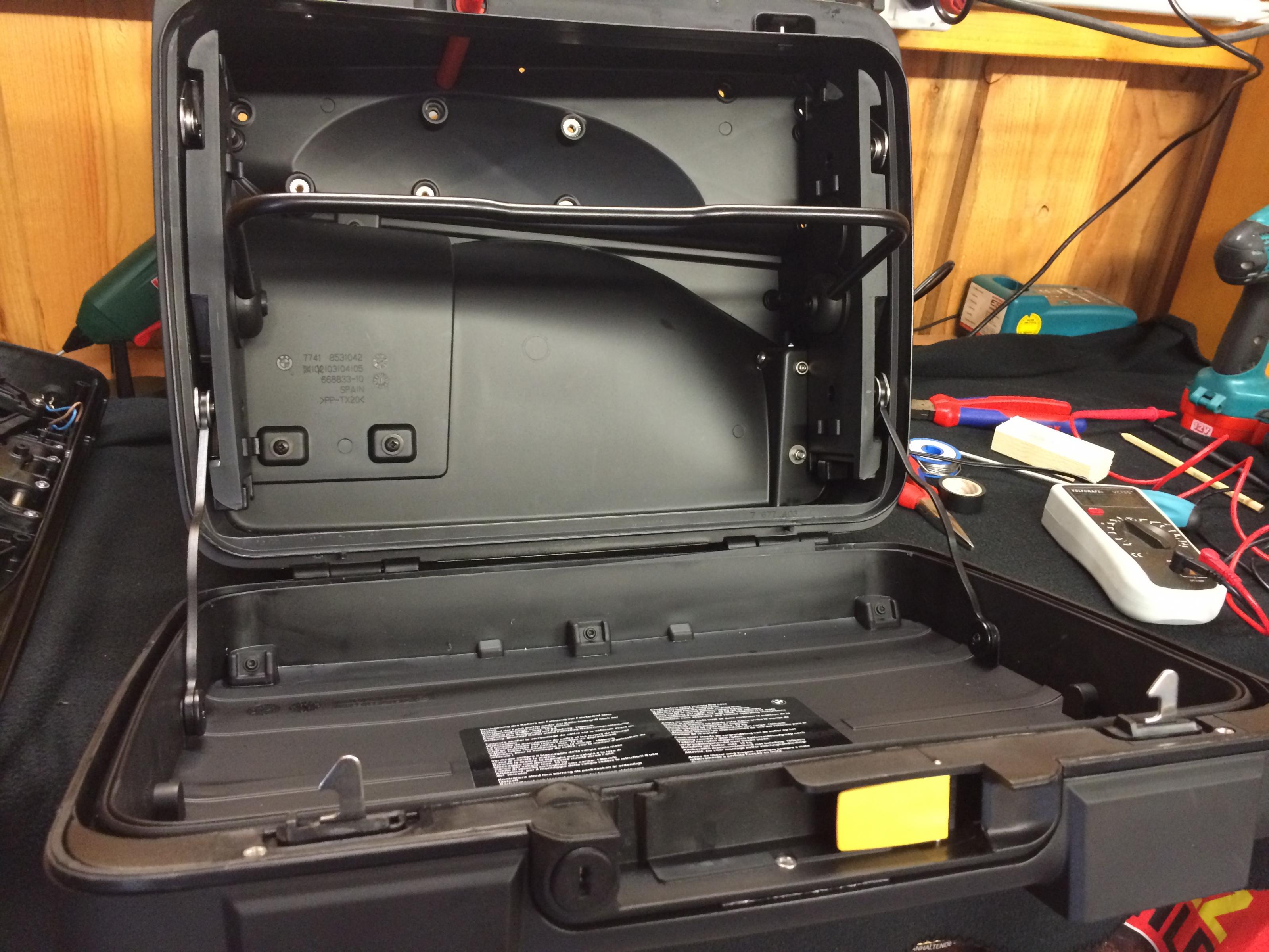

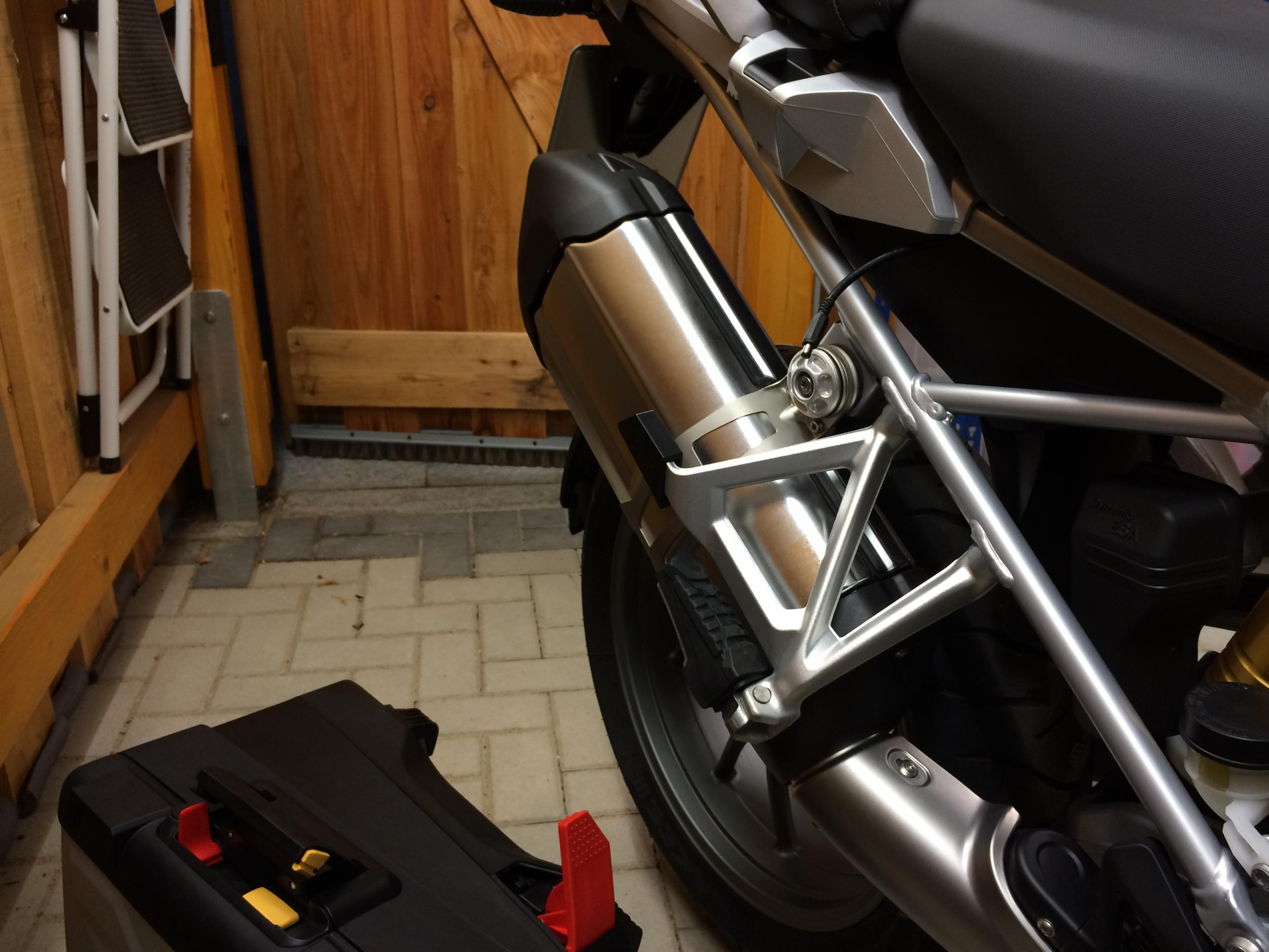

Bin heute ein ganzes Stück weiter gekommen bezüglich meiner koffer . Morgen komt noch das USB Dock für die Smartphones . denkt euch den linken koffer einfach fertig dabei . ( Bilder davon wenn fertig kommen natürlich auch ) ...
Die Lösung hat insgesamt (mit usb) knapp 35 euro gekostet . denke für den Preis unschlagbar...
