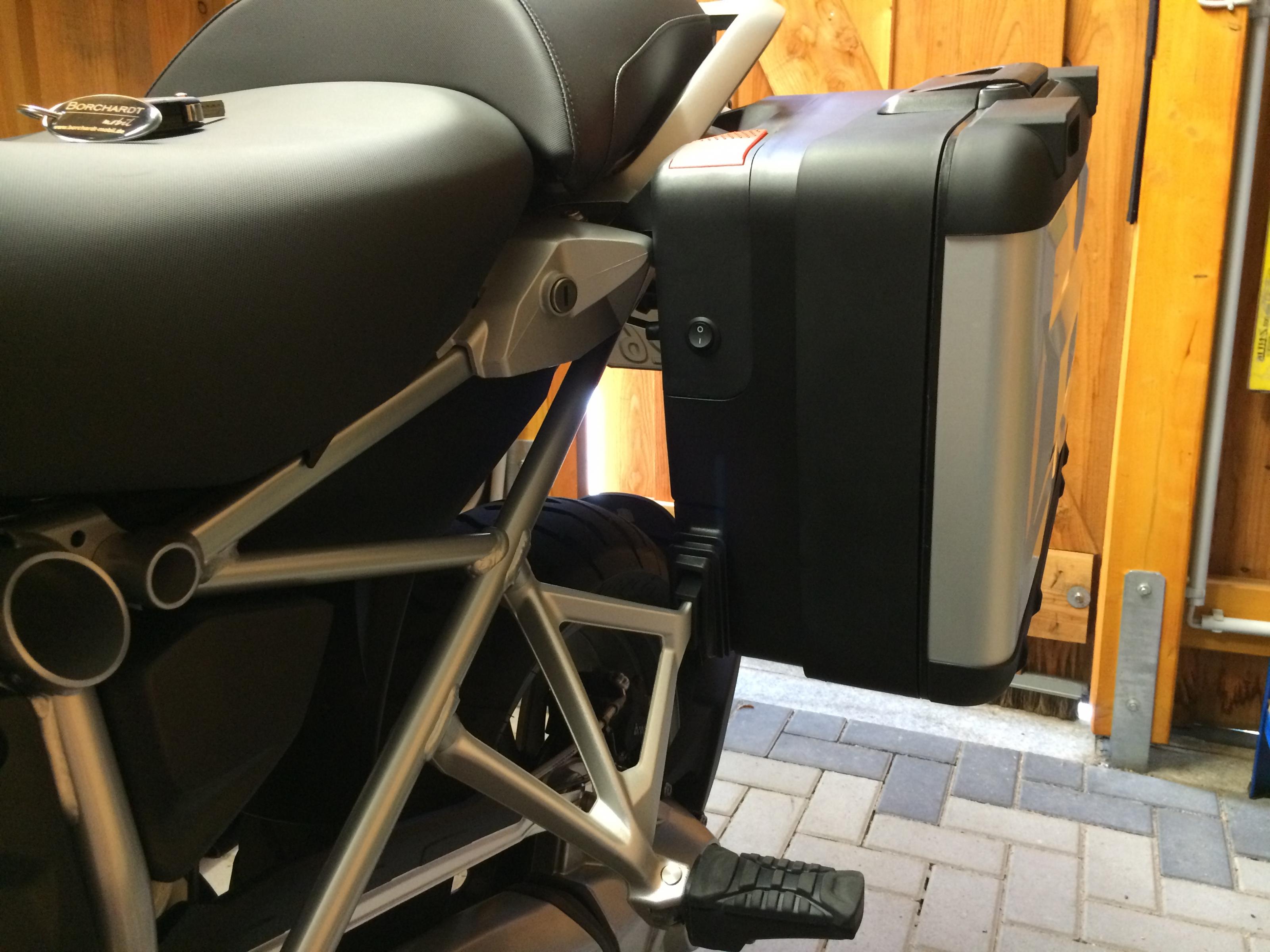

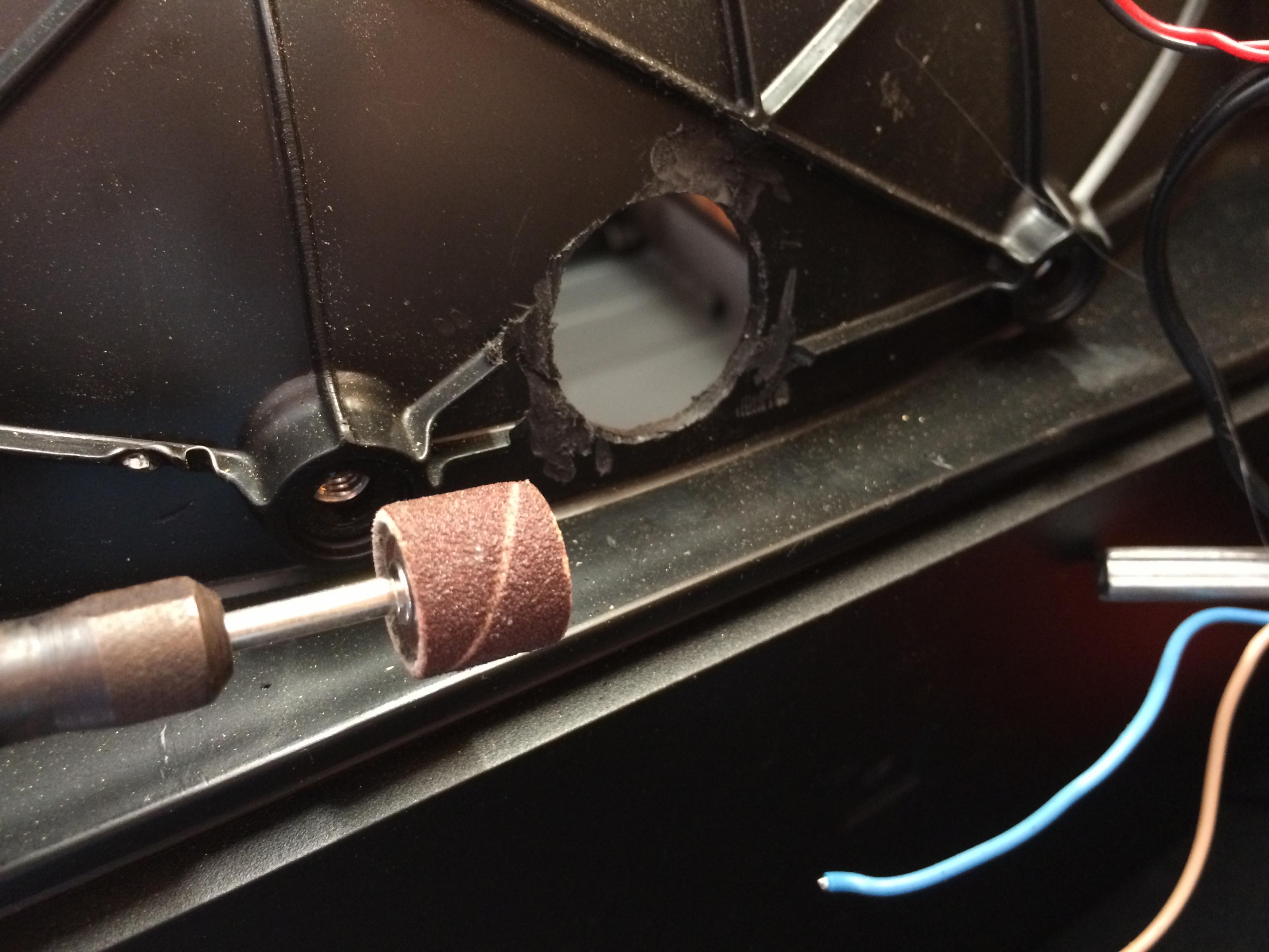

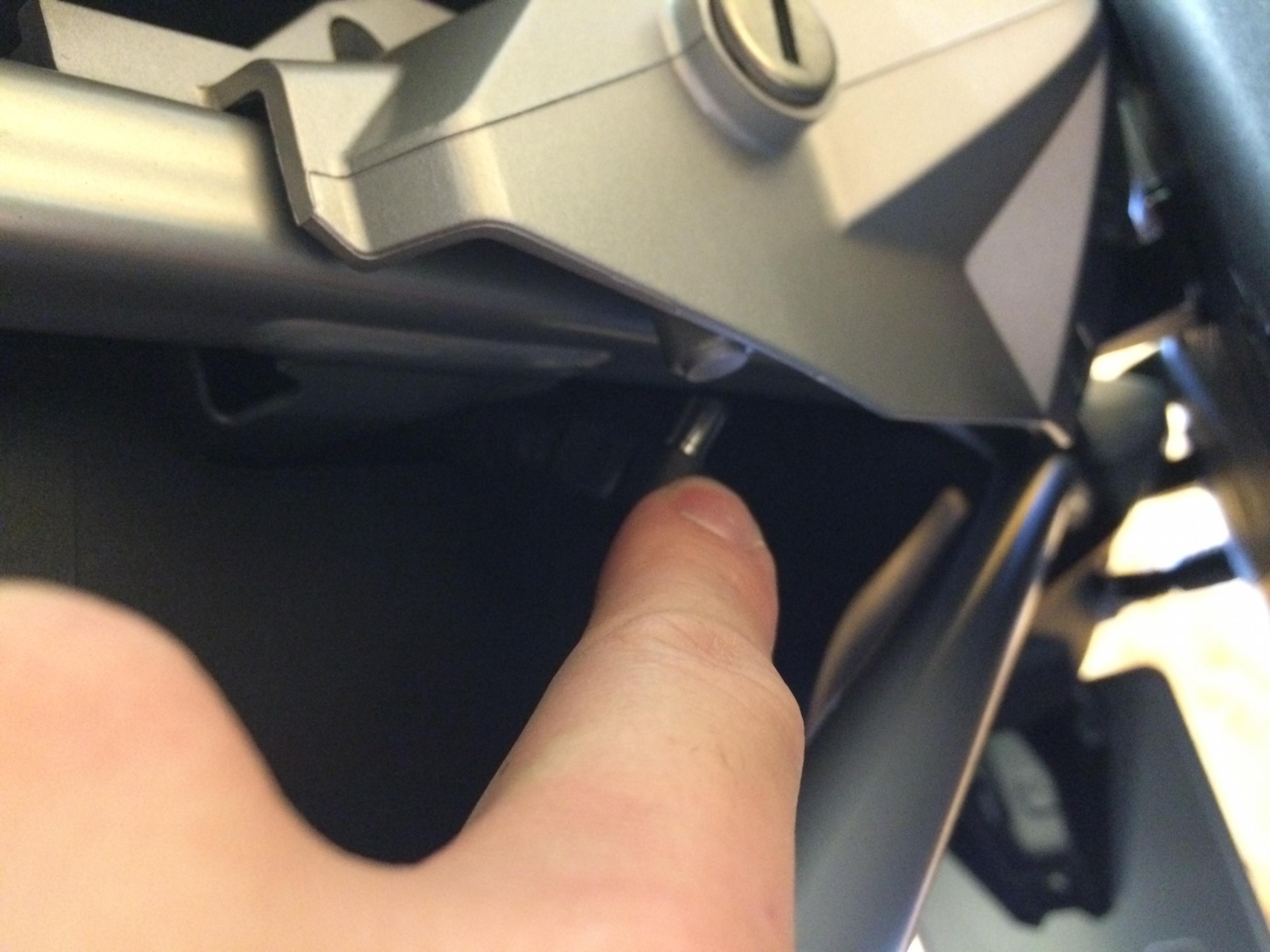

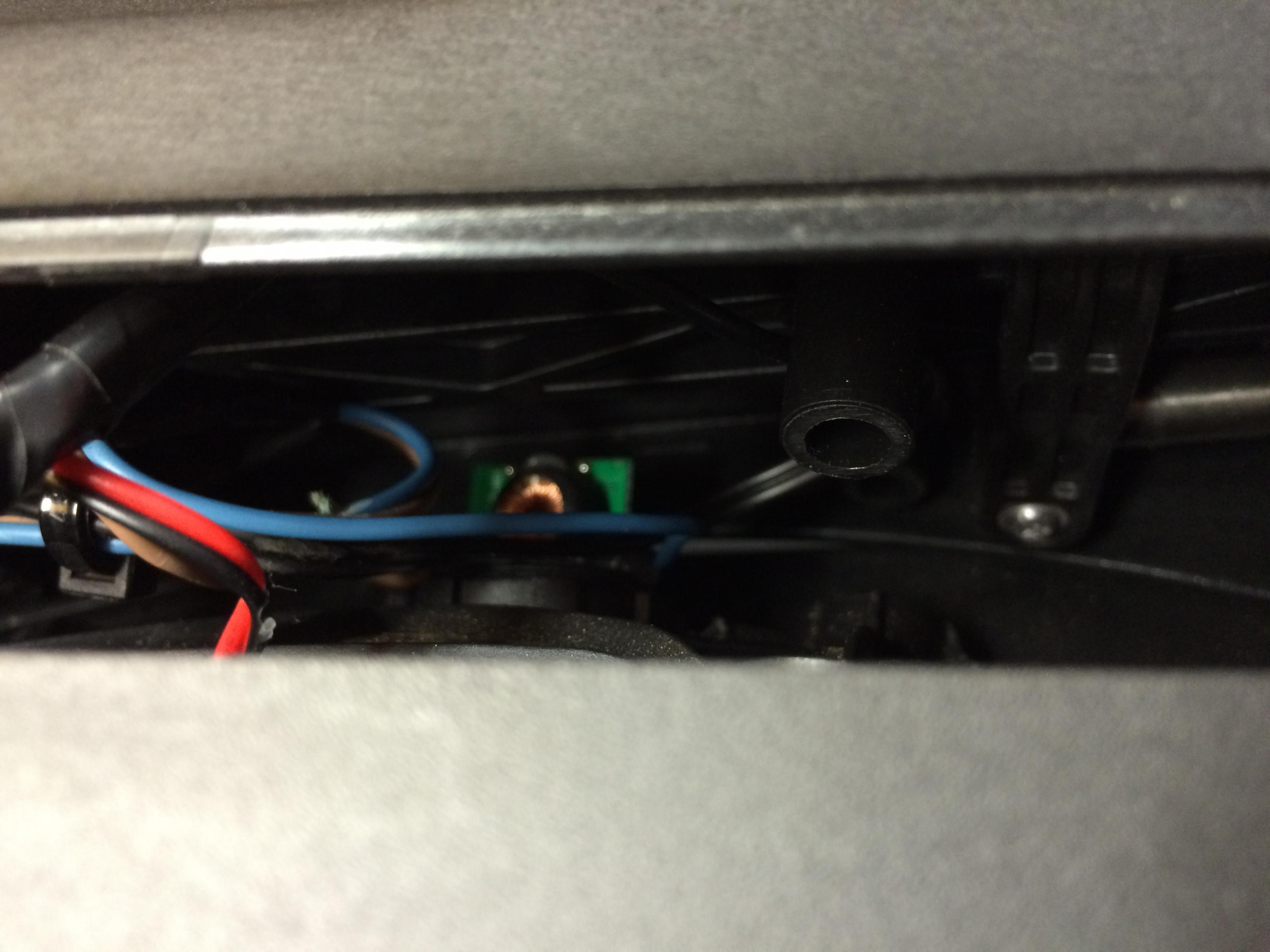

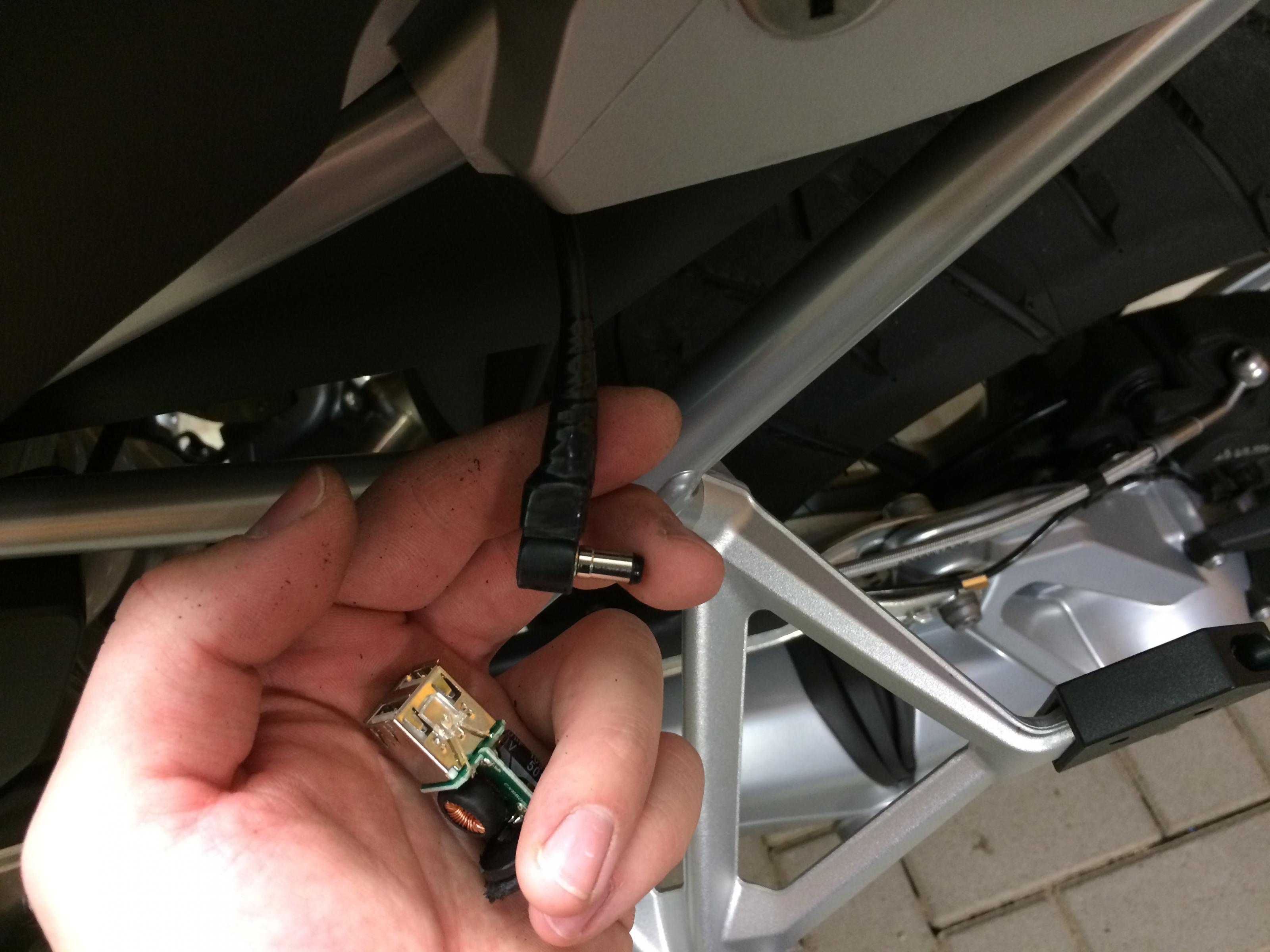

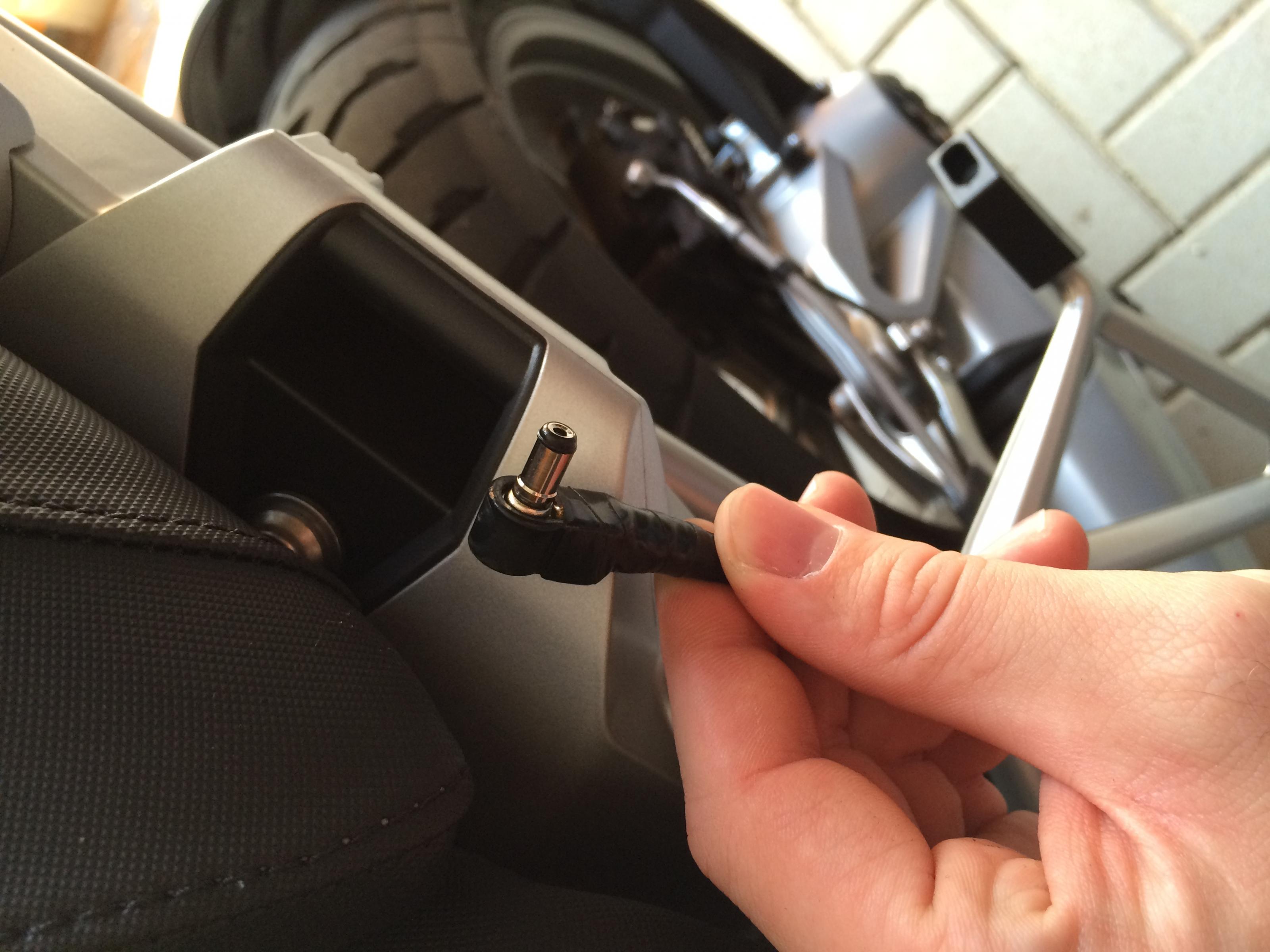

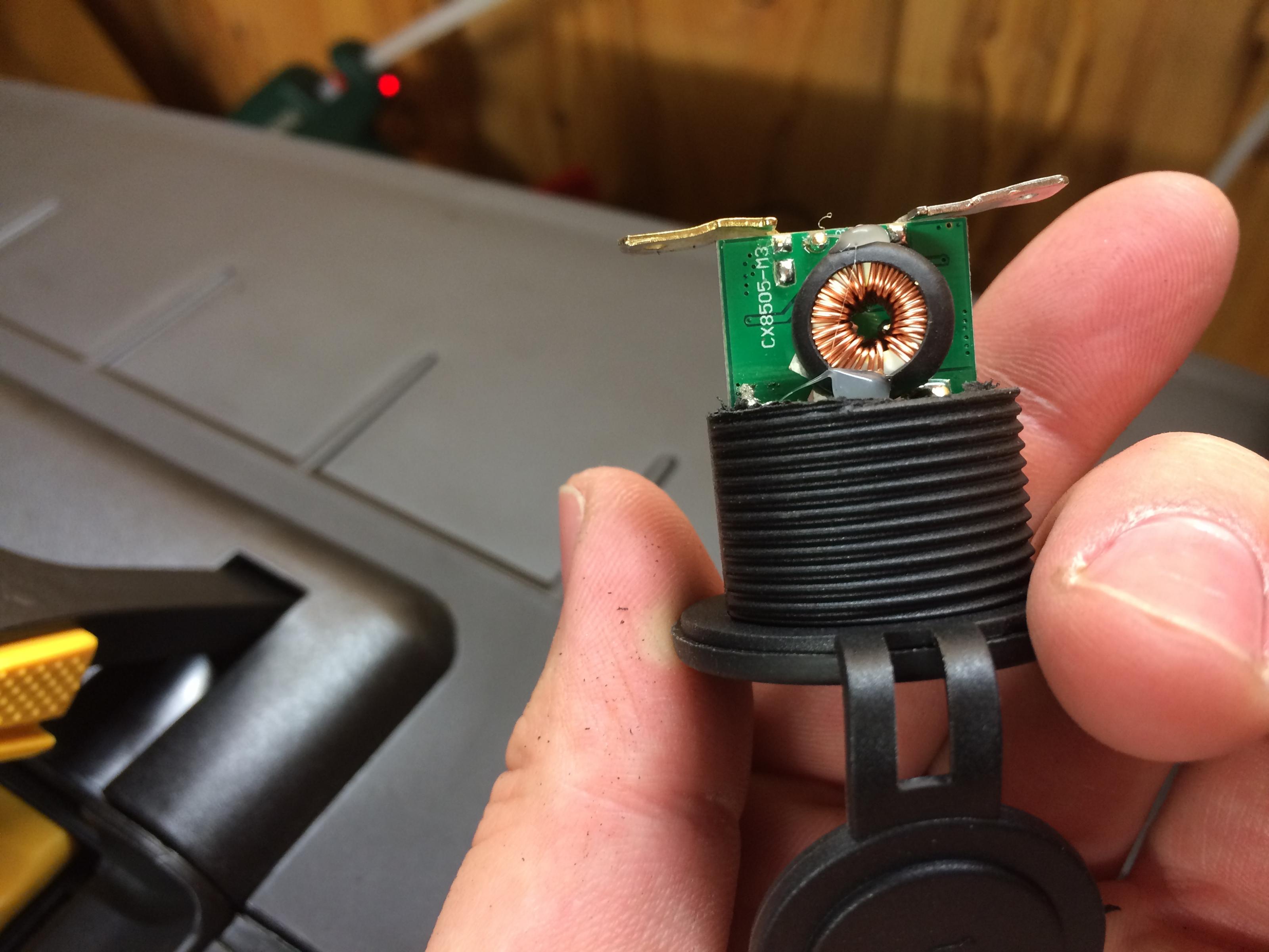

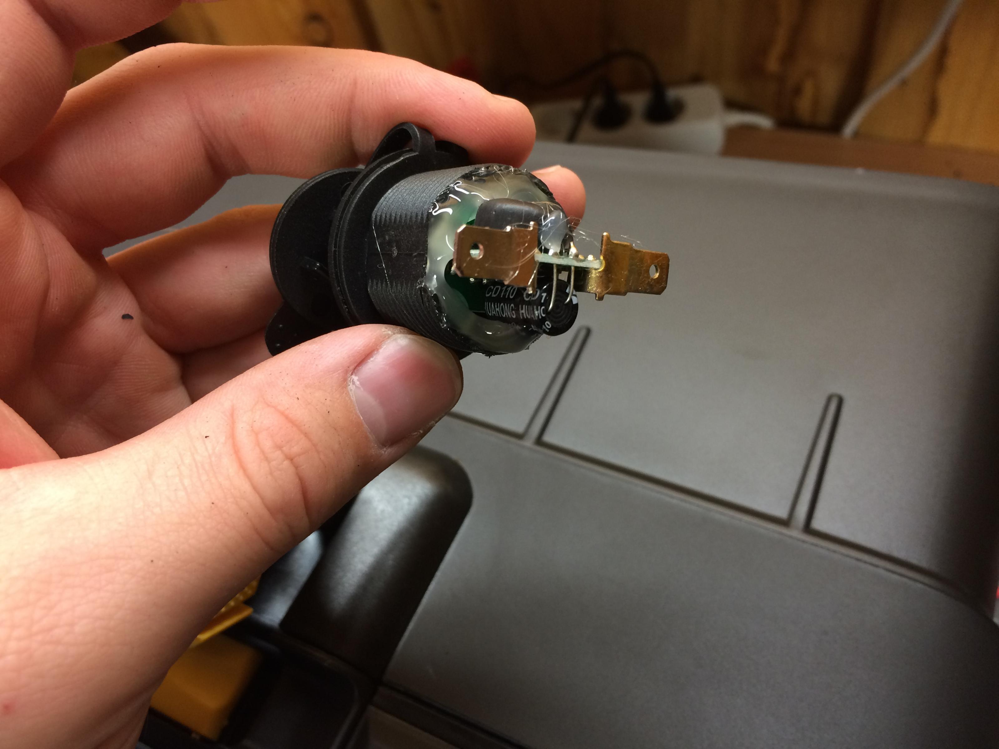

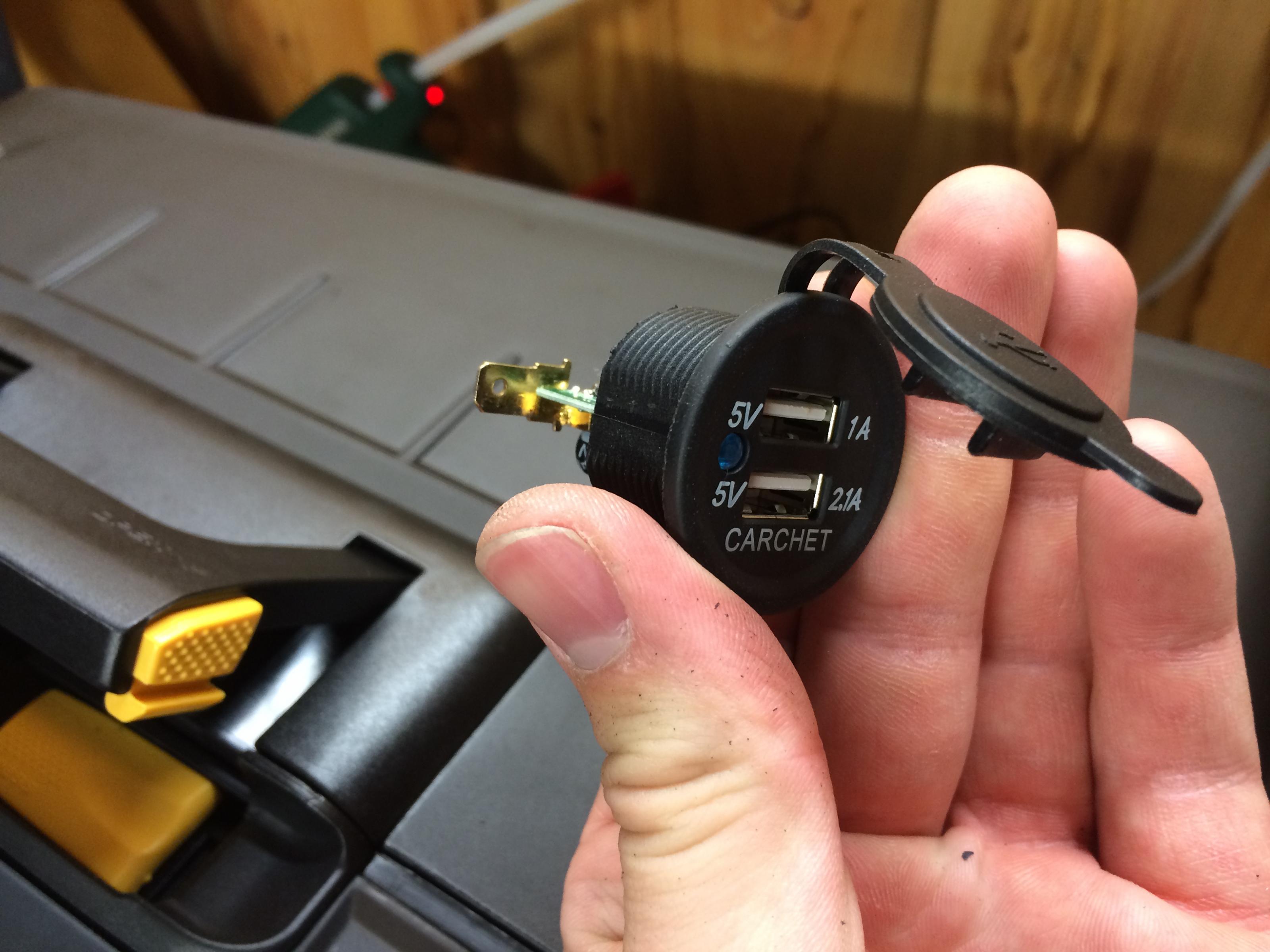

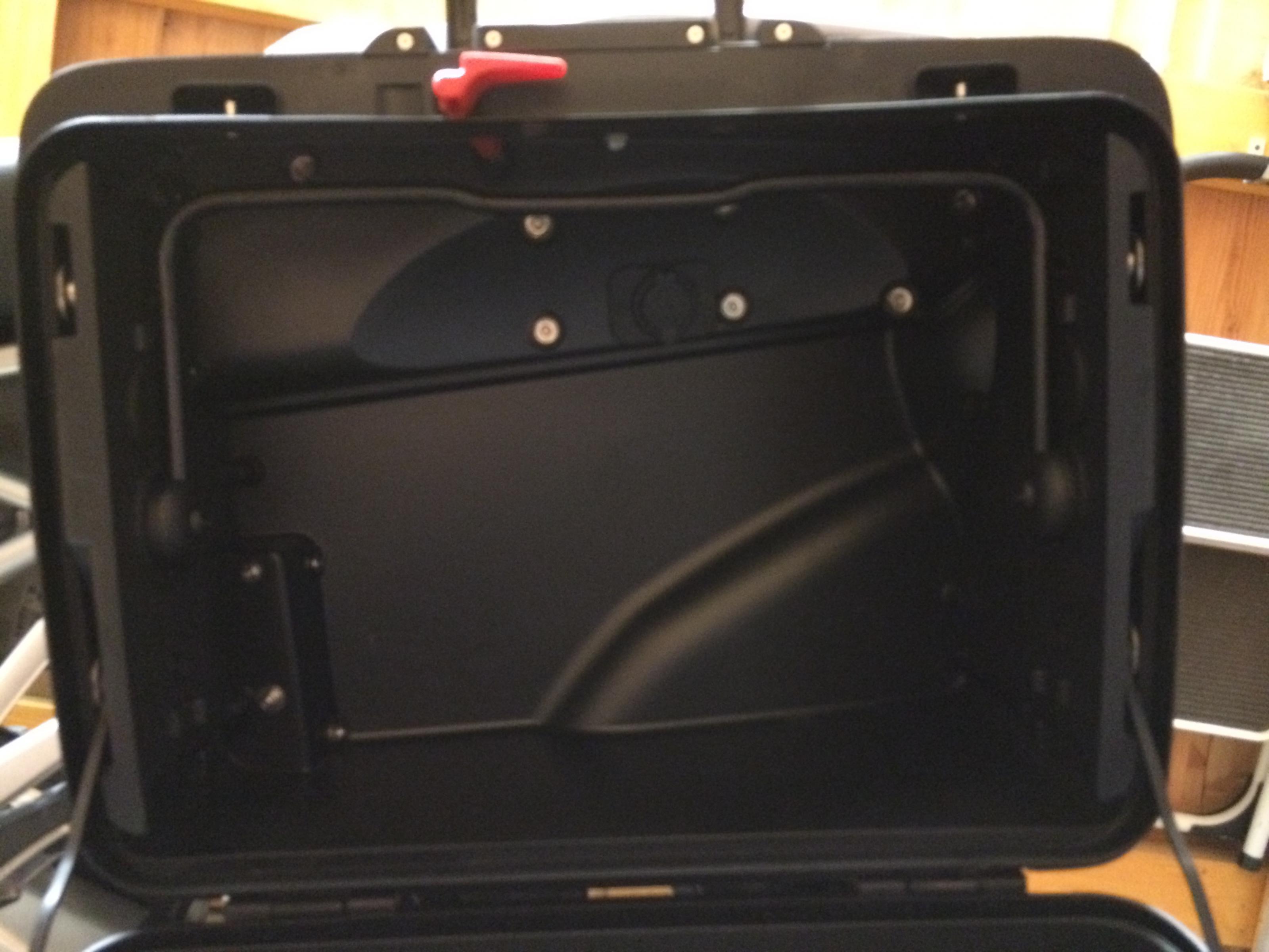

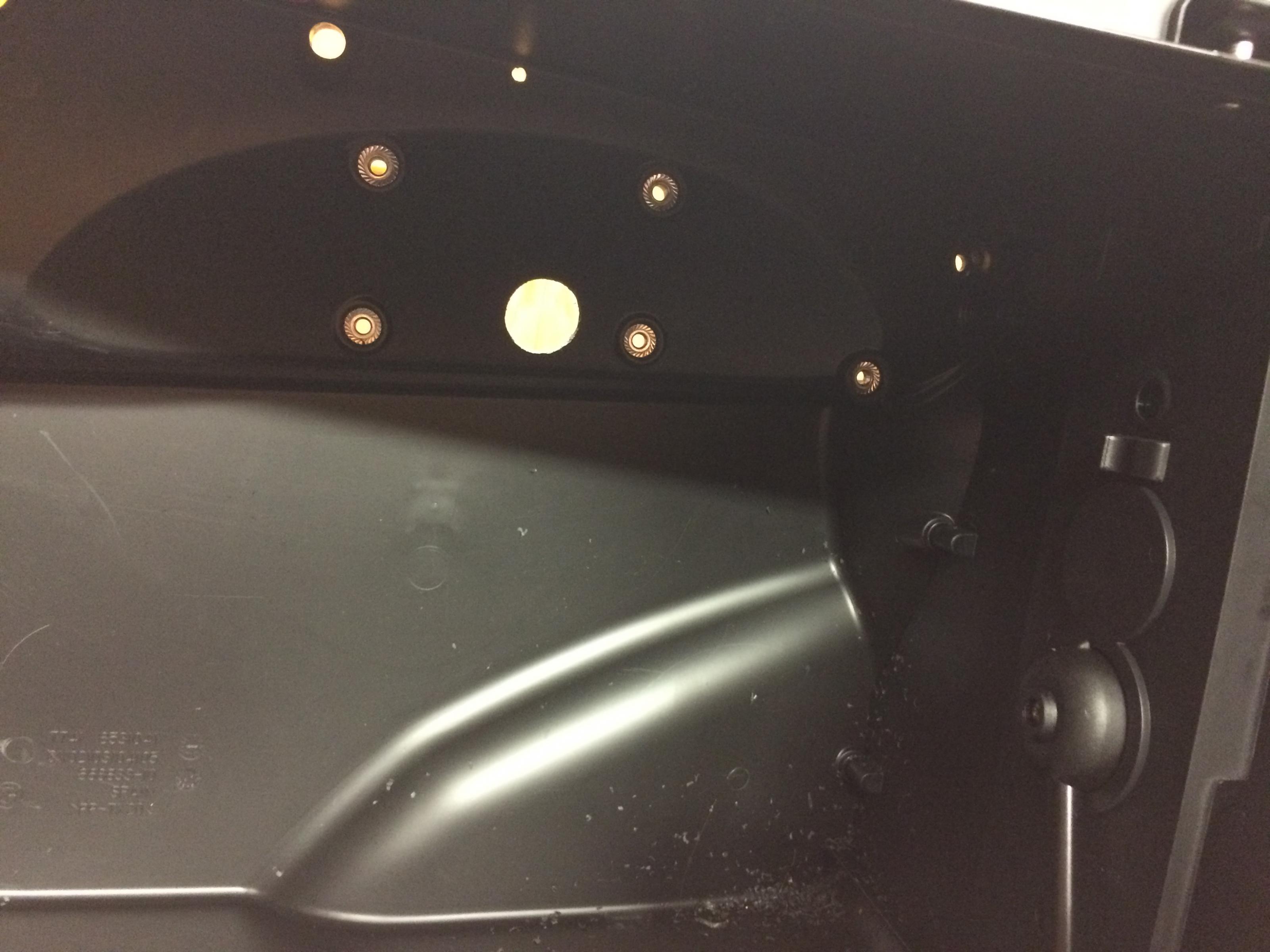

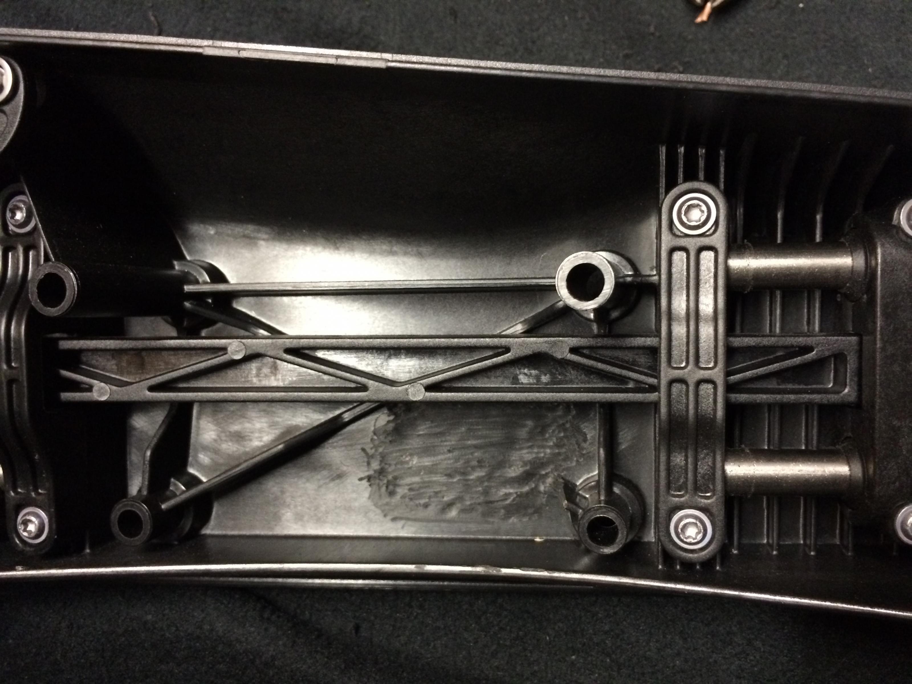

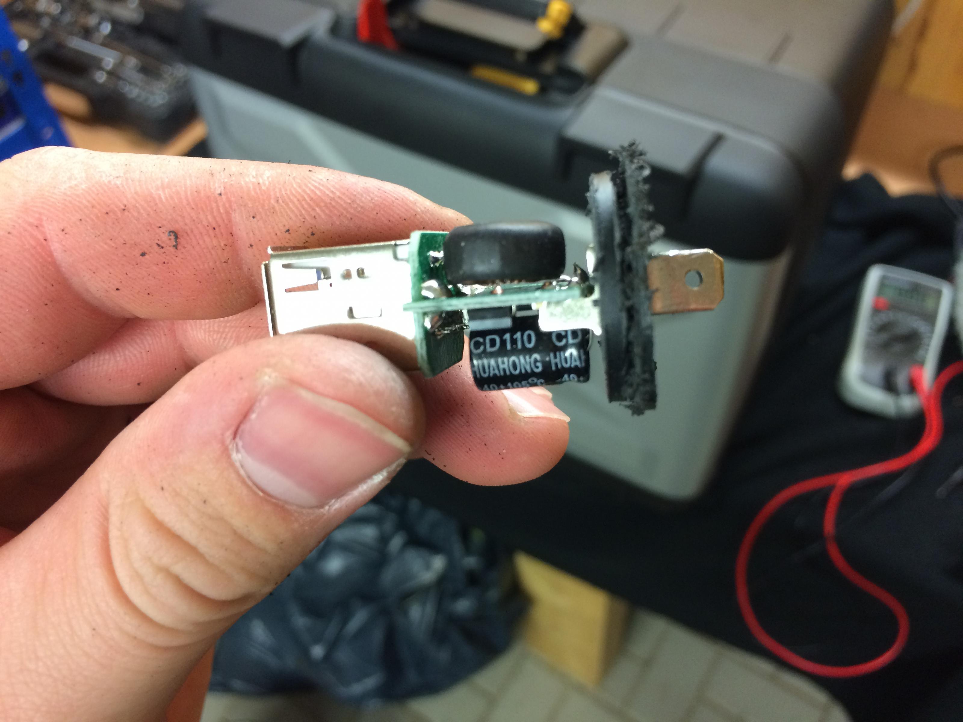

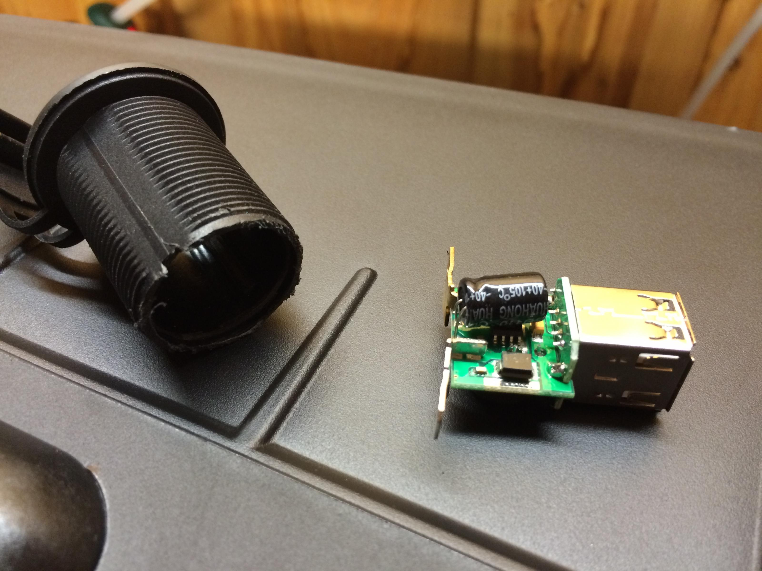

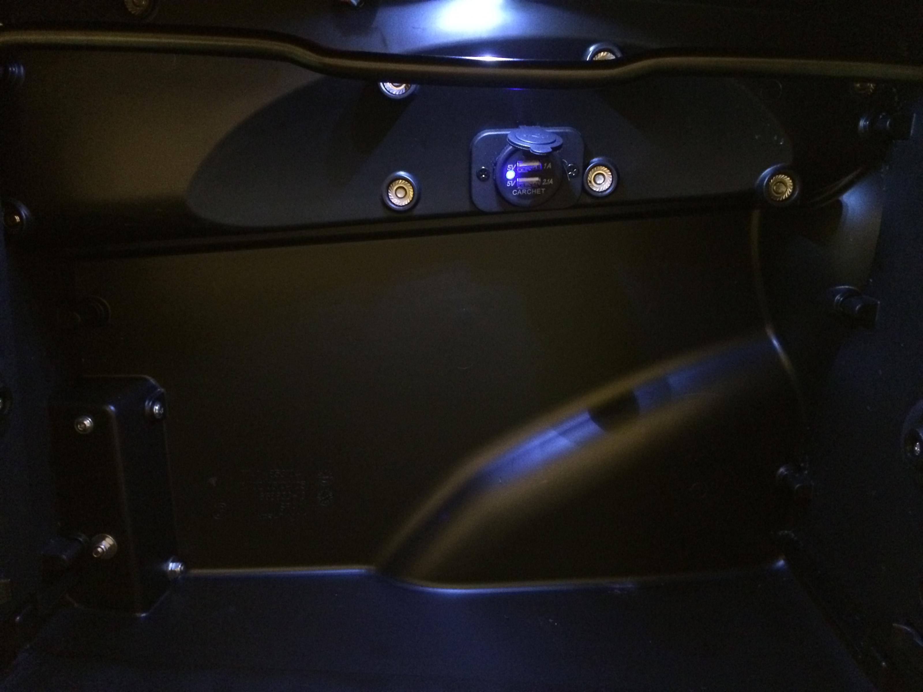

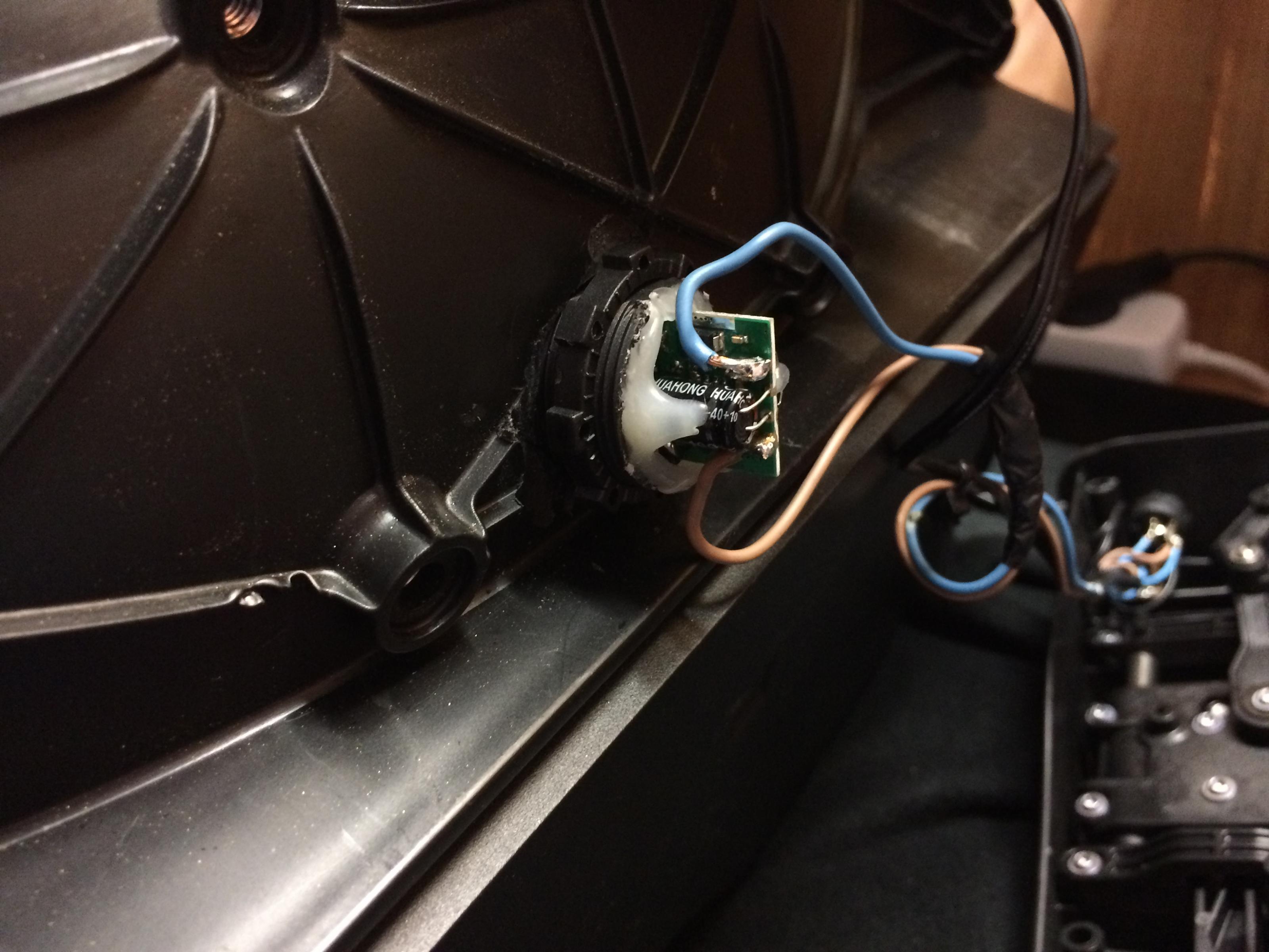

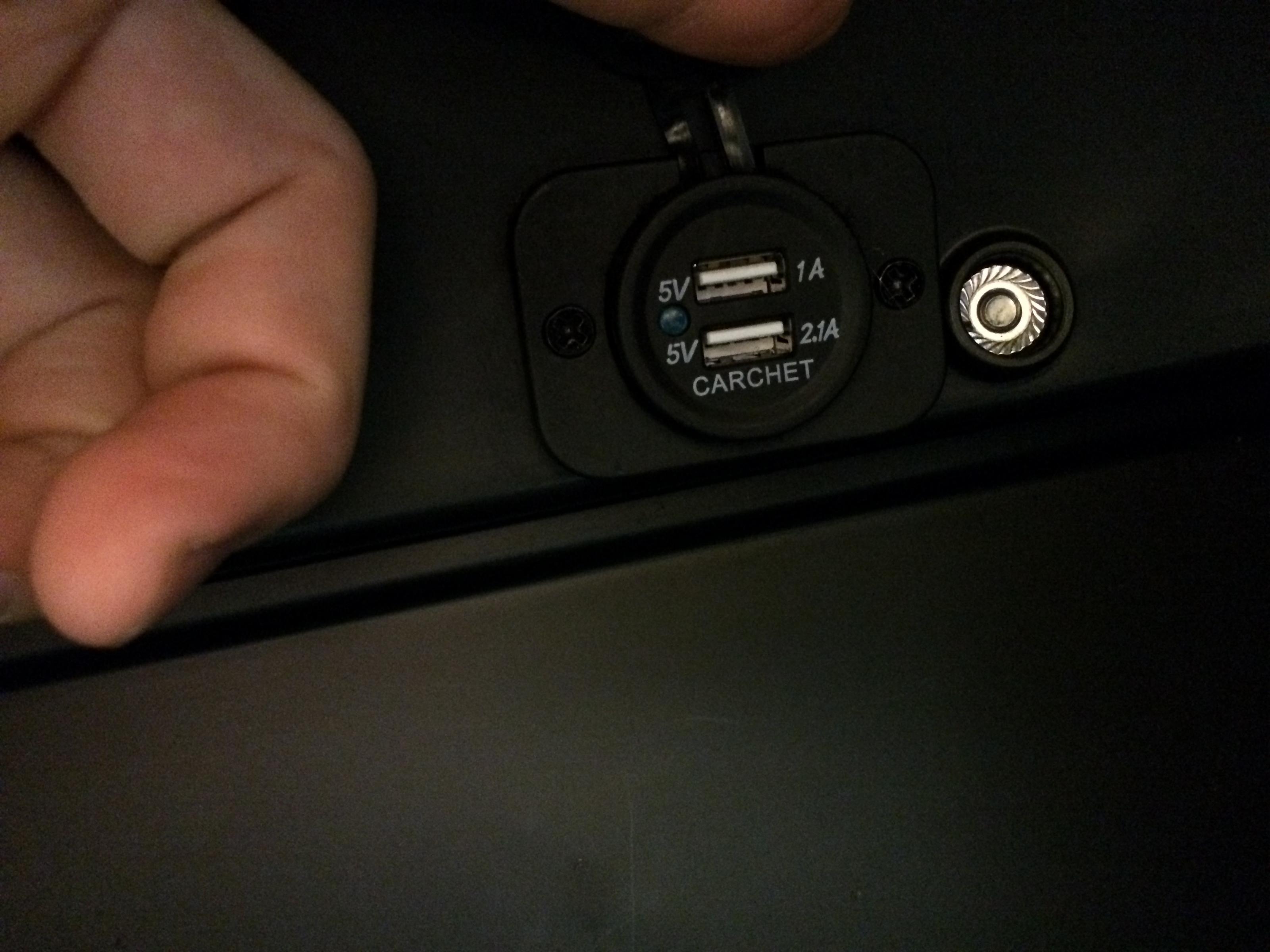

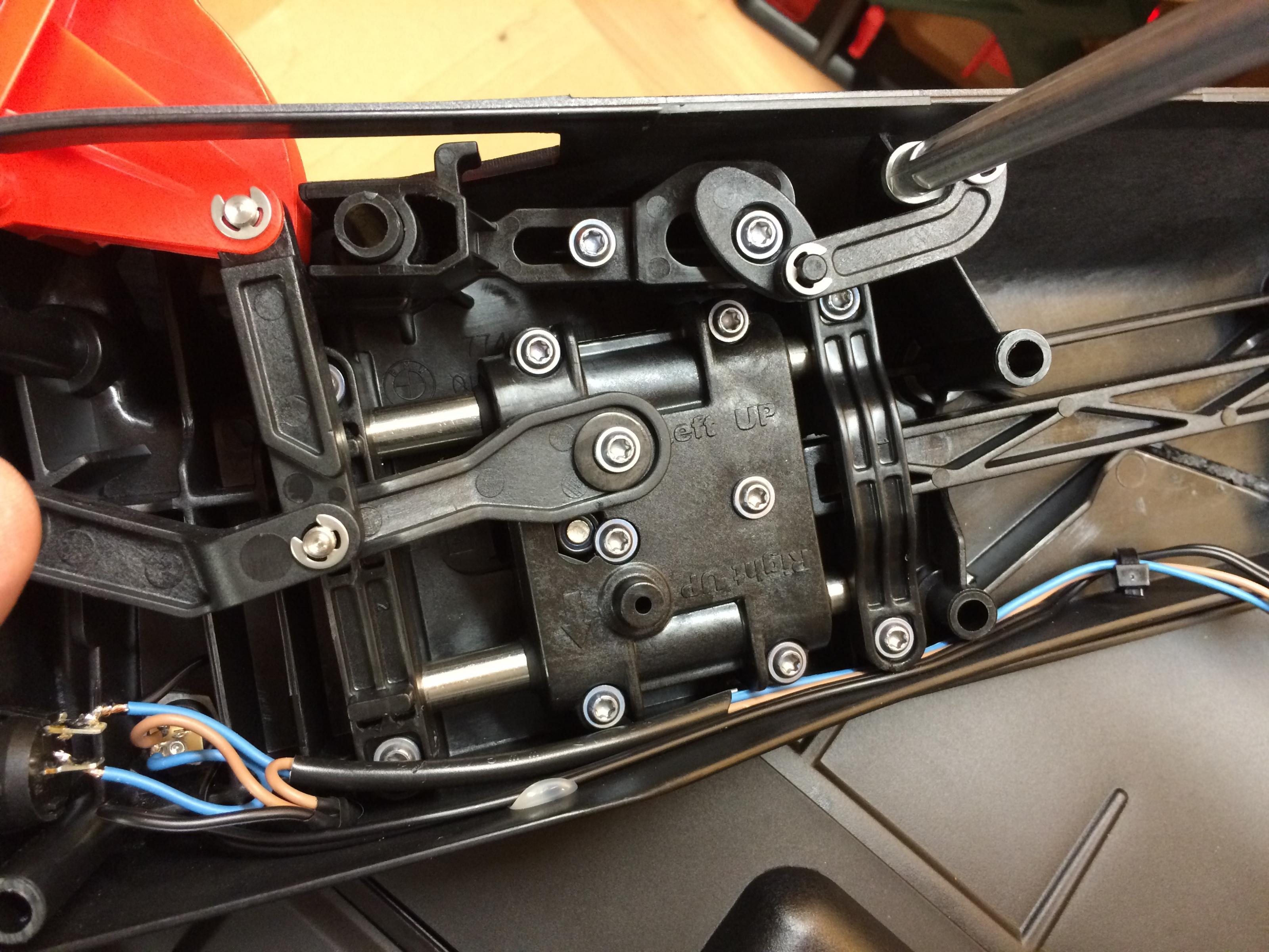

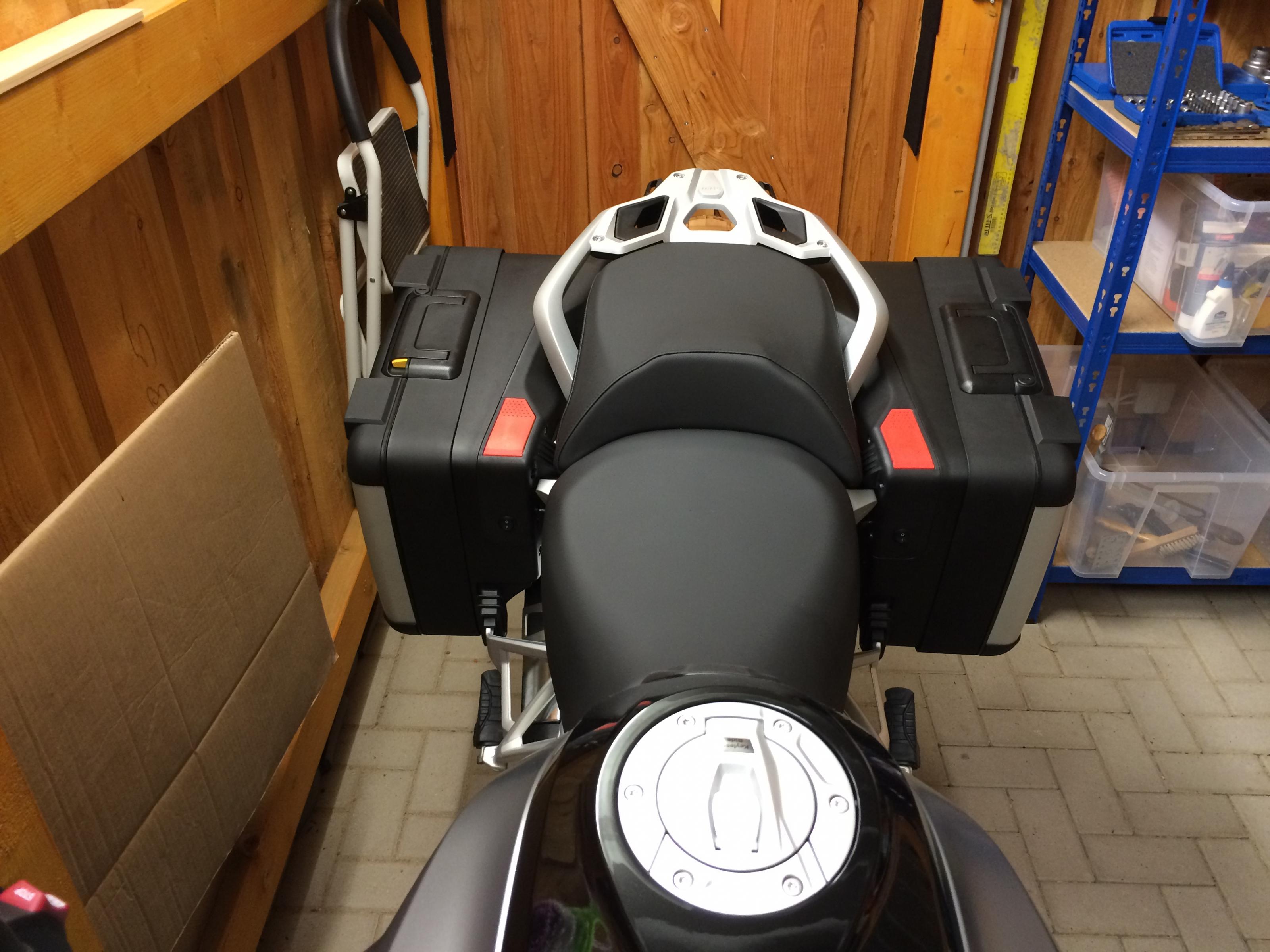

bin dann auch mal fertig geworden ... der usb hat doch etwas mehr Zeit in Anspruch genommen als ich dachte, musste etwas (untertrieben) modifiziert werden . ging aber letztendlich und darauf kommt es ja an . Habe wie ihr sehen werdet die runden
Stecker gegen gewinkelte getauscht . ---ist einfach noch mehr platz --- . habe wieder Bilder für Euch gemacht und auch ein kleines Video .IMG_2807.jpgIMG_2804.jpgIMG_2803.jpgIMG_2802.jpgIMG_2801.jpgIMG_2800.jpgIMG_2795.jpgIMG_2794.jpgIMG_2793.jpgIMG_2792.jpgIMG_2791.jpgIMG_2790.jpgIMG_2786.jpgIMG_2785.jpgIMG_2784.jpgIMG_2783.jpgIMG_2782.jpgIMG_2781.jpgIMG_2780.jpg

Guten Morgen ,
bezüglich der Undichtigkeiten (was bei den vario koffern eh schon Bauart bedingt gegeben ist ) mache ich mir keine Sorgen . Wer die Teile selbst besitzt und sich die Teile mal von nahen angesehen hat , weiß das die Koffer im Original Zustand schon nicht wasserdicht sind . Zum anderen sind die Bohrungen für Schalter und Anschluss so passgenau gebohrt , dass ich schon mit den Teilen tauchen müsste bevor da was durchkommt .
Für hat es einfach einen praktischen Hintergrund . Ich kann während der Fahrt schön mein Handy laden lassen . Und da ich das ein oder anderen Mal auch gerne nachts unterwegs bin im Sommer , muss ich nicht erst die Taschenlampe an meinem Smartphone aktivieren um gescheit was zu sehen .

Ich finde die Innenbeleuchtung sowie den usb-Lader gerade für touren sehr sinnig. Wenn man länger und auch autonom unterwegs sein will sehr coole Idee und super umgesetzt. [emoji106]🏼
Das ist echt praktisch. Kannst du noch die Links einsetzten wo du die einzelnen Bauteile gekauft hast? Und noch die Frage: ist die Steckverbindung der Stromversorgung am Koffer wasserdicht? Und wenn nicht, wäre da nicht dann nen cartool-Stecker besser gewesen?
Eine kleine Kritik hab ich aber doch noch: die Befestigung des Stromkabels, wenn der Koffer nicht angeschlossen ist, solltest du nochmal überdenken, denn ich denke bei schneller Fahrt könnte das anfangen richtig zu flattern.
