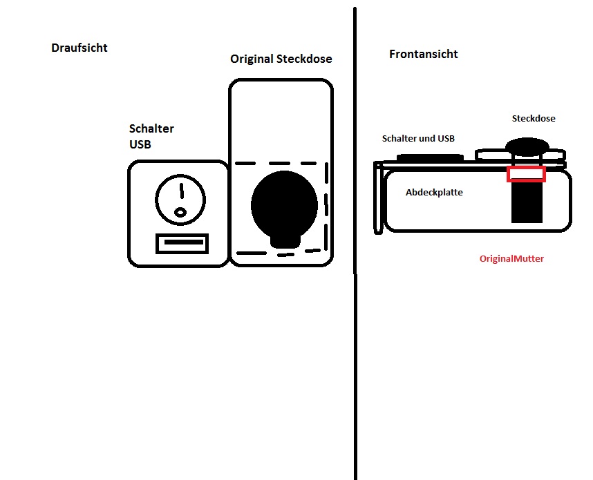

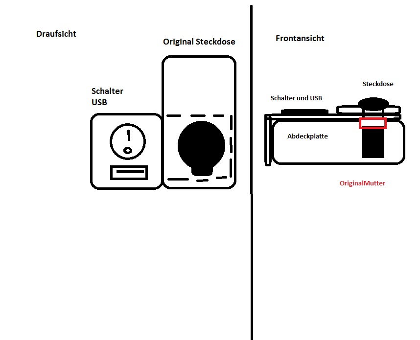

Werde wenn wohl nur die Instrumentenbeleuchtung und die Beleuchtung für den Handprotektoren Bereich umsetzen . ´Desweiteren werde ich wohl noch direkt neben oder unter der Original Steckdose einen Anschluss für Apfelhandy und co einbauen . Natürlich alles schaltbar.

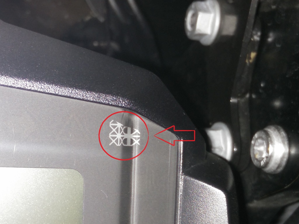

Du musst nur aufpassen, dass der Umgebungshelligkeitssensor rechts oben am Kombiinstrument nicht von Deiner Ambientebeleuchtung beleuchtet wird. Sonst funktioniert die Helligkeitsanpassung der Instrumentenbeleuchtung, die Helligkeitsanpassung des BMW Navigator V und - besonders blöd - der Automatikmodus des Tagfahrlichts nicht mehr. Das könnte sogar Probleme geben mit dem TÜV.

Gut das du es sagst !!! Ist dieser ersichtlich ?? Habe ihn noch nicht gesehen

Ganz rechts oben in der Ecke des Kombiinstrumentes. Direkt unter so einem seltsamen Symbol:

Nicht schlecht aber viel zu teuer ... 35-46 Euro pro Set ist zu heftig dafür . Hab ne kostengünstige Lösung im Kopf
