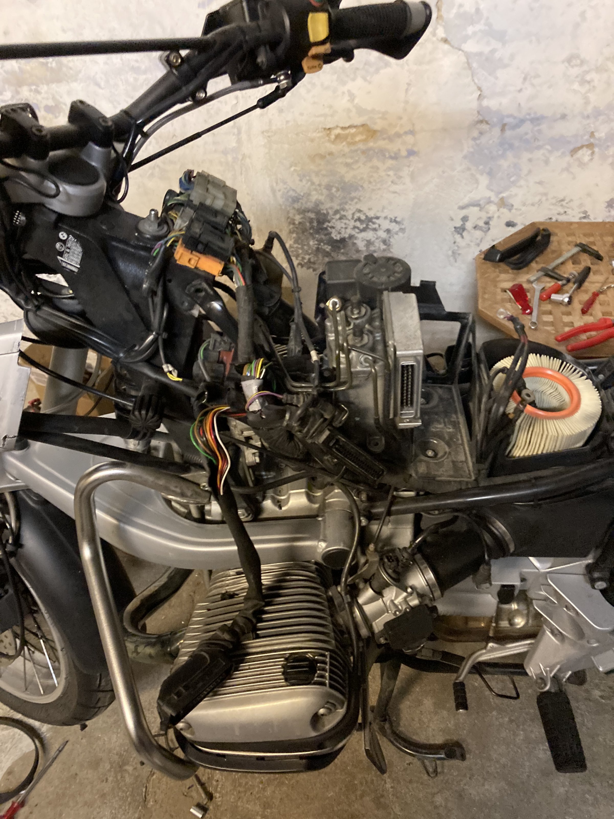

meinen mangelnden physikalischen Kenntnissen und dem defekten Messgerät ist mein dämliches Ergebnis geschuldet. Entschuldigt die Verwirrung. Ich habe aber was daraus gelernt.
Ich bin mittlerweile nach erneuter Messung mit geliehenem Gerät trotzdem wieder zum Ergebnis gekommen, dass die Batterie nicht geladen wird. Verbindungen sind nicht korrodiert, der Riemen ist ordentlich gespannt.
Nun habe ich mich am Ausbau der Lima probiert und stehe vor dem Rätsel, wie man die Mutter der Riemenscheibe lösen kann, da sich die Scheibe unter dem Riemen wegdreht (mir fehlt ein Gegenhalt). Außerdem ist das mit dem Ausbau in der Reparaturanleitung nur mau bebildert. Der Kabelbaum will sich auch nicht recht lösen…
Danke im Voraus

Bevor du die Lima unter Fluchen ausbaust, würde ich schnell den Regler tauschen und erneut messen. Ab etwa 1300U/Min sollte die Ladung der Lima einsetzen.

Hallihallo,
Die Riemenscheibe der Lima muß zur Demontage nicht weg. Sie paßt durch den Ausschnitt im Motorstirndeckel durch.
Aber der Durchgang im Rahmen für den Lima-Körper ist maximal eng. Du mußt auch die Halter der Lima, incl. der Spannvorrichtung von der Lima demontieren, sonst geht sie nicht nach hinten raus.
Evtl. ist sogar das ABS-Modul noch im Weg.
Ich hab diese OP zwar vor wenigen Tagen gemacht, hatte aber das ABS-Modul schon vorab ausgebaut.
Gute Lima liegt noch im Karton...
Grüße vom elfer-schwob
Edit:
Ich seh gerade, Du hast den Bolzen zwischen Frontrahmen und Streben schon draußen. Das ging bei mir auch ohne.
Die Strebe zu demontieren könnte in der Tat helfen. Aber Vorsicht! Die Last auf dem Vorderrad wird ohne die Streben nicht mehr gehalten! Moped hinten runterspannen oder Motor unterlegen!
Sofern der Kabelbaum im Weg ist, einfach die Stecker auf dem Lenkkopf rausclipsen.
