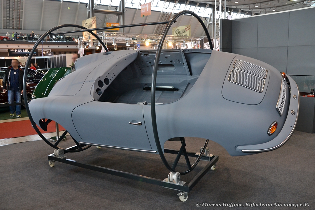

Ich hab es.
Geht bestimmt auch für Motorräder....Falls jemand Anstoß an dem Vorschlag nimmt oder Spaßbefreit ist, möchte ich mich im Vorfeld entschuldigen.

@ Truckie und Uli
Nachdem ihr euch über den m.M. sehr sinnvollen Beitrag so köstlich amüsiert, gibts auch einen technischen Grund der dagegen spricht?
Für mich ist das DIE pragmatische Lösung in der Situation: Ölablassschraube ist offen, Öl ist raus - TE will wieder fahren.
Na dann halt......
Motoröl läuft nach links und füllt erstmal den kompletten Ventiltrieb. Ich weiß nicht ob die ganze Füllmenge da reinpasst oder ob nicht doch eine Menge in den Zylinder läuft. Da man ja bei schön warmen HAG wechselt, ist das Motoröl auch schön dünn. Das Öl sucht sich in der Zeit in der ich mit der Spritze spiele bestimmt einen Weg an den Kolben vorbei in den Brennraum. Wieviel das ist weiß niemand oder? Beim nächsten Start entweder eine schöne Wolke oder ein Ölschlag. Jetzt komm mir keiner mit, wenn ich mal hingefallen bin, liegt die Karre auch auf der Seite. Richtig. Wenn nix weiter passiert ist, vielleicht ein paar Sekunden (so wars bei mir), oder es war schlimmer, dann liegt der Kamerad im KH und startet die GS nicht mehr....
Aber macht ihr ruhig und berichtet dann....
