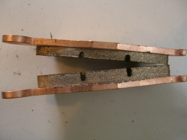

Hallo miteinander,
ist das normal, dass Bremsbeläge Lucas MCB 707 SH für hinten zwei verschiedene Belagstärken aufweisen.
Wollte heute Beläge kaufen, dabei viel mir auf, dass einer dicker ist als der andere. Ist das so, oder ist das ein Verpackungsfehler.

Vielen Dank Bernd,
könntest mir bitte erklären, warum das so ist.
Danke
Markus
Gast6538
Hallo Markus!
Der dickere Belag ist auf der Seite der Bremskolben zu finden, weil da ein etwas höherer Verschleiss auftritt.
Bremst Du, wird der Belag auf der Bremskolbenseite zuerst auf die Bremsscheibe gedrückt. Erst mit höher werdendem Bremsdruck wird dann der komplette Bremssattel bewegt, sodass der Belag auf der gegenüberliegenden Seite auch auf die Bremsscheibe gepresst wird und für Reibung an der Scheibe sorgt.
Somit liegt beim bremsen also immer der Belag zuerst auf der Bremskolbenseite an der Scheibe an, bevor der gegenüberliegende mit zupackt. Bremst Du grundsätzlich sehr zaghaft, kann es Dir somit auch passieren das der Bremskolbenseitige Belag auch zuerst verschlissen ist.
