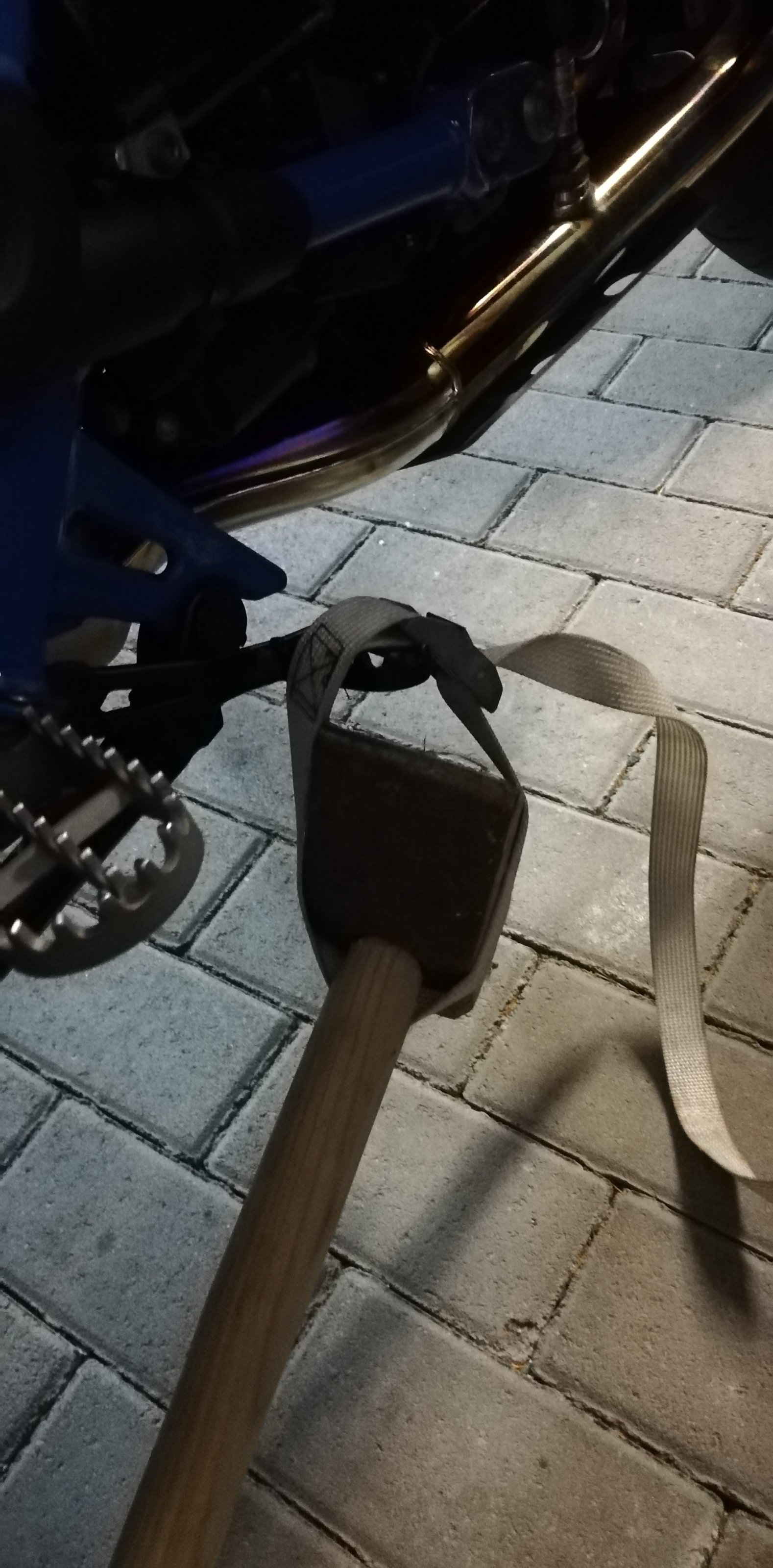

Habe vor wenigen Tagen das Schnüffelspiel der Hinterradbremse meiner 2018er verringert, da der Hebelweg verglichen mit meiner Triumph viel zu lang war. Die BMW war erst kürzlich in der 20T-Inspektion und ich dachte, die hätten das Spiel im Zuge des Serviceplans verändert. Nach 15 km Fahrt ging dann die Hinterradbremse fest - brannte aber nicht ab, da ich sofort reagierte und wußte, was passiert war. Da im Bordwerkzeug kein 12er Schlüssel ist (unglaublich), konnte ich von einem Anwohner einen passenden Schlüssel leihen und die Fahrt ging nach 10 Min. weiter.
Also lasst lieber die Finger von der Pedaleinstellung es ist wohl die Luft im System, die das Problem macht. Bin mir sicher, dass es noch viel mehr Fälle der festgegangenen Bremse gibt :rolleyes:
Jetzt gehe ich in die Garage und hänge ein Gewicht an den Fussbremshebel.

Heute ist der Bremspedalweg nur noch halb so lang ;)

Da schicke ich jetzt eine Skizze an BMW mit der Bitte es als Sonderzubehör " Hinterradbremsenentlüftungshilfswerkzeug " anzubieten...und schwupps,die Glaspaläste wachsen...
