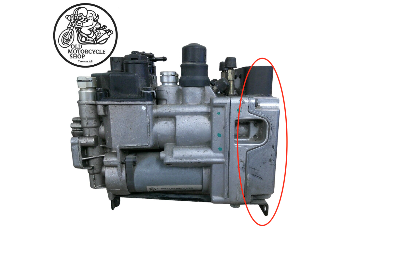

Na denn… Spaß kostet, ab zu RH damit. Stay tuned.😂
Ja, habe ich auch hinter mir.
Nach 3 Jahren und 1200 Euro weniger bei RH war das Problem wieder da.
Und Garantie gab es keine.
Laut RH angeblich aber ein anderer Fehler......

Naja, ich habe am Ende mein IABS um 100 Euro selbst repariert

Habe meines 3x zu Nito geschickt bis es stimmte und war jeweils nach einer Woche wieder da. 1 x war ein Kunststoffdeckel beschädigt, den haben die mir kostenfrei zugeschickt. Die Versandkosten wurden übernommen, die Nachbesserung natürlich umsonst. Der Nerv war halt 3x ein-und ausbau und Entlüften.

Ich habe mein I-ABS vor drei Wochen ausgebaut. Die Reparatur bei RH ist teuer und nach Erfahrungsberichten nicht gesichert zuverlässig. Der TÜV Prüfer empfahl mir auch den Ausbau. Freitag wird es begutachtet und im Schein vermerkt.
habe mittlerweile 2500km gefahren (Asphalt & Schotter) und habe es null vermisst.
Die Bremsen kann ich jetzt deutlich besser dosieren und weiß, dass ich keinen Ausfall mehr zu befürchten habe.
Material liegt bei 75€, TÜV und neuer Schein vielleicht in Summe 200€.
Für mich die richtige Entscheidung.
