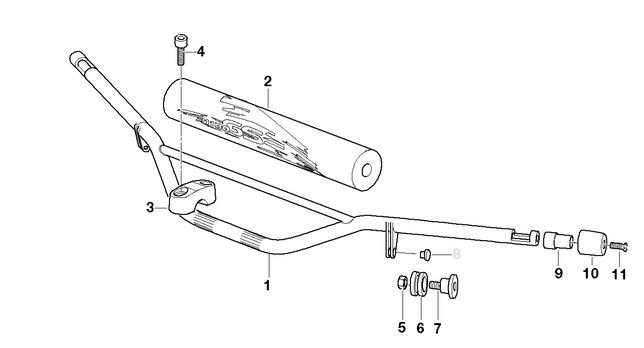

Fällt mir gerade ein: Links war auf dem Lenker so eine Tülle drauf, die habe ich abgezogen, damit die Kabel in den
Lenker passen, kann das damit zusammenghängen, das der Griff nimmer passt?
Hab mal ein Screen angehangen, es ist Teil Nr. 9

Update.
Der Griff links hat ziemlich versteckt eine kleine Öffnung für eine Schraube.
Damit kann man das ganze Teil fest bekommen.
Die alten Hasen werden die Nase rümpfen, aber
ich schreib das hier, falls noch einmal einem Neuling
einfällt die Griffe zu wechseln:)

Hallo gerd,
das mit der Tülle hat sich erledigt. Die muss ab, sonst bekommt man die Kabel nicht
in Lenker. Schraube ist woh ne simple Blechschraube, 4 x 15.
