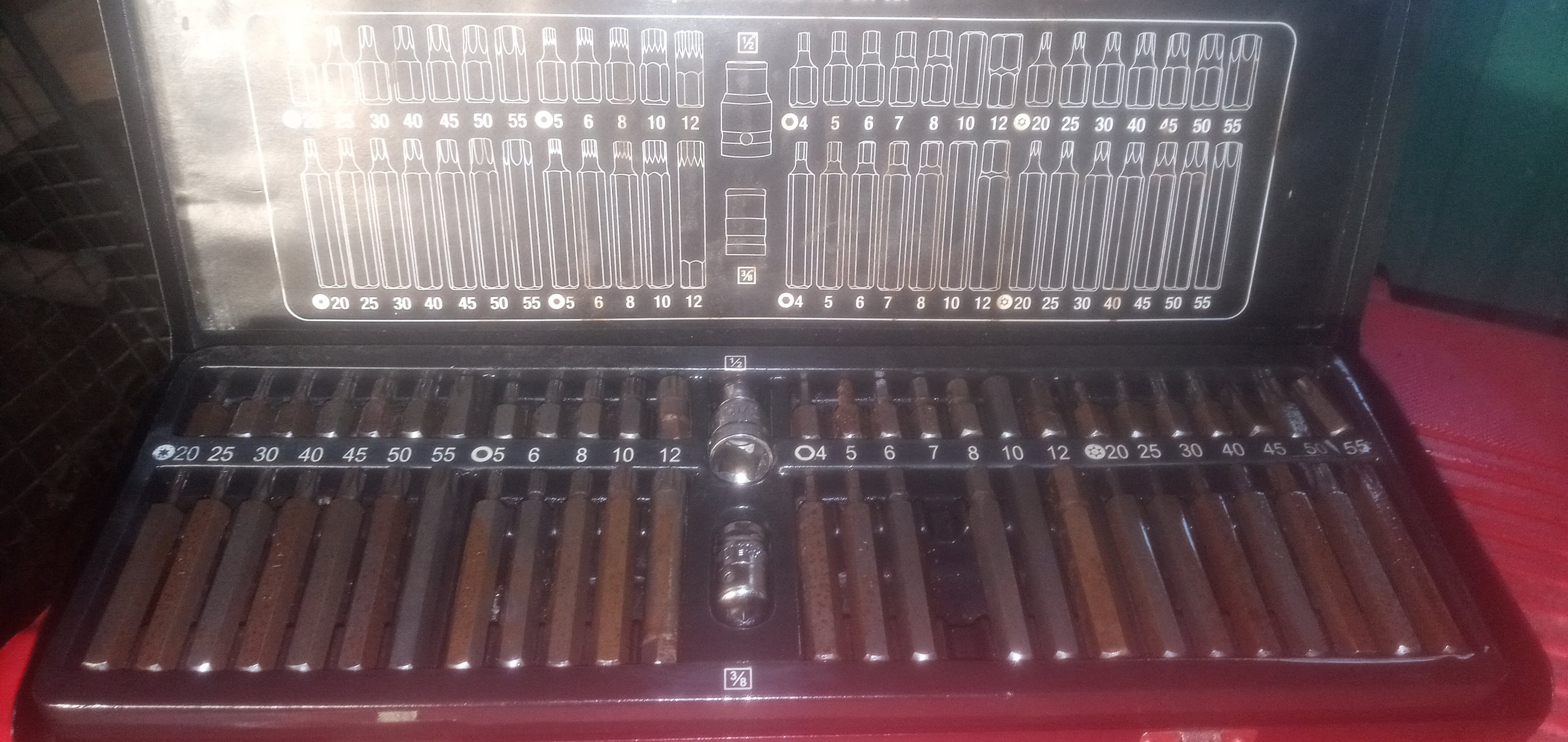

Ich wollt jetzt au ned das sich die kugel beim fahren lockert.Kommt bestimmt ned so gut.
Daher sehr berechtigt das da Schraubensicherung Hochfest seitens BMW verwendet wurde.
Ich hatte mit darum extra ein kleises Dösle kaufen müssen. Drehmomentschlüssel bis 300irgendwas ist bei mir vorhanden.230 ist scho ziemlich fest.
