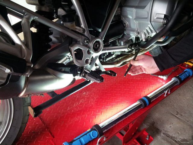

Hallo Gemeinde,
war einer von euch schonmal dazu gezwungen oder hat es versucht original BMW Schrauben zu schweißen??
Folgendes Problem am Vorderrahmen in Fahrtrichtung links wird die linke der beiden Schrauben,
(bezeichnet als: 05 / Zylinderschraube / M10X45-U0 / 07129907937
In folgendem Bild:
RealOEM.com - BMW Online Ersatzteilkatalog )
aus dem Rahmen/Gehäuse rausgeschraubt um dann unter dem Kopf der Trox-Schraube den Motorsturzbügel zu befestigen. Dieser Bügel von Puig ist an dieser Stelle leider Suboptimal konstruiert. Weil ich die Nuss mit den 50iger Trox nicht wirklich korrekt einstecken konnte, (der Bügel ist im weg) habe ich es geschafft die Trox Aufnahme rund zu ziehen.
Spart euch die Sprüche, ich könnte mir vor Wut, selber in den A…. beißen. Wer den Schaden hat braucht für den Spott nicht sorgen. Eine halbe Dose kriech Öl, Trox Nuss oder L- Schlüssel mit Stoff in den Kopf reinhämmern hilft auch nicht. Egal es ist passiert und ich kann es nicht Rückgängig machen.
Der Blick geht nach vorne, wie die “rundgedrehte“ Schraube raus holen?? Wegen des im weg stehenden Motorsturzbügel, kann ich nicht die Schraube ausbohren kein Platz für die Bohrmaschine. Kein Platz für einen Ausdreher. Schei…..
Dann brachte mich der begnadete Schrauber, Egon H. auf die Idee mit dem Schweißen auf den Ausgedrehten Trox Kopf erst eine Unterlegscheibe und dann eine “solide“ Mutter aufschweißen, und dann mit einem simplen Maul oder Ringschlüssel rausdrehen.
Deshalb die Frage kann der normale Mitarbeiter, einer Werkstatt, auf den Kopf einer originalen BMW Schraube Schweißen. Sitze bis Montag auf heißen Kohlen, wenn jemand von euch dazu schon Erfahrungen gemacht hat, konntet ihr mir das waren etwas erträglicher machen???

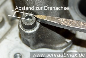

Alternativ zum Anschweissen kannst du es auch mit einem Meissel/stabilen Schraubenzieher versuchen.
Einfach seitlich leicht schräg in Drehrichtung am Schraubenkopf anlegen und mit schmackes Raufkloppen. Die Schraube ist ja sowieso im Eimer. Aber auf den Rahmen achten :D

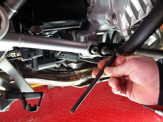

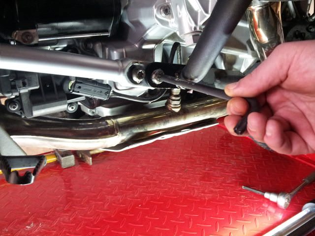

Wenn du mit einem Stiftschlüssel (Bild 2) rankommst, dann kannst du mit einem langen Bohrer denn Kopf abbohren. Dann geht der Schutzbügel schon mal weg. Die restliche Schraube kannst du dann mit ner Grippzange rausdrehen.

Wenn es sich bei der betreffenden Schraube wirklich um die auf den Bildern handelt kann ich das Problem mit dem "Platz" nicht nachvollziehen. Hier ist doch aller Platz der Welt um entweder nen Schlitz reinzumeisseln oder vorsichtig zwei Flächen an den Kopf zu schleifen um das mit der Zange zu packen oder oder oder.
Mittel der Wahl währe in dem Fall wohl der Schraubenausbohrer. Loch in die Schraube, Ausdreher rein und rausdrehen.
Btw: Für zukünftige Arbeiten würde sich ggf. ein Drehmomentschlüssel anbieten, die Schraube war mit Sicherheit zugeknallt bis Anschlag, da freut sich die Kaltverschweißung.
Apropos Verschweißung - irgendwelche Mutter o.Ä. aufschweißen würde ich aus den oben genannten Gründen nur im äussersten Notfall machen. Falls das ein Spezialist ist der weiß was er tut - ok, ansonsten würde ich das lassen.
