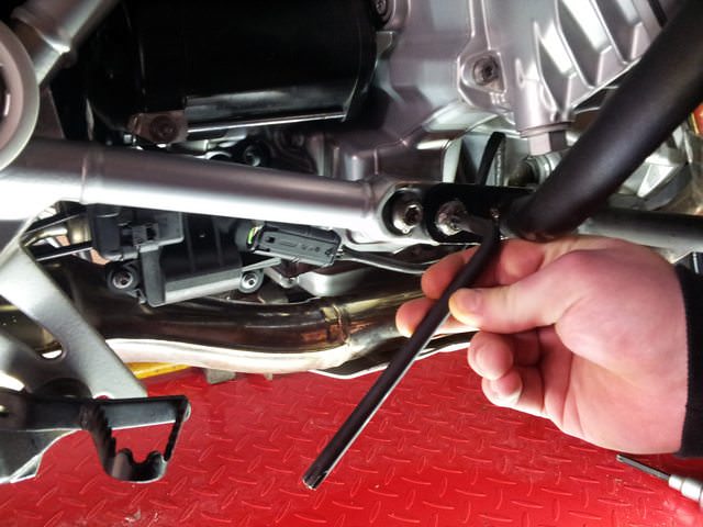

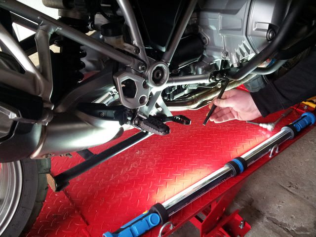

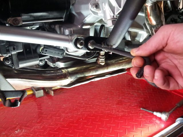

Hallo Gemeinde,
die Kuh ist vom Eis, soll heißen die Schraube mit dem Trox-Kopf ist raus. Zunächst habe ich, zusammen mit meinem Sohn, ( 27Jahre alt und auch BMW Fahrer) versucht unter zur Hilfenahme einer ca. 60 cm langen und sehr Massiven Rohrzange die Schraube rauszudrehen. Nach dem X-ten Versuch, die Schraube hatte sich ca. 2mm aus ihrer Position heraus bewegt, gab es einen “knacks“. Der Schraubenkopf und ca. 11 mm der 50 mm langen schraube waren abgerissen.
Also an den Akkuschrauber, erst mit einem Zentrierbohrer mittig Angebohrt, mit einem 3 mm Bohrer vorgebohrt zwischen durch immer wieder mit der Schieblehre, die tiefe der Bohrung gemessen. Der “Vorteil“ war das die 50 mm Schraube, weil sie ja den Motorschutzbügel halten musste, nicht ganz bis zum Ende des Gewinde, im Sackloches verschraubt war.
Nach dem der im Gewinde steckende Schraubenrest, bis zum Ende mit dem 3 mm Bohrer “durchbohrt“ war, langsam mit 7,5 mm Bohrer ausgebohrt und mit einem Linksdreher ausgedreht mit einem 10 mm Schneideisensatz Gewinde nachgeschnitten. Als neue Schraube eine Schraube in 8.8 Qualität mit Normalen 6 Kant Kopf eingeschraubt. Prophylaktisch das Ganze auch auf der rechten Seite. Alles wieder in Ordnung
