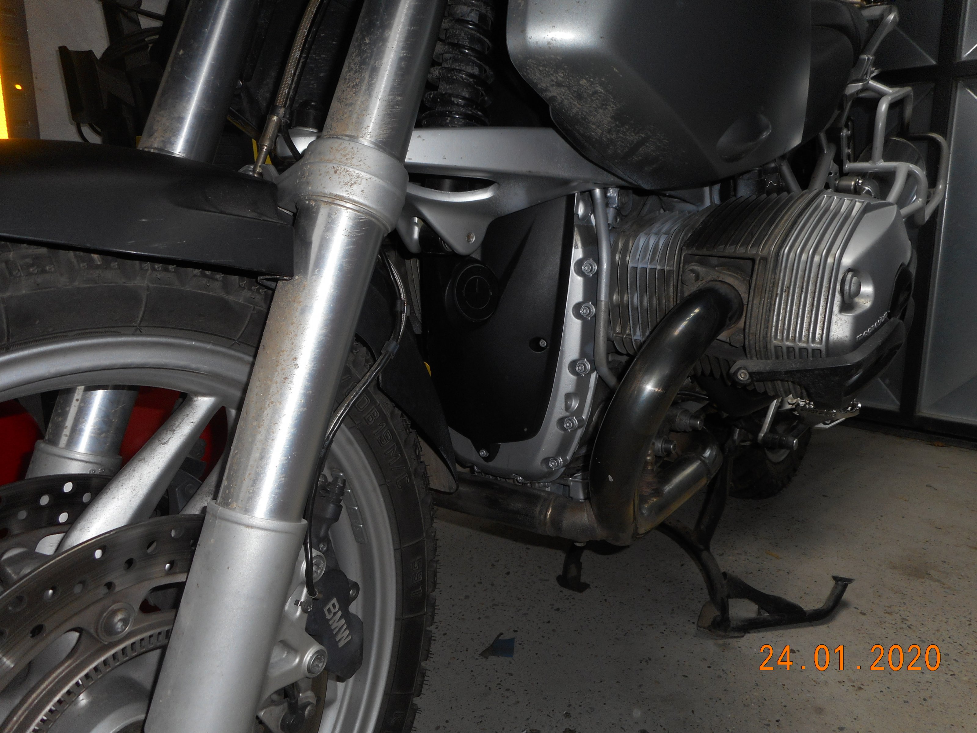

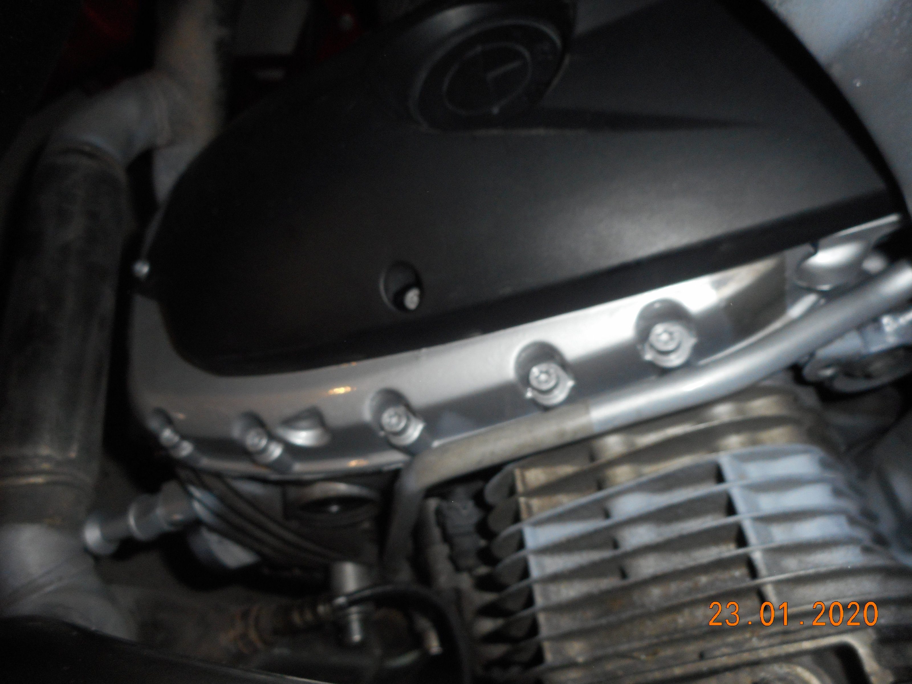

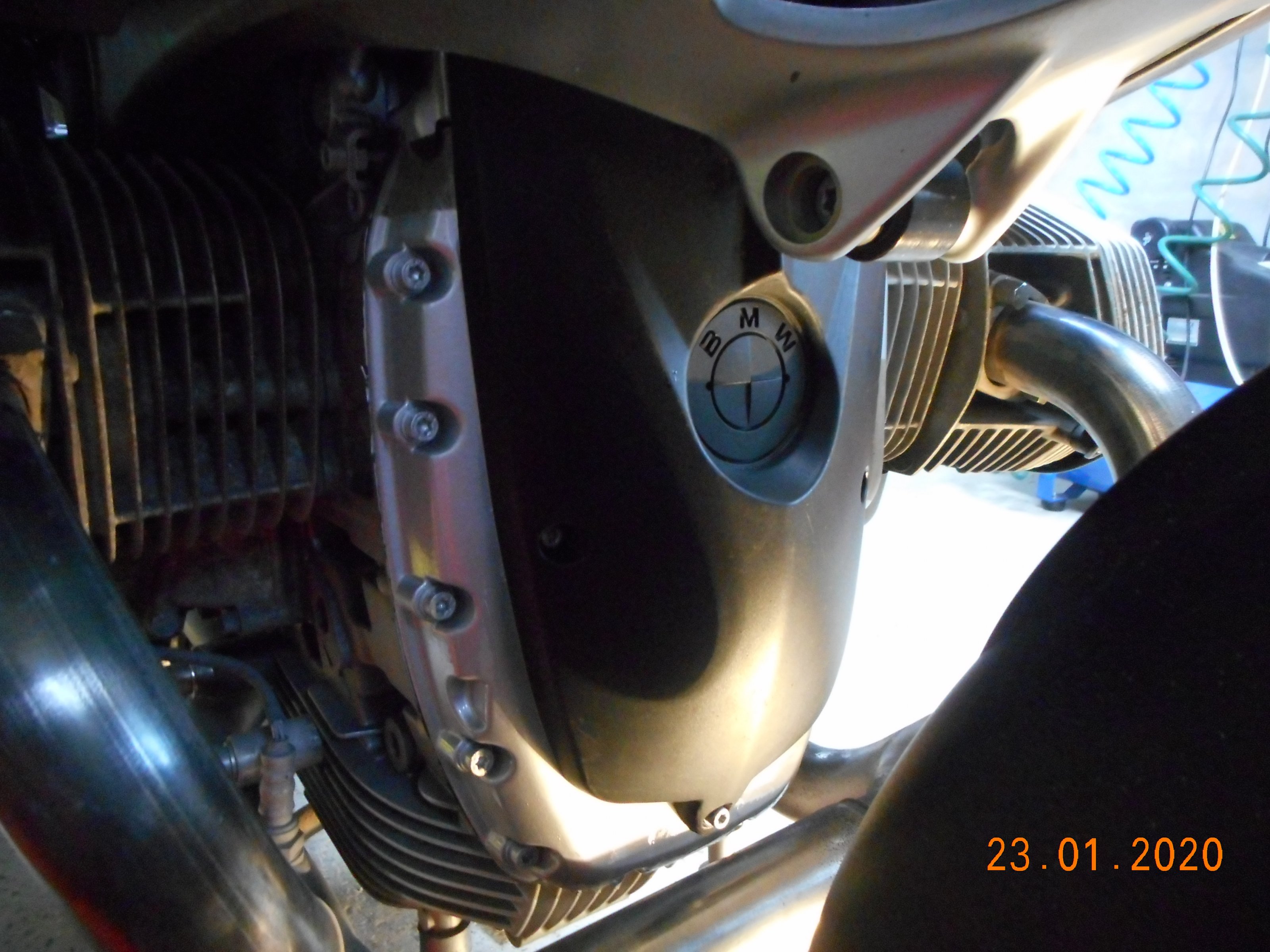

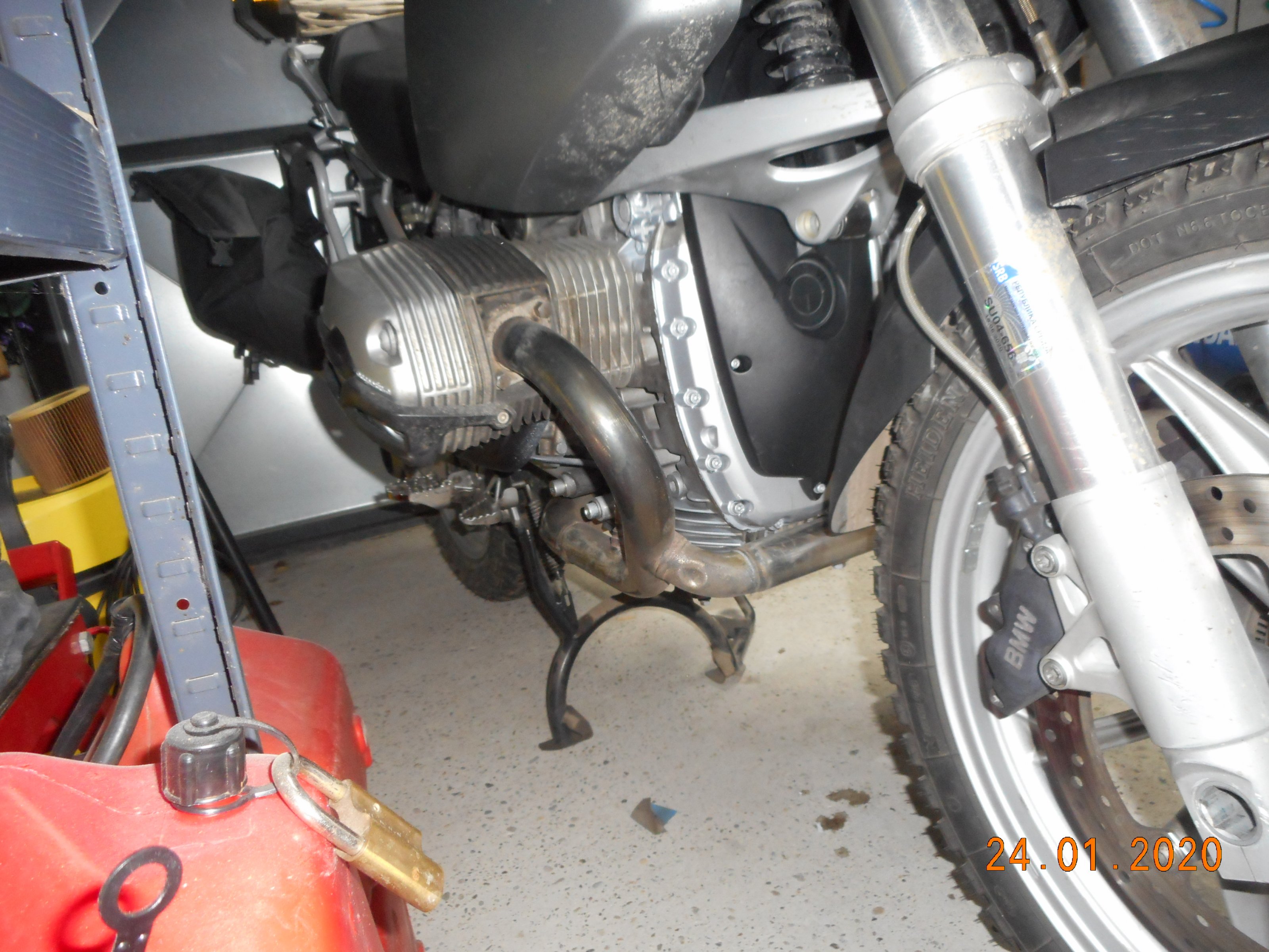

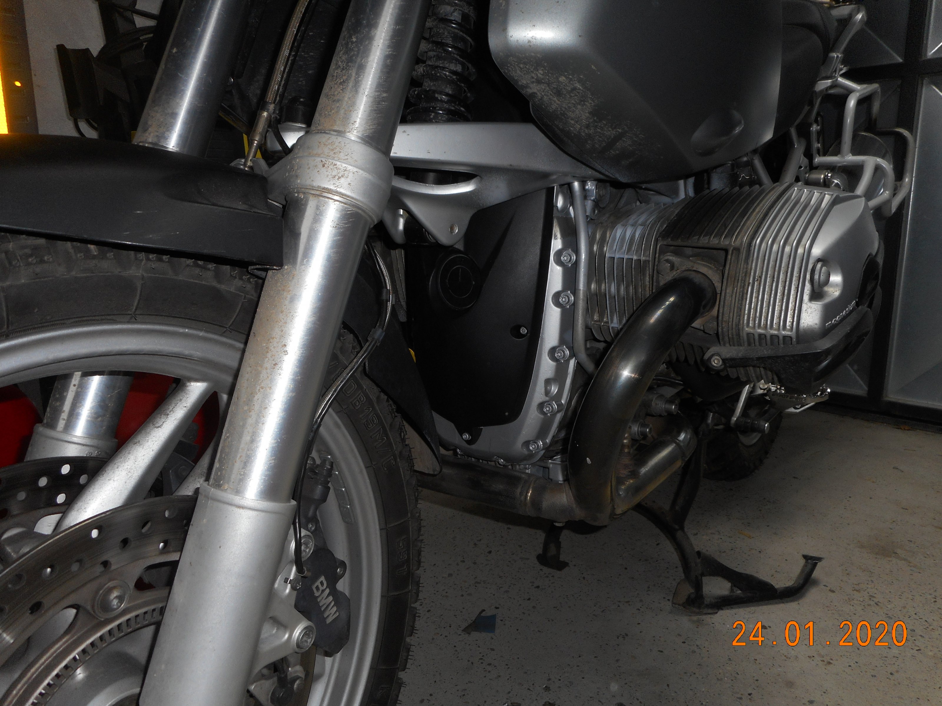

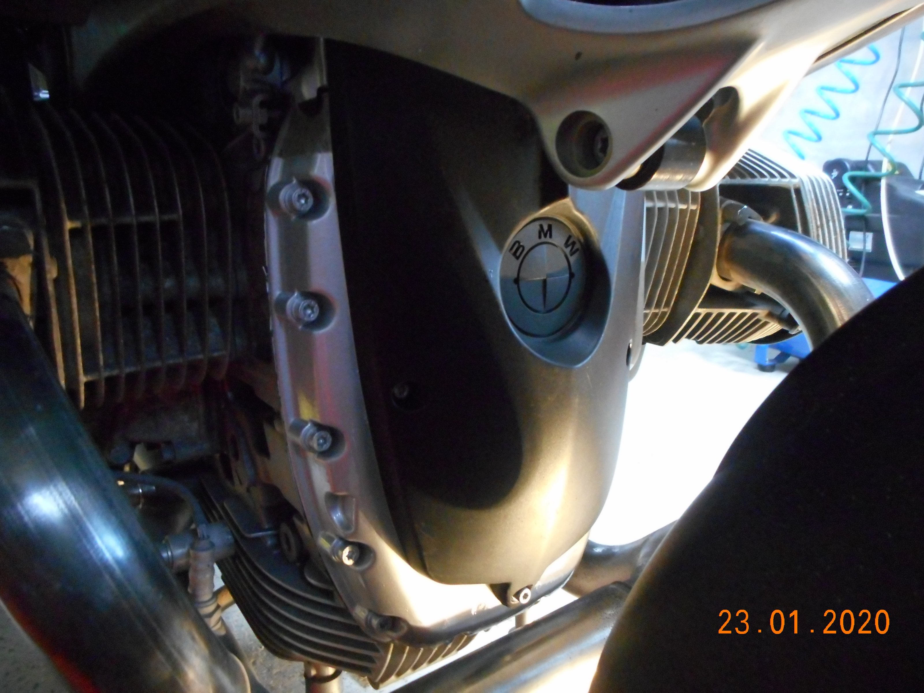

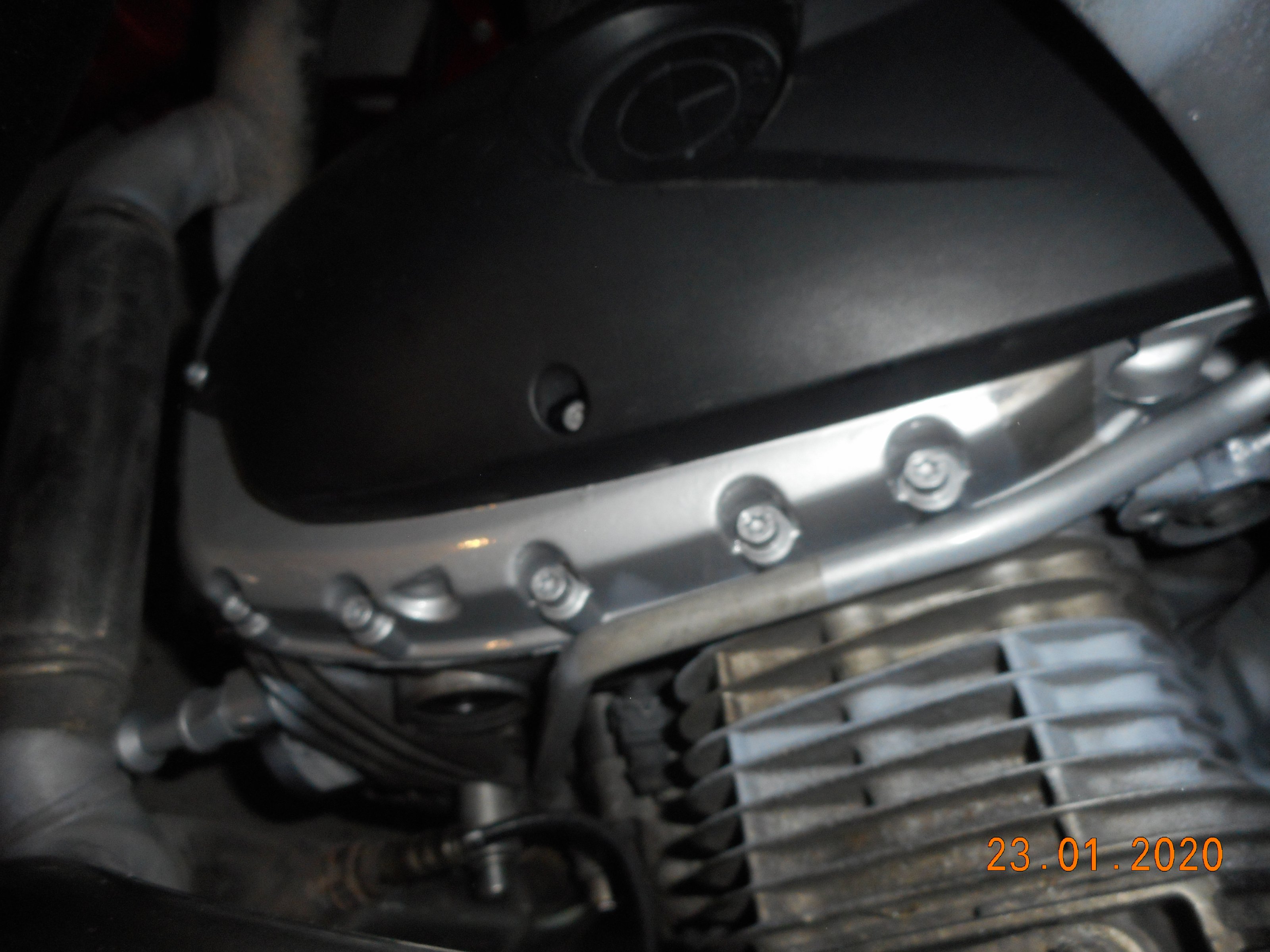

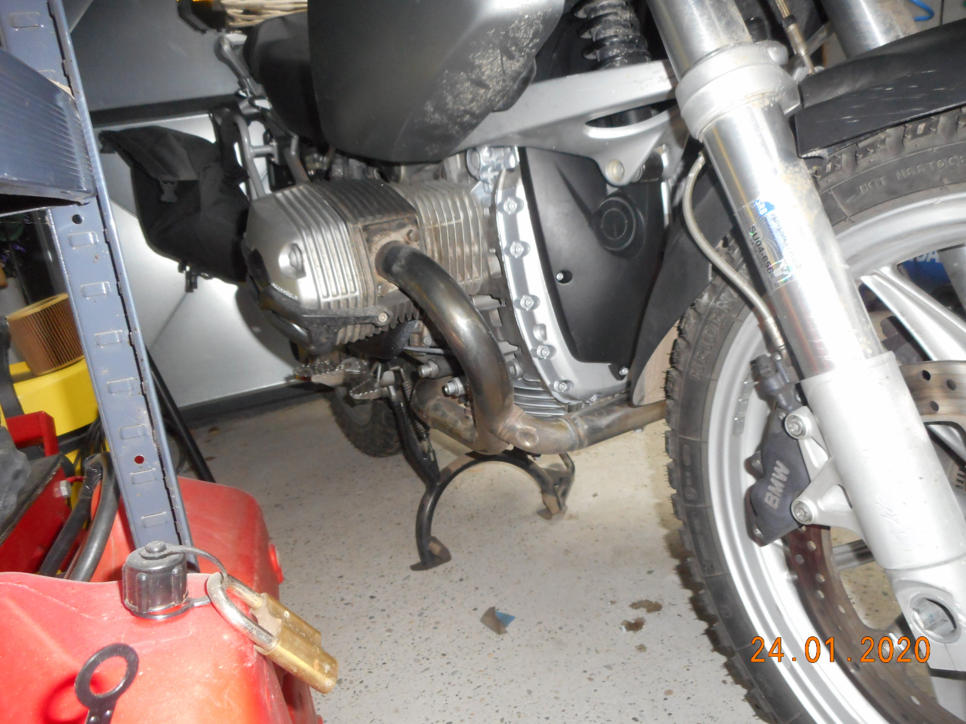

Jetzt kann das schöne Wetter kommen. Mal sehen wie lange die Lackierung hält.

Ist doch gut geworden.

Diese 2 Bilder, nach der groben Reinigung. Gesamtkosten der kompletten Aktion 20 Euronen.
Zwei Bilder?
Ich sehe deren sieben.
Aber egal, ich wollte nur anmerken, dass es sinnvoll ist, den "Schwamm" unter der Abdeckung wegzulassen. Der saugt sich voll Wasser und trocknet nie richtig aus, damit ist er der potentielle Auslöser für weitere Korrosion.

Ja das war das erste das ich gemacht habe , den Schwamm entsorgt, muss aber sagen, er war trocken.
Halte ich für ein Gerücht.
Vom ersten Tag an entfernt.
Trotzdem hats Geblüht.

Eine Dose weissalu, eine Dose Klarlack (groß jeweils etwas über 10 Euro von Dupli Color), etwas Schleifpapier, etwas Grundierung und etwas Zeit.
Wenn die 200 Euro zuviel sind. So ähnlich würde meine Lösung ausfallen.
Grüsse Thomas
Genau du sprichst meine Sprache.
