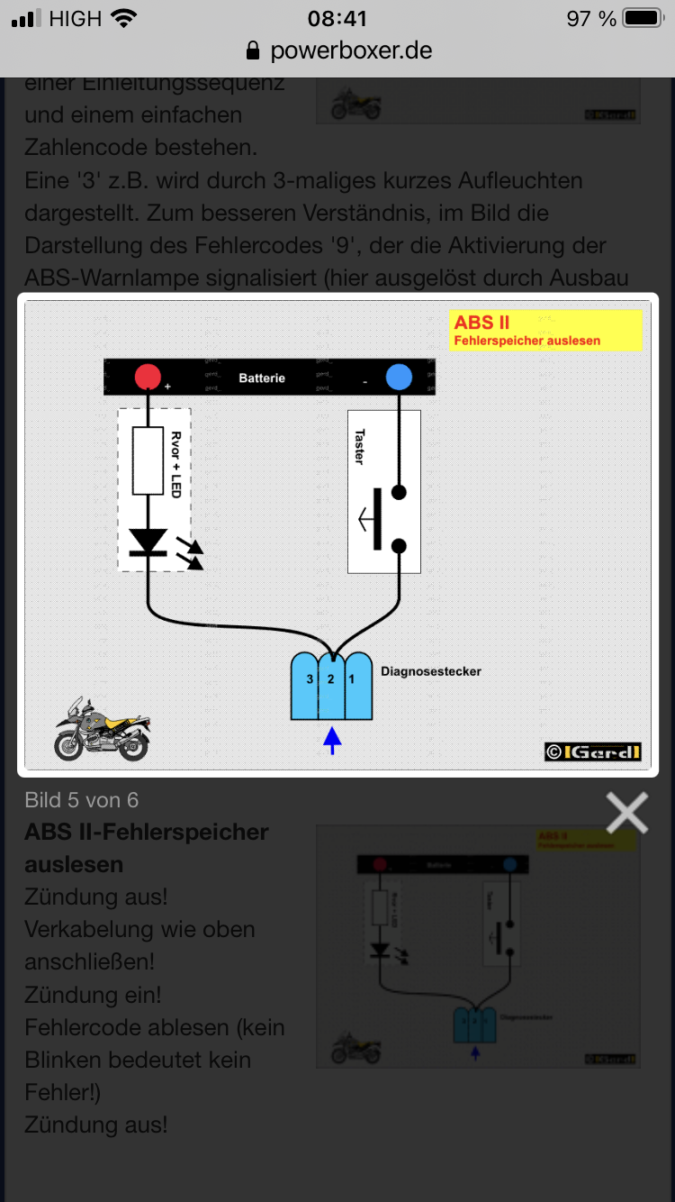

damit ich beim Thema ABS reparieren weiter komme, bräuchte ich als nächstes ein Messmittel zum Auslesen des Fehlerspeichers beim ABS II. Am liebsten wäre mir so ein Kästchen, wie gerd_ es auf Powerboxer.de vorschlägt. Vielleicht hat ja noch jemand eines herumliegen und braucht es nicht mehr...

Hallo Frank,
ja, genau die meine ich. Damit kann man wohl am einfachsten auslesen...

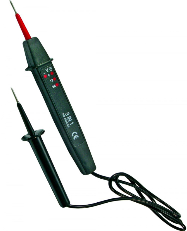

wenn Du Dich schon bei PB belesen hast, solltest Du wissen, daß es zum Auslesen des ABS-II nicht mehr als einen stinknormalen Spannungsprüfer mit LED-Anzeige und 2 Prüfspitzen braucht.
Damit ausblinken und Code nachlesen.
Reset per Büroklammer!

so ein ähnliches Ding von Steinel habe ich schon. fängt auch bei 6 V an.
Einfach damit mal versuchen?
Matthias
elfer-schwob
elfer-schwob
09.04.2008
8.578
im Murrdäle
1150 GS-A, R 80-Umbau
Ja!
Weil die LEDs dieser Dinger meist auch bei verpoltem Einsatz leuchten brauchst Du nicht mal die Polarität zu beachten.
Spitze1 an Pluspol der Batt, Spitze2 an Pin2 des Diagnosesteckers.
Zündung an.
Spätestens wenn der Code7 ausgegeben wird (das Arxxxloch!) magst Du Deine GS nimmer leiden...
