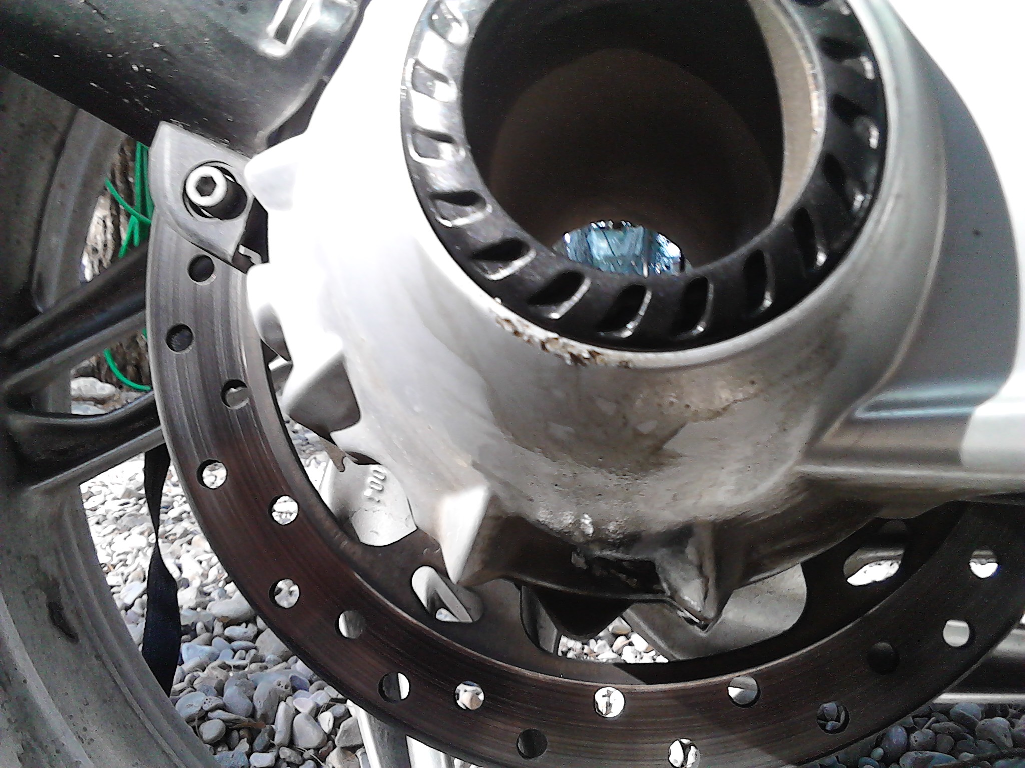

Hallo Leute
Nun hat es uns auch erwischt !
Bmw R1200GS Jg. 2006 / 93500 km
Meine Frau und ich waren 3 Wochen in den Pyrenäen unterwegs und auf der Heimreise ca. 50 km südlich von Carcassonne
bemerkte ich ein leichtes Schlingern (wie immer schwierig auszudrücken) vom Hinterrad !
Da die Strassen in Frankreich nicht immer über jeden Zweifel erhaben sind, fuhr ich weiter bis zur nächsten Tankstelle .
Tanken und dann auf die Seite geschoben und zuerst das Vorderrad kontrolliert und dann Koffer weg
!!! Überraschung. Unsere Ferien sind damit beendet !!!
Das Öl vom HAG, Seite Bremsscheibe, war schon ganz nett am sabbern !
Durch eifriges lesen im Forum war eigentlich schon alles klar !
Der HAG ist im Eimer .
Nach Rücksprache mit meinem Händler fuhr ich so noch ca. 200 km mit Vmax 60 km/h
Es ging mir hauptsächlich darum ob die Gefahr bestand, dass das Hinterrad plötzlich blockiert .
Die GS hat übrigens bei meinem Händler immer noch getropft
( Immer wieder erstaunlich mit wie wenig Öl man eine richtige Schweinerei veranstalten kann )
Grund für die 200 km waren Freunde in der Nähe von Sete, die am Schluss unser Gepäck nach Hause brachten !
Unsere GS durfte reiten (Leichentransport aus Frankreich) und wir hatten das Vergnügen per Zug nach Luzern zu fahren .

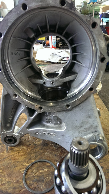

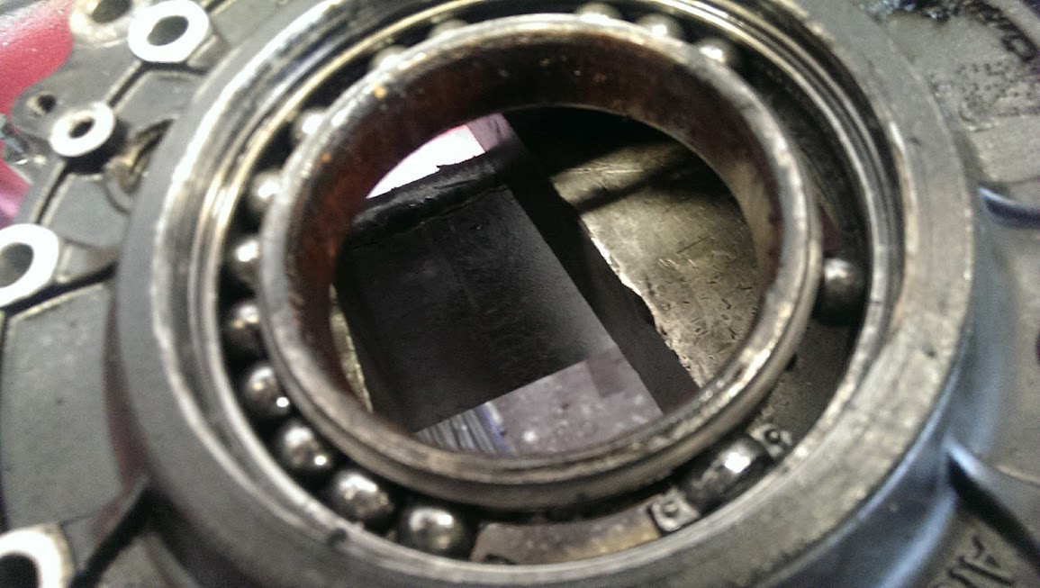

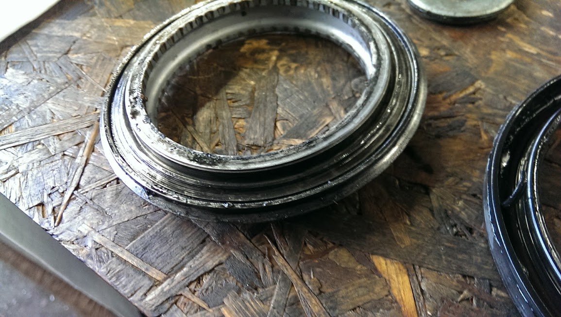

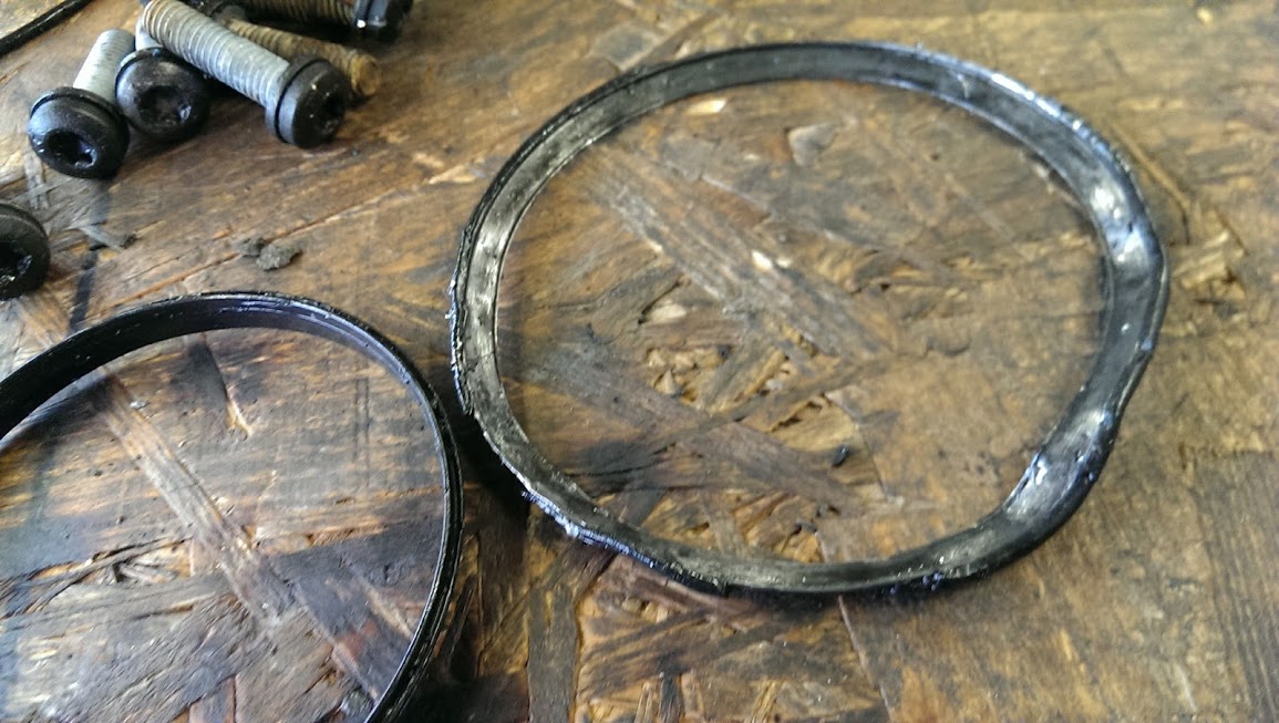

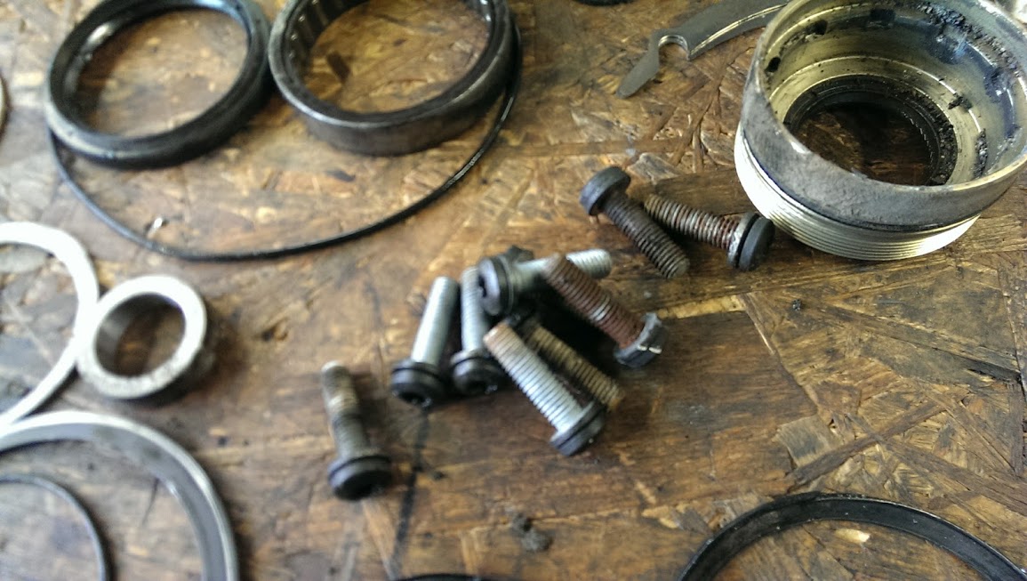

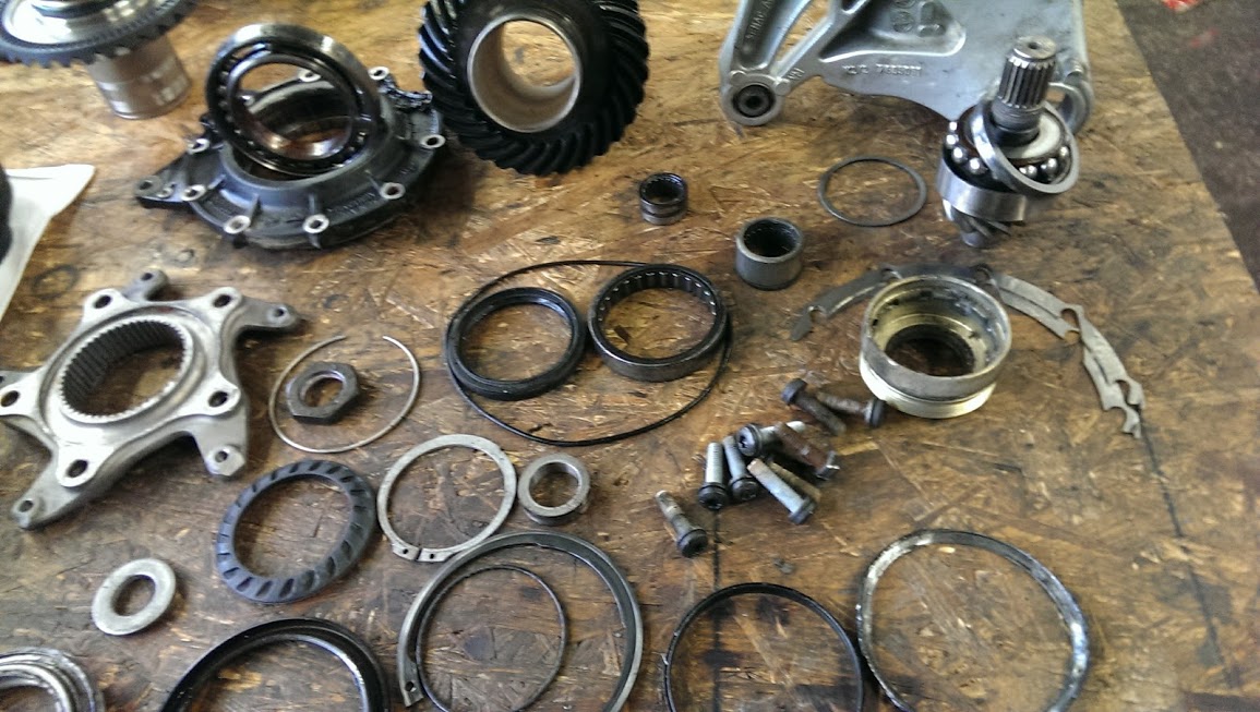

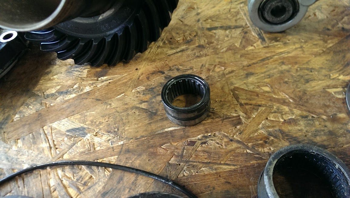

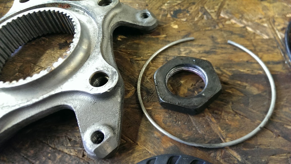

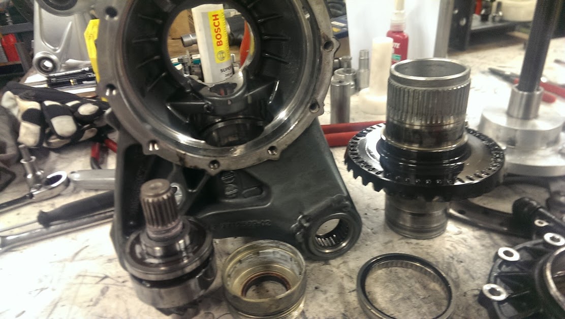

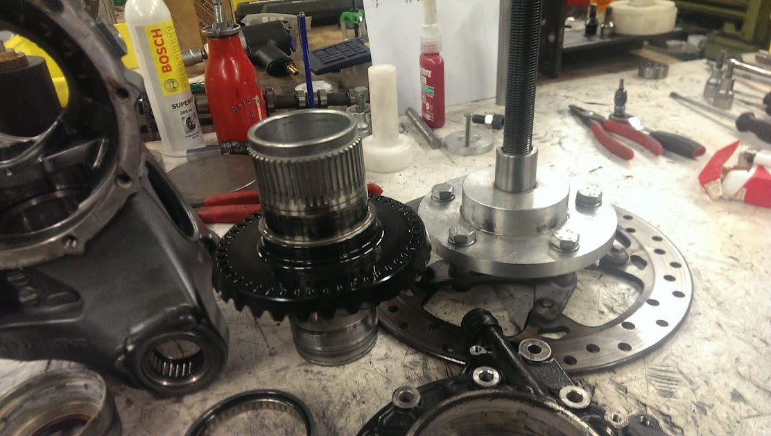

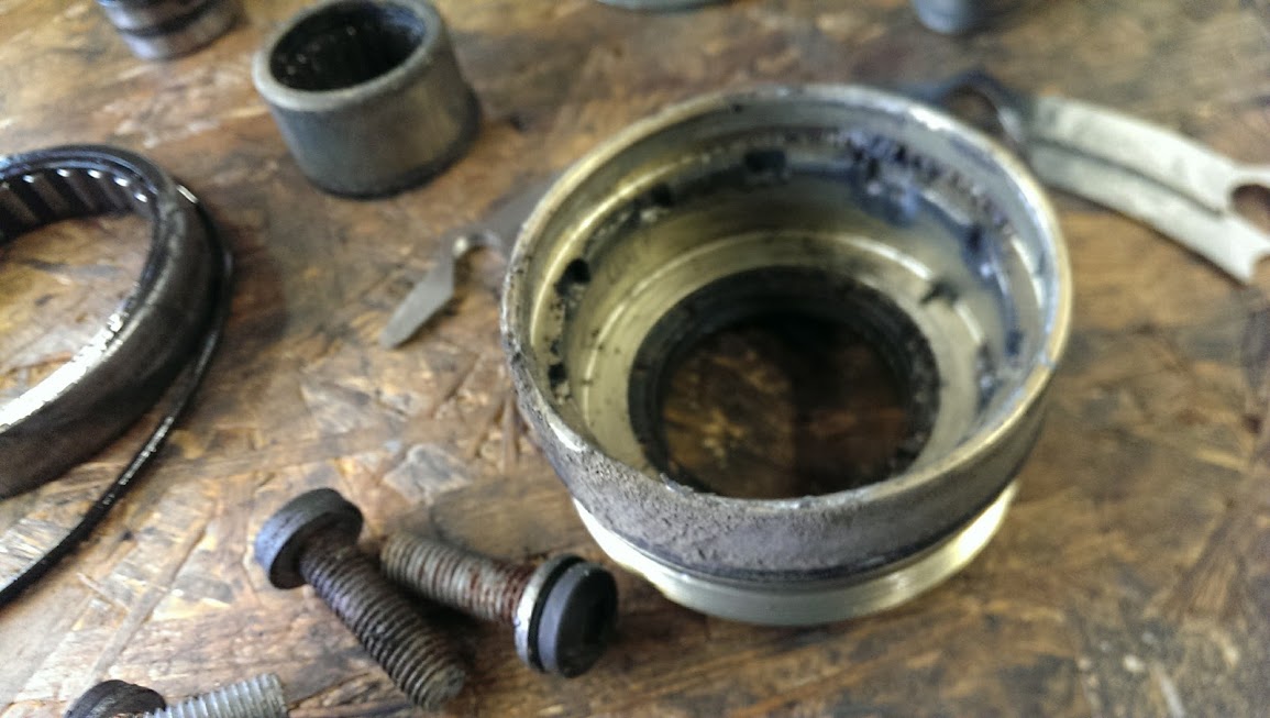

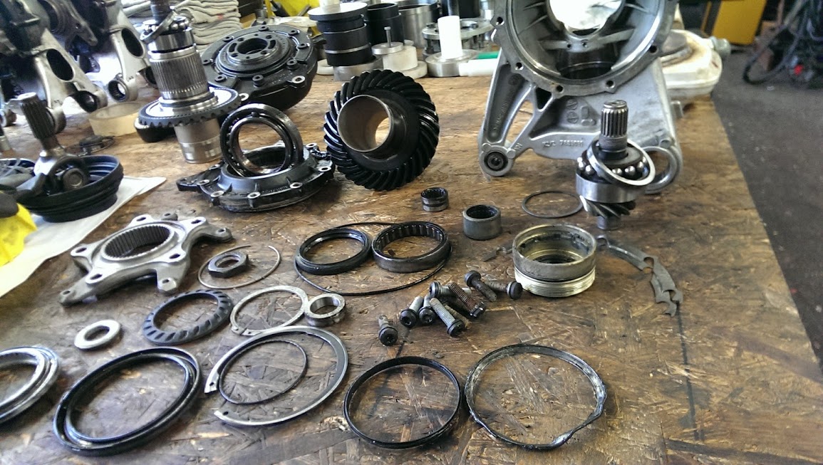

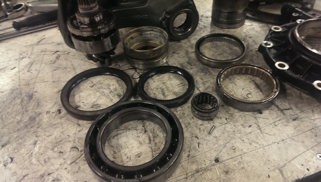

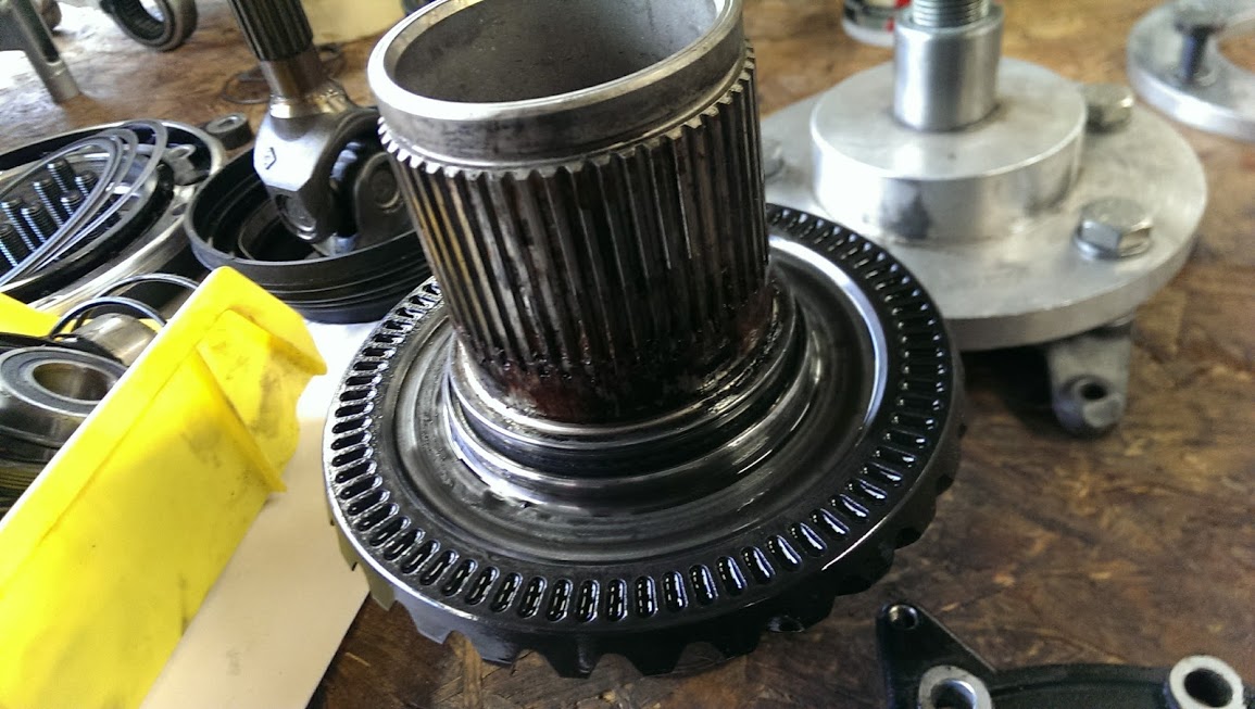

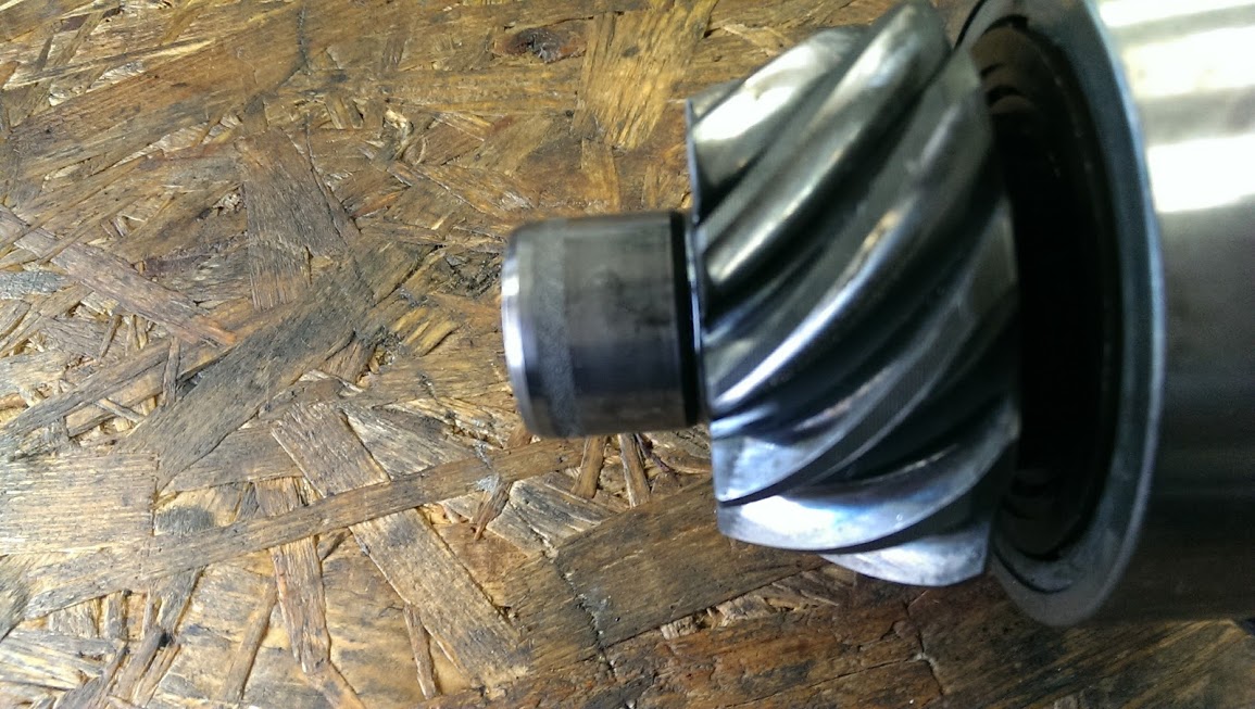

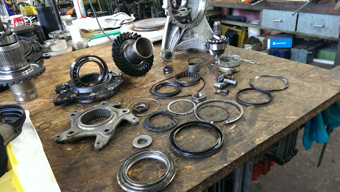

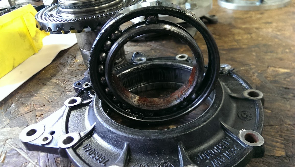

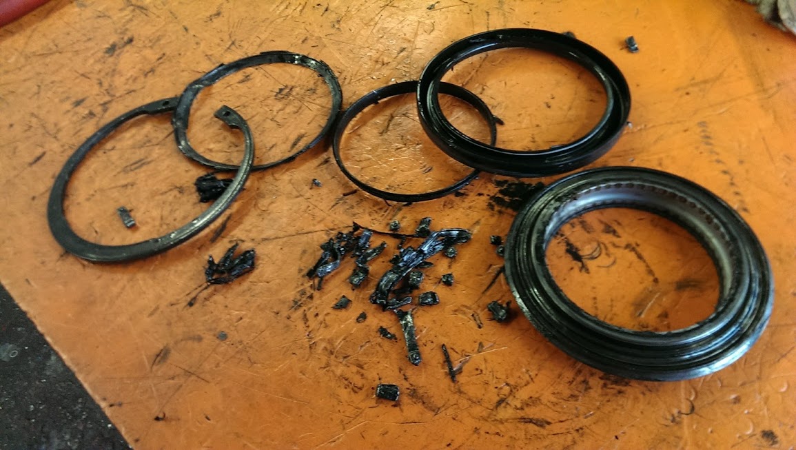

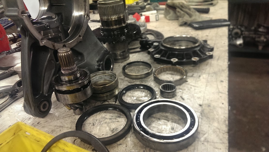

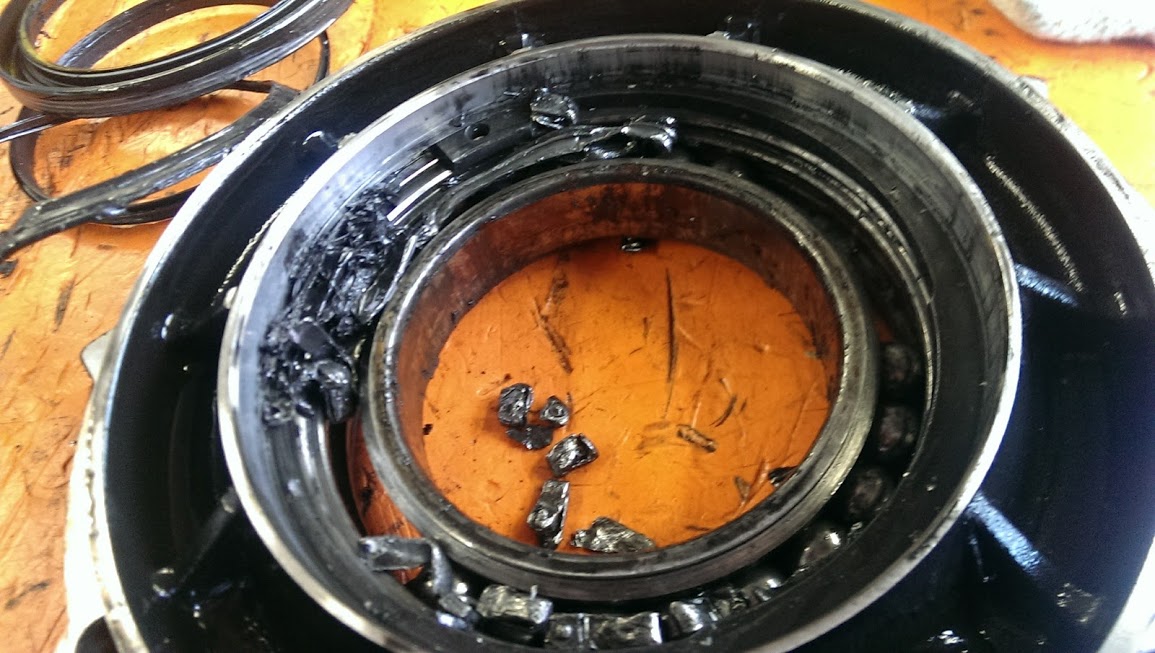

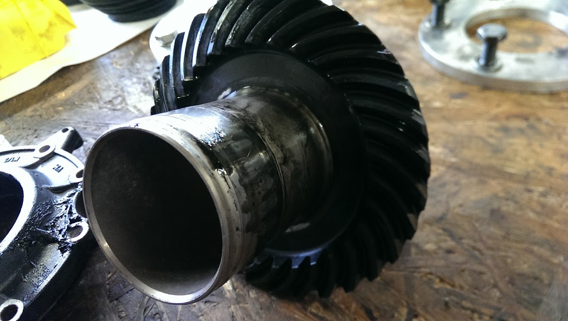

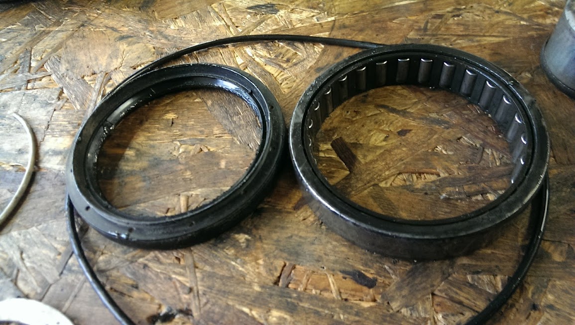

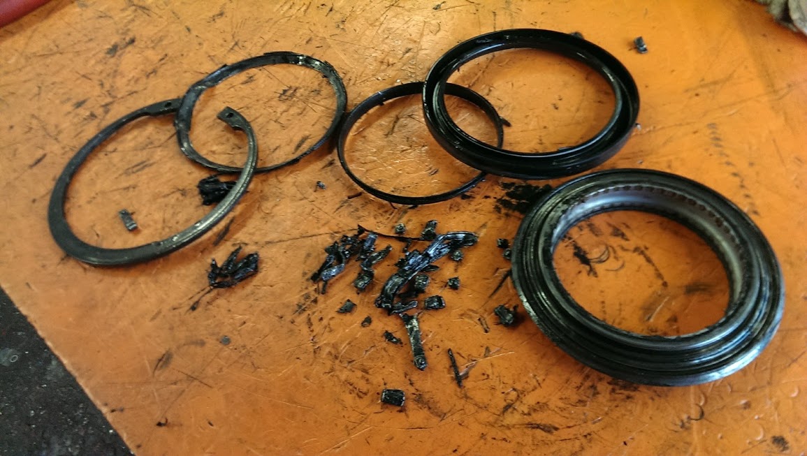

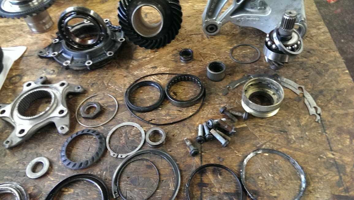

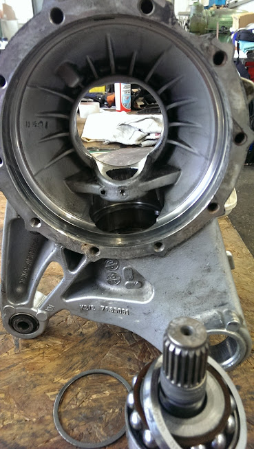

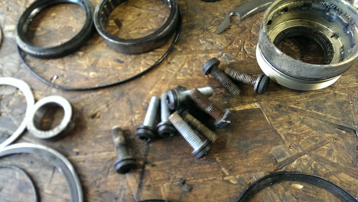

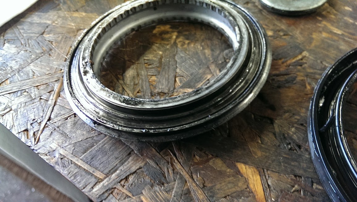

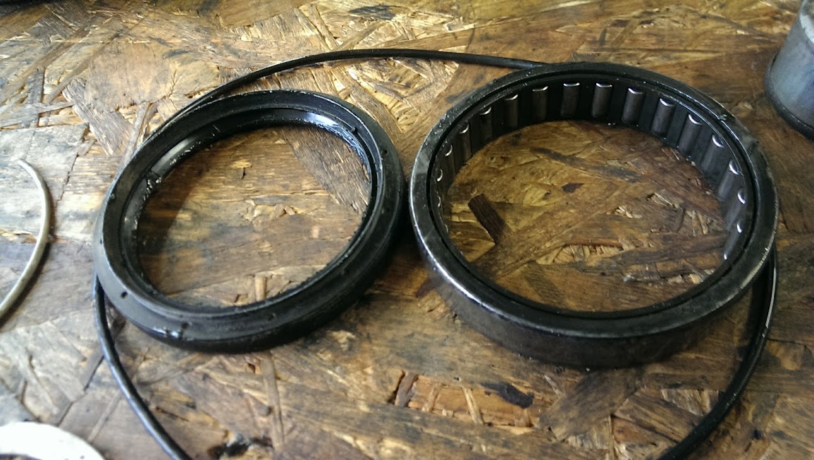

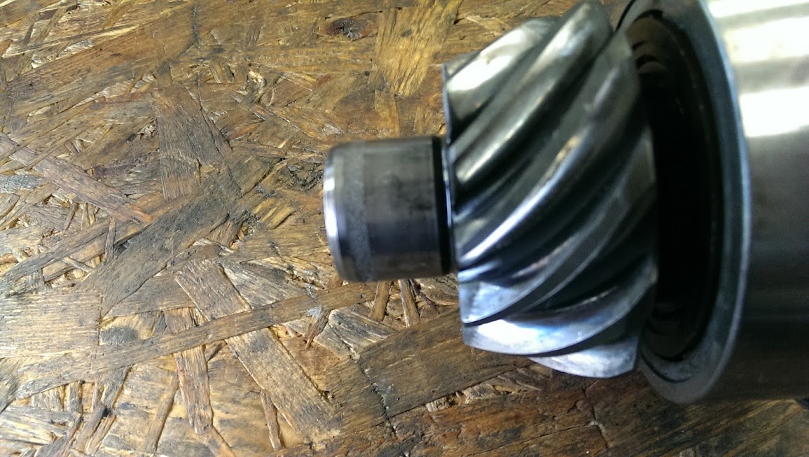

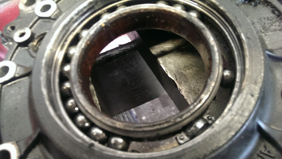

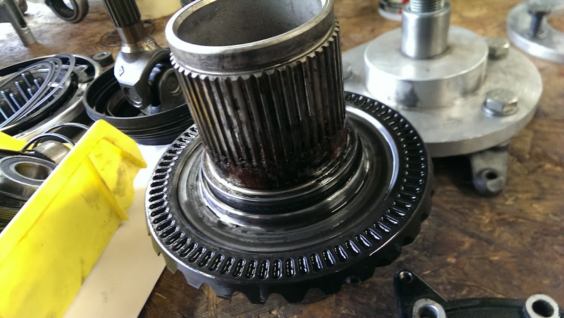

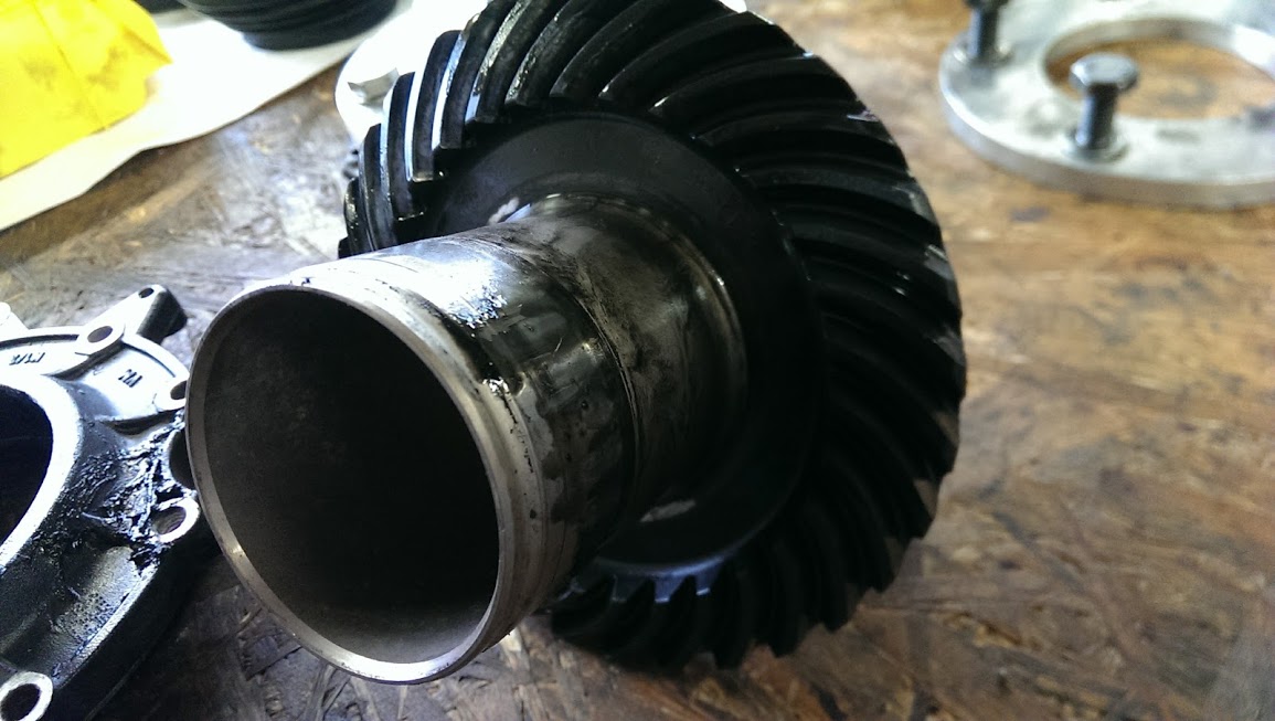

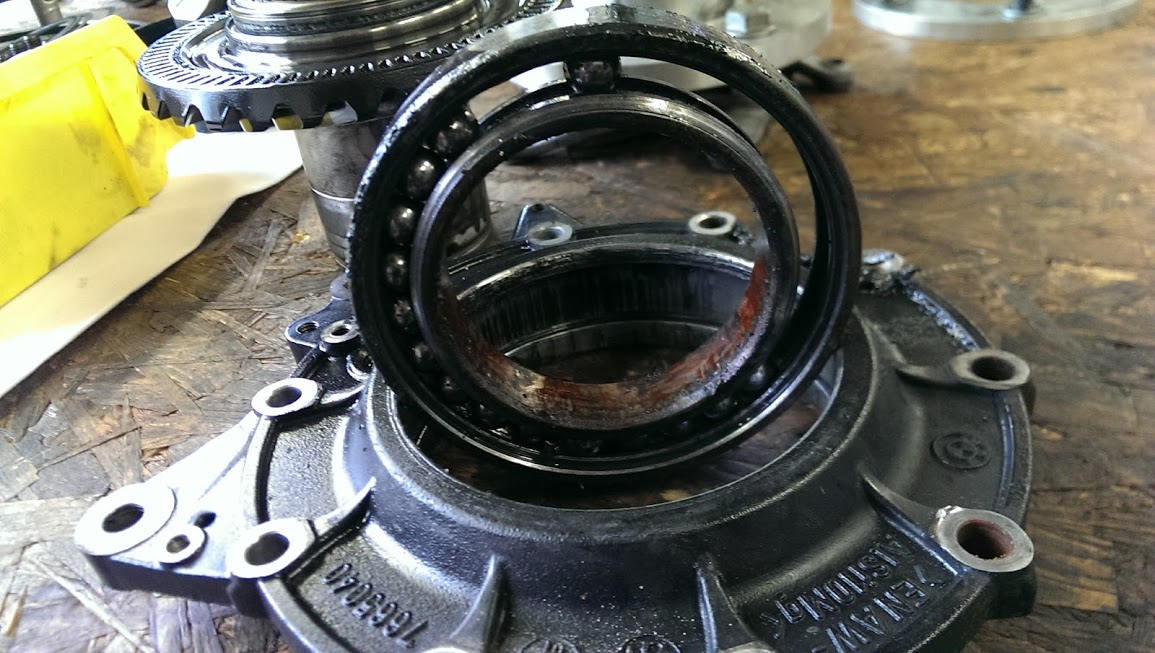

Sodele

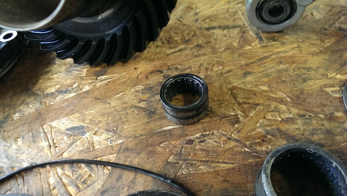

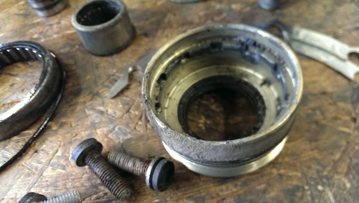

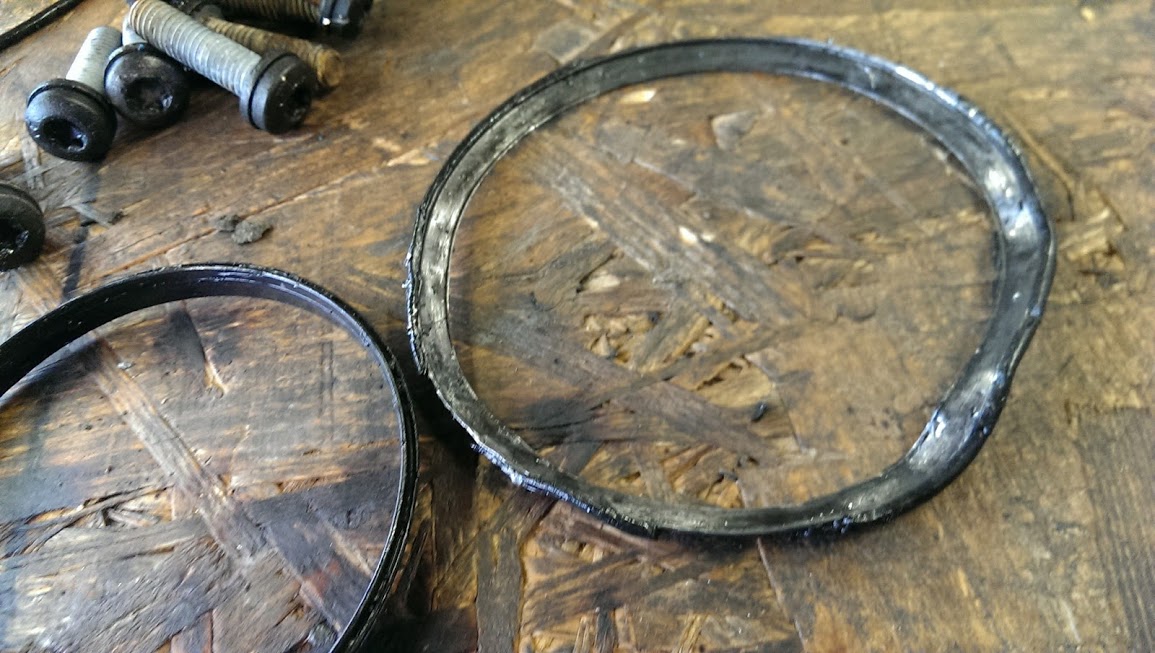

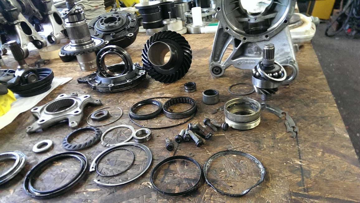

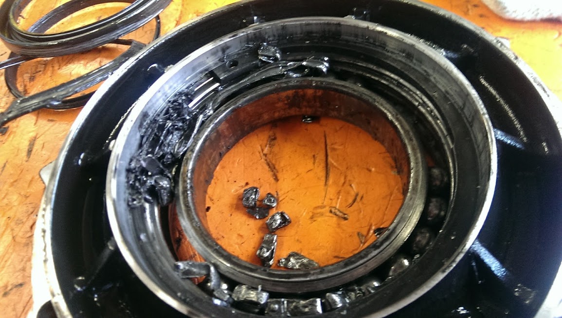

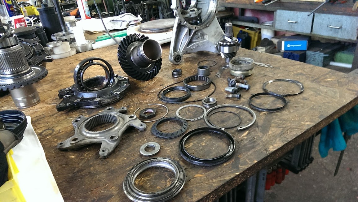

Inzwischen stelle ich mal die Bilder rein
Orginalton von Michael ( derBonner )
Das HAG hat es lagertechnisch ganz schön zerrissen !!
IMAG1540.jpgIMAG1541.jpgIMAG1542.jpgIMAG1543.jpgIMAG1544.jpgIMAG1545.jpgIMAG1546.jpgIMAG1547.jpgIMAG1548.jpg
Sieht wirklich hässlich aus :o:o
Aber ich denke meine 200 km mit Defekt haben die Lager natürlich endgültig geschlissen :p:p

Mein Lagersalat hab ich hier gar nicht rein gestellt, bevor wieder Fragen dazu kommen, was
überhaupt kaputt war und wie zufrieden einzelne mit ihrem HAG und BMW überhaupt sind,
stelle ich ein paar Bilder rein :cool:, und nicht vergessen, wie ScheiGSe die Umfrage doch ist ;).

von der R1200GS K25 2004-2012 wurden Bundesweit ca. 51000 Fahrzeuge verkauft. Die HAG Schäden sind im Verhältnis natürlich sehr gering.
Bei mir gehen im Schnitt ca. 200 R1200GS HAG´s pro Jahr über den OP-Tisch.
Folgende Schäden die immer wieder festgestellt werden:
- Radseitiges Rillenkugellager durch Feuchtigkeiteintritt beschädigt
- Folgeschäden: nur beschädigter Wellendichtring bis zerstörter Lagersitz auf der Tellerradwelle
- Defektes AX-Lager der Kegelradwelle
- Folgeschäden: durch das vergrößerte Axialspiel kann es zu Zahnausbrüchen an Kegel- und Tellerrad kommen
- Defektes Nadellager an der Kegelradwelle, meist löst sich die Beschichtung des Innenringes vom Nadellager auf
- Folgeschäden: AX-Lager defekt, ABS und Tacho Ausfälle, da diese feinen Späne meist am Sensor anhaften, Zahnausbrüche sofern
- die Rolllen vom Nadellager zwischen Kegel- und Tellerrad geraten
HAG´s der R1200R, R1200RT, K1200, K1300 sind nur vereinzelt anzutreffen.
HAG´s ab 2012 mit geänderter Lagerung und Abdichtung ist erst einer bisher hier auf dem OP-Tisch gelandet, leider nicht mit defekter Lagerung, sondern mit einem zerstörten Gehäusedeckel.
Ursache: nach Bremsbelagwechsel den Bremssattel nur mit Hand angeschraubt und bei der ersten Bremsung hat es den Bremssattel dann mitsamt der Aufnahme und dem Entlüftunghals abgerissen.

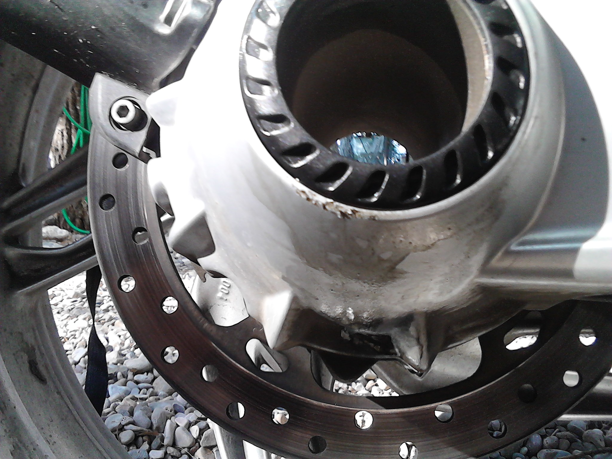

Hi Zusammen, bin gerade in Griechenland und musste heute morgen feststellten dass das hag öl verliert , wieviel weiß ich nicht genau so sehr verschmiert ist es noch nicht , hab das hag auf spiel kontrolliert , fast nix festzustellen max 2 mm , solang es noch tropf ist ja auch noch was drin ;) was kann ich kurzfristig machen ? Sind noch ca 1800 km zu fahren gruß leon ps: die beschädigung war schon vorher :)
