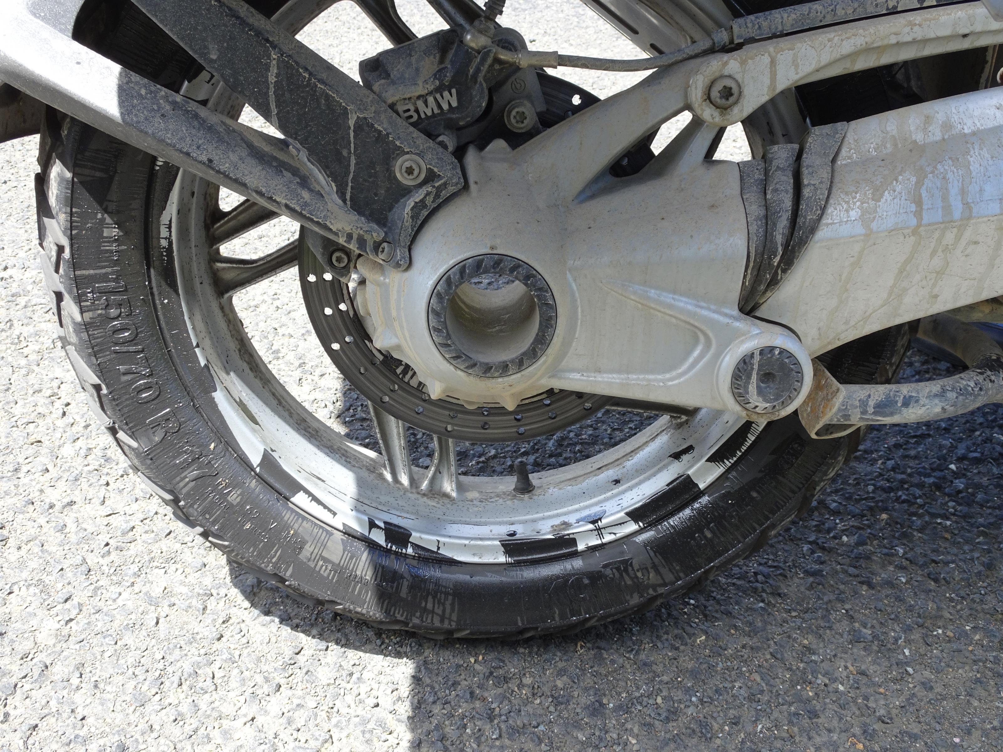

Hi Zusammen, bin gerade in Griechenland und musste heute morgen feststellten dass das hag öl verliert , wieviel weiß ich nicht genau so sehr verschmiert ist es noch nicht , hab das hag auf spiel kontrolliert , fast nix festzustellen max 2 mm , solang es noch tropf ist ja auch noch was drin ;) was kann ich kurzfristig machen ? Sind noch ca 1800 km zu fahren gruß leon ps: die beschädigung war schon vorher :)
Hallo Leon
Füllmenge vom HAG ist 180 ml !
Das tönt erst mal nach wenig aber das bisschen Geschmiere bei deinem HAG ist im Moment gar nichts !
So sah mein HAG aus der wirklich defekt war ( Lagerschaden )
Bin noch 200 km gefahren und es hat geschifft ( Das Oel )
Hat damals noch getropft als die BMW per Transporter wieder bei mir war !
Ich würde das im Auge behalten und einfach öfters kontrollieren !
Und ich weiss es ist schwierig aber mach dich nicht verrückt !!
Ich hoffe du kannst den Rest der Reise trotzdem geniessen und wünsche viel Spass ;);)

Okey , im Moment kann ich eh nix tun , patras ist 300km entfernt und morgen ist wochenende , im schlimmsten fall ist das hag nach dem urlaub hin ...
Nach meinem Verständnis ist der Dichtring aussen nicht das Problem !
Logisch er ist defekt und es schifft ein bisschen Oel raus !
Muss irgendwann ersetzt werden.
Problematisch sind die Lager auf der Innenseite !
Mach dich nicht verrückt damit und geniesse deinen Urlaub

Wenn das nicht wesentlich schlimmer wird, dann würde ICH damit noch entspannt nach Hause fahren!
Und der aussenliegende Simmerring ist im Handumdrehen gewechselt; keine Panik!
Sehe ich prinzipiell genauso,
meine Aussage, dass er zum nächsten Freundlichen "muß" bezog sich darauf, dass er dahin müßte, falls ein neuer Dichtring eingebaut werden soll. Wenn sich der Ölverlust nicht deutlich verstärkt, sehe ich da ebenfalls aktuell keine Notwendigkeit.
Gruß Thomas
Ciao Leon
Bei " meinem" HAG Lagerschaden mit gefühlt höherem Ölverlust als ich bei Deinem
HAG sehen kann, sind wir die Tour noch fertig gefahren, es waren noch ca. 1000 km
bis nach Hause.
Hab den Ölverlust und das HAG Spiel öfters beobachtet und das Öl abgewischt.
Zuhause hab ich das restliche Öl dann abgelassen, es war noch ca. 140 ml drin.
Ich würde beobachten, abwischen und nach Hause fahren, gute Fahrt :).

Hi,
so habe heute morgen den Dichtring getauscht, wirklich ganz easy.
Hab das Restliche Öl aufgefangen und siehe da es waren genau 180 ml noch drin??
War evtl zu viel drin ? Die Maschine war kurz vorher beim ;) zur 70k Inspk. und dann das heiße Wetter in Griechenland...mhhh hat vielleicht rausgedrückt ?
naja egal jetzt,es beruhigt mich ja das sie nicht leer war ;)
Vielen Dank für eure Hilfe und Rat
Leon
