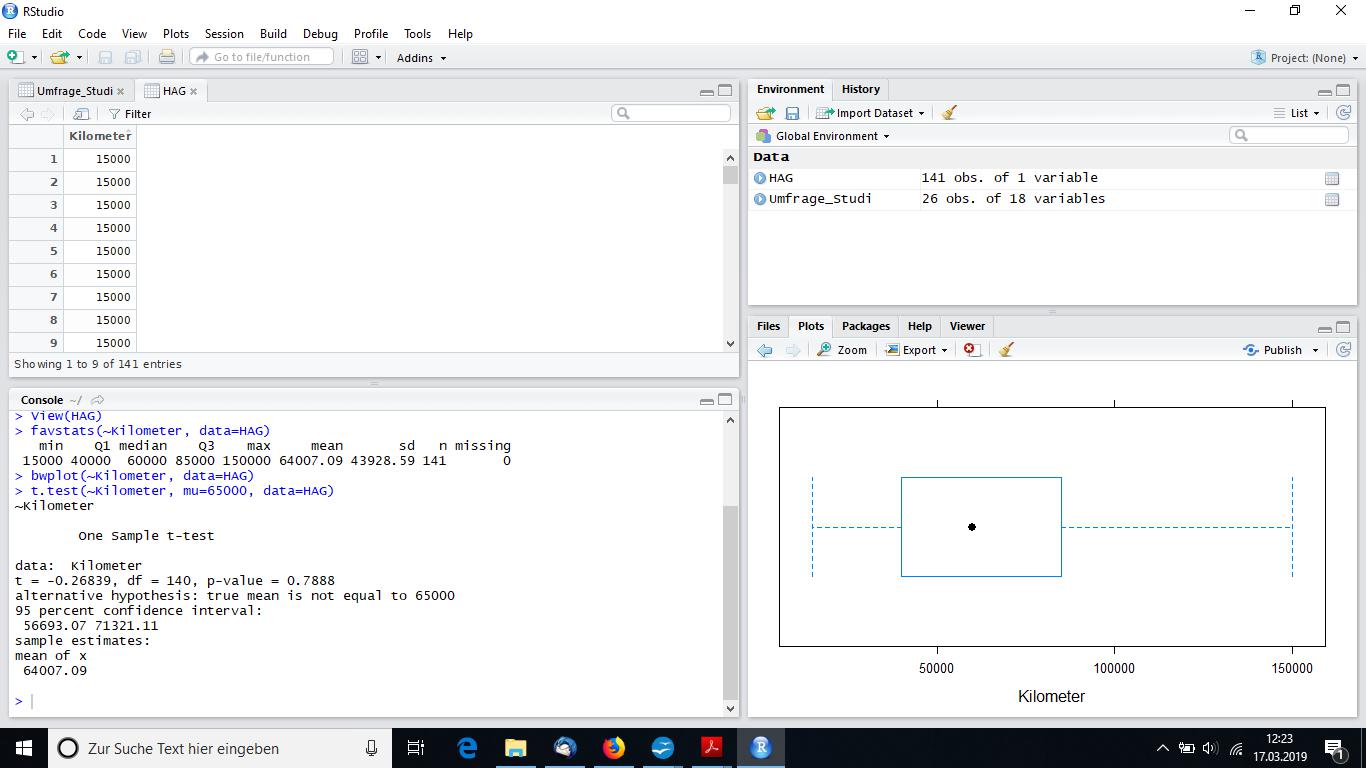

Da die Umfrage ja inzwischen geschlossen ist, kann man ja mal abschließend schauen, was man tatsächlich erkennen kann:
Die wichtigsten Zahlen: Falls ein Schaden am HAG eintritt, so tut er das im Durchschnitt in der Stichprobe (n=141) bei 64.007 km (bei sehr großer Streuung; Standardabweichung knapp 44.000 km). Der Median liegt bei 60.000 km. Unterstellt man einmal (etwas optimistsch ;)) Repräsentativität der Stichprobe, kann man noch das 95%-Konfidenzintervall angeben: Der tatsächliche Mittelwert des Schadenseintritts in der Grundgesamtheit wird mit 95% Wahrscheinlichkeit vom Intervall zwischen ca. 56.700 und 71.300 km überdeckt. Über die durchschnittliche Haltbarkeit des HAG kann man nach wie vor nur spekulieren, sie liegt irgendwo oberhalb von 64.000 km.
So, nun macht damit was Ihr wollt... :p

Gast 23088
Eh Achim, noch ein Konfidenzintervall
Aber gerne: Die Zahlen wurden berechnet unter der Annahme, dass die letzte (offene) Klasse bei 200.000 km geschlossen wird (habe ich in #305 erklärt/begründet). Bevor mir aber wieder jemand vorwirft, ich würde den Schaden kleinreden wollen ("ins Lächerliche ziehen"), gerne noch die Zahlen mit einer Obergrenze von 150.000 km:
Durchschnitt sinkt auf 59.751 km, Standardabweichung auf 35.798 km. Median bleibt bei 60.000.
Und extra für Manne: Das 95%-Konfidenzintervall liegt dann zwischen 53.800 und 65.700 km :)
