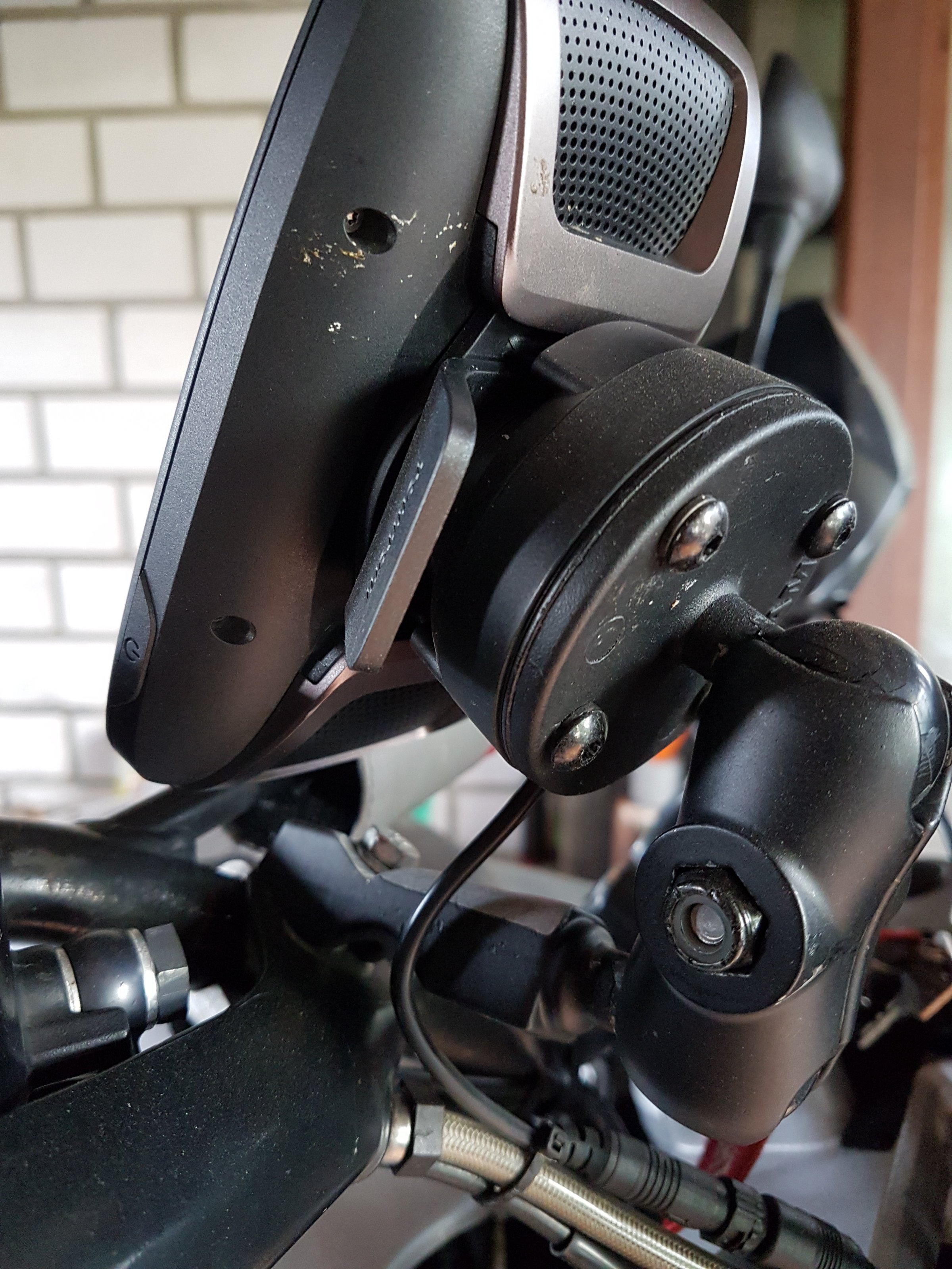

ich hatte auch die Halterung wie Thomas 73 dran. Hatte dazu noch Verstärkungsstreben gebaut. Trotz kurzem Ram arm wackelte das Ganze enorm. Habe jetzt einen Tachoring mit 2" Ramarm. Bin eigentlich zufrieden mit der Lösung.

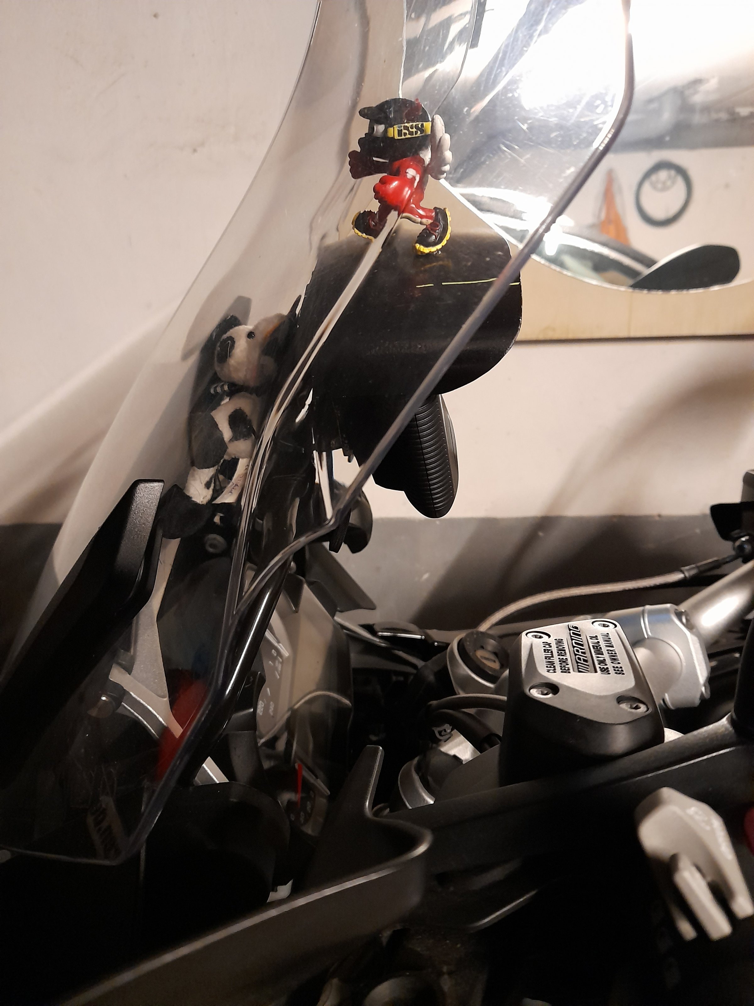

Das Teil von Cosmo hatte ich mir auch kommen lassen. Damals fehlte noch der Hinweis, dass es hinter der Scheibe eng werden kann - mein Navi passte nicht in meiner bevorzugten Scheibenstellung. Außerdem war der "Anstellwinkel" des Navis (nicht verstellbar) ungünstig, bei Sonne im Rücken stand das Licht genau auf dem Display.
Das hat natürlich was mit Sitzhaltung und Körpergröße zu tun. Muss man ausprobieren...

Ich habe mir auf die silberne Abdeckung unter der Scheibe einen Ramfuß montiert und mit einem kurzen arm dann das Navi daran befestigt. Strom kommt vom Standlicht.

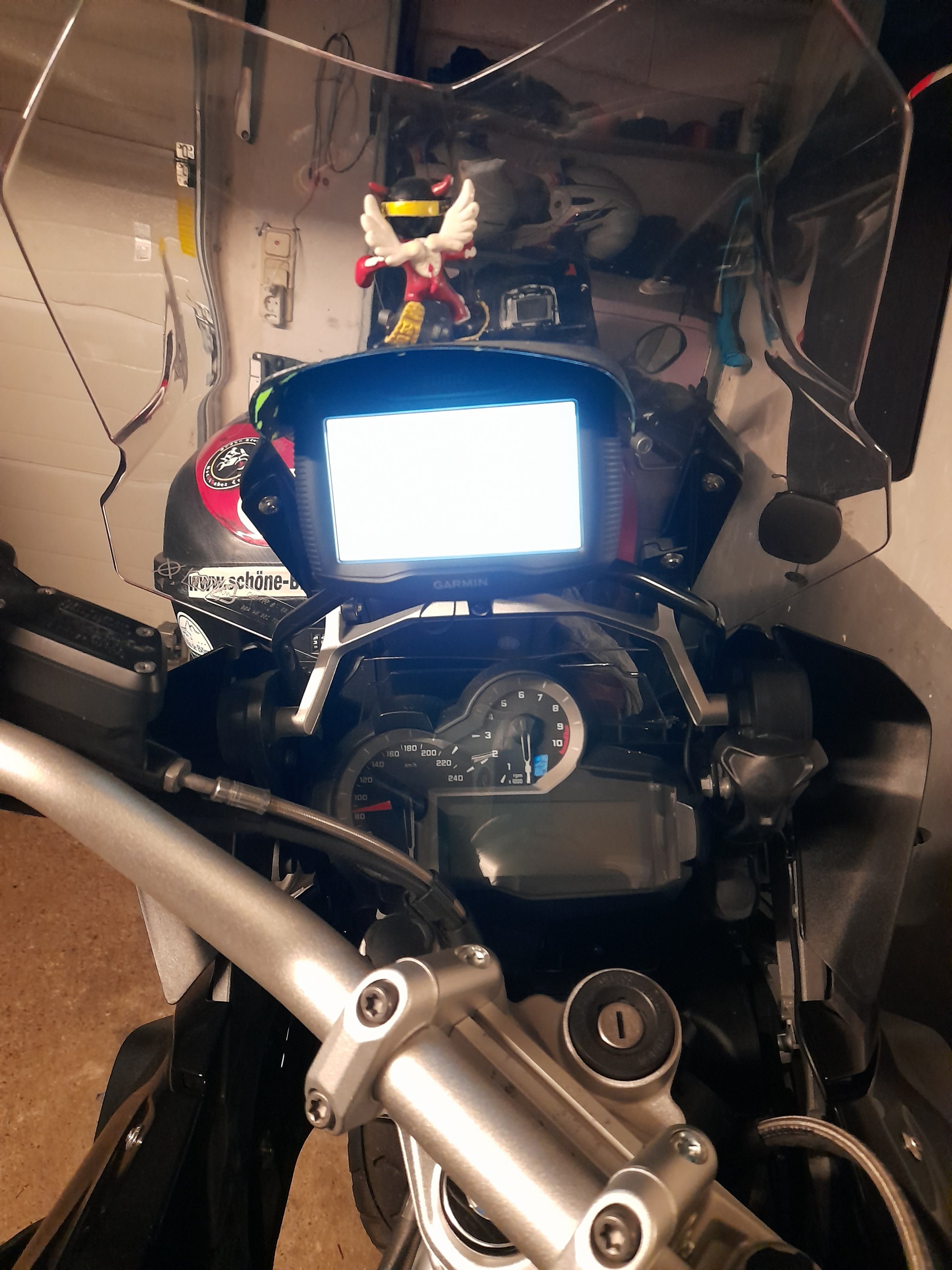

Hatte auch schon verschiedenste Lösungen, aber zufrieden bin ich erst jetzt: alle Instrumente im Blick, kein Wackeln, verstellbar, wenn Sonne blendet/reflektiert und gut im Sichtfeld. VG Thomas

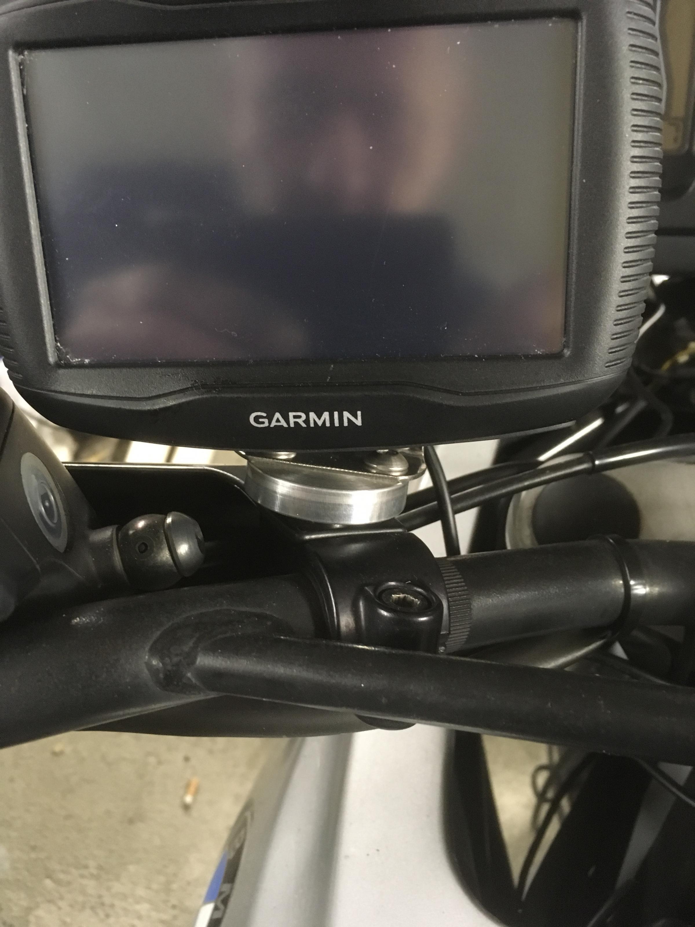

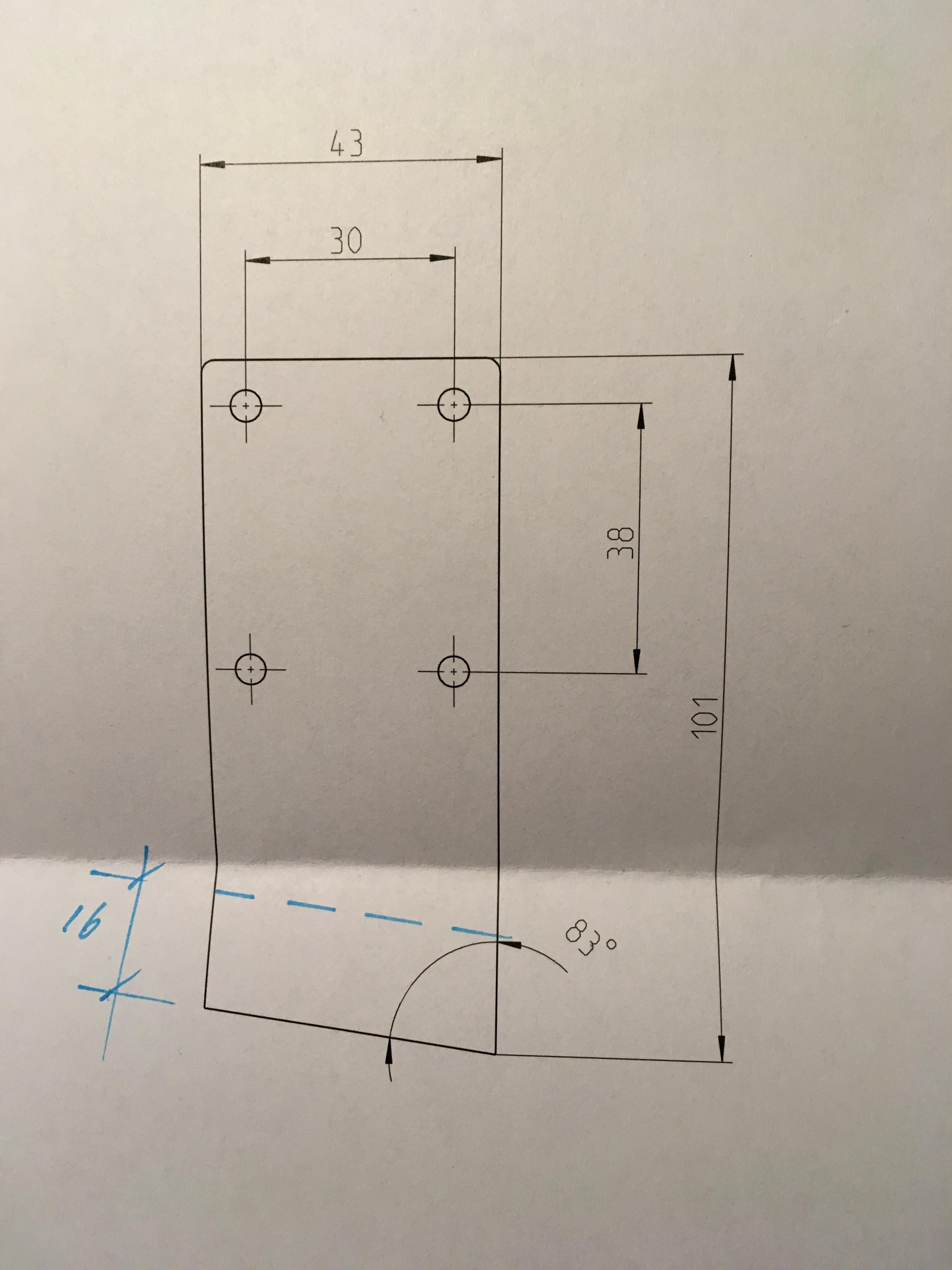

Nabend!
So gehts auch:
Ist selbstgedengelt, verdeckt die Instrumente nicht und ist
mit Tarusa sehr gut einsehbar. Über dem Cockpit wollte ich
es nicht, da ich oft ohne Scheibe fahre. Da sieht dann m.E.
mäßig aus. Ständig aufs Navi sehen will ich sowieso nicht.
Das lenkt nur vom Wesentlichen ab... :)

Hab schon alles durch. Am Ende war die Simpelste Sache die Beste. Einfach Schelle mit Kugel am Lenker
Habe ich auch so.

Nabend!
So gehts auch:
Anhang anzeigen 391797Anhang anzeigen 391798
Moin Jörge
Ich bin mit dem Navi an der Lenkerstrebe auch nicht zufrieden aber habe das Thema noch nicht ernsthaft verfolgt weil ich relativ selten mit Navi fahre.
Aber deine Lösung gefällt mir sehr gut und ich glaube ich werde ein Plagiat herstellen...
Grüße Volker

Jörge: schön, so kann man das auch machen. Meine Lösung (RAM-Mount mit geradem Zwischenstück an der gleichen Stelle am Lenker) ist nicht so schön, durch die höhere Befestigung aber besser im Blickfeld (muss nicht immer so weit runterschauen).
Das Problem mit der Scheibe habe ich ja genauso ;)

... interessant, dass viele das Navi links haben! :confused: Ich bin ein "Rechtsgugger"; Mein Navi ist halbrechts und verdeckt teilweise den DZM; Der ist mir das "unwichtigste Instrument"; Das alles mir Rammount-Knochen

Das Navi ist außen, damit es das Cockpit nicht verdeckt (sonst hätte ich es mittig auf dem Lenker ;) )
Und links, weil ich beim Fahren einfacher mal die linke Hand fürs Navi frei habe als die rechte...

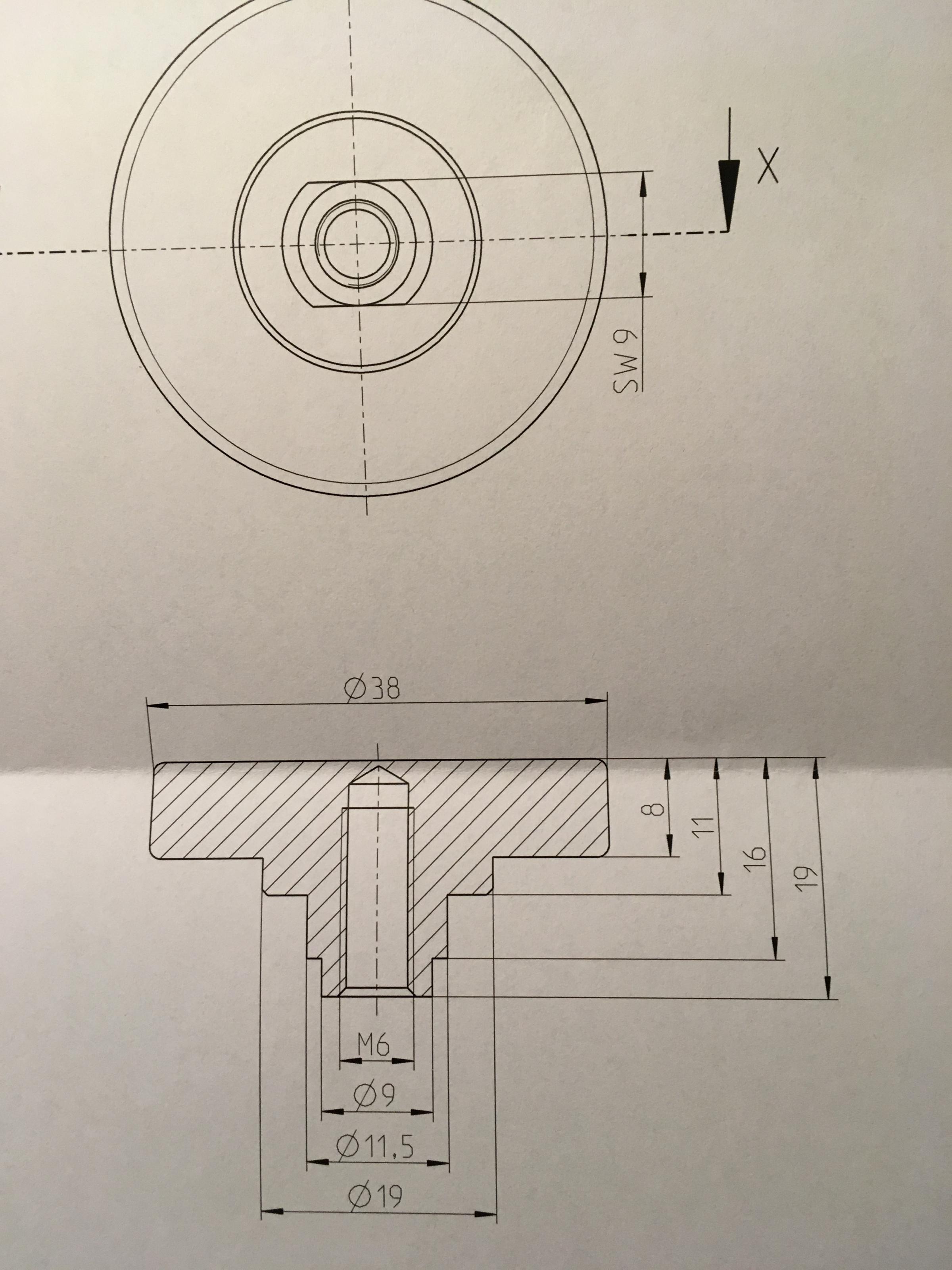

Hi Volker!
Mach das... :)
Hier die Zeichnungen dazu. Der Haltewinkel muss individuell
angefertigt werden. Der gezeigte passt zu meiner Lenker-
stellung und Sitzposition. Die Verdrehsicherung des Gerödels
wird durch die Schlüsselweite 9 hergestellt, die sich in der
Handschutzklemmung wiederfindet.
Frohes Basteln!
