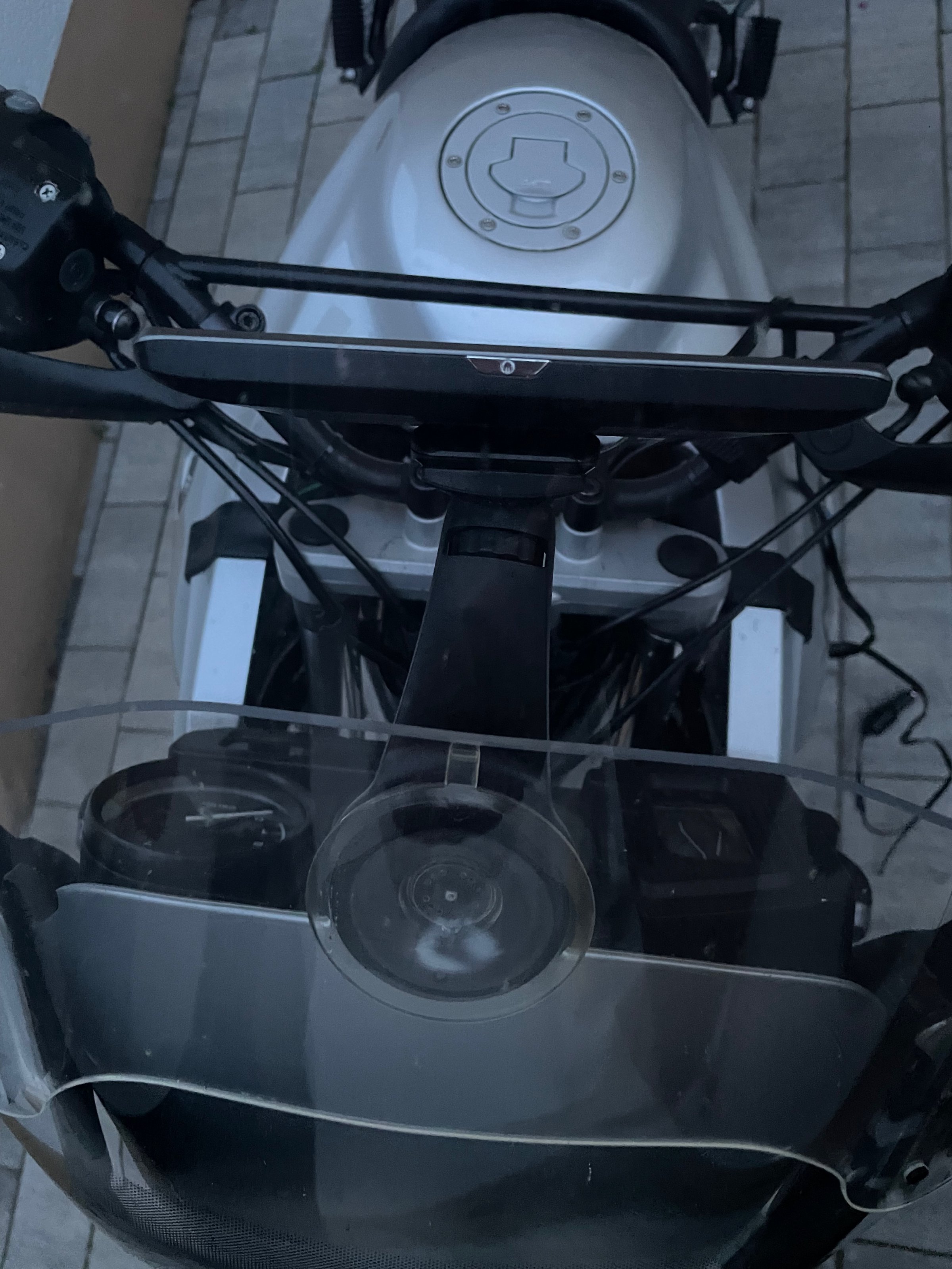

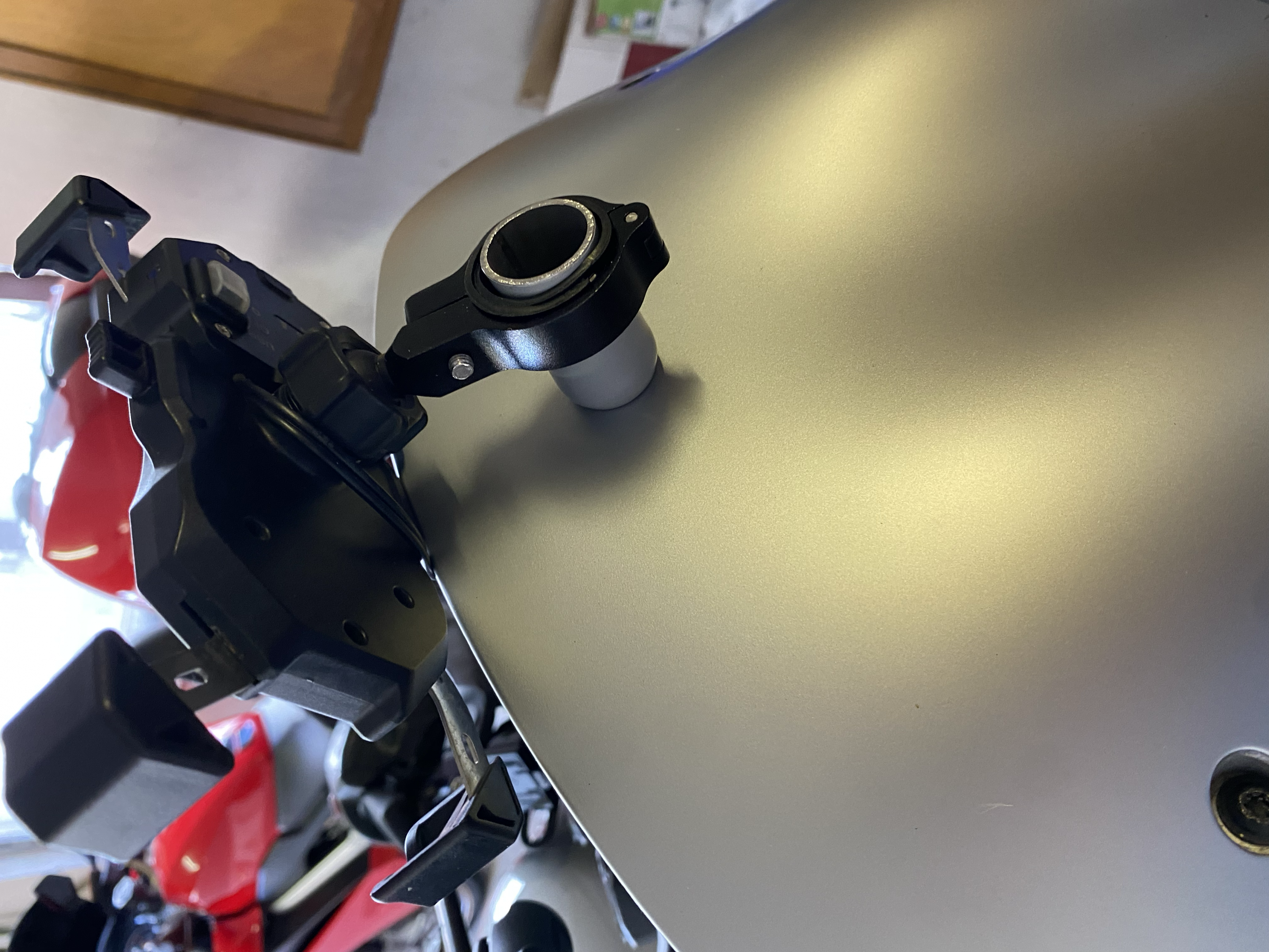

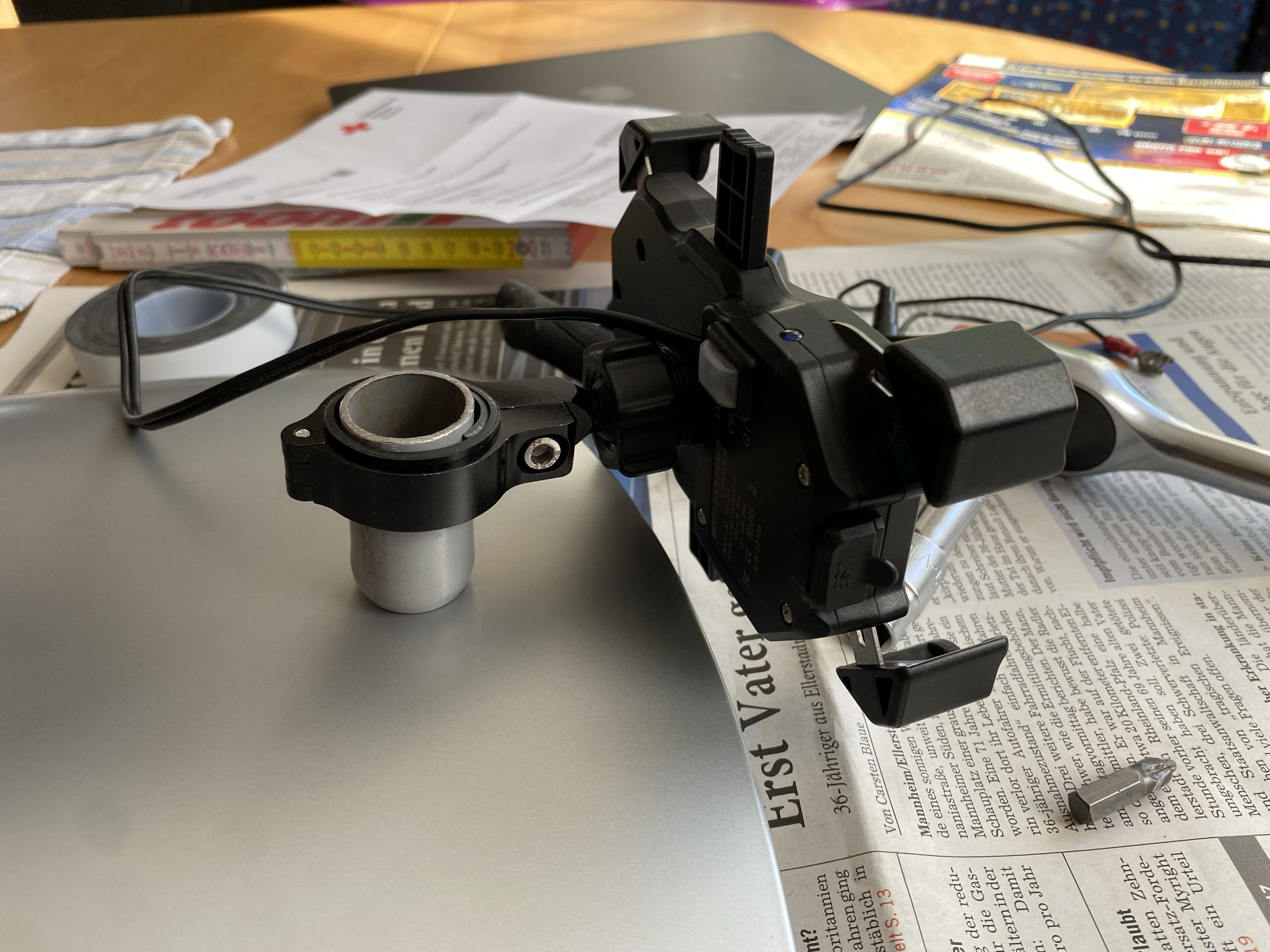

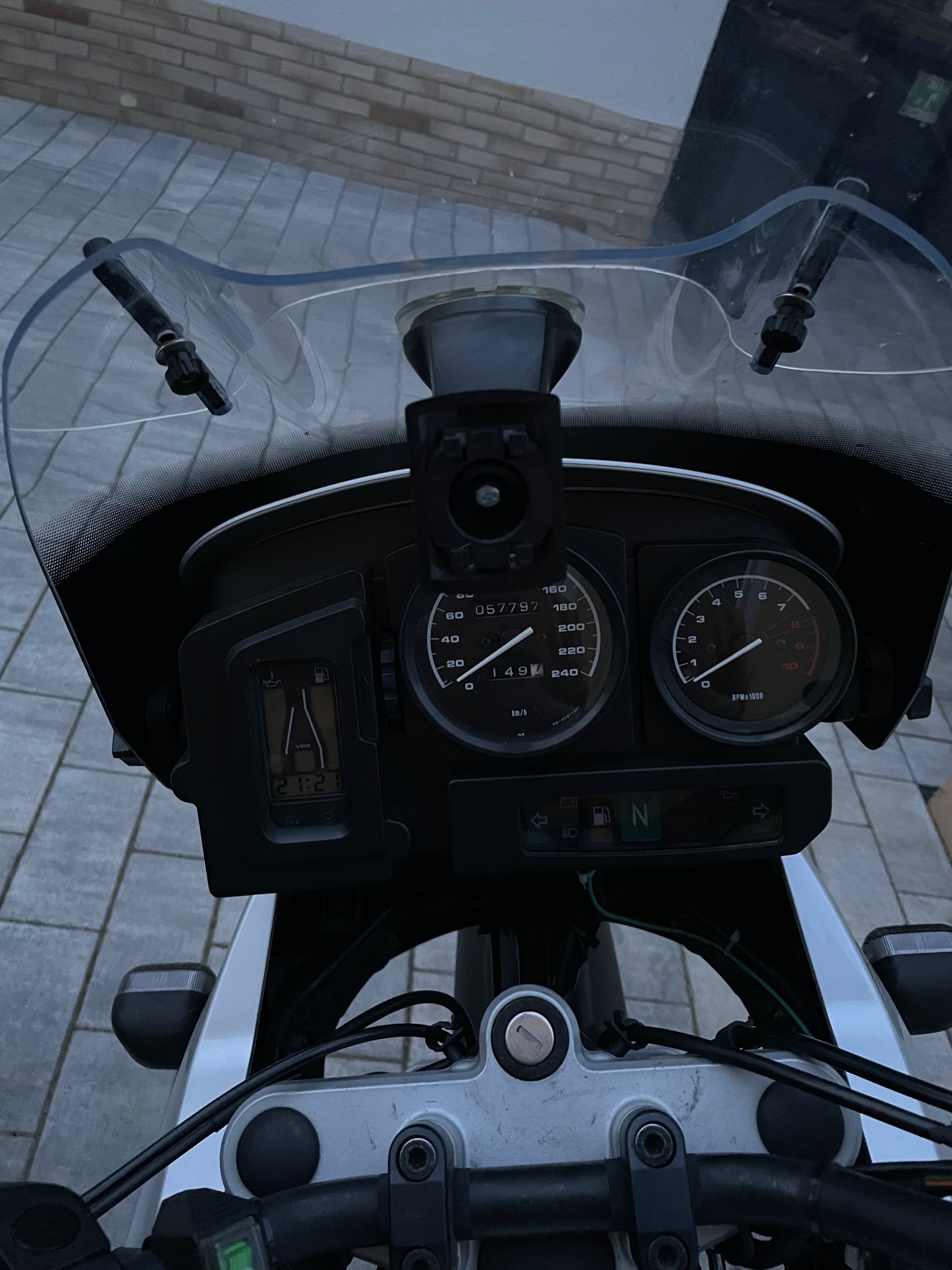

Hallo zusammen,
ich bin momentan noch in der Findungs und Bastelphase.
Aber ich habe vorhin einfach mal eine Saugnaofhalterung
an die Scheibe geklatscht, eigentlich nur zur Positionsfindung.
Der Saugnapf hat, wider Erwarten, richtig gut gehaftet.
Hat irgendjemand das mal auf Dauer ausprobiert?
Die Risiken sind mir durchaus bewusst.
Auch der eventuell störenden Schwingungen.
Aus der Zeit als so Dinger noch Standard in PKW waren,
hat sich mir mehr als einmal die Halterung von der Scheibe gelöst.
Falls ich das während einer Fahrt teste
werde ich das ganze Gerödel mit einem Drahtseil o.ä. sichern.
Ich habe jetzt mal nur die Halterung über Nacht dran gelassen und werde es auch eine Zeit ohne Navi fahren.
Ich habe mal ein paar Bilder angehängt.

Hält nicht, fällt ab.

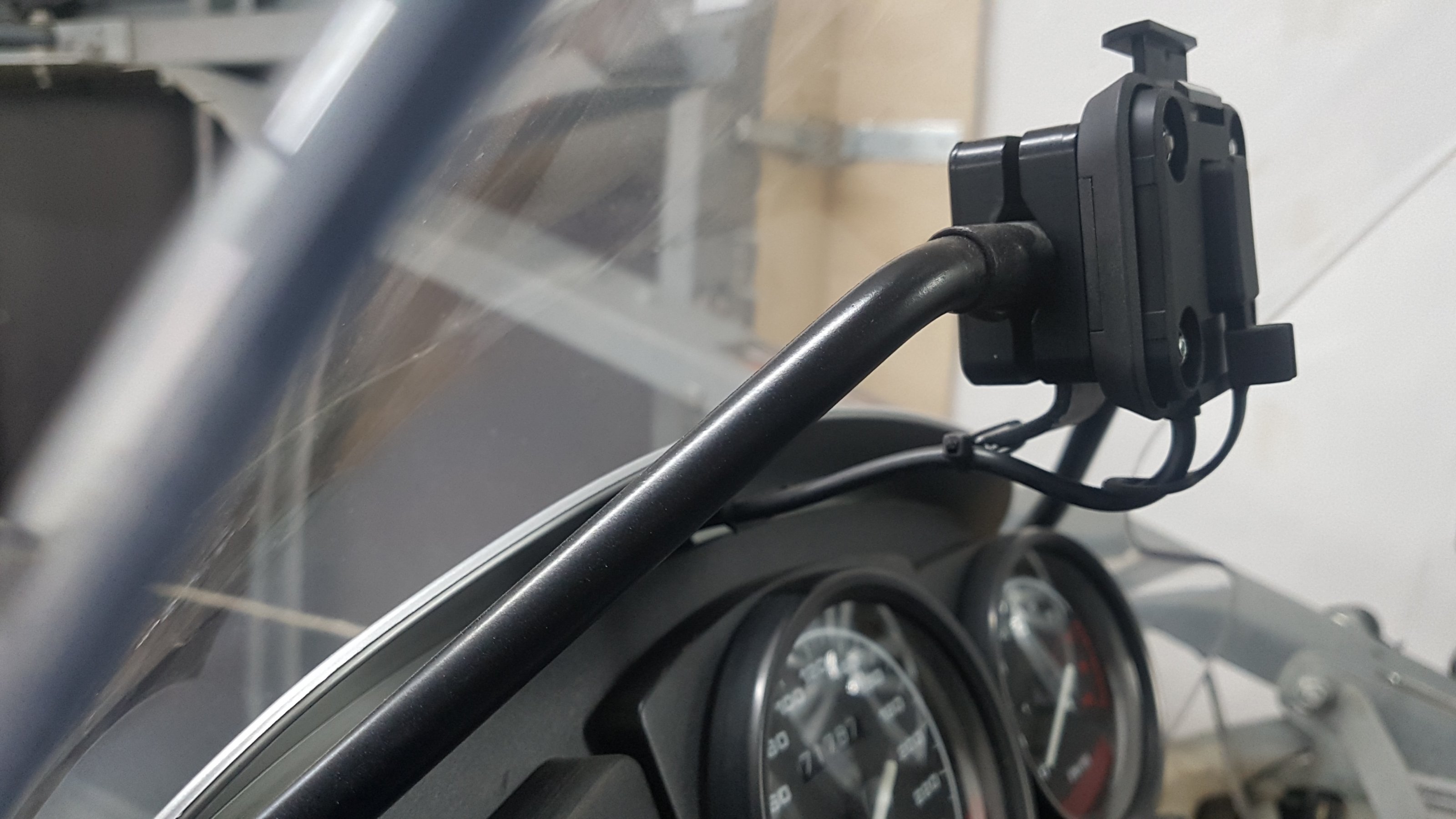

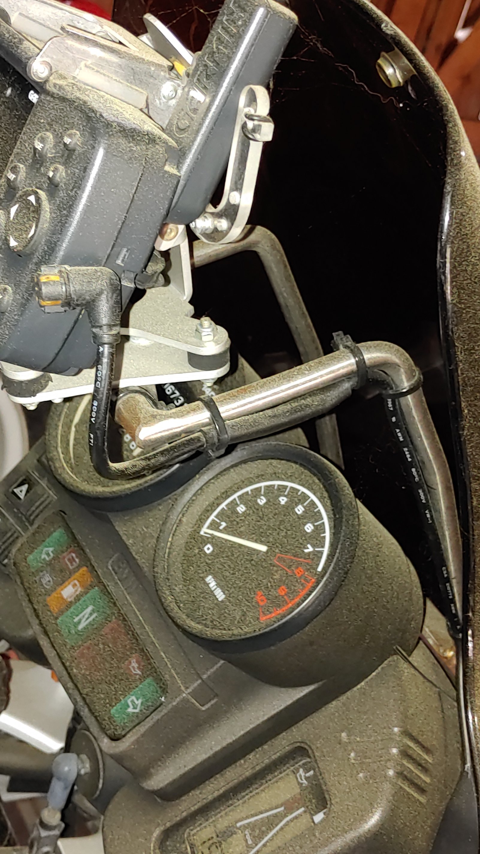

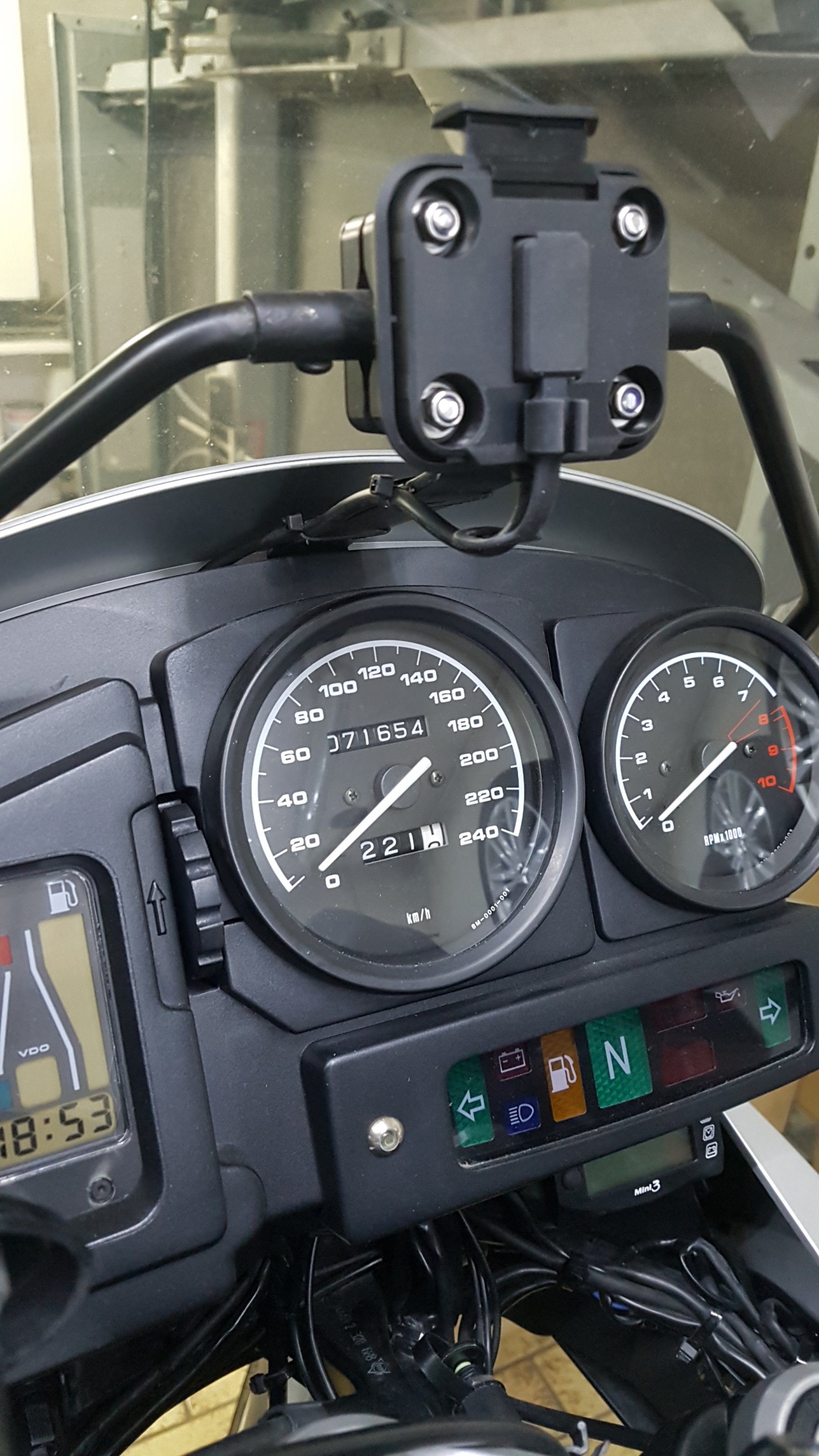

Hi, ist zwar von einer 1100 GS aber vlt. als Input fürs basteln: unten U-förmiger Bügel befestigt am Rahmen, dann gebogener Rundstahl an Bügel angeschweißt, alles A2, daran TT-Navihalterung.
Gut im Blickfeld Onroad und für Offroad optimal im Stehen ablesbar.
Was ich ändern würde ist der gebogene Rundstahl, den durch Profil ersetzten weil schüttelt arg im Stand, sobald aber über Leerlaufdrehzahl sind die Vibrationen weg.

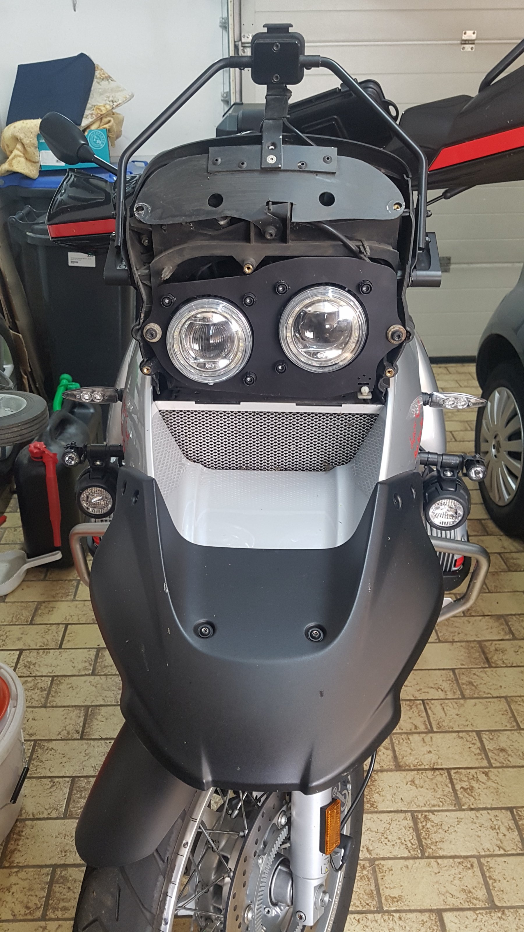

Hallo Pitri,
du hast nicht zufällig auch Bilder ohne die Scheibe und die Cockpitabdeckung,
bei denen man dann auch die Befestigungspunkte und ein paar Derails sieht?

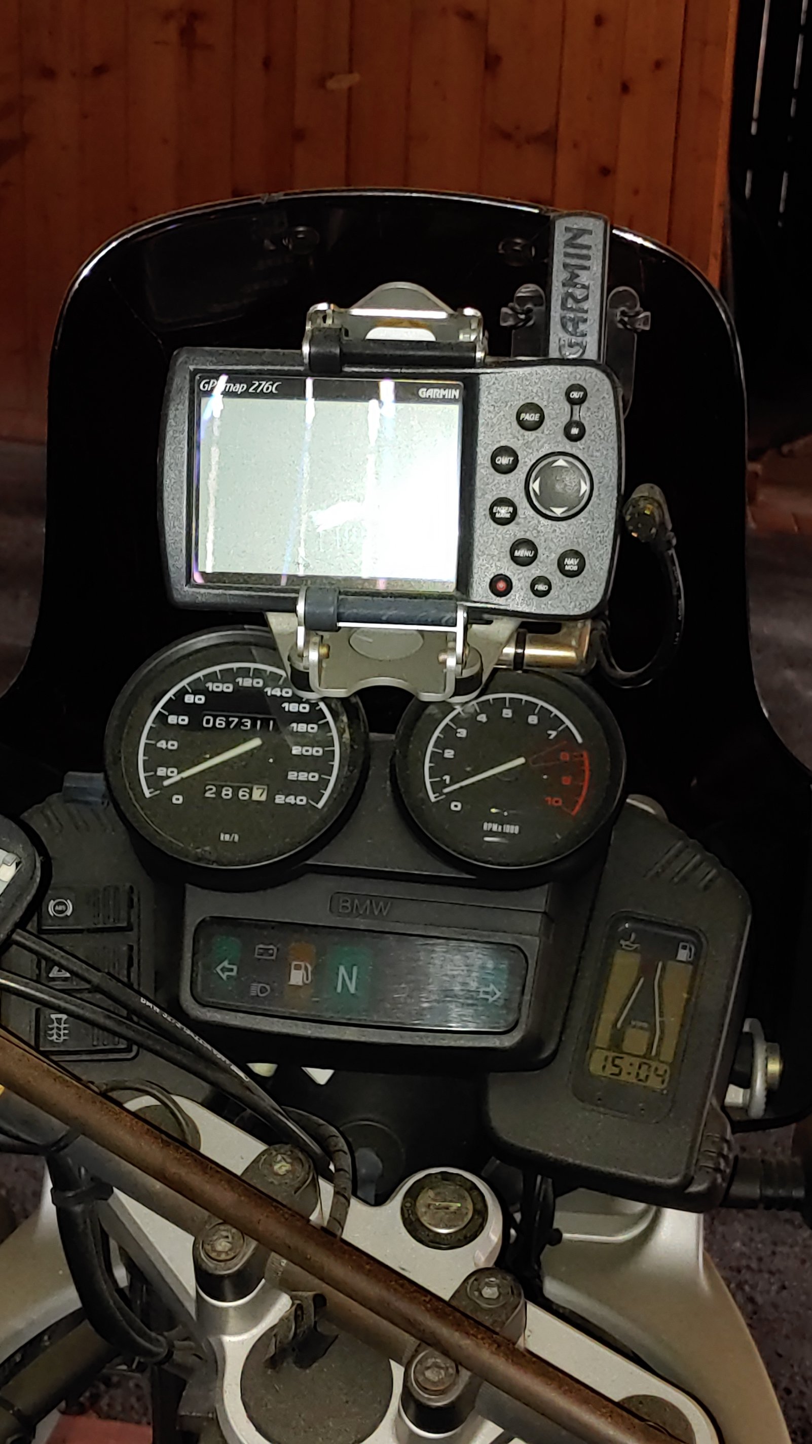

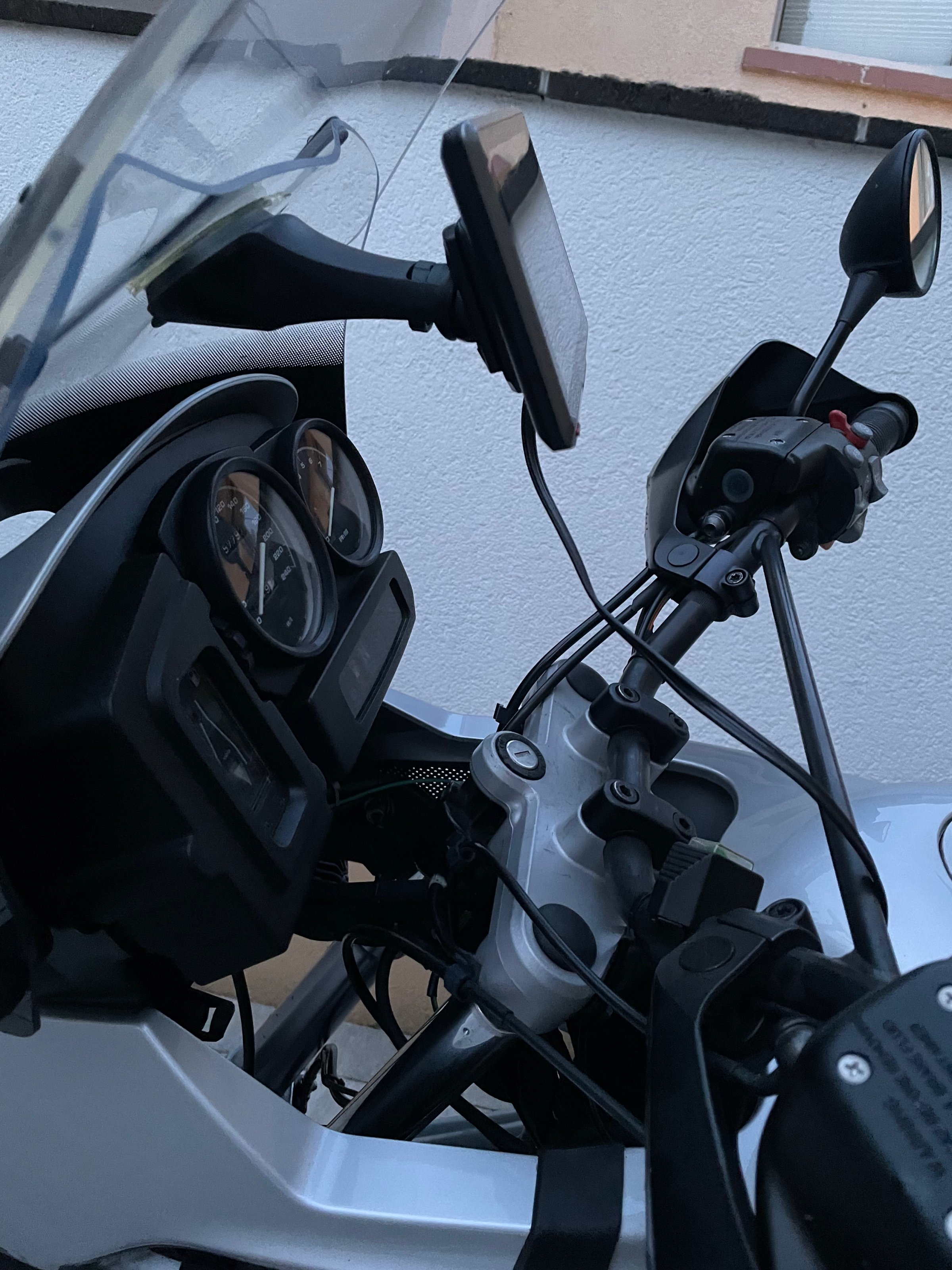

Hallo
Im Moment habe ich nur ein Foto.
Die seitliche Befestigung ist an den Windschildschrauben.

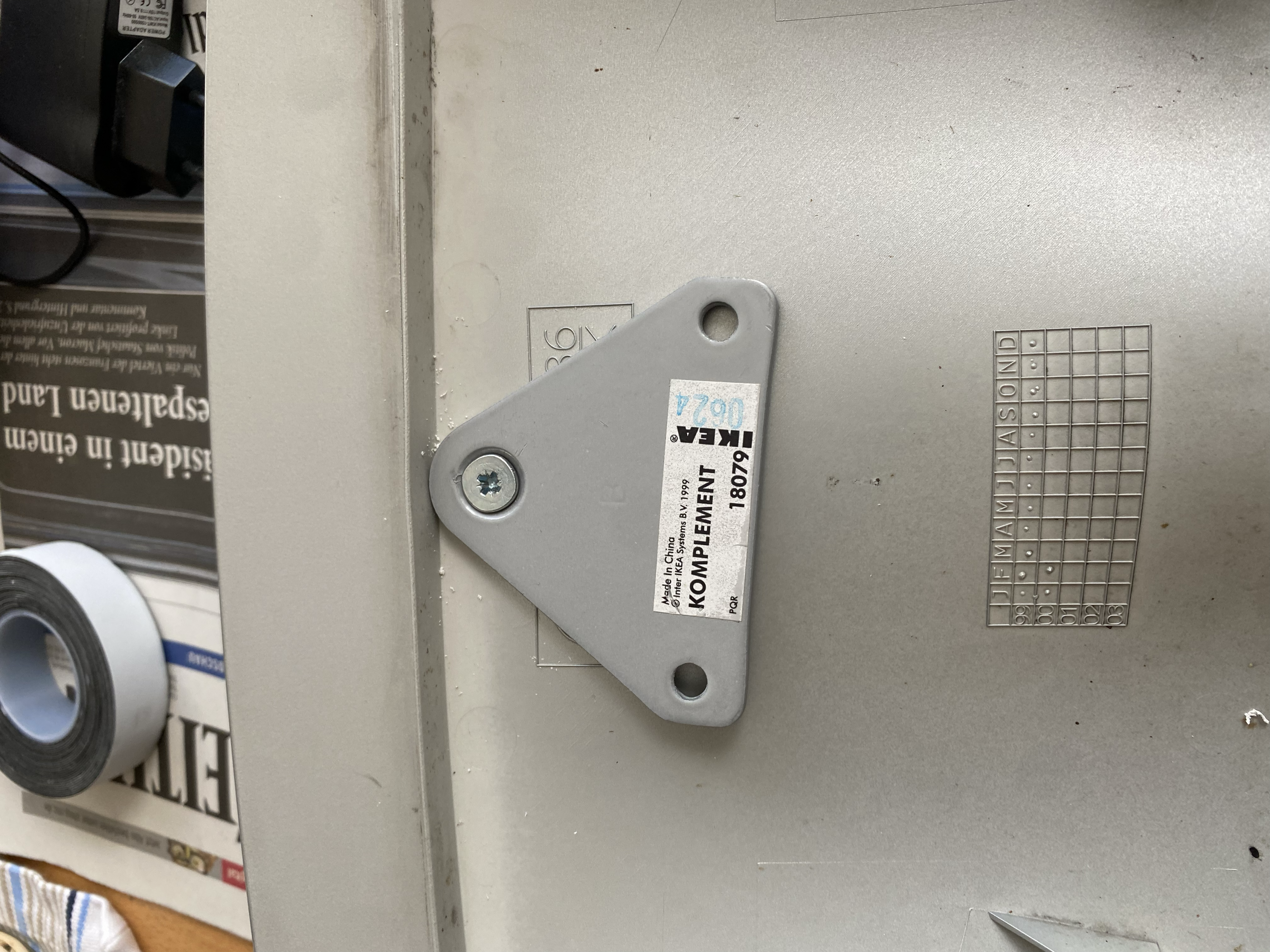

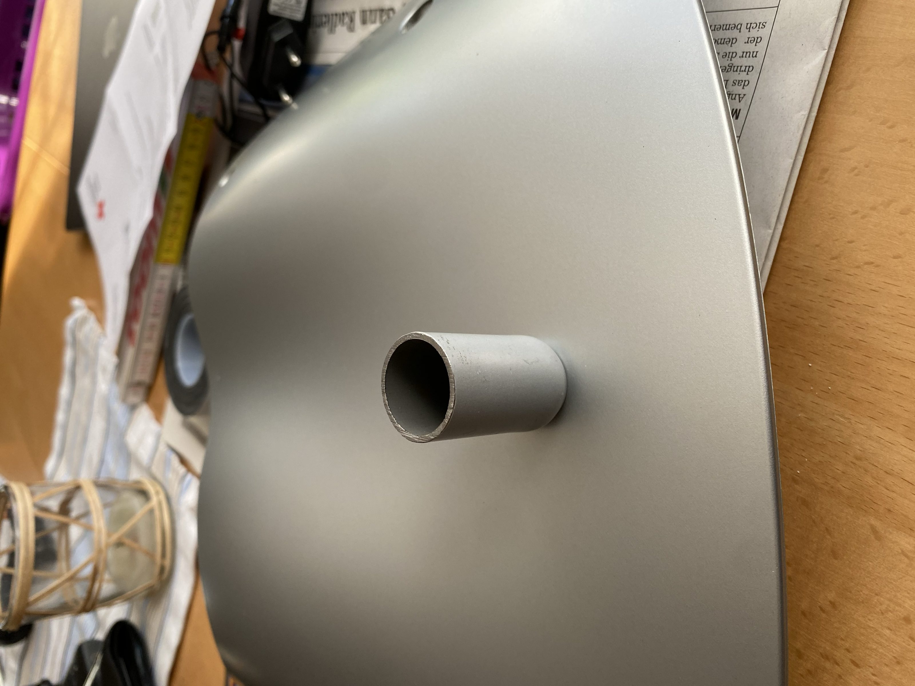

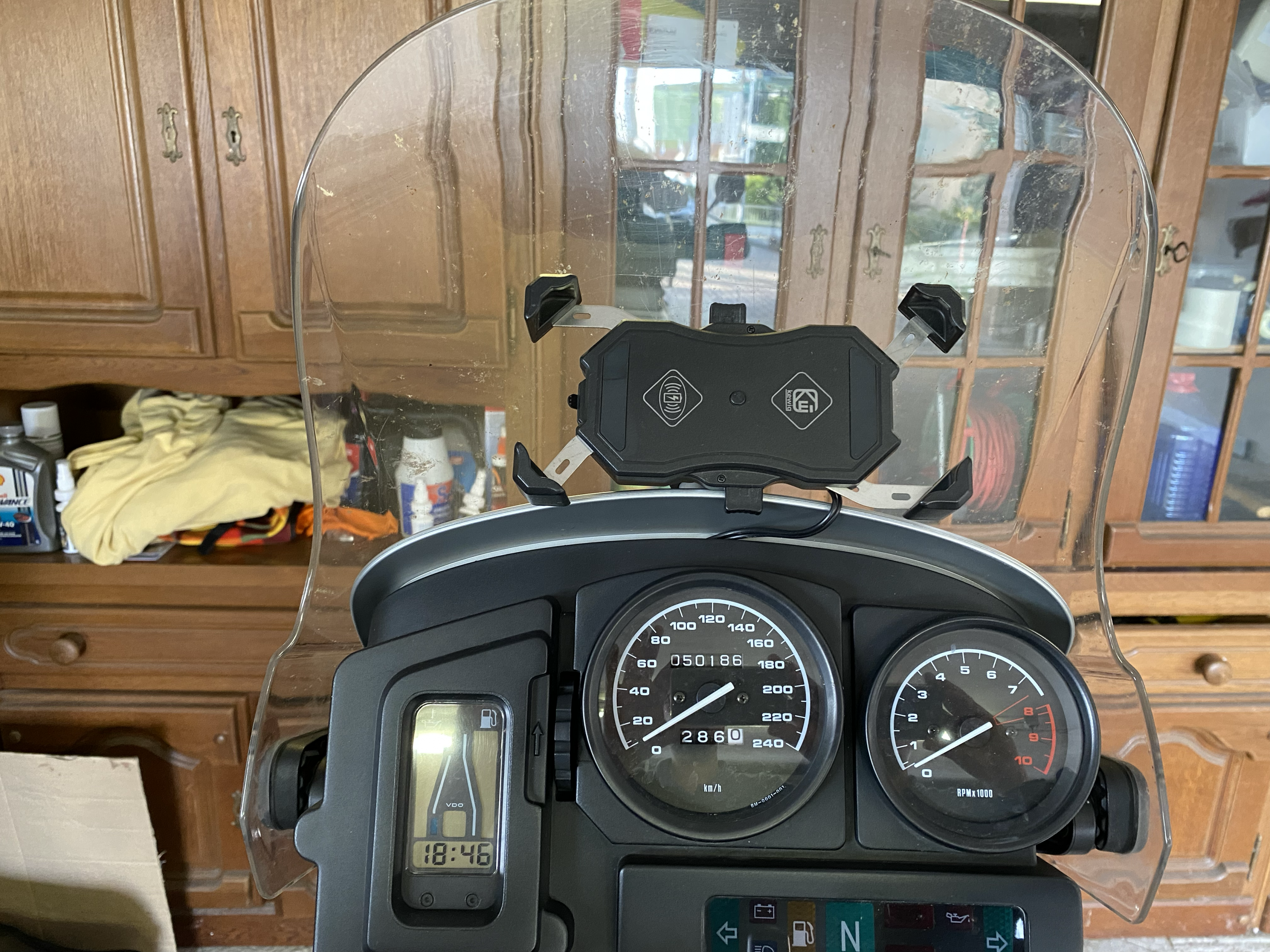

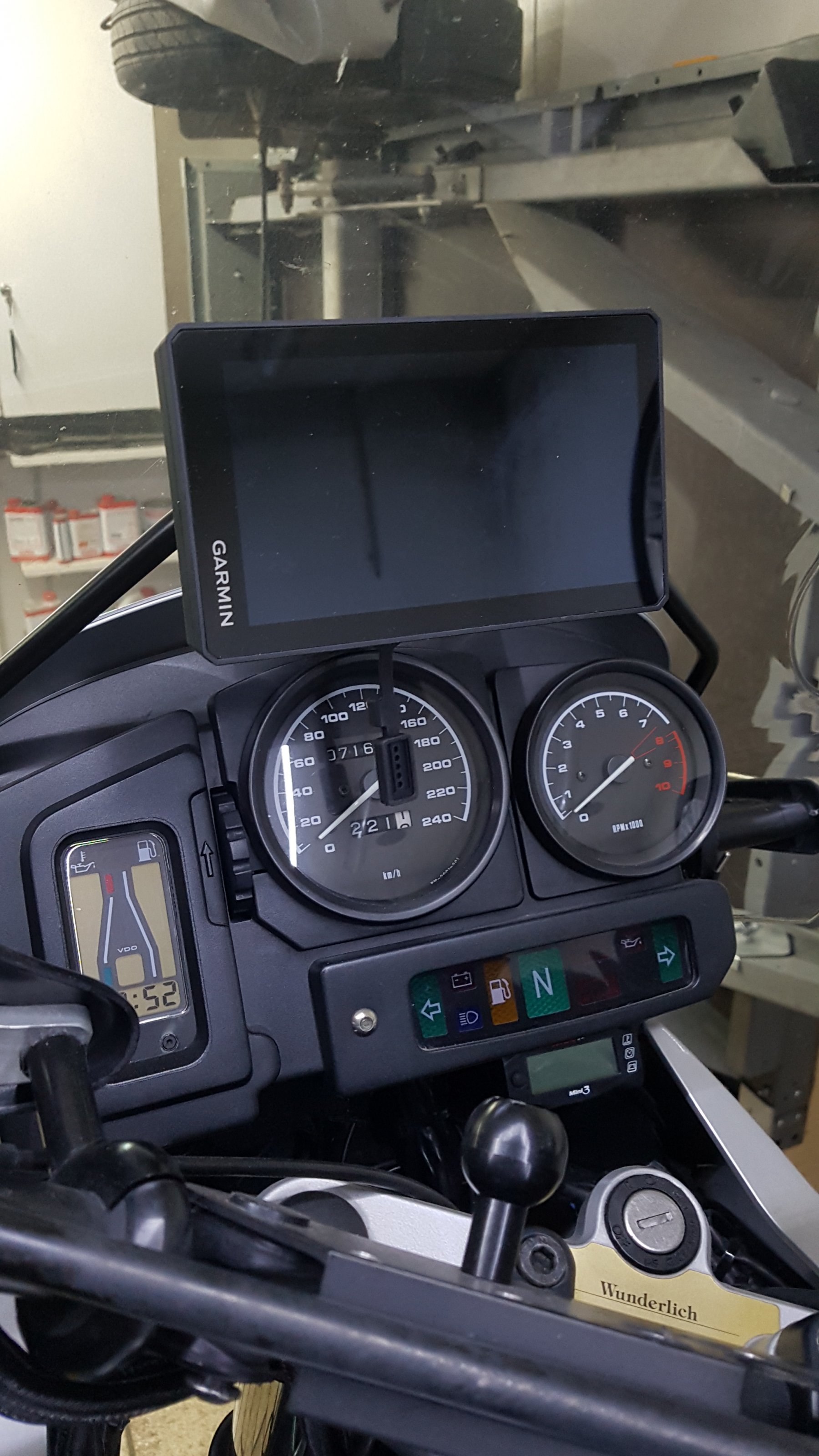

So, habe heute umgebaut. Bisher war das Navi an der Querstange im Lenker an einem Halter mit Qi aus dem großen Fluss.
Da der Abstand zwischen der Schelle und dem eigentlichen Halter ziemlich groß ist, sah das doof aus. Außerdem war das Navi nicht gut im Blick.
Hier das "Vorher".
Für ein Stück Edelstahl-Blech 50 € wollte ich nicht ausgeben. Deshalb habe ich heute eine übrig gebliebene Kleiderstande aus einem schwedischen Möbelhaus gekürzt, die Tacho-Abdeckung gelocht und das ganze dann zusammengeschraubt. Der erste Test verlief super.
Hier die Bilder der Konstruktion. Bei Gelegenheit noch ein bisschen Lack drauf...
